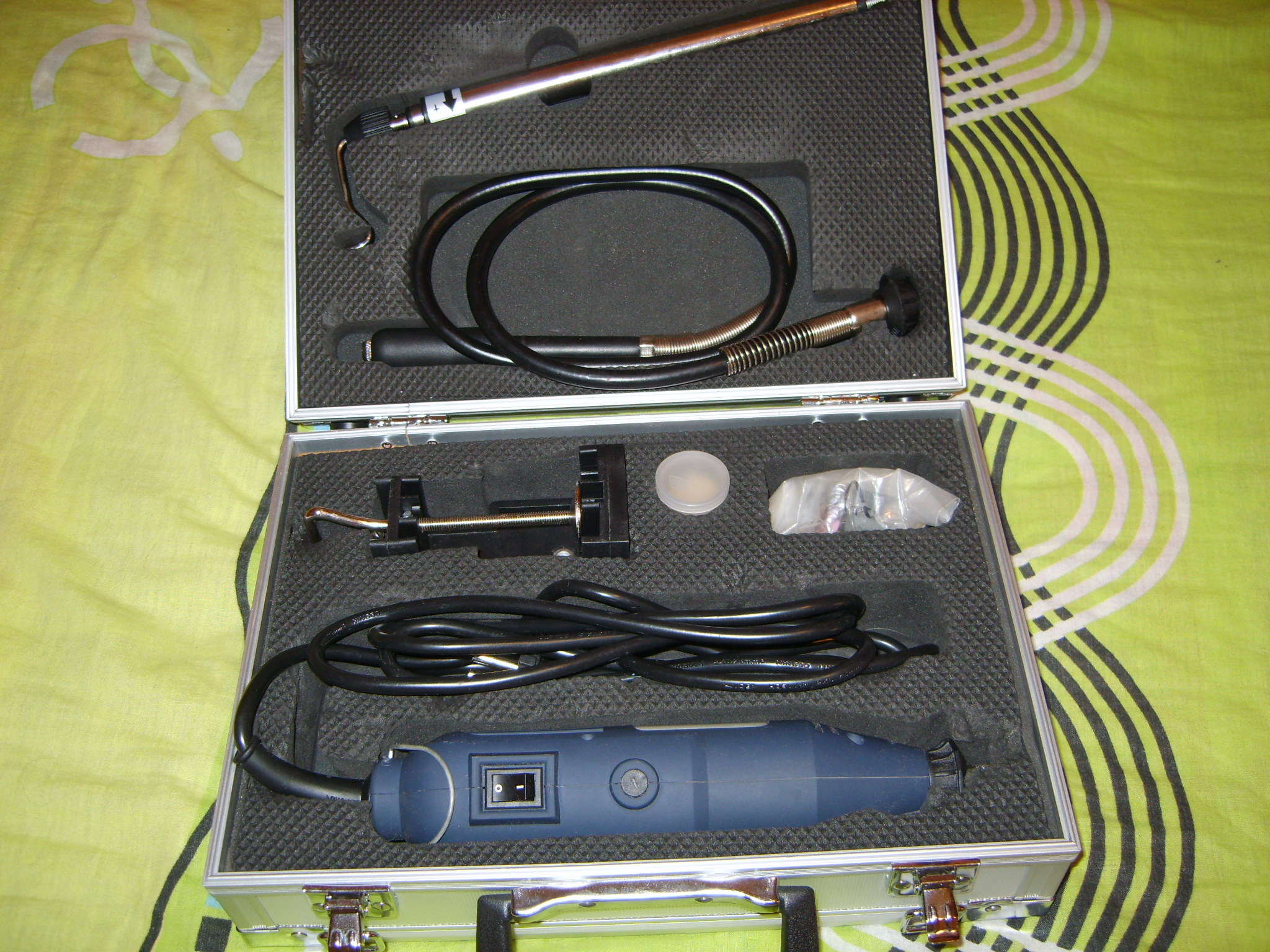

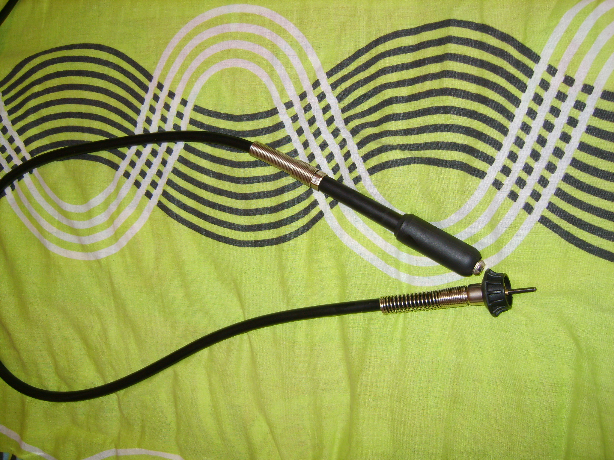

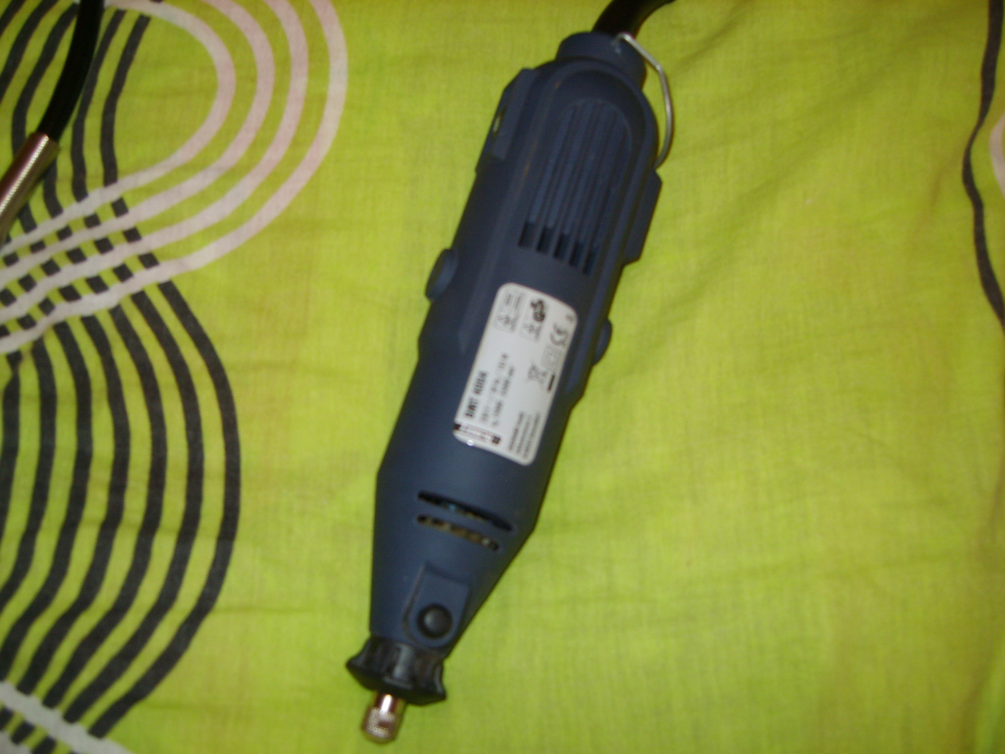

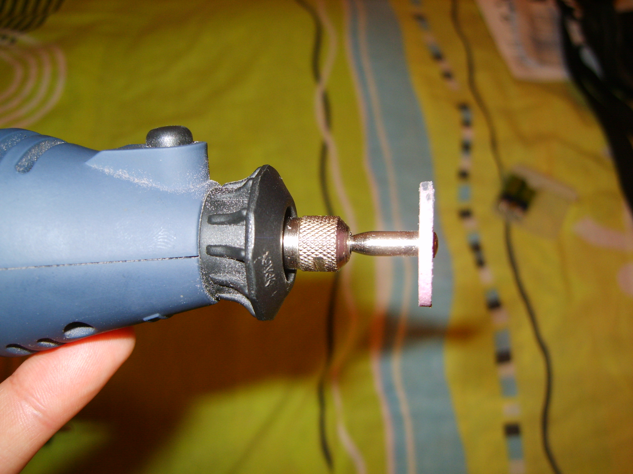

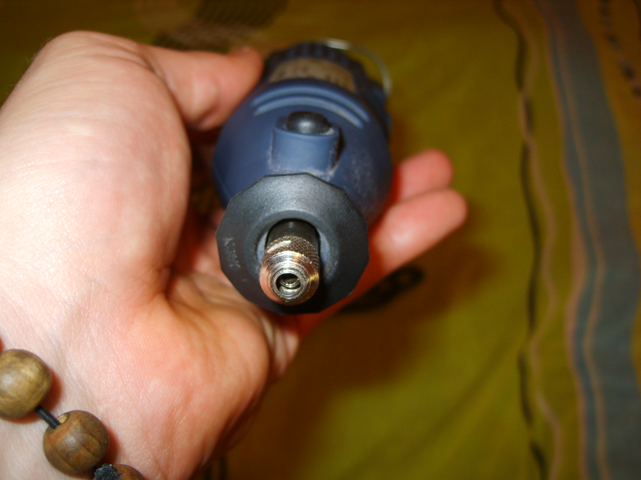

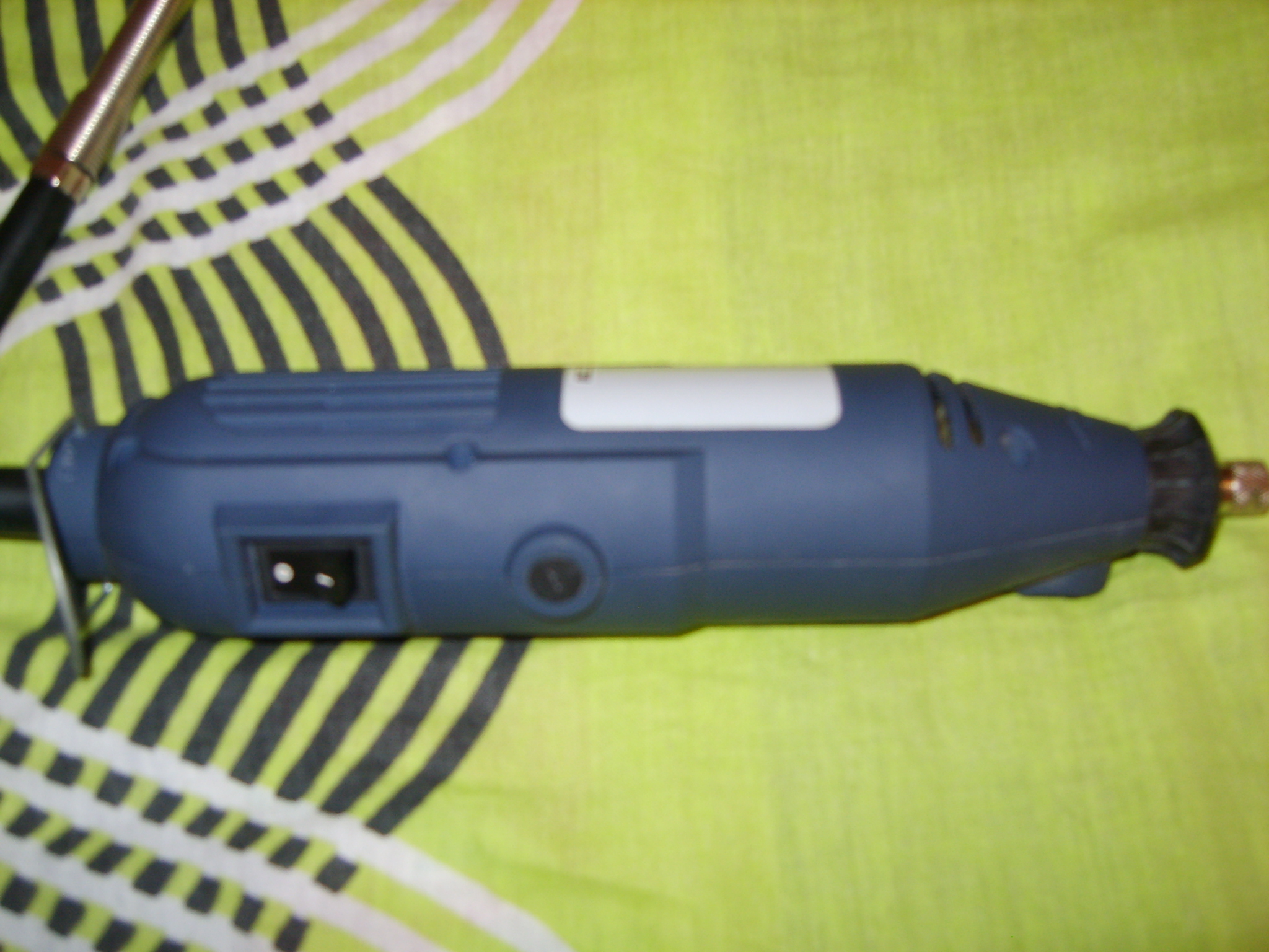

bishnitzarul Posted March 3, 2008 Share Posted March 3, 2008 DA pot atasa pozele ..eu am achizitionat minifreza din metro si a costat in jur de 70 ron DA pot atasa pozele ..eu am achizitionat minifreza din metro si a costat in jur de 70 ron Link to comment

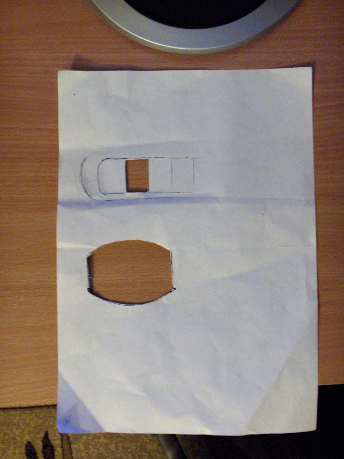

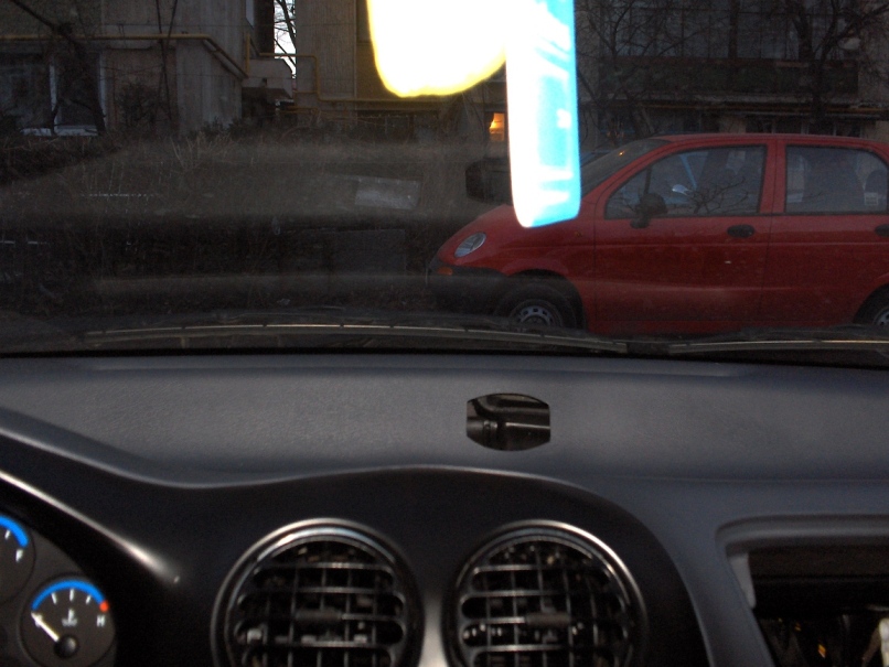

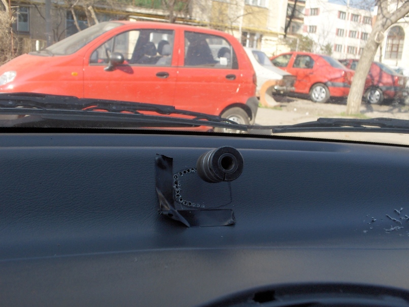

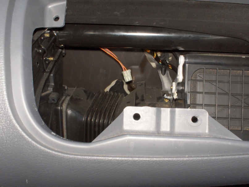

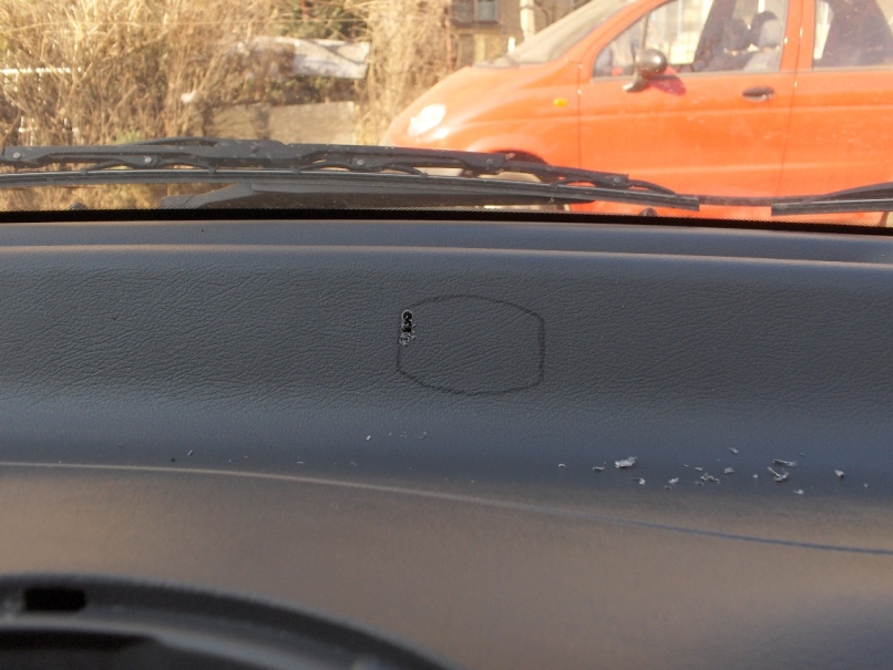

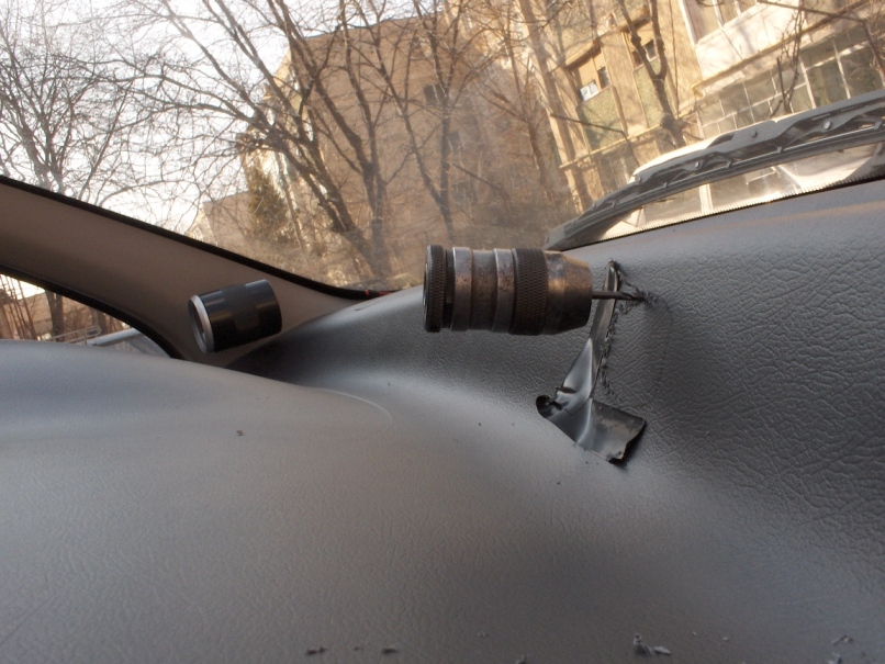

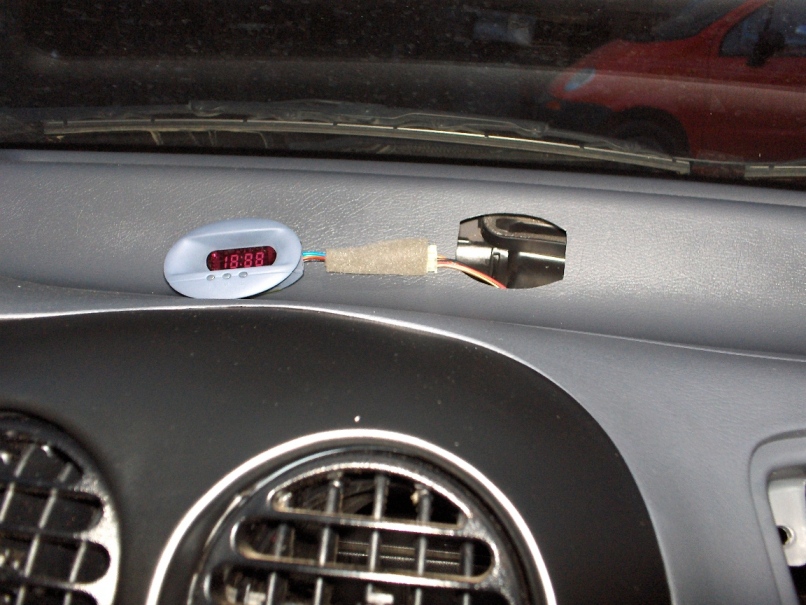

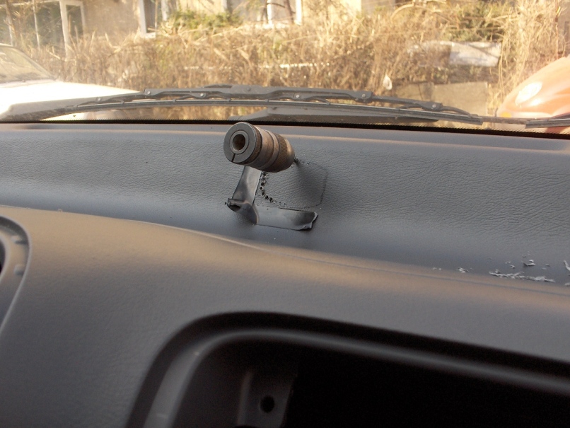

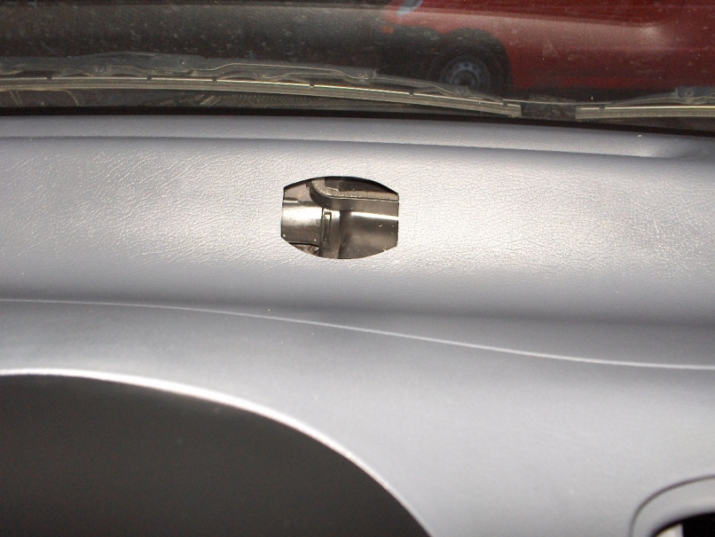

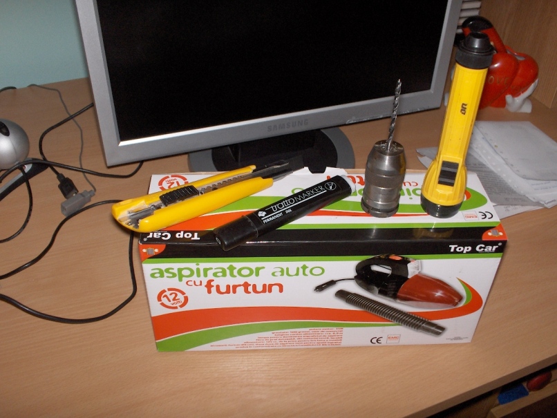

adostar Posted March 8, 2008 Share Posted March 8, 2008 Dupa indelungi cautari, demontari si multe contorsiuni am reusit sa dau de mufa buclucasa, se situa undeva mult spre stanga unde nu se putea ajunge cu mana nici in ruptul capului > . Mufa sedea frumos prinsa cu o banda de hartie... asa ca am tras de fire pana s-a rupt hartia. Dupa ce imi pierdusem orice speranta bucuros ca am gasit mufa, am pus sablonul copiat de pe un matiz se si am desenat cu markerul conturul ceasului. Nu am gasit freza la praktiker si nici la metro asa ca am inceput lucrarea cu cateva scule precare: una bucata mandrina + burghiu si una bucata cutter olfa japan cu lama englezeasca , restul se vede din poze ! Deci exista mufa pentru ceasul electronic si la matizul E din 2006 decembrie (2007 in acte), euro 3. In final a iesit super fara nici o zgarietura pe bord ! Ceasul se muleaza perfect nefiind nevoie de superglue si nici de alte parascovenii Link to comment
siru Posted March 10, 2008 Share Posted March 10, 2008 Bravo mestere! Si eu m-am chinuit mult pana am dibuit mufa aia... Am reusit sa bag mana pe langa tabloul de bord, in spatele aeratoarelor. Probabil ca pozitia mufei nu este exact in acelasi punct de la un Matiz la altul, mai ales daca difera anul de fabricatie. Cat despre zgarieruri, eu mi-am pierdut rabdarea si am cam zgariat bordul, nici macar nu mi-a venit ideea asta simpla de a pune niste scotch pe bord... Link to comment

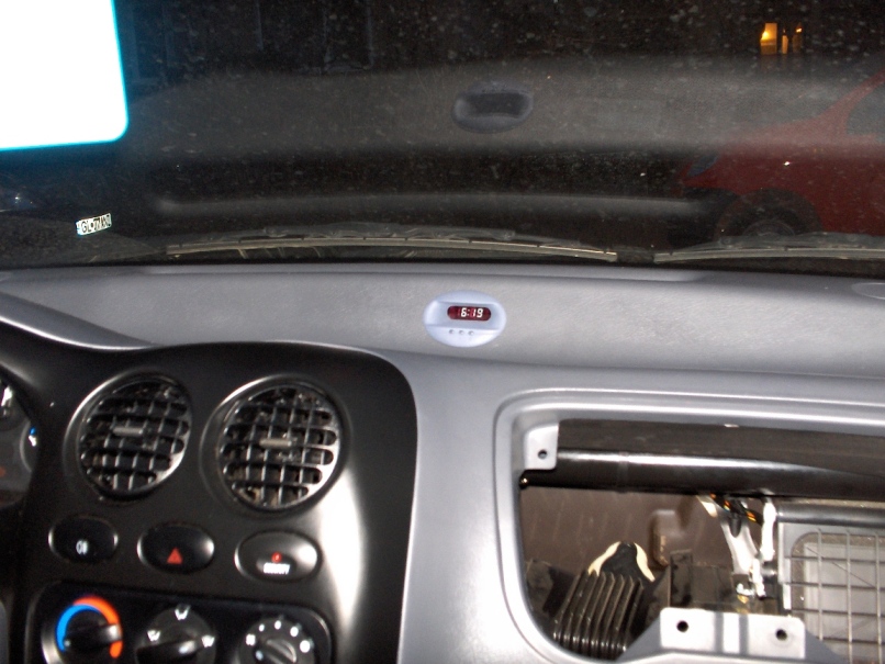

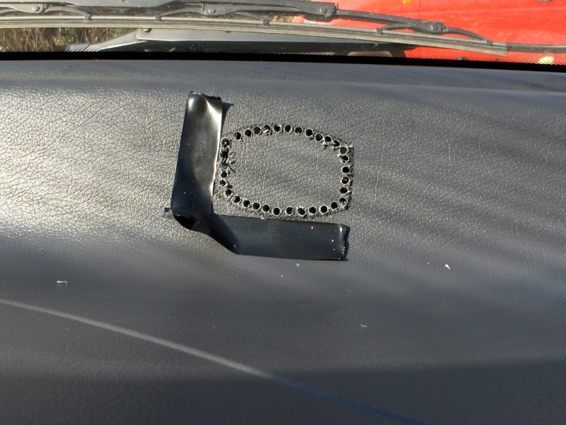

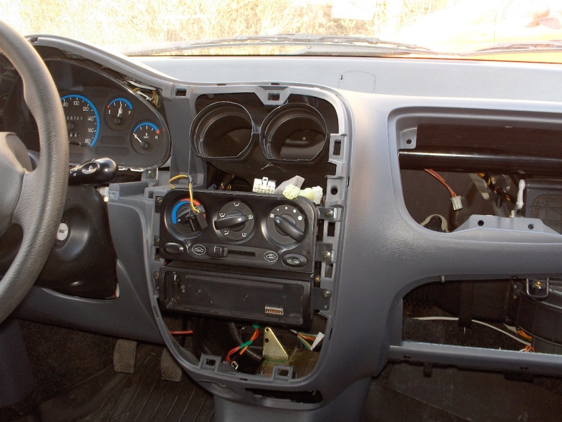

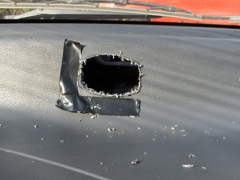

niki Posted March 31, 2008 Share Posted March 31, 2008 Dupa ce am cumparat un ceas cu 35 lei de la dezmenbrari, m-am apucat sa dau gaura. Am apelat la desenarea conturului pe bord apoi cu bormasina gaura langa gaura urmata de pilire. Nu am avut pila decit de metal asa ca treb sa apas puternic si se incaraca si repede. Am atins din pacate bordul usor (ca de am facut operatia noaptea , nu mai aveam rabdare). In final am reusit sa fac ceasul sa intre asa cum trebuie in gaura, dar gaura era prea larga asa ca am apelat la banda adeziva pt al mai "ingrosasa". Urmeaza chinul cautatului mufei. Am desfacut torpedoul , am trecut si la capacul airbagului, bagat mana pe sub bord scormonit dar degeaba. Scos masca bordului dar nu poti baga mana pe langa aeratoare si nici sa le demontezi(sunt fixate su bord) Dupa ore de chin, julituri pe maini si taras cu unghiile de ceva ce parea a fi o mufa(s-a dovedit a fi un colier de prindere) am apelat resemnat la un service sa-mi traga alte fire(cereau 30 lei). Baietii au ascultat povestea mea si au zis sa se uite si ei. Cu o lampa puternica s-au bagat sub bord in partea stanga si au depistat mufa in dreptul ceasurilor din bord(deci mult prea in stanga sa fie atinse in varianta clasica descrisa aici) Asa ca 1- mufa exista 2 inainte de a apela la demontarea torpedoului si a capacului de la airbag in incercarea de a gasi mufa mai bine se incepe din partea stanga Pt cei care au zgariat rau bordul le dau o idee : ceara de completat spatiile ramase intre placa de PAL si cant. Exista o mare varietate de culori si in mod normal se gaseste la orice depozit de PAL. PAL=placajul din care se realizeaza mobilierul Link to comment
siru Posted April 1, 2008 Share Posted April 1, 2008 (edited) Pai ce vorbesc eu aici: unii zic ca au incercat sa bage mana dupa mufa ceasului pe partea dreapta, pe la capacul de airbag, deoarece spatiul pare mai mare. Dar am scris de vreo 2 ori aici (ultima fiind postul #178) ca trebuie sa bagi mana pe partea stanga a aeratoarelor, dupa ce desfaci tabloul de bord si il scoti in fata cat poti de mult. Ce tot zici cu ceara aia de PAL pe care ai folosit-o la astuparea zgarieturilor? Exista astfel de ceara in culoarea gri a bordului de Matiz? Nu se observa vreo diferenta mare de culoare intre ceara si bord? Edited April 1, 2008 by siru Link to comment
niki Posted April 1, 2008 Share Posted April 1, 2008 Pai ce vorbesc eu aici: unii zic ca au incercat sa bage mana dupa mufa ceasului pe partea dreapta, pe la capacul de airbag, deoarece spatiul pare mai mare. Dar am scris de vreo 2 ori aici (ultima fiind postul #178) ca trebuie sa bagi mana pe partea stanga a aeratoarelor, dupa ce desfaci tabloul de bord si il scoti in fata cat poti de mult. Ce tot zici cu ceara aia de PAL pe care ai folosit-o la astuparea zgarieturilor? Exista astfel de ceara in culoarea gri a bordului de Matiz? Nu se observa vreo diferenta mare de culoare intre ceara si bord? ca sa bag mana prin spatele aeratoarelor nu stiu ce manuta de copil ar treb sa am. Cel putin asa cum era pozitionata mufa la mine ar fi fost de folos sa scot tabloul cu cesurile(vitezometru etc).S-a rezolvat foarte simplu bagand mana sub bord pe deasupra pedalierelor. Cat despre ceara exista un gri parca batonul are stantat 141 (asta e putin albicios in conparatie cu bordu). Vezi daca reusesti sa gasesti o alta nuanta de gri. Eu nu am gasit si am mai luat si un baton de ceara negru si am incercat sa le combin. A iesit o culoare ce da aspect de usor patat(tente negre). Acu nu stiu ce zgarieturi ai tu. Eu am avut 2care porneau oblic de la gaura ceasului spre parbriz(nu foarte adanca) Link to comment
adostar Posted April 1, 2008 Share Posted April 1, 2008 (edited) In acelasi loc se afla si mufa de la cesul meu, dar am tras tare de fire si a iesit singura. Edited April 1, 2008 by adostar Link to comment
albu Posted August 28, 2008 Share Posted August 28, 2008 Cea mai buna protectie impotriva zgarieturilor pe bord,este sa aplicati cateva straturi de banda(izolatoare)de hartie,cea care se foloseste la vopsit masini,pe o suprafata mai mare unde vine ceasu montat.Dupa ce gaura este la dimensiunea dorita se dezlipeste banda fara urmari pe bord.Spor la montat ceasuri fara zgarieturi. Link to comment

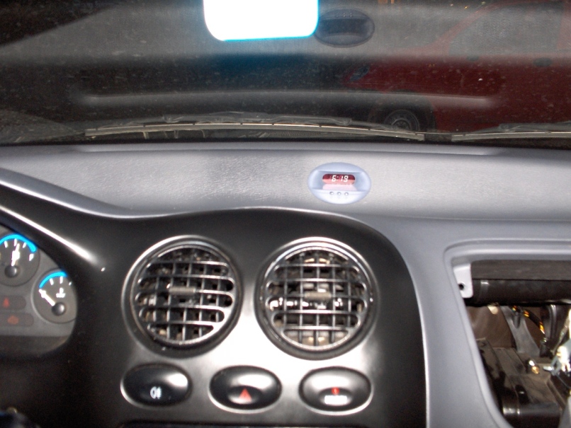

Robert_MNW Posted September 15, 2008 Share Posted September 15, 2008 Gata ceasu!!Cu multa chinuiala sa scot mufa am reusit sa il montez...as vrea sa pun si eu mana pe desteptu de a legat mufa Orice s-ar spune mie imi place cum vine ceasu de cielo oricum mai am "imprumutat" de la cielo si spalatoarele de parbriz(4 gauri) si butonu de la deschiderea electrica de la haion incet incet il transform in cielo "> Cam asta ar fi sper sa va placa!Aaa si erea sa uit dak tot am avut sansa sa aleg locu am ales sa il montez p mijoc...in dreapta nus ce sa zic pare ciudat Link to comment
adostar Posted September 15, 2008 Share Posted September 15, 2008 Bravo ! Vad ca nu ai zgariat de loc bordul Link to comment
