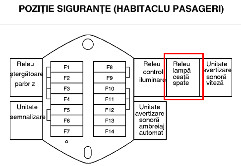

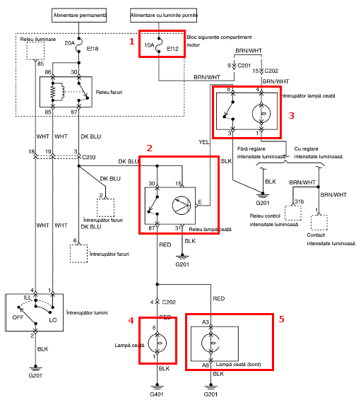

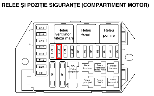

Abram Burel Posted August 18, 2006 Share Posted August 18, 2006 (edited) Lampa ceaţă spate funcţionează pe fază scurtă şi "poziţii". Lucru de altfel raţional, admiţând că ai putea fi silit să staţionezi pe timp de ceaţă şi vrei să fii totuşi văzut. Nu ştiu diferenţele între diferite klass-e de Matiz, dar mi se pare cel puţin bizar să îţi pună întrerupător, lampa propriu-zisă, ba chiar şi cu bec în ea şi pe ansamblu să se spună că nu e Pentru orice eventualitate, pun aici schema cu câteva lucruri de verificat: Siguranţa Ef12 din blocul aflat în compartimentul motor. Dacă ar fi arsă nu ar merge nici luminile de poziţie pe dreapta. [*]Releul lămpii de ceaţă, aflat în blocul de siguranţe şi relee din bord. Dacă nu e înseamnă că asta e diferenţa faţă de klass-ele care au Dacă e, poate nu e înfipt bine sau poate s-a stricat [*]Întrerupătorul lămpii de ceaţă. Poate i s-a desprins conectorul de pe contactele din spate (lucru probabil mai ales dacă nu se aprinde un beculeţ în el atunci când se aprind luminile) [*]Becul lămpii de ceaţă. Poate e acolo, dar e ars sau nu mai face contact bine [*]Becul indicator al lămpii de ceaţă. Idem. Evident ar mai putea fi suspectate la o adică circuitele electrice (fire şi conectori, mai degrabă ultimii), dar mai rar. Edited August 18, 2006 by Abram Burel Link to comment

Abram Burel Posted August 18, 2006 Share Posted August 18, 2006 Aveţi perfectă dreptate. Aşa spune şi schema (Numai că m-am uitat cam superficial la simbolul absolut neobişnuit folosit pe schemă pentru întrerupătorul de lumini). Dar acum, că tot am fost prins în ofsaid (şi ca să mă contrazic singur până la capăt ), lansez provocarea cum că lampa de ceaţă ar trebui să meargă indiferent dacă este pe fază lungă sau scurtă. Îmi menţin de asemenea părerea că faptul că nu merge pe poziţii este o eroare de gândire în proiectare. Cum adică, dacă mergi - presupun că dacă ai o fază aprinsă mergi- trebuie să te vadă mai bine din spate, iar dacă stai pe loc -presupun că doar cu poziţiile aprinse- nu mai e nevoie. Eu zic că dimpotrivă: dacă stai pe loc sunt mai multe şanse să o... iei pe la spate (se pare că în ultimele zile e o tendinţă cu "spatele" ăsta ) Link to comment
Mircea Posted August 18, 2006 Share Posted August 18, 2006 Chestia cu pozitia e corecta @AB, dar cu faza lunga nu. Rationamentul ar fi ca pe ceata nu poti merge cu faza lunga. Nefunctionarea luminilor de ceata in general pe faza lunga are rolul de a forta soferul sa mearga corect. E posibil ca lampa sa nu mearga pe pozitii, find vorba de becuri mai puternice, consumatoare de energie suplimentara. Oricum e ceva ciudat acolo. @andrei, omul are matiz E adica fara proiectoare, are doar lumina de ceata in spate. Link to comment
Abram Burel Posted August 18, 2006 Share Posted August 18, 2006 Raţionamentul meu era pe... schemă (e drept am mai greşit unele ). N-o mai public că e prea complicat la ora asta. Totuşi, de acolo rezultă că odată ce am pus întrerupătorul de lumini pe "fază" este irelevant pentru circuitul de ceaţă dacă e pe Lo ("scurtă") sau Hi ("lungă"). Trebuie să recunosc că ceea ce zici e corect logic. Deci ar fi două anomalii de proiectare Link to comment
