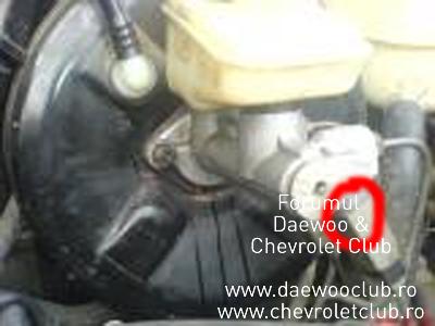

BlueBear Posted November 20, 2006 Share Posted November 20, 2006 Si daca tot e vorba de garnituri spuneti-mi si mie cum se rezolva scurgerile de lichid la unul din "cilindrii" care sunt incercuiti in poza. Nu stiu cum se numesc si nici cum se poate umbla pe acolo. Link to comment
ovi_jer Posted November 20, 2006 Share Posted November 20, 2006 Sunt limitatoarele de presiune pentru circuitul spate.S-a slabit sau s-a dus oringul de etansare. Link to comment
