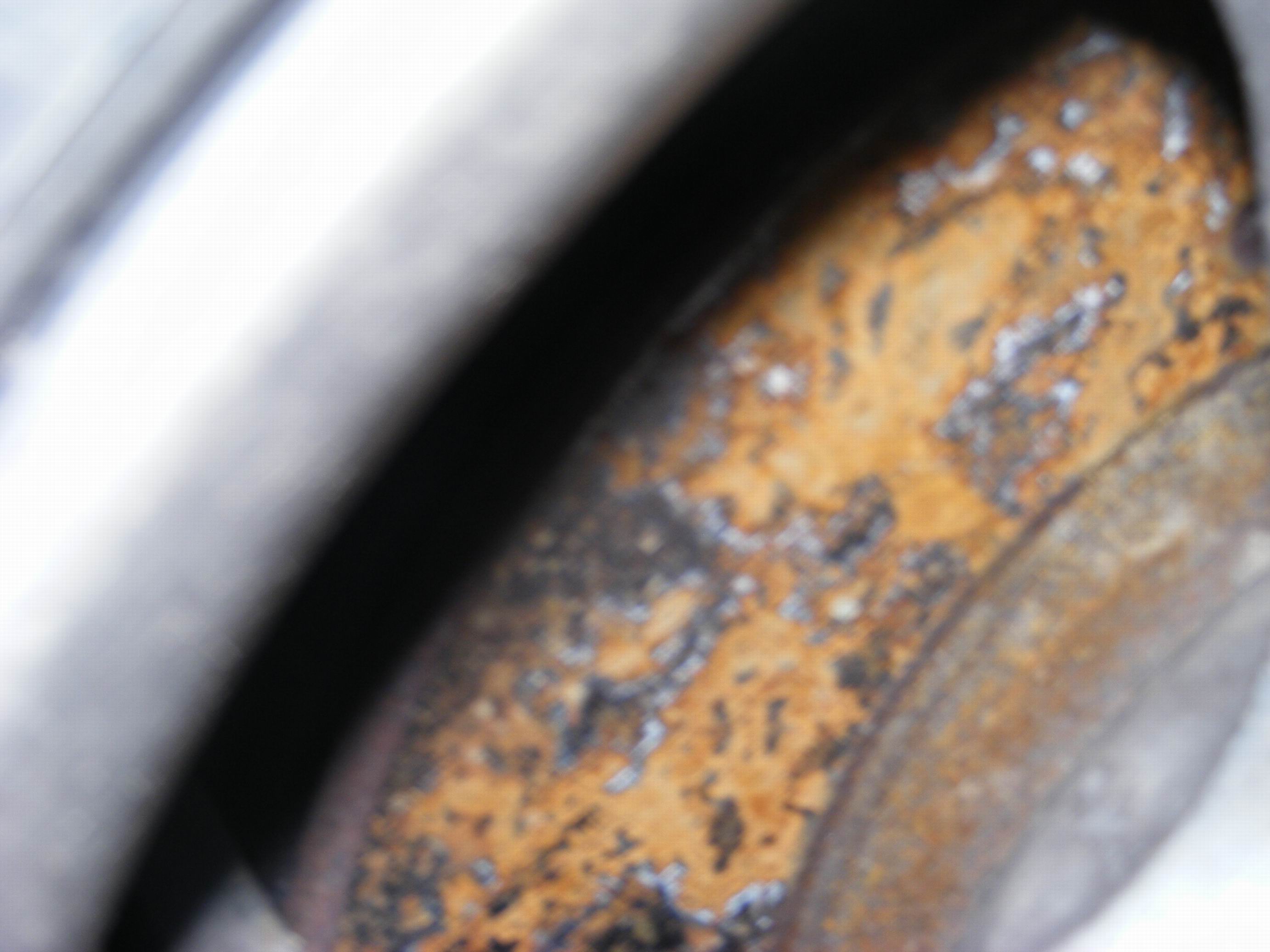

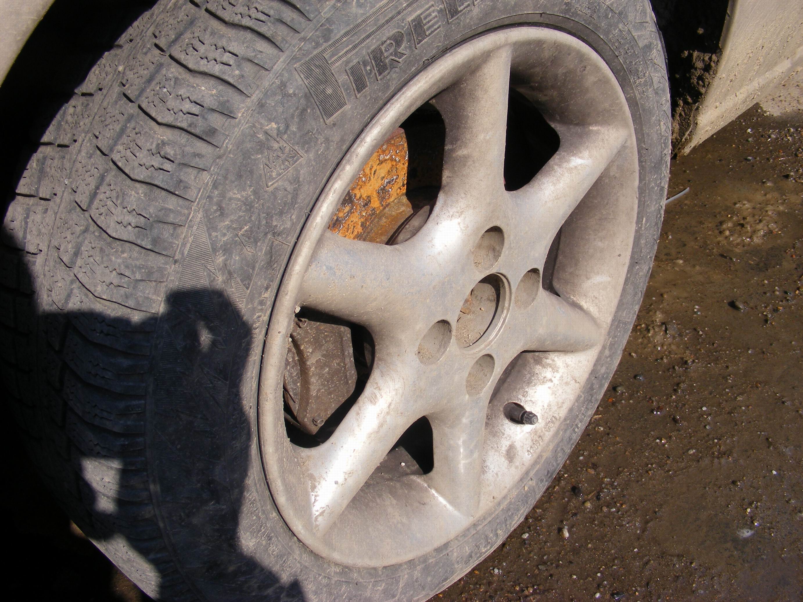

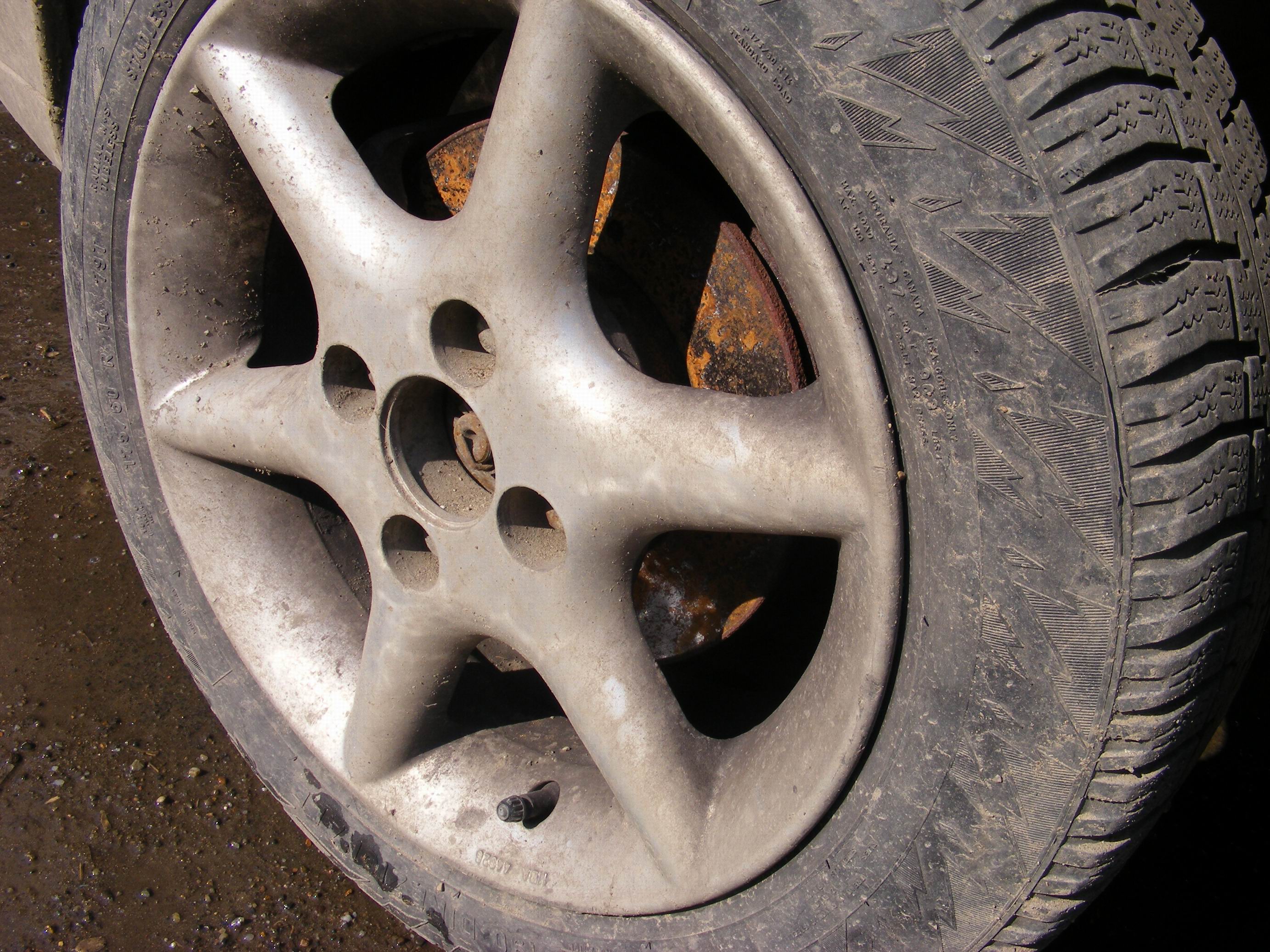

prozatos Posted March 6, 2010 Share Posted March 6, 2010 cred ca la mine e clara treaba...m-am uitat in seara asta prin comparatie l adiscurile de pe fata...cel din dreapta e curat, cel din stanga e super ruginit si se vede ca otelul pare decalit, nu stiu e o rugina naspa...am sa fac maine dimineata niste poze si am sa le postez am sunat azi mecanicul la care mergeam de obicei sa ii cer o parere...el zice ca nu garanteaza daca schimbi glisierele si alte garnituri la etrierii de pe maisna vor si merge mult timp intrucat se paote sa aiba si uzura la gaurile [rin care trec glisierele daca am inteles bine. A zis ca e posibil ca discul sa nu fie ovalizat ci doar etrierul blocat si inclinat oarecum, sa devina un pulsator daca imi da vibratii la viteze de 60 km/h intrucat masa inertiala a masinii e mai mare...daca am inteles eu bine ce voia sa explice cu aceasta masa si cu acele gauri largite a zis ca nu se poate pronunta pana nu vede despre ce e vorba apoi a zis despre etrierii de opel ca sunt buni doar ca nu prea se gasesc piese pentru ei si ca e posibil daca gasesc piese sa ma coste multisor, a zis ca acele masini e posibil sa fi stat cine stie cati ani prin parcuri auto si de la umezeala, praf e posibil sa se fi uzat peste masura recomandarea lui a fost etrieri lanos la cca 270 lei bucata, cu placute de matiz...a zis ca macar e lucru nou, si placute de matiz se tot gasesc acestea fiind zise, nu stiu exact cum se va termina toata treaba. am sa merg si pana la dezmembrari cand vor primi etrieri sa vad in ce stare sunt, ca asa si lascarica a fost si a zis ca i-au aratat aia niste ruginituri Viktore...o intrebare dilematica mai am la tine te rog...intradevar se gasesc greu piese re reparatie pt etrierii de opel> cam cat costa un kit de reparatii? cam cat costa un set de placute? multumesc mult Link to comment

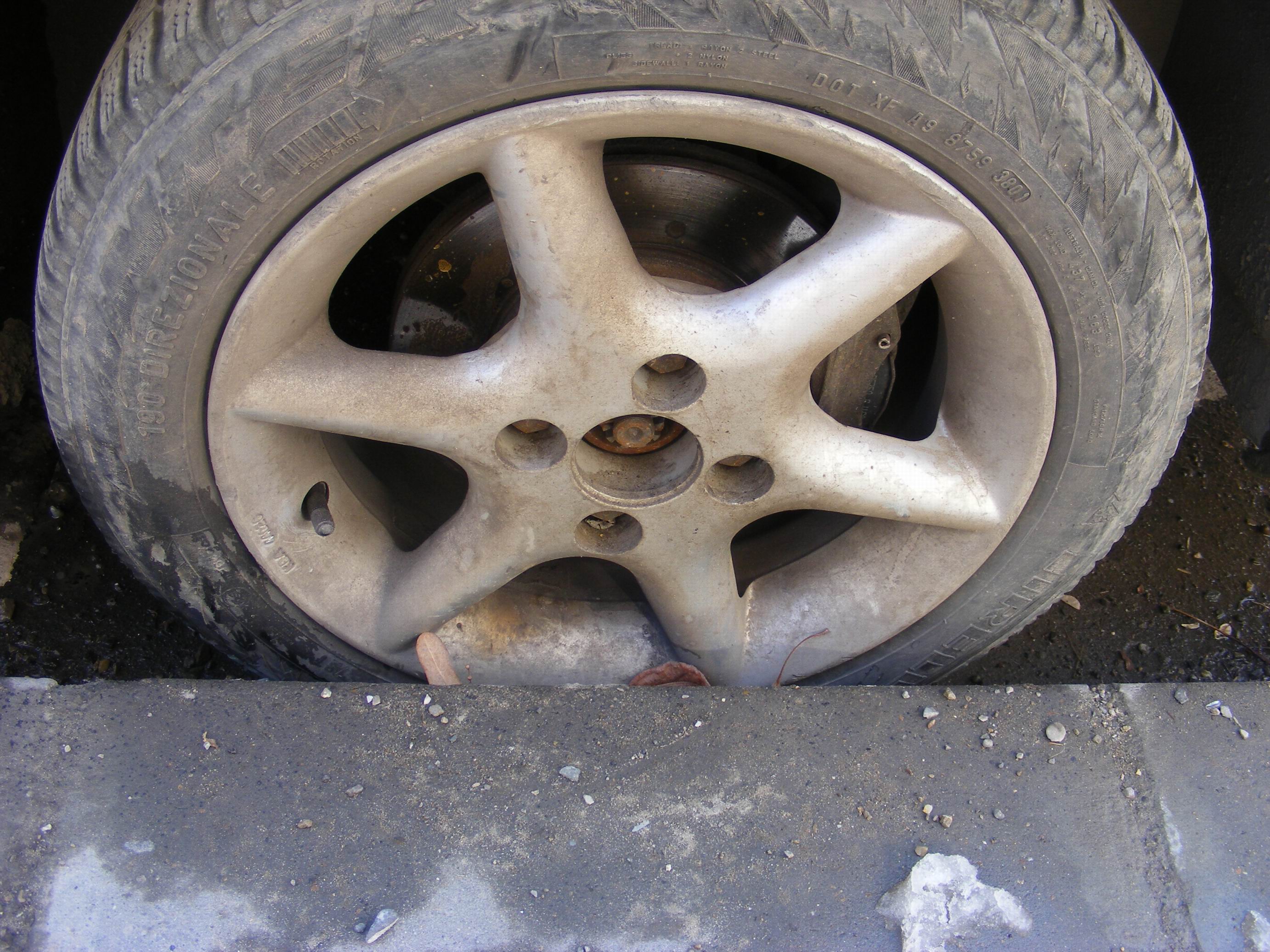

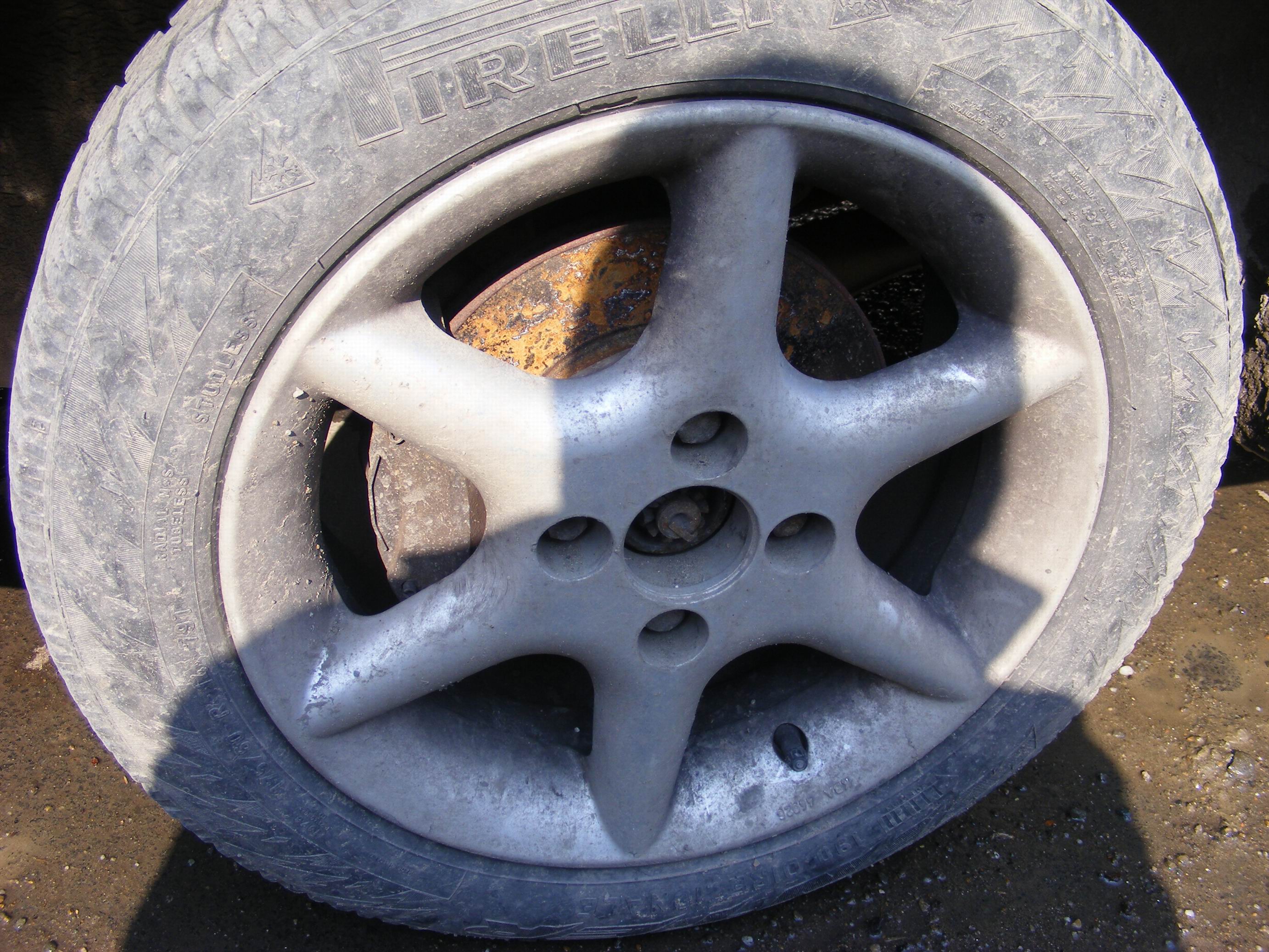

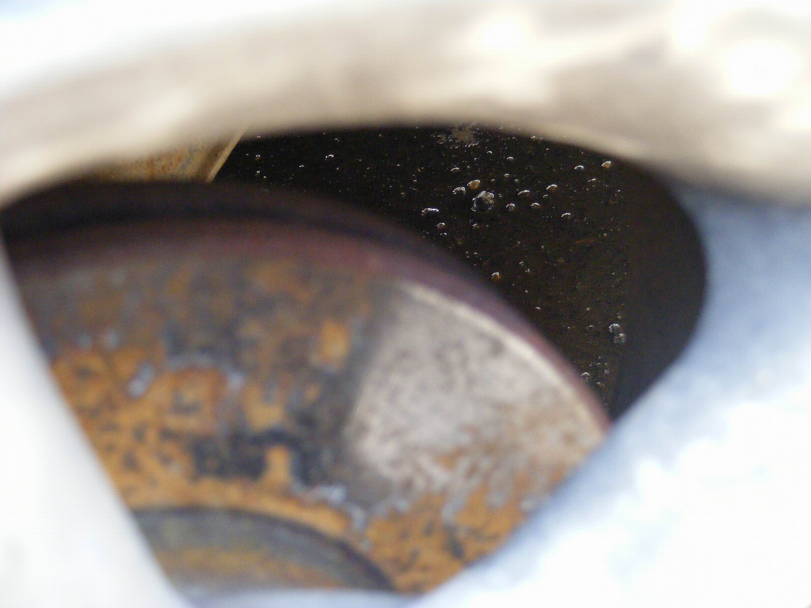

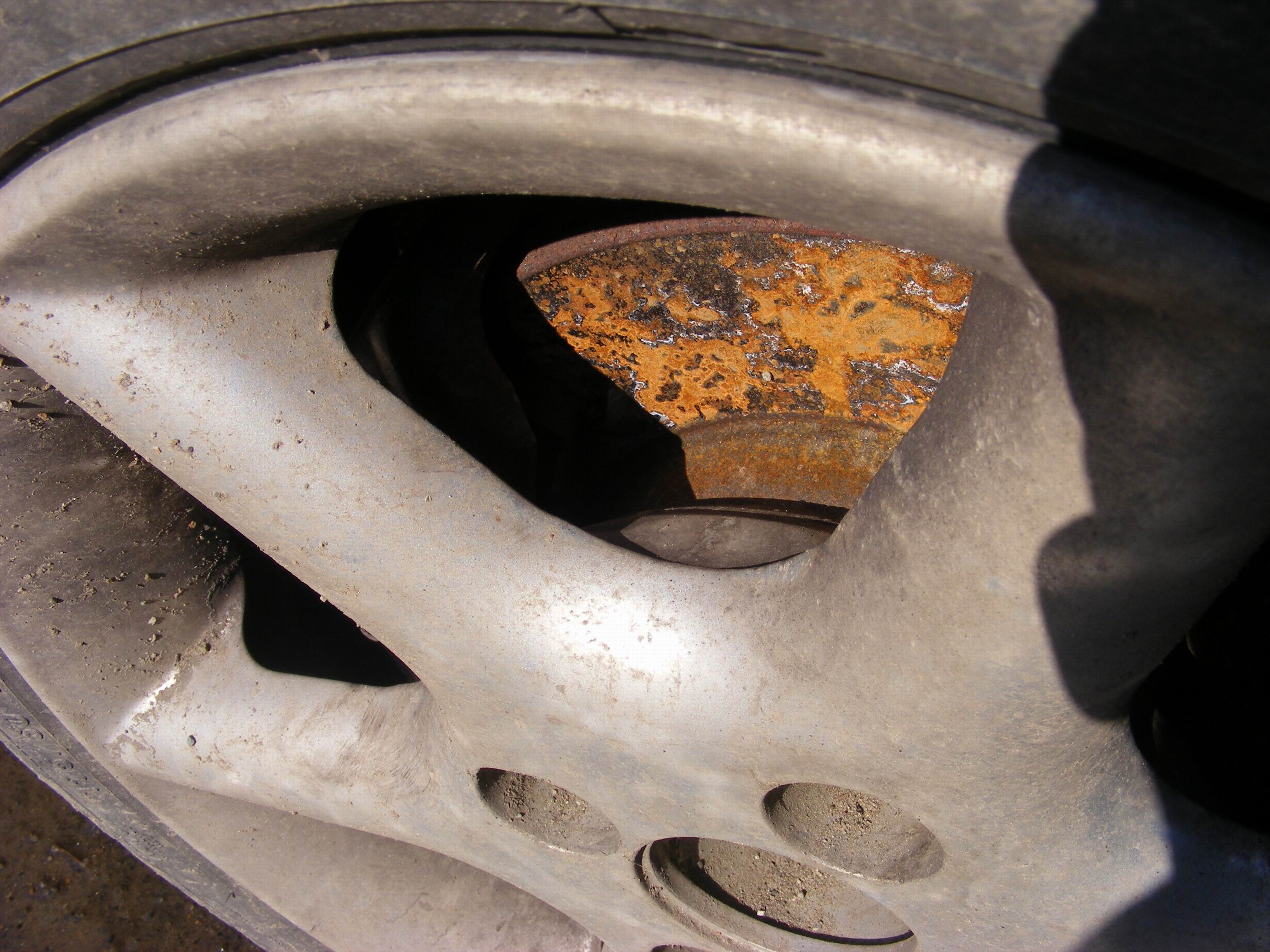

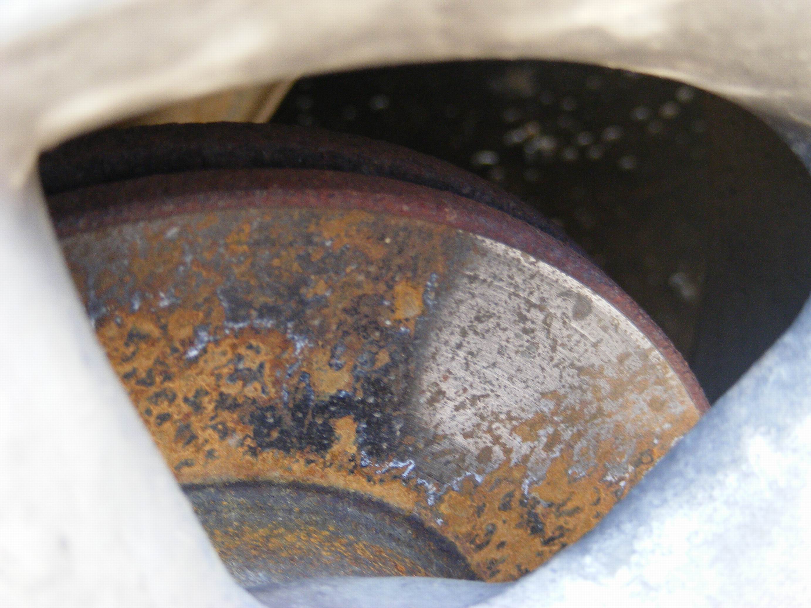

prozatos Posted March 7, 2010 Share Posted March 7, 2010 prima poza e cu discul din dreapta care este "curat" iar restul sunt cu discul rotii din stanga, disc care a fost fierbinte...cred ca de asta are si o altfel de rugina pe el Link to comment
Englishman Posted March 7, 2010 Share Posted March 7, 2010 Sa nu fie cu suparare, dar ...pfaaa...mi se pare extrem de neingrijita TOATA masina. Trebuie sa recunosc ca nu am vazut niste roti de Cielo care sa arate mai groaznic. De la crasa neingrijire pana la problema nu e decat un pas. Link to comment
prozatos Posted March 7, 2010 Share Posted March 7, 2010 rotile arata asa pt ca masina sta in strada si trec camioane ca iasul nu are sosea de centura...si stand o saptamana in strada cam asa arata...cat despre roti...tocmai asta incerc si eu sa rezolv...sa le repar...sa nu se mai infierbante Link to comment
