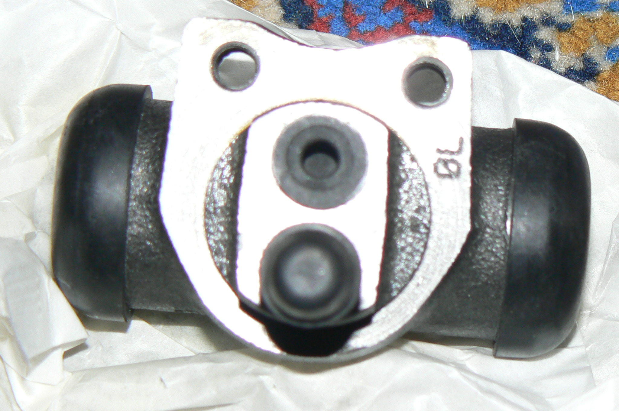

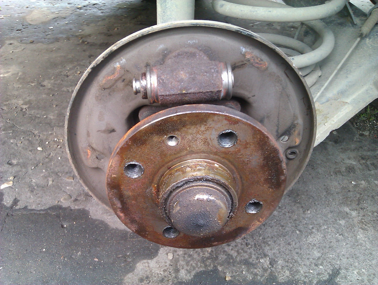

Andrei.ss Posted September 21, 2011 Share Posted September 21, 2011 (edited) In cele ce urmeaza vreau sa va impartasesc pe scurt modalitatea prin care am reusit sa imbunatatesc simtitor capacitatea de franare a propriului Cielo. Am inceput cu frana fata inlocuind placutele stock cu unele ATE, insa nedorind sa ma repet, puteti citi mai multe detalii aici. In ce priveste frana pe spate, cand m-am dus la ITP am avut surpriza neplacuta sa mi se spuna ca "pe stanga franeaza slab si pe dreapta cam deloc". In ciuda acestui inconvenient, tipul mi-a dat ITP-ul multumita franei excelente pe fata (datorata placutelor ATE). In aceste conditii am decis sa desfac tamburii si sa gasesc problema. Cum era de asteptat, cauza erau pistonasele blocate in cilindru. Pe imaginea de mai jos se pot observa depunerile existente pe pistonasul stang. Chiar daca poate le-as fi putut reconditiona, am preferat sa cumpar 2 cilindri noi tot marca ATE (cod 020057) de 50 ron fiecare. Principala diferenta fata de cei originali consta in faptul ca garnitura e parte integranta din pistonas si se afla la mijlocul lungimii acestuia, ceea ce teoretic ii sporeste eficienta in sensul ca arcul nu mai impinge garnitura, ci direct pistonasul. Inainte de montare am uns si pistonasele cu vaselina rezistenta la temperatura pentru a preveni blocarea lor. O poza (mai putin reusita) cu cele noi este asta: Rezultatul pe total (fata + spate) a fost o frana mult mai eficienta chiar decat atunci cand masina era noua. Edited September 21, 2011 by Andrei.ss 1 Link to comment
