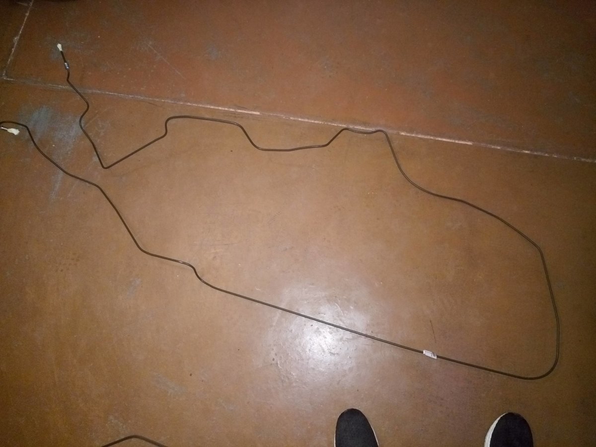

Viktor Posted November 20, 2018 Share Posted November 20, 2018 Cred ca si astfel pot sta lucrurile, Salex. Motiv caruia am si luat in calcul semnalul de alarma tras de tine referitor la sursa de achizitie. Chestia asta am memorat-o cu ceva ani in urma (de retin bine) pe o tema similara ce sincer, pina sa amintesti cum ca o amarita de conducta de noua chiar poate "lacrima" datorita proastei calitati, nu prea am dat importanta de unde-i procurata ... Odata ce cineva ii patit, treaba-i clara, sporim dradul de atentie cum si de unde facem rost de material. In trecut, se gasea conducta la metru la un magazin de piese auto cu care am lucrat si nu fu probleme insa, de cind am descoperit atelierul mai sus amintit nu mai umblu brambura cind astia is specializati in asa ceva si ma repet, mai putin probabil a se minji pe miini cu produse ce sa le dea cu minus. Astazi, un nene de la piese auto unde am intrebat de conducta originala, pe astia i-o recomandat (doar cu un alt sediu) unde as putea face la comanda. In plus, cica de mi-ar comanda una originala ii mai scumpa decit caleasca ... si-i dau crezare. Link to comment
Viktor Posted November 20, 2018 Share Posted November 20, 2018 Multam, Cris. Ai trasa la gard ... cred ca-mi ia doua zile sa ajung sub ea sa scot conductele, sa le indrept si sa le masor. De-ti permite timpul si poti face un pustiu de bine ... multumim. Or fi identice '95 cu 2006? Link to comment

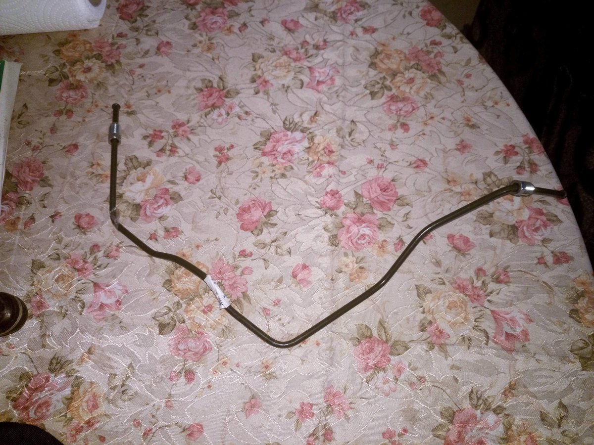

koss_x_treeme Posted November 20, 2018 Share Posted November 20, 2018 29 minutes ago, cris06 said: Viktore, daca ai rabdare iti masor conductele. Le am si eu, noi, gata pt inlocuire. Scriai in nus' ce post ca ai o "caleasca" trasa la gard. Nu poti lua conductele de la respectiva pt matrita? @ koss: ce cod are conducta mica? Aia mica nu a avut cod pe ea... din ce am comparat cu alte foto de pe net para'se sa fie cea de pe dreapta spate cod 96163614 Link to comment
Viktor Posted November 20, 2018 Share Posted November 20, 2018 Conducta aia mica cred ca e de dreapta. Pornind de la ideea ca unghiul dat catre cilindru receptor e dat in scurt pina la prima curbura. Capatul din dreapta a pozei, catre cilindru. Link to comment
cris06 Posted November 22, 2018 Share Posted November 22, 2018 (edited) @ Viktor: conducta mai scurta (de pe stg. cred) are cam 3,5 m si cealalta cam 4,5 m. Racorduri de 10 mm. Ia-ti marja, macar, jumatate de m in plus. Edited November 22, 2018 by cris06 Link to comment
Viktor Posted November 23, 2018 Share Posted November 23, 2018 Multam, Cris. Treaba e ca astia o scot la gata cu holendere si capuite, doar montata trebuie. De aici si ideea de a afla lungimile exacte a celor doua piese. Probabil o sa trebuiasca sa le dau jos (ceea ce tineam a evita pentru a nu ma munci de doua ori) pentru a le putea masura cu exactitate, dupa ce vor fi indreptate. Din pacate n-am gasit niciunde inscris cit ar trebui sa aibe ca si lungime, doar ca 4.75mm diametru exterior. Oricum, de indata ce-mi permite timpul sa ma dau pe sub caleasca si aflu date exacte, le voi posta aici pentru ai interesati. Link to comment
koss_x_treeme Posted November 23, 2018 Share Posted November 23, 2018 (edited) On 11/20/2018 at 9:11 PM, koss_x_treeme said: Aia mica nu a avut cod pe ea... din ce am comparat cu alte foto de pe net para'se sa fie cea de pe dreapta spate cod 96163614 Intr-adevar era din spate scurta de pe partea dreapta cod 96163614. Stiu asta fiindca am mai dat comanda la radacini de cea de pe spate stanga cod 96163612 si comparandu-le una e de pe stanga si alta de pe dreapta fiindca au unghiuri in oglinda. Ele sunt identice ca "ramificatii" dar au unghiurile in oglinda. Am mai luat si conductele de frana pentru fata (ca sa le am pentru orice eventualitate) Conducta frana fata stg Cielo DW90236246 Conducta frana fata dr Cielo DW90217978 Le masor eu exact deseara si zic cat au lungime pe alea lungi. Edited November 23, 2018 by koss_x_treeme Link to comment

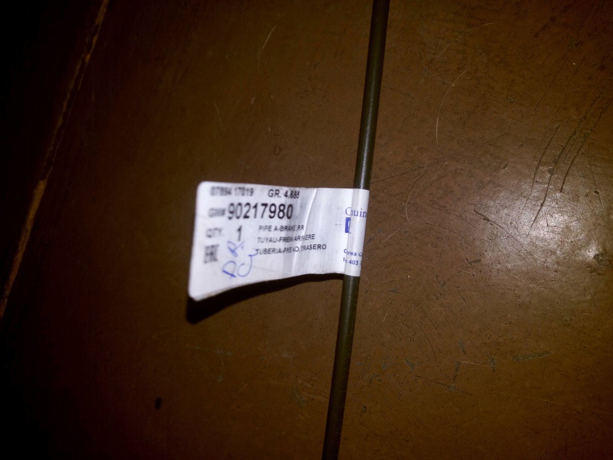

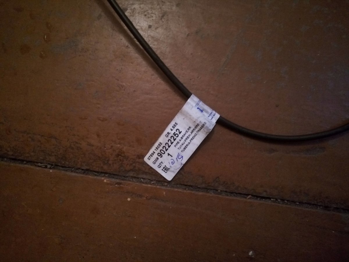

ZDN Posted November 23, 2018 Share Posted November 23, 2018 (edited) Viktor sfoara si masurat ce lungime au.Te intreb nu era mai simplu pentru tine sa le faci tu? Niplu filet exterior m10x1, si buza conducta e iso bula la 45 grade, si conducta/pompa frana mama la 96 grade. Pompa de frana are iesire spre cabina sus m10x1,sus spre radiator m12x1 si jos ambele m15x1 Mai ai varianta cu furtun Goodridge de moto/curse dar e scump. 90222252 cod conducta stanga lunga mijloc masina. 90217980 cod conducta dreapta lunga mijloc masina. La kadett sunt stanga 3190 cm si dreapta 4050 cm. Masurat cu sfoara de la niplu la niplu. Uite site in ro cu conducta http://autodaewoo.ro/piese-cielo/1923-conducta-frana-spate-cielo.html http://www.rotstar.ro/piese_auto/piese-auto-daewoo-cielo/7698-ci-conducta-frana-spate-stg-90222252.html http://autodaewoo.ro/piese-cielo/1921-conducta-frana-dr-lunga.html Edited November 23, 2018 by ZDN 1 Link to comment
Viktor Posted November 23, 2018 Share Posted November 23, 2018 Bun info. Din pacate nu detin o trusa de bercuit si n-as reapela la nenea de unde am tot procurat-o cind am avut nevoie in trecut. Daca tot exista posibilitatea larg deschisa de a monta si holendere la fata locului de unde urmeaza a procura conducta, nu se prea justifica si barlaneala mea cu montat holendere in regie proprie. Link to comment

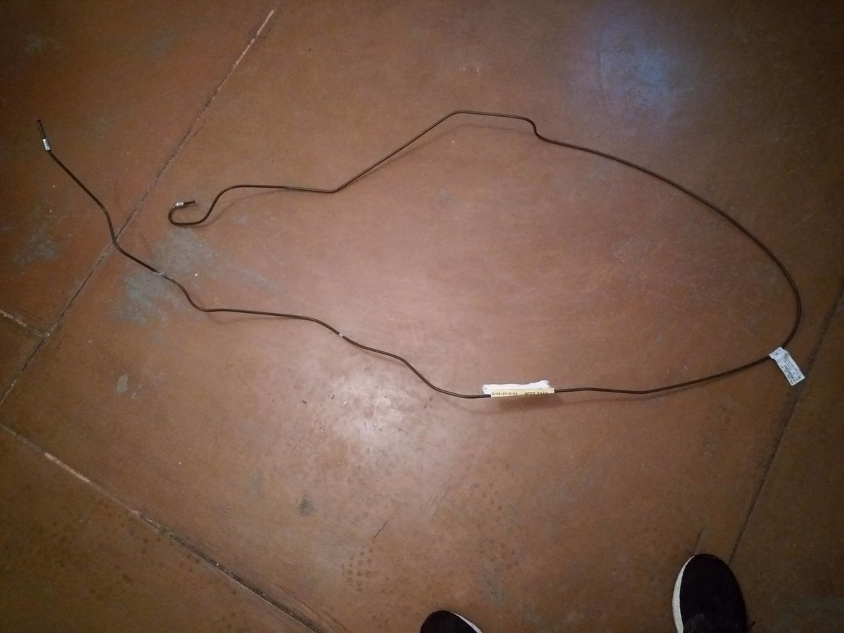

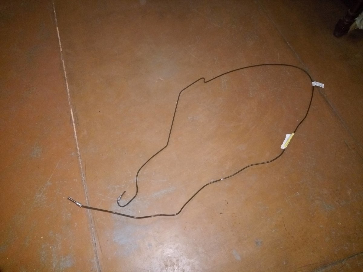

Viktor Posted November 24, 2018 Share Posted November 24, 2018 (edited) Mama lor de rable. Mai cu chef mai fara chef, m-am urnit din loc si-am dat jos crocantele originale. N-o durat decit citeva ore bune, mi si teama de montaj. De n-as fi tinut a le masura le taiam jos de unde-mi cadea bine si-o rezolvam iute, si-asa s-au rupt ambele din cite-un punct. Incredibil dar adevarat, pocnesc mai ceva ca grisinele la curburile din zona filtrului de combustibil cit si de cealalta parte, pe stinga. In fine. Date jos, indreptate apoi masurate. Rezultate similare cu cele mentionate de ZDN. 3100 si 4040 din ce-am masurat eu. Deci, ideal ar fi 3145 si respectiv 4045 de zic bine. 😋 (sper ca nu se sterge prafu' la "caposu' forumului") Edited November 24, 2018 by Viktor Link to comment

ZDN Posted November 29, 2018 Share Posted November 29, 2018 Bun viktor esti pe drumul cel bun,stii lungimea acum modelat pe caroserie(e frig?) Sa nu se formeze condens pe interior la termocontractibil ? Cupru de calitate si aplicat un strat de grund, iar dupa o protectie bituminoasa la spray? Geo era cielo din 2006, Adica cu tabla de Romania? Link to comment
Geo_ZGA Posted November 29, 2018 Share Posted November 29, 2018 Da, romanesc. Dar nici coreencele nu-s mai breze, au trecut de mult de majorat... prea putine au mai ramas intregi, cele tinute din scurt. Daca e conducta de cupru, nici nu are nevoie de mare protectie la exterior. Daca e fier, un mastic pensulabil ar trebui sa fie suficient. Link to comment
Viktor Posted December 1, 2018 Share Posted December 1, 2018 Pina la urma imi fu recomandata (de catre meserias) conducta metalica. N-am idee ce soi de material e da' e foarte maleabila, precum cea de cupru. Erau in doua variante la astea metalice, aia mai otelita asa si asta moale, avind in vedere cite curburi are (in special cea lunga) am inclinat catre asta usor de serpuit. Totodata, i-am cerut parerea meseriasului referitor la o mina de vopsea data, da' cica n-are nici un rost ca astea nu ruginesc. Oricum, cu ceva licoare tot o amagesc inainte de a fi montata. Link to comment
ZDN Posted December 2, 2018 Share Posted December 2, 2018 Geo da,dar cele din Coreea parca sunt mai ok la tabla si tratement anticoroziv,trebuie tinuta din scurt si din cauza la zonele proaste ce aduna pamant si implicit apa. Viktor dar cele OEM tot au un strat de vopsea pe ele.Conducta buna e cea cu aliaj din CuNi10Fe20. Link to comment
Viktor Posted December 2, 2018 Share Posted December 2, 2018 Nu am alergat nici dupa number one la calitate, ca-mi e necesara pentru nexia si nu jaguar ca asa ... imi bag flexu-n ea de rabla de doua conducte amarite is mai scumpe decit caleasca. 😆 Pur si simplu nu-mi dau seama ce material e, de aliajul in sine e astfel ori are un strat protector anti-coroziv. Oricum, au primit o mina de grund dupa care o vopsea rezistenta la temperaturi inalte (600°C). I-am tras si o poza (expres linga sigla) ca idee pentru a se observa unde "bate" defapt ca si nuanta a materialului. 1 Link to comment
