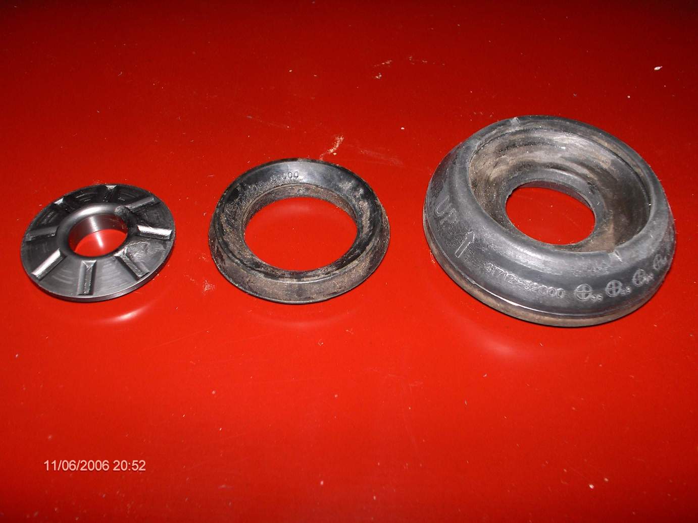

vasiledintomis Posted September 4, 2006 Share Posted September 4, 2006 Cand virez se aude un scartait de cauciuc in bord ...iar volanul se manevreaza putin mai greu decat normalul...Mentionez ca nu se aud troscanituri sau caraituri...doar un sunet de cauciuc frecatde un alt cauciuc...Joc la directie am foarte putin.Sa fie vreo bucsa de vina?Sau mai rau...sa trebuiasca schimbata caseta de directie? Link to comment
adostar Posted September 4, 2006 Share Posted September 4, 2006 De vina sunt gogosile si ozn-ul din capatul amortizoarelor . Link to comment
ticolino Posted September 5, 2006 Share Posted September 5, 2006 "Rulmenti amortizor" se numesc oficial parca. Practic sunt 2 cauciucuri care freaca unul pe celalalt si care se ung cu vasilica. Link to comment
adostar Posted September 5, 2006 Share Posted September 5, 2006 Mai bine zis cele 3 piese din poza >- Link to comment

vasiledintomis Posted September 5, 2006 Author Share Posted September 5, 2006 Va multumesc...m-ati scapat de griji...ma si gandeam ca trebuie sa zboare 4-5 mil pe caseta... Link to comment
vasiledintomis Posted September 17, 2006 Author Share Posted September 17, 2006 Astea sunt de vina si pentru mersul greoi al volanului?Se schimba greu? Am remediat scartaitul cu niste ulei Link to comment
ticolino Posted September 18, 2006 Share Posted September 18, 2006 Din cate stiu, tb date jos amortizoarele. Link to comment
