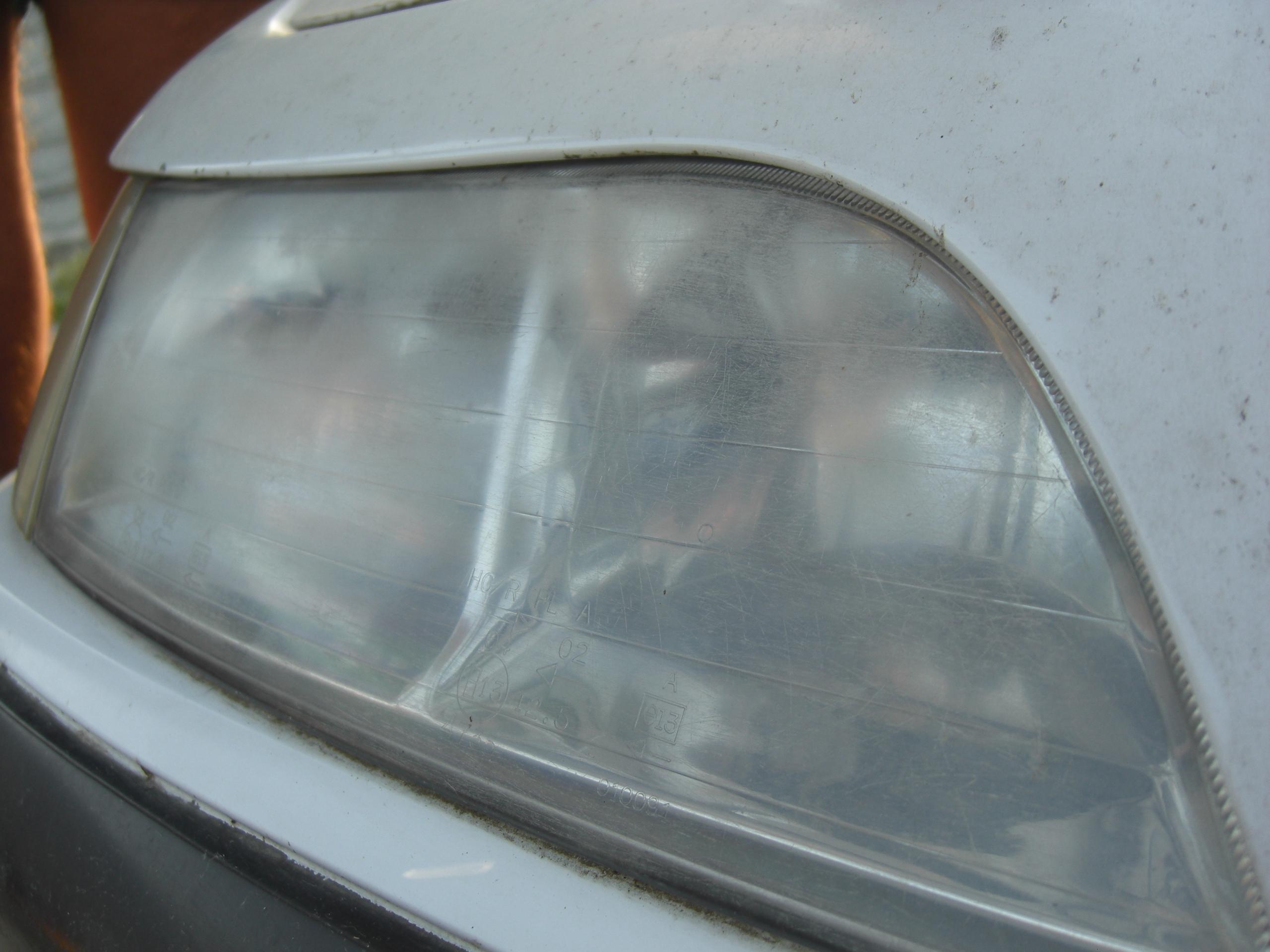

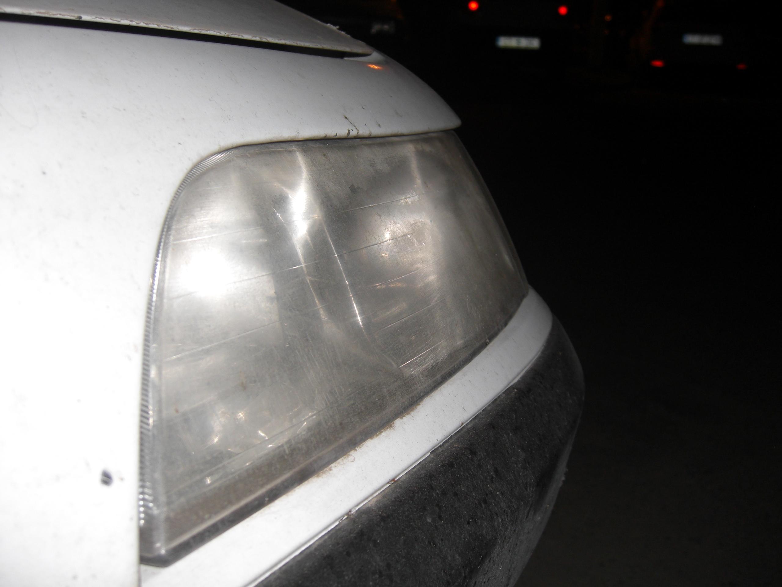

xdanraymondx Posted June 12, 2009 Share Posted June 12, 2009 ing3r said: Regret ca trebuie sa dezgrop topicul asta atat de vechi, insa am si eu aceeasi problema cu farurile: s-au matuit rau de tot, nu s-au ingalbenit foarte mult, mai degraba s-a format ca un strat alb/semi-transparent de depuneri, nu stiu cum sa explic sa ma fac inteles...Problema e ca nici lumina nu mai trece ca lumea prin geamul farului. Eu am in plan sa im iau o instalatie xenon, dar mi-e frica sa nu o iau degeaba si sa nu dea randamentul pe care il astept ... "Mi-au spus 2 vecini" ca ar fi solutii de polish pt faruri, insa geamul farului e din plastic si nu din sticla... Cer ajutor si sugestii pt problema asta, ca sa nu ajung la ultima varianta , aceea de a cumpara o pereche de faruri cu geamul bun. O sa fac si poze, sa va dati seama exact cum arata! daca este numai sticla farurului si nu oglinda incearca cu xerapol la mine a dat rezultate Link to comment

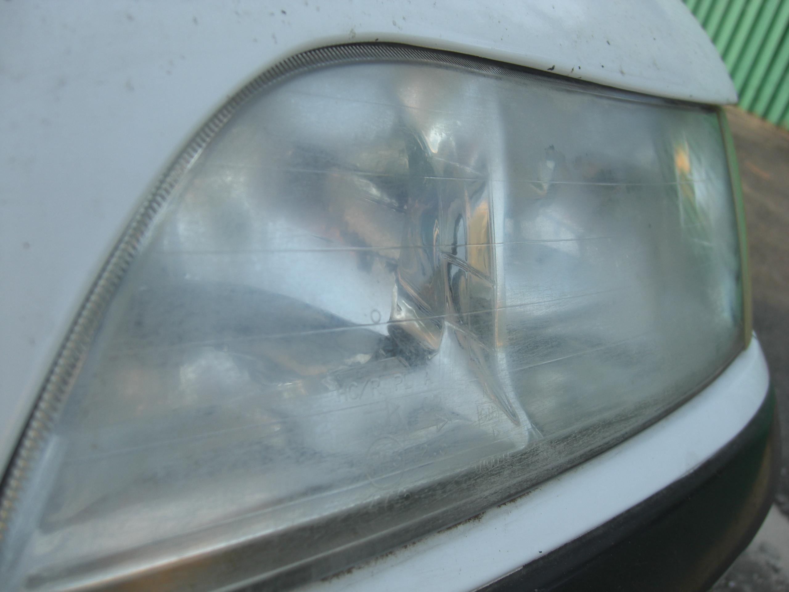

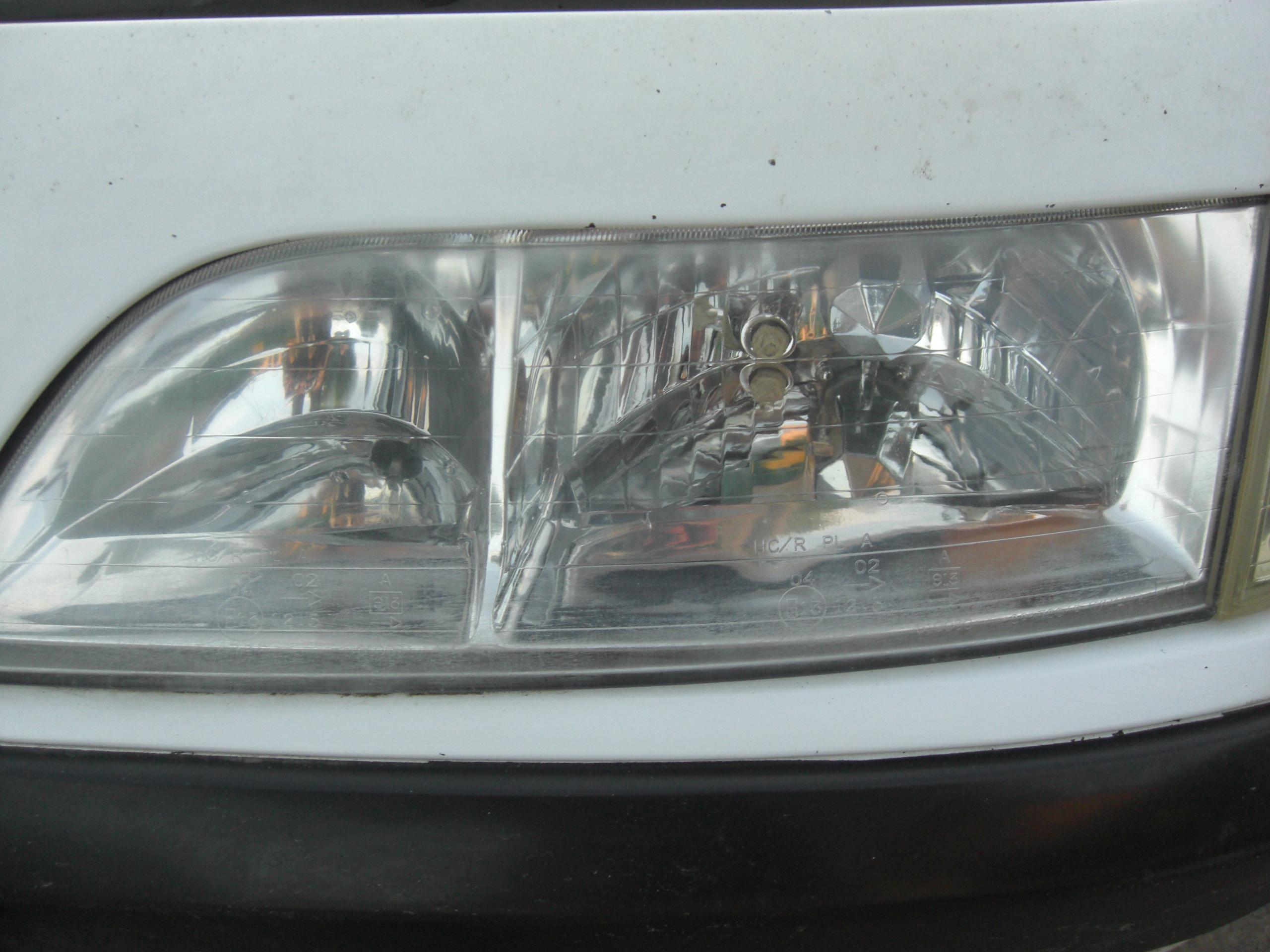

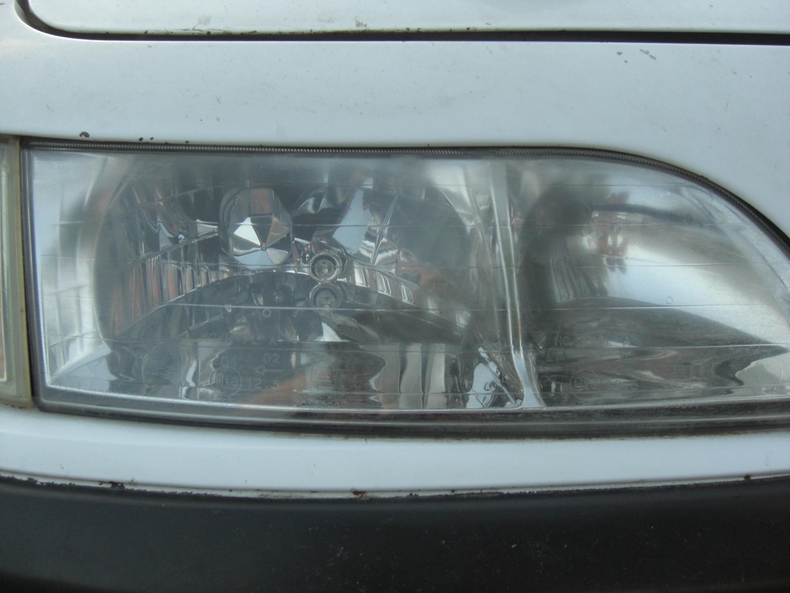

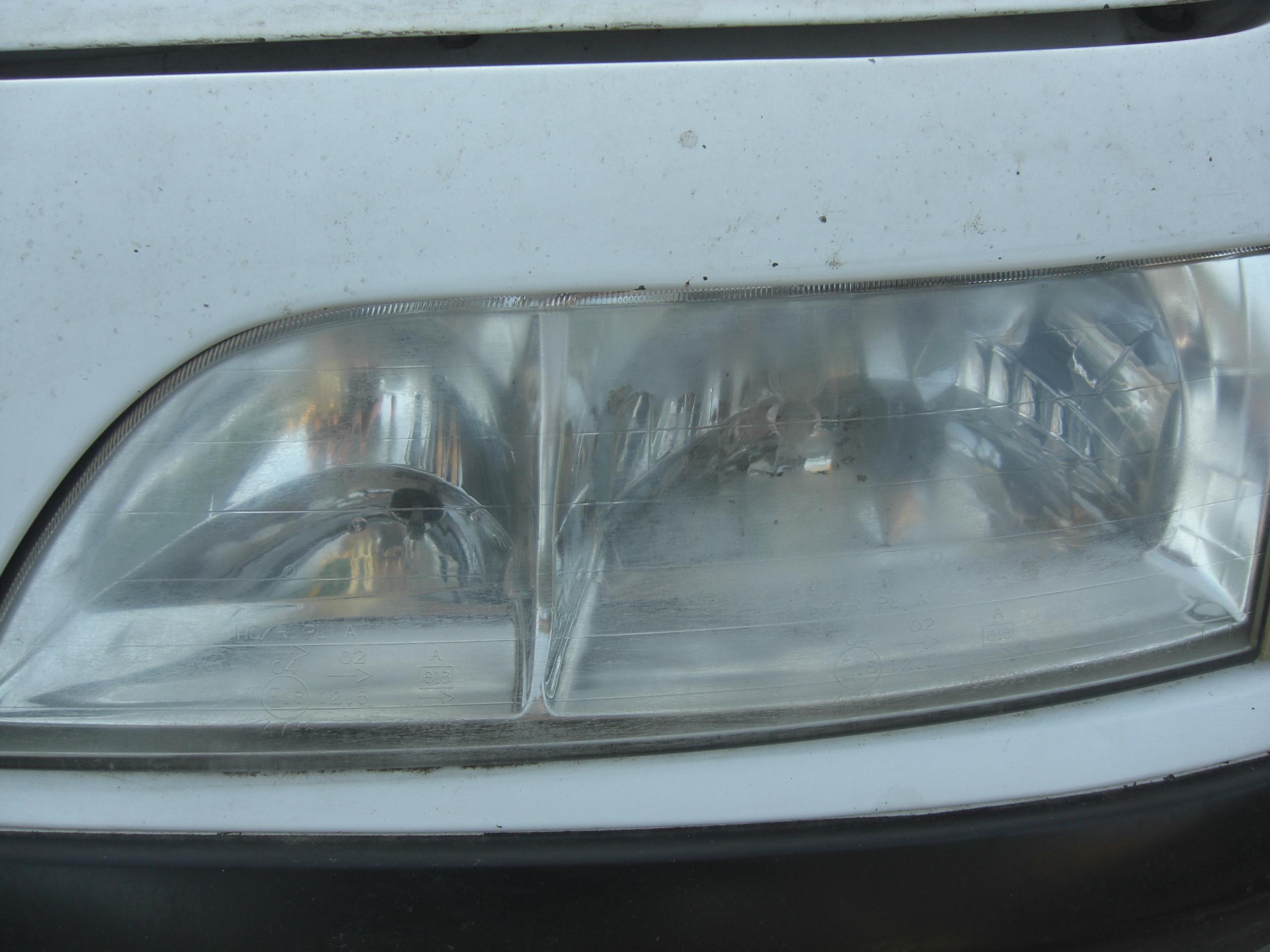

ing3r Posted June 17, 2009 Share Posted June 17, 2009 (edited) Asa cum am promis: poze! Am luat xerapol din Bricostore (28 ron) si am frecat de m-au apucat toti dracii si am facut si muschi... Mentionez ca faza lunga am cam neglijat-o , mai ales ca nu prea o folosesc asa des. Ma interesa in mod express faza scurta si diferenta inainte-dupa. in plus, daca fac rost de o bormasina sau o masina de polishat, repet operatiunea, deoarece sunt unele zgarieturi fff adanci, se vede si in poze, alea nu prea ies... Pozele 2 si 6 sunt dupa operatiunea "freaca farul" . Edited June 17, 2009 by ing3r Link to comment

ing3r Posted July 16, 2009 Share Posted July 16, 2009 Azi am fost la un atelier de vopsitorie si baiatul respectiv mi-a facut o curatare/polishare ca la carte! Pt zgarieturile mai adanci de pe far a folosit smirghel de granulatie 2000 si inca una, pe urma a dat cu solutie de zgarieturi 3M si solutie de polish pt faruri 3M. A iesit super! 15 lei de far... Link to comment
