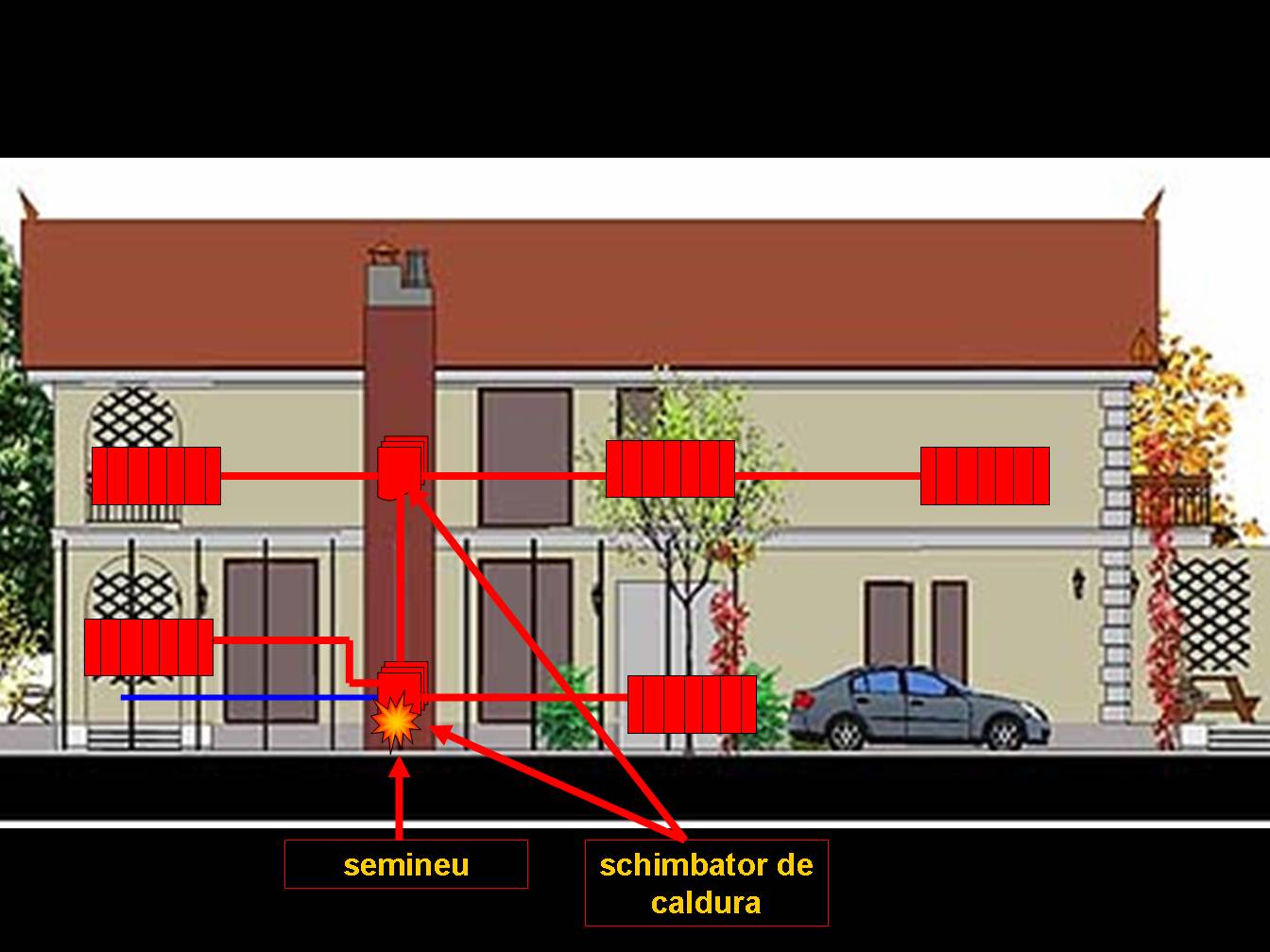

paul_marines Posted March 20, 2007 Share Posted March 20, 2007 (edited) Nu se considera a fi o alternativa completa la un sistem pe gaz, insa poate fi o varianta mai practica si care poate folosi si recipienti de gaz (butelia domestica), lemne sau carbuni pentru alimentarea unui semineu. Principiul acestui sistem, intalnit in Canada, este ca focul / incalzirea se face intr-un singur loc cu randament sa zicem comparabil cu al centralelor termice si este asistat de solutii de izolare termica de calitate. In poza am schitat principiul de functionare. De mentionat ca peretii cosului semineului sunt realizati din caramida refractara, care concentreaza caldura spre schimbatoarele de caldura, marind astfel eficienta acestora. Apa calda menajera este asigurata de instanturi pe curent, mai convenabil decat prin centrala termica. Ce mai pot adauga este faptul ca in casa se pot monta senzori de temperatura care pot comanda pornirea pompei atunci cand temperatura scade sub o anumita valoare, sau cand temperatura in schimbator a atins limita optima. La domiciliu, mi-am izolat bine apartamentul si folosesc caloriferele la un regim moderat, obtinand in acest mod si confort si economie la bani. Repet solutiile de izolare termica de calitate sunt cheia oricarei variante. In medie inregistrez cheltuieli mai mici cu cca 50 -80 RON fata de apartamentele vecine, egale ca suprafata si care in medie pentru un apartament de 3 camere a 76 mp suprafata incalzita se situeaza intre 150 - 220 RON lunile de iarna cu toate utilitatile incluse. Cam atat, fara a avea pretentia unui specialist in domeniu. Edited March 20, 2007 by safari hunter Link to comment
