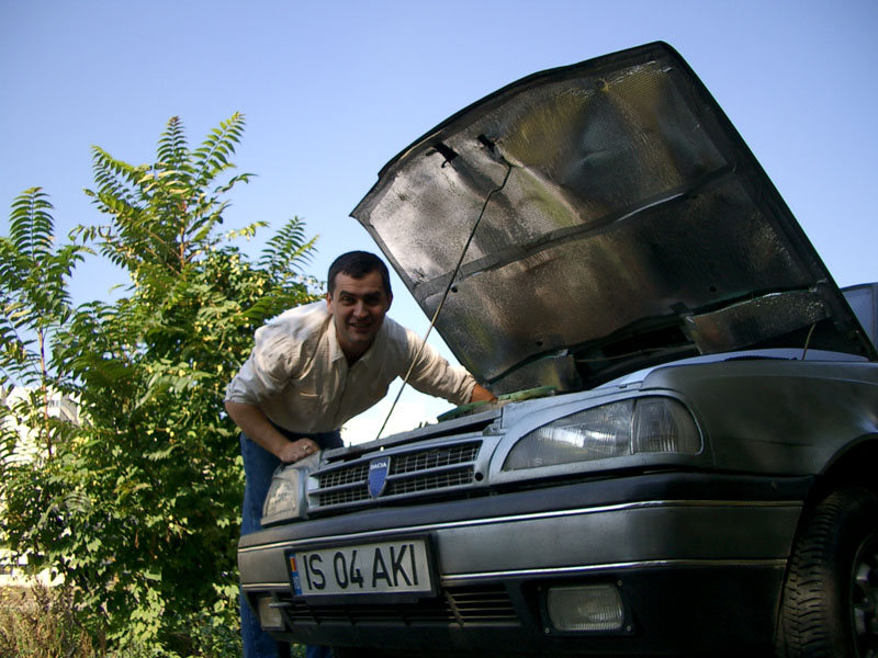

john Posted November 10, 2004 Share Posted November 10, 2004 Puteti sa va faceti blana din 2 bucati izopren Link to comment
dsign Posted November 16, 2004 Share Posted November 16, 2004 este deplasata parerea conform careia nu se mai aeriseste motorul daca pui blana de-aia... de ce spun asta: pai bine mai frumosii lu tata, prin capota se raceste motorul?????????? de ce mai aveti grila in spoiler? oricum ma simt mindru ca mai umblati si pe la daciaclub haideti sa va zic cum am facut eu(nu am poze ca inca nu am terminat , dar promit ca va lovesc cu ele cit de curind) : amluat izopren din ala ca in poza dar de la brico, se gaseste la metru liniar, cu un metru latime, de diferite grosimi. eu am luat de 3 mm grosime. asta l-am pus in gaurile dintre nervurile capotei, l-am decupat la fix, pe bucati. l-am lipit cu powertape. apoi, peste astea, am pus pisla antifon din tirg (200 000 lei metru liniar cu 2 m latime) taiata tot asa, bucati, dar mai mari. s-au astupat in acest fel gaurile dintre nervuri, adica pe interiorul capotei este o suprafata plana. pisla am lipit-o cu prenandez si powertape, ca sa u faca burta. peste toate astea am pus o folie intreaga de izopren din acelasi sortiment, pe care l-am decupat dupa forma capotei si l-am prins cu braduti de plastic pe nervuri (ca aveam deja gauri) se stie ca logan este destul de zgomotoasa in interior, deci as face tot posibilul sa atenuez zgomotul motorului. am observat o imbunatatire substantiala dupa ce am monat aceasta "blanita". ammai observat ca de fapt acele zgomote sunt de fapt rezonante... mi-a explicat mie cineva o chestie cu volume, ca ar fi mai mari si ca ar face rezonante mai pregnant decit intr-o masina cu interior mai mic... specialistii lu peste de la pitesti... oricum, va urez bafta celor ce vreti sa faceti asta singuri si va asigur ca la garantie nu zice nimeni nimic, ba chir or sa va felicite. daca doriti sfaturi, sitit cum ne gasiti (urmeaza operatiunea si la soran) sfaturile sunt gratis, munca pe bani... sa nu mai zica cineva ca ne laudam Link to comment

aztec Posted November 16, 2004 Share Posted November 16, 2004 ce va trebuie voua , facut de voi , cu ajutorul a asa ceva http://www.jcwhitney.com/autoparts/Product...1/p-394/c-10101 cred ca ar ajuta chiar foarte mult, nu degeaba se foloseste la mai multe masini, in fabrica nu o face la masini pt ca iese mult mai ieftin fara... cel mai trainic o faceti daca demontati capota si o faceti in casa cu grija si atentie... Link to comment
VIPER Posted November 16, 2004 Share Posted November 16, 2004 Asta, poate! Ia uite ce zice: "Incorporates the same technology used to protect NASA spacecraft against radiant heat. Insulate the walls, floors in your home to block radiant heat, reduce energy consumption—and save money! Insulate vehicle door or side panels, engine compartment, firewall, headliner to make travel more comfortable. Under your carpeting, the fiber tech padding muffles sound and adds cushiony feel underfoot. Padding won't deteriorate—it's mildew- and mold-proof, and remarkably resilient (won't bottom out). Temperature resistance tested at -40° to 700°. Fire retardant—conforms to FMVSS 302: "Flammability of Interior Materials." Also approved for marine applications. Roll is 4' W x 24' or 48' L, easily trimmed with scissors to desired size, shape. Heat shield adhesive and tape sold separately." Adica, "domnule" draga, este extrem de ignifuga! Mai stim si noi niste chestii pe ici pe colo, chiar daca este tarziu... Link to comment

dsign Posted November 16, 2004 Share Posted November 16, 2004 o sa pun poze o data ce am zis ca peste toate alea vine o bucata intreaga de izopren? prins cu braduti de plastic? ce mai vreti? e izopren cu folie de al ce nu atrage caldura oameni buni... a innebunitara maimuta fratilor Link to comment
VIPER Posted November 16, 2004 Share Posted November 16, 2004 Da, colega, dar noi nu putem sa comparam tehnologia invechita (anii 95-96) de la vapoarele noastre cu tehnologia... Aaaaa... Hopa, tot 96 parca e si acolo? La motor cel putin... Izopren... Hmmm, asta e o chestie care tine doar de transferul de temperatura, nicidecum ignifug, etc... Si, de fapt, parca tine caldura sa nu fuga... Hmmm... Mama-mama ce cuptor se face acolo! Link to comment
aztec Posted November 16, 2004 Share Posted November 16, 2004 io zic sa ai grija sa nu se apropie foarte bine de motor, si sa stea cat mai lipita de capota, nu e de gluma, ai cel putin 400* in galeria de iesire de la motor... crezi ca te sfatium rau? asa poti sa pui si folie de aluminiu si o pasla, dar nu e indicat de loc, poate vata minerala, Link to comment

aztec Posted November 16, 2004 Share Posted November 16, 2004 nu te supara, dar cand ridici vara capota nu vezi ca e cate-odata calda, aerisirea se face multumitor si prin tpate gaurile care le are masina, si prin grile , dar gandestete ca ramai in trafic, caldura normal urmeaza principiul cald sus rece jos, ... in mers se aeriseste bine, eu am zis sa ai grija sa fie cat mai lipita, caz in care e ok, ... deci la poza postata mai e de lucrat... Link to comment
dsign Posted November 16, 2004 Share Posted November 16, 2004 incepui sa-mi ies din bostani... am zis braduti de plastic!!! aia ii mai scoti de acolo cu patentu dupa ce iti f..ti citeva degete. daca aveai 80 grade pe capota nu mai puneati voi mina pe ea asa usor... va mai chemati auto forumisti... Link to comment

aztec Posted November 16, 2004 Share Posted November 16, 2004 nu stiu de ce te ambalezi asa, ca nu avem nimic cu tine sau contra ta, ne exprimam opinia nu zic ca e rau sau ca nu merita , zic ca trebuie atentie si grija sa nu fci mai rau decat bine.. poti sa incerci si cu scotch dublu adeziv,, braduti sau orice , dar sa stea cat mai lipit de capota si nu sa atarne... poate o sa intelegi si tu ce zic eu... ca nu-tzi vreau raul. poatedaca as gasi un material care sa am incredere as face si eu, insa nu as alege neoprenul , asta din motive personale sau daca poza facuta cu neoprenul nu e a ta scuze, eu pe acea o comentez, in afara de scotch pe margine nu am vazut alt sistem de prindere... Link to comment
