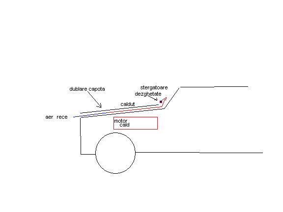

augustinionut Posted January 6, 2011 Share Posted January 6, 2011 (edited) Asteptam. Si totusi caldura aia care se pierde chipurile prin capota, nu poate fi dirijata sa dezghete stergatoarele inghetate? Edited January 6, 2011 by augustinionut Link to comment

Salex Posted January 8, 2011 Share Posted January 8, 2011 fftopic: ... caldura aia care se pierde chipurile prin capota, nu poate fi dirijata sa dezghete stergatoarele inghetate? Fara suparare insa ideea imi pare ... total neinspirata, asta ca sa fiu indulgent ! Te-ai gindit macar o secunda ca aerul ala care iti dezgheata stergatoarele (si, de ce nu, parbrizul) ar fi introdus direct in cabina de sistemul de climatizare ??? De ce crezi ca a fost izolat compartimentul motor (chiar si la Dacie) de gurile de acces ale aerului in habitaclu ? Link to comment
augustinionut Posted January 8, 2011 Share Posted January 8, 2011 Fara suparare, de ce nu "bunghesti" in poza sa vezi ca dublura e deasupra capotei motorului? Link to comment
Salex Posted January 8, 2011 Share Posted January 8, 2011 OK, atunci eficienta in mers -> 0 . Link to comment
augustinionut Posted January 8, 2011 Share Posted January 8, 2011 (edited) De ce bre, ca zice Tolin? Daca aerul rece spala capota, macar sa cedeze caldura culeasa cuiva : stergatoarelor. Si la urma urmei e o propunere. Daca ar fi rentat ar fi fost folosita deja. Sau poate lumea nu stie? Cert e ca , cumva, trebuiesc incalzite si stergatoarele iarna. De ce sa nu fie din "pierderi" ? Nu sunt inginer asa ca las pe cei din breasla sa caute solutii tehnice. Edited January 8, 2011 by augustinionut Link to comment
Salex Posted January 8, 2011 Share Posted January 8, 2011 De ce bre, ca zice Tolin? ... la urma urmei e o propunere. Daca ar fi rentat ar fi fost folosita deja. Sau poate lumea nu stie? Nu ai nevoie de Tolin ca sa gindesti si singur. Pina la urma, gura pacatosului adevar greseste Da, a fost deja folosita "ideea". Nu pentru scopul in care ai propus-o tu, dar a fost folosita. Ca informatii ajutatoare: desert, Range Rover, acoperit ventilat Link to comment
augustinionut Posted January 8, 2011 Share Posted January 8, 2011 Stii ca un elicopter poate fi folosit iarna pentru a scutura reteaua de medie/inalta tensiune de chiciura? Ce ma impiedica sa incerc sa folosesc ideea in scopul propus de mine? Adica, daca se poate , de ce nu? Link to comment

korydon Posted January 9, 2011 Share Posted January 9, 2011 (edited) Vin cu prima impresie dupa montarea izolatiei. Astazi dimineata traseu de max. 2,5 km in oras fara aglomeratie, temperatura aprox. 0`C, masina s-a incalzit normal, adica a ajuns la primul sfert la ceasul ce indica temperatura lichidului. Ce este interesant vine acum : dupa 1,5 h de stationare am deschis capoata si motorul era cald, am pus contacul si acul era in apropierea sfertului ceasului, in conditiile in care temperatura ambientala crescuse 2-3 `C, cred. Deci caldura se pierde/castiga si in timpul stationarii. Un alt avantaj ar fi ca nu mai uzezi asa tare motorul in sezonul rece pe distante scurte repetate, pentru ca el isi mentine cat de cat caldura. Augustin, nu cred ca ai cum sa directionezi caldura catre stergatoare, este un cheder acolo pe care daca il scot imi ajunge apa la bobina de inductie. Viktor, am vazut acele locasuri pe nervurile capotei insa sunt de dimensiuni diferite ( mi-au dat colegii niste agrafe - cred ca de 10, sau cam asa ceva- de Renault dar nu mi s-au potrivit ) si e mai elegant asa ( eu am pus banda pe deasupra pentru ca nu am avut deajuns banda dublu adeziva si am pus mai multa pe nervurile din mijlocul capotei ) Oricum nu are cum sa ajunga izolatia la motor : in stanga e tinuta de piciorusul capotei si furtun de la AC, iar in deapta de filtrul de are si rezonatorul. In spatele motorului e tinuta de chederul de la capota. Cand am decupat-o am prins-o numai in urechea piciorusului capotei si statea destul de bine, o intareste aluminiul. Edited January 9, 2011 by korydon Link to comment
Viktor Posted January 9, 2011 Share Posted January 9, 2011 (edited) Dirijarea aerului cald catre stergatoare ar fi discutabila doar ca nu poti vina doi iepuri deodata in cazul de fata. Odata ce deschizi guri de aer catre stergatoare, capotonajul capotei nu-si mai are rostul, toata caldura pe care te chinui s-o mentii in compartimentul motor va fi aruncata afara pe orificiile respective. Cu alte cuvinte, vei ajunge de unde ai plecat sau mai rau. Edited January 9, 2011 by Viktor Link to comment
