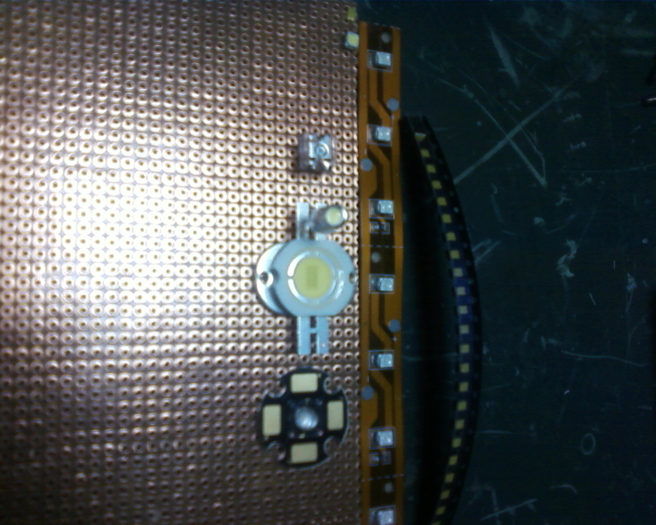

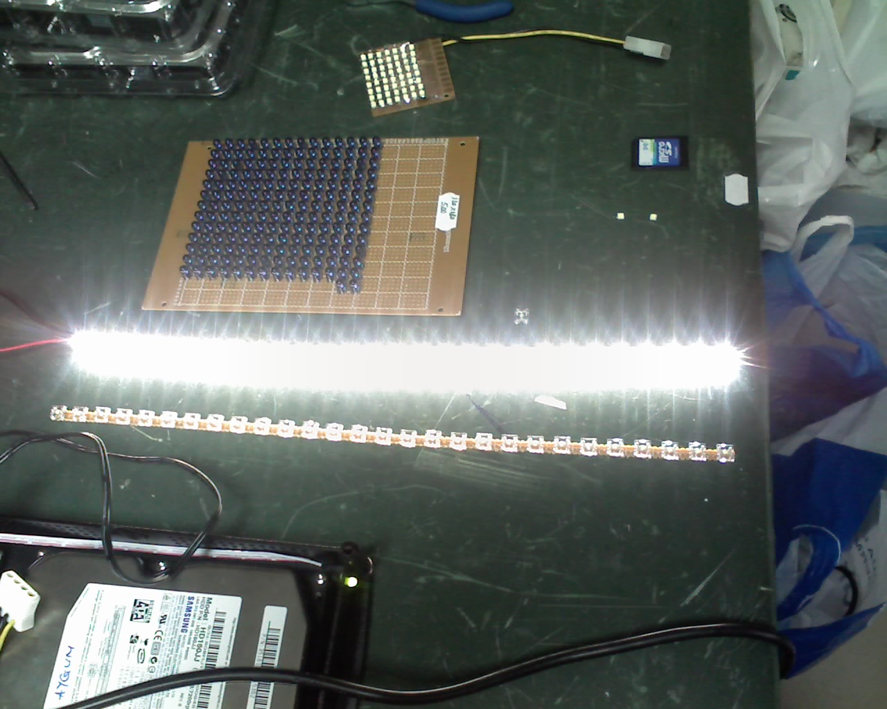

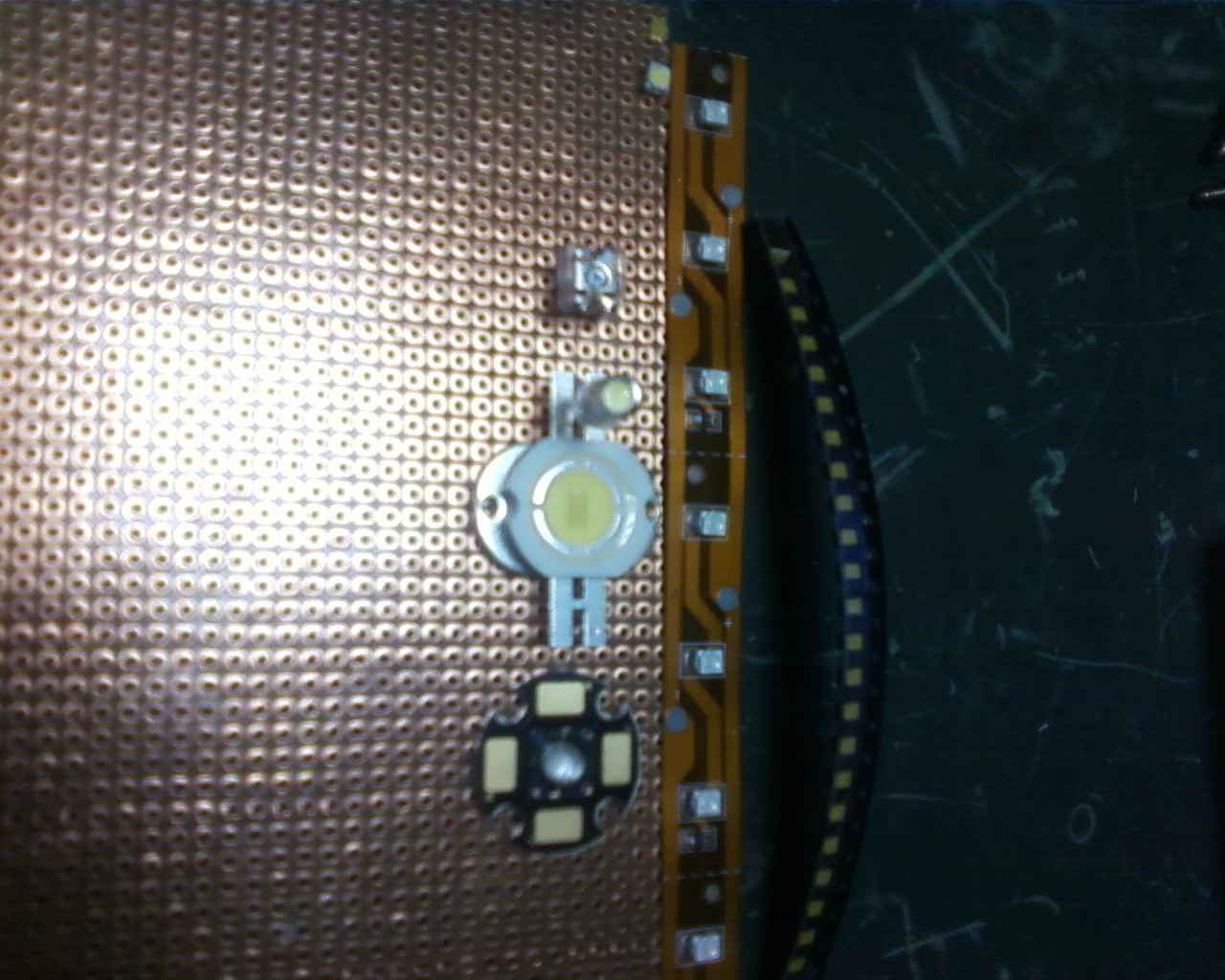

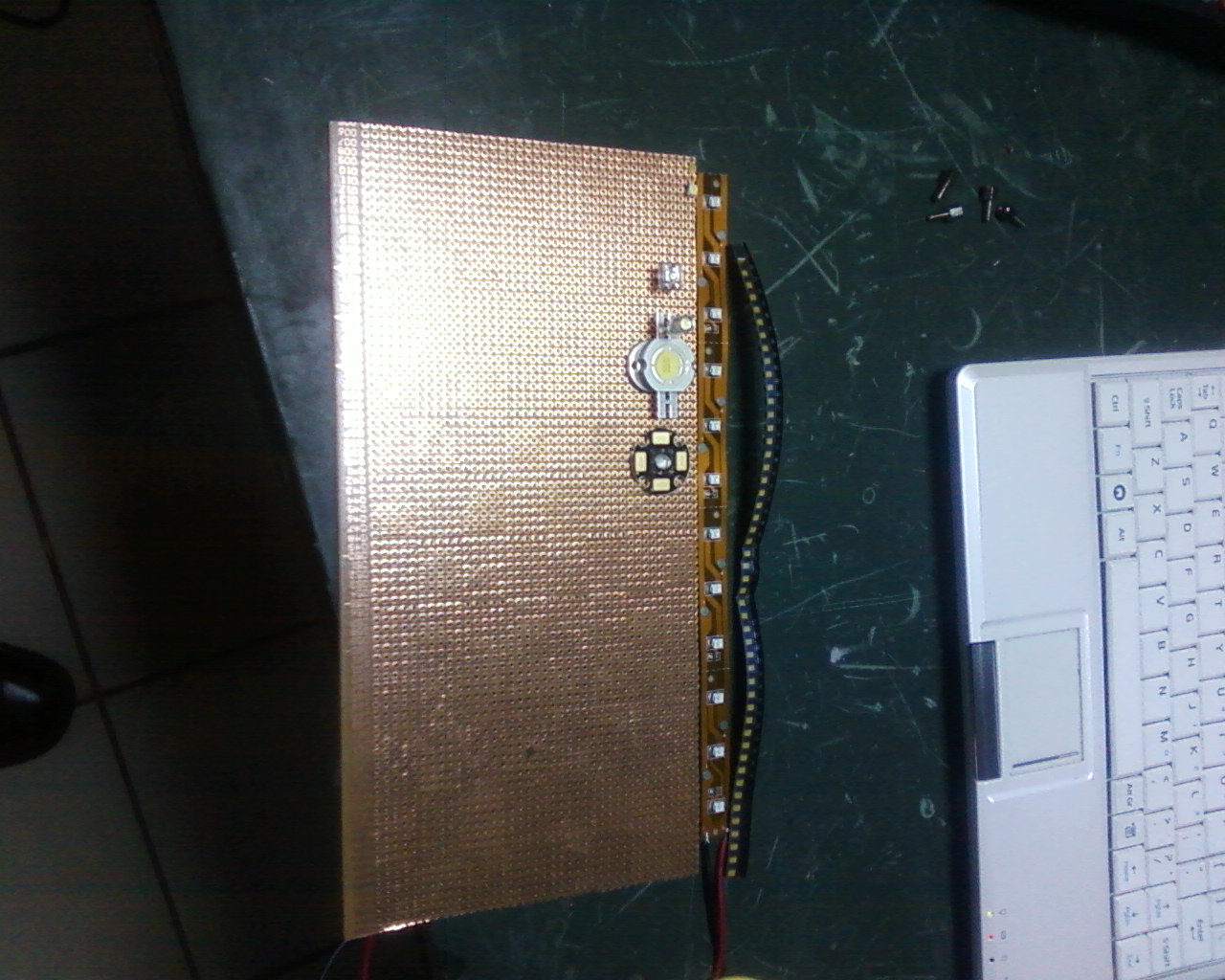

Aygun Posted February 3, 2009 Share Posted February 3, 2009 Revin cu ceva poze a unor tipuri de led-uri. M-as apuca sa lucrez ceva dar nu stiu ce. Ceea ce vedeti in poze sunt diferite tipuri de led-uri . Doua tipuri de leduri smd albe , un led piranha alb , un led alb de 1W , un led de 10W , si un led luxeon.Deasupra vedeti o banda de cablaj flexibil cu leduri smd care se alimenteaza direct la 12V si nitel si mai deasupra 50 de led-uri smd pentru inlocuirea unui ccfl. Nu am avut timp sa testez proiectorul IR si instalatia de nightvision. Poate vine careva dintre dvs cu idei . Ce mai putem face pentru masinutele noastre? ( si nu numai ) Sunt pe drum led-uri de 20 W si smd-uri mai multe precum si benzi d ecablaj flexibil cu leduri albe. Ca sa suplinesc ledul de 20w as face un beco-led cu 20 led-uri de 1w fiecare . Ar iesi mai ieftin dar mai mare. Voi ce ziceti ? Printre altele , iata ce mai apare pe piata : http://www.luxeonstar.com/everled-tr-ÂR...white-p-384.php si eu care vroiam sa bag niste leduri intr-un tub cu neon uzat ) Link to comment

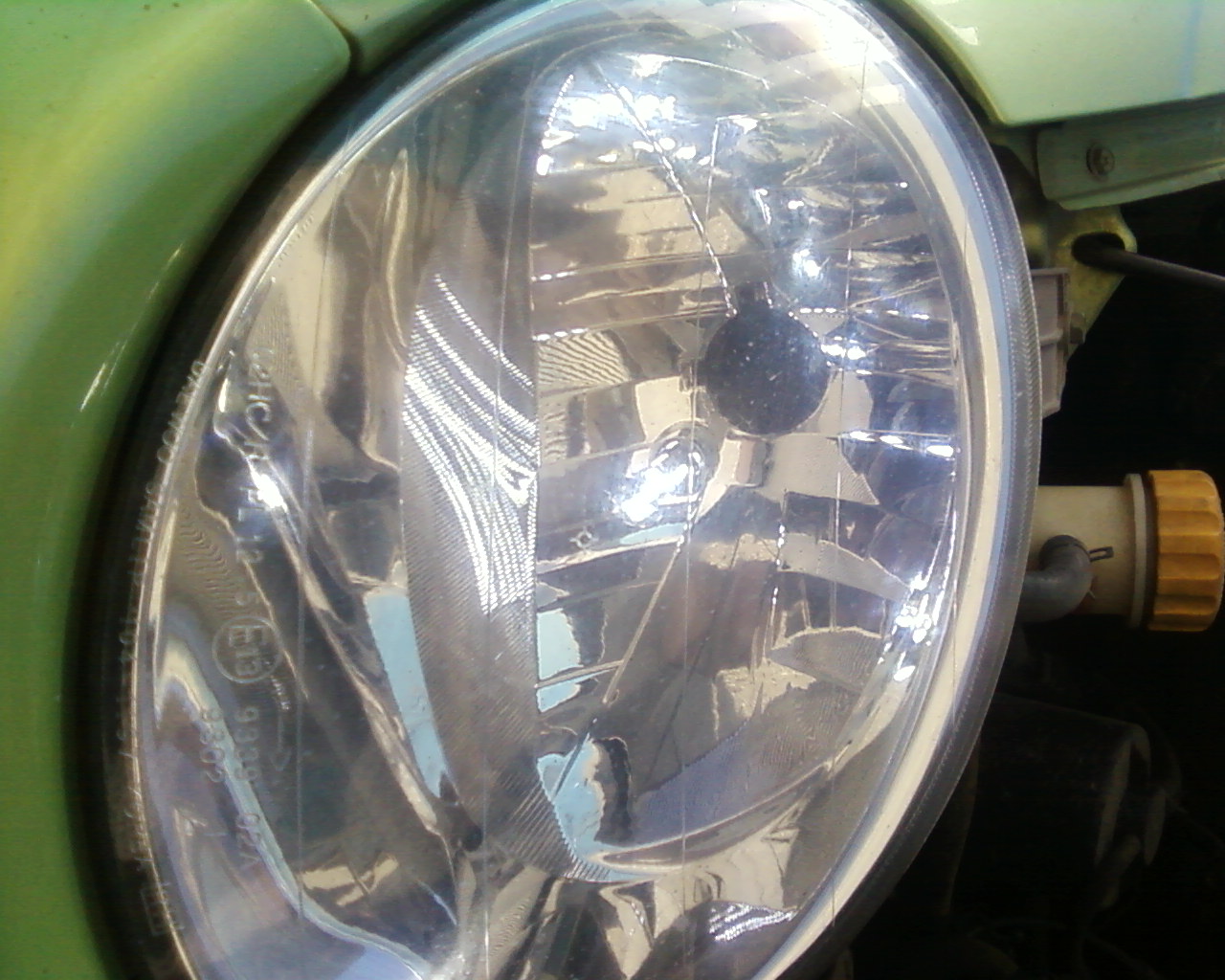

Aygun Posted February 6, 2009 Share Posted February 6, 2009 Salut Abram Burel! Nu stiu ce spui tu acolo ( probabil ca te referei la xenoane care pot atinge 3300 lumeni ) dar aici http://www.fusion-tuning.ro/utile3.html spune asa: Fluxul de lumina masoara fluxul luminos al unei surse de lumina. Unitatea de masura este lumenul. O lampa da far obisnuita din halogen H4 emite circa 850 lumen, o H7 folosita de aproximativ 5 ani da 1100 lumen, iar lumina de xenon atinge 2500 lumen. Oricum in jurul ledului alb de 10 W voi mai pune vreo 10 sau 12 leduri de 0,5W . Probabil ca va veti intreba de ce ? Ei bine . ledul alb de 10 W are o lumina alba pura fara tenta de albastru iar cele de 0.5 w au o usoara tenta albastruie ceea ce va da "culoare" luminii albe . Totodata va mai urca si puterea luminoasa debitata cu inca 5 sau 6W ceea ce va aduce un surplus de 100 de lumeni sau chiar mai bine. Duminica seara voi pune poze cu ceea ce am facut . Azi am montat ledurile de 10 w pe radiatoare si duminica le voi pune restul de 10 leduri de jur imprejur. Ia uitati-va aici: http://forum.e46fanatics.com/showthread.php?p=5322778 si vedeti si filmuletul Daca pe Bmw merge de ce nu ar merge si pe autoturismele noastre ? Instructiuni si poze here: http://forum.e46fanatics.com/showthread.php?t=428036 Iata si aici cate ceva: http://www.instructables.com/id/DIY-LED-car-headlights Asta e pentru motociclete dar poate fi adaptat si ptr autoturisme: http://www.advrider.com/forums/showthread.php?t=204797 Link to comment
Abram Burel Posted February 7, 2009 Author Share Posted February 7, 2009 (edited) Pai, da, ca un HID, doar nu vrei ca un bec de Dacie Un Osram H4 standard, da 1000 lm pe scurta cu 1650 lm pe lunga. Iar un H1 amarat are 1550 lm. Desigur, pattern-un radiatiei e complet diferit, de unde si eficacitatea lampilor. In timp ce H-urile dau lumina in lateral si e directionata de oglinda in fata, rezultand pierderi mari, ledul da drept in fata. Numai ca unghiul e cam mare si va trebui ajustat cu lentila. Si de aici incep problemele Edited February 7, 2009 by Abram Burel Link to comment
BogdanG Posted February 7, 2009 Share Posted February 7, 2009 Aygun iluminarea cu leduri intampina 2 probleme : 1. ledurile high power se incing foarte tare si tb racite, lucru foarte greu de facut intr-un far 2. pt a folosii ledurile pt faza scurta iti trebuie lupa de 10 grade sau mai putin, altfel nu vei face altceva decat sa-i orbesti pe ceilalti participanti la trafic . A mai facut cineva de pe forum niste proiectoare de ceata si sunt mai puternice decat varianta pe xenon, sunt de 3 ori mai scumpe decat varianta pe xenon si nu pot fii folosite noaptea pt ca orbesc pe ceilalti, lupa este prea deschisa (30 grade) si trebuie lupa de 10 grade pt a focaliza fascicolul . Daca nu te folosesti de optica farului/proiectorului nu vei optine niciodata lumina care trebuie. Ce ai vazut tu sunt glume pt a fii street legal LEDurile pt faza scurta/lunga ele trebuie sa proiecteze la perete o linie nu un punct, asta nu inteleg multi care se joaca cu LEDuri . Poti pune toate ledurile astea intr-un proiector cu lupa, asta este altceva DAR va pierde mult din luminozitate . Link to comment

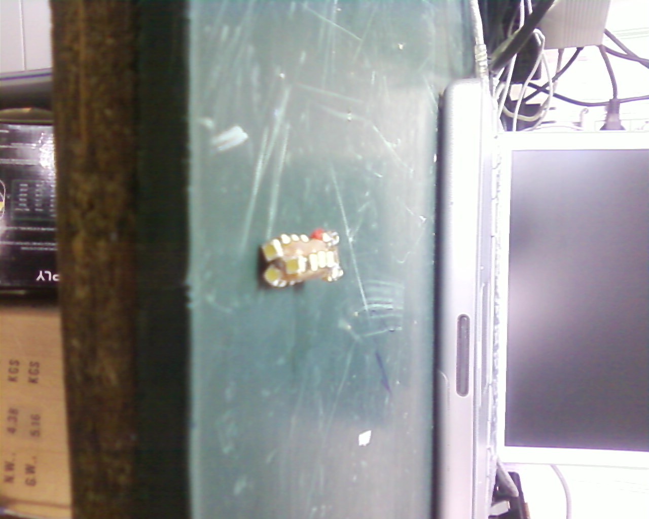

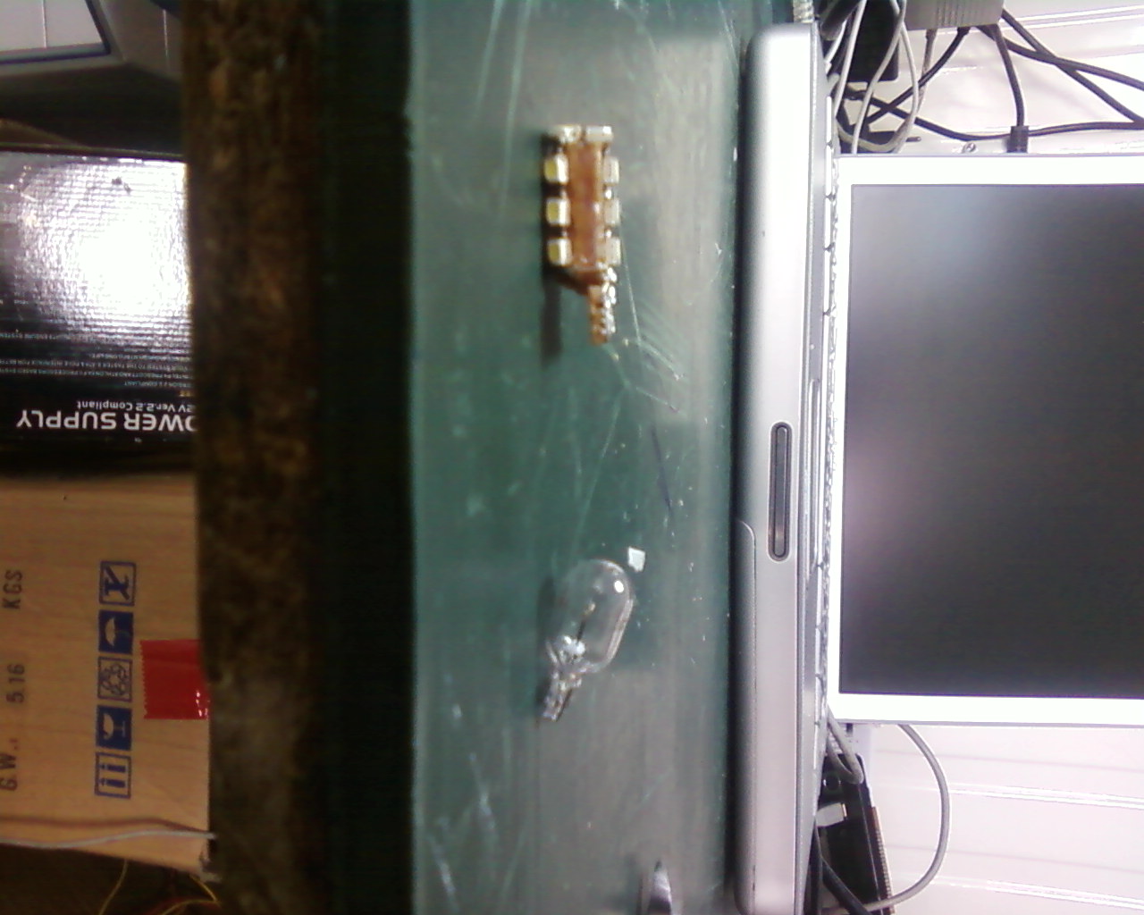

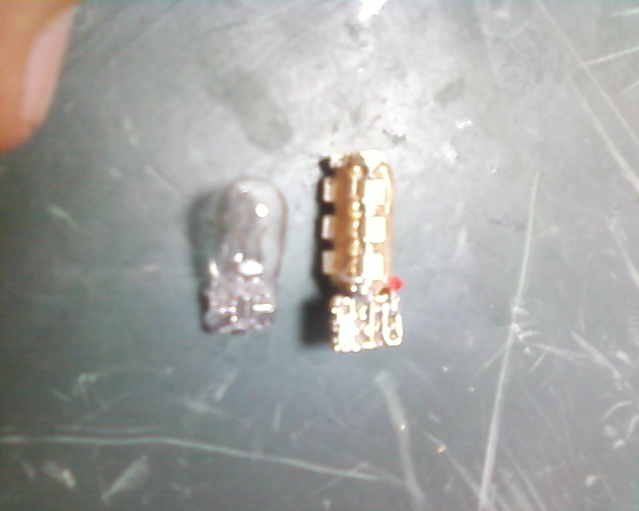

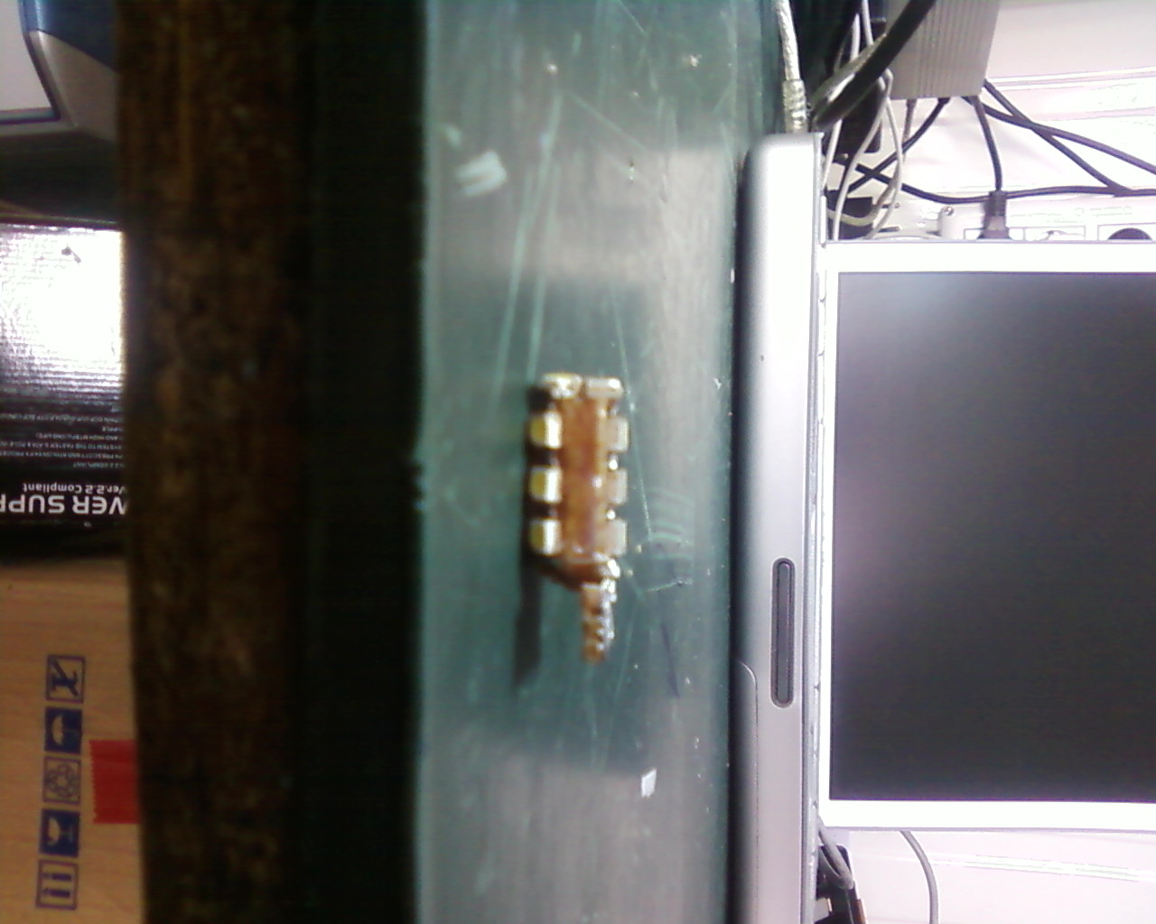

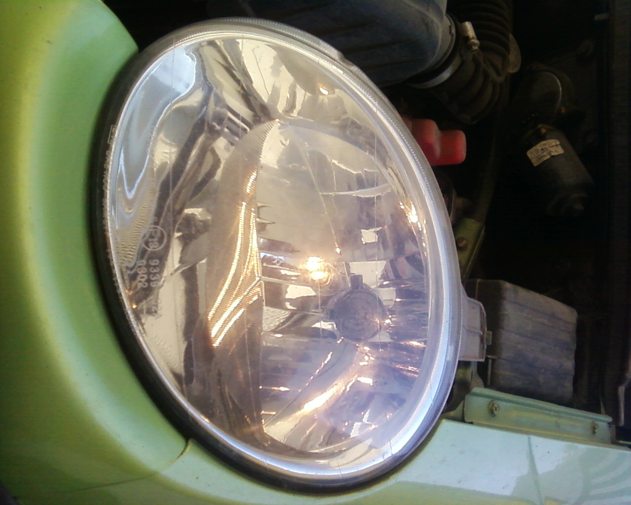

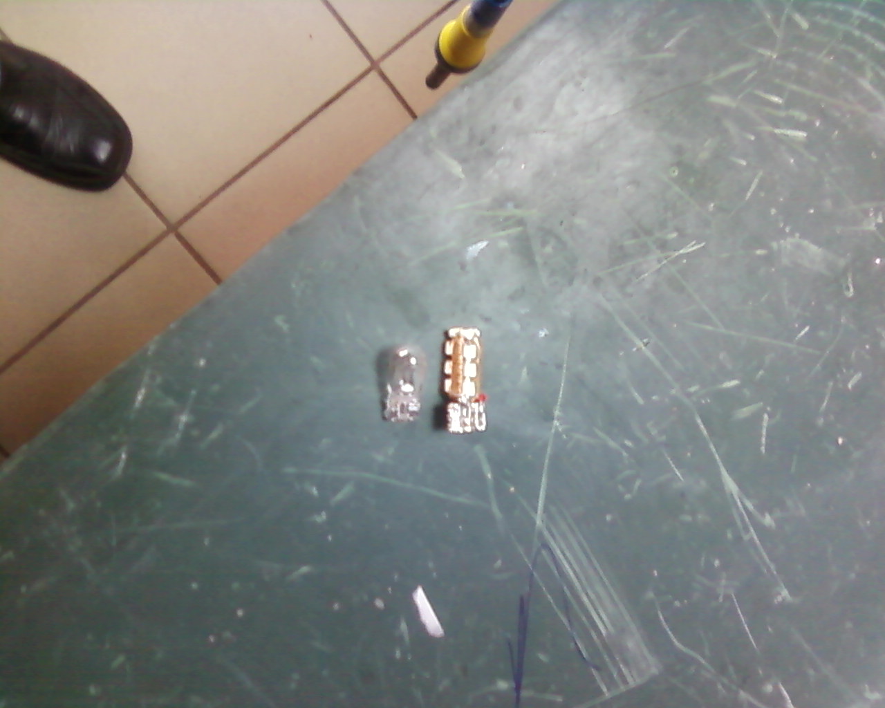

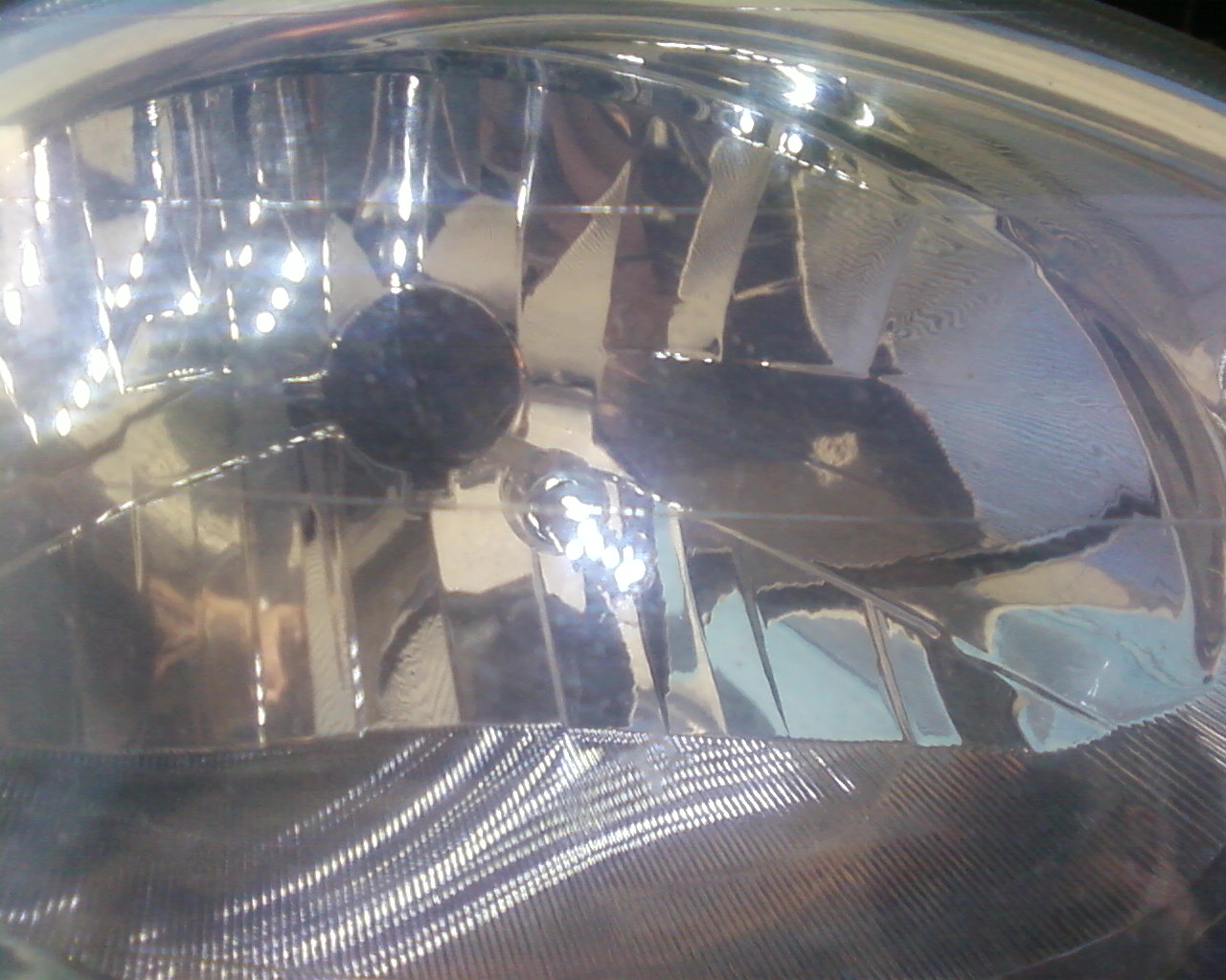

Aygun Posted March 2, 2009 Share Posted March 2, 2009 (edited) Salutare tuturor! Imi cer scuze ca nu am mai revenit cu ceva poe cu continuarea farurilor de ceata pentru matiz insa din lipsa de timp nu am mai continuat proiectul .Power LED-urile asteapta cumintele in cutie sa le mai bag nitel in seama dar nu stiu cand se va intimpla. In schimb , azi am fost nevoit sa incropesc rapid o solutie . Am avut de optat intre un bec clasic cu filament si un beco led conceptie personala. In cele ce urmeaza va voi prezenta poze cu jucaria: Astept pareri. Numai de bine PS: Voi face poze si diseara cu lumina pe un perete. Revin cu poze. Edited March 2, 2009 by Aygun Link to comment
Abram Burel Posted March 3, 2009 Author Share Posted March 3, 2009 1. Pentru "designul" asta de becoled, renunta la cele din cap; in marea majoritate a cazurilor/farurilor nu ajuta la nimic; nici la Maty asa cum este pus soclul in far. 2. Vezi si tu de un aparatel foto mai ca lumea 3. Vezi cum e cu proiectele? Link to comment
rm.popa Posted March 3, 2009 Share Posted March 3, 2009 Abram Burel said: Vezi si tu de un aparatel foto mai ca lumea E un telefon Samsung. Link to comment

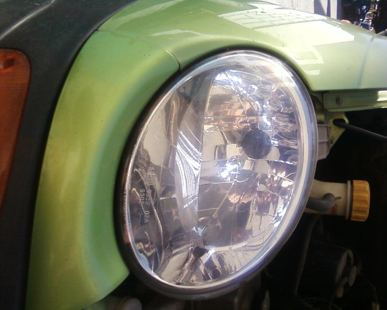

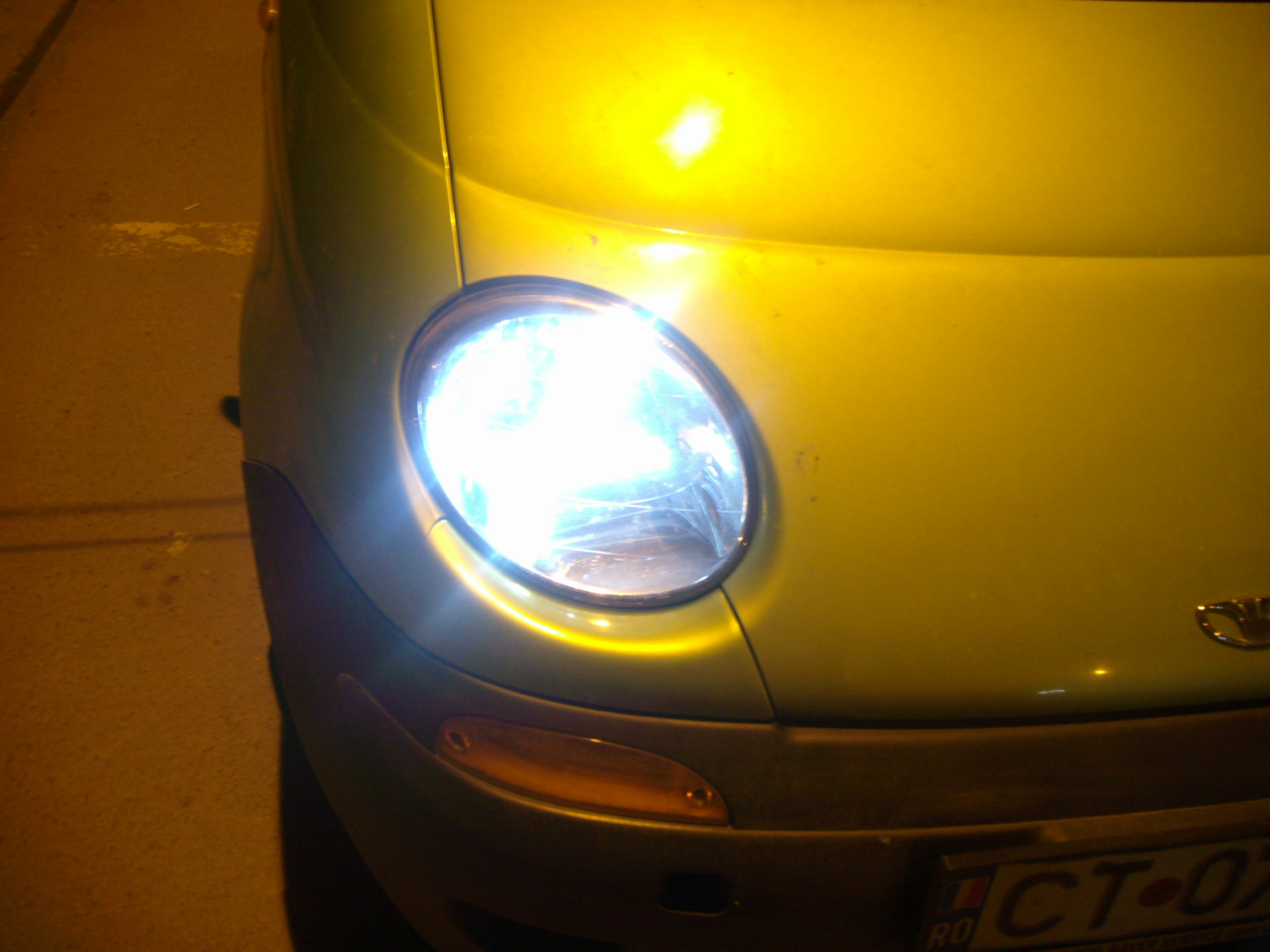

Aygun Posted March 3, 2009 Share Posted March 3, 2009 @Abram Burel Alea din cap nu le pot scoate deoarece sunt cate 4 leduri inseriate si nu am pus rezistenta de limitare a curentului astfel incat am ledurile alimentate la 12V direct ( 13,8 - 14,4 in miscare ). Cele din virf sunt cap de coloana.Noaptea se vad excelent si montajul a fost inspirat din becoleduri de pozitie comerciale. Nu mai am link-ul dar se produc exact in acest format ptr BMW-uri. Am facut si ceva poze pe timp de noapte insa nu sunt prea relevante. Pozele au fost facute cu un Benq de ce E600 de 6 Mpixeli. Ultima poza a fost facuta intr-o zona cu intuneric aproape total. Am lasat intentionat un bec si becoledul ca sa vedeti diferenta. Maine voi pune si al doilea becoled si revin cu poze mai calitative ( sper ). Faza este ca in ultima perioada sunt nitel mai aglomerat ca avem o gramada de munca la job si de aceea nu prea am timp s atermin ceea ce am inceput. Faza este ca nu gasesc niste proiectoare de ceata de Matiz . Ma intereseaza corpul acestora. Are careva de dat doua asemenea proiectoare ? Gasesc la civa vreun corp de far sa ma joc nitel cu led-urile intr-un far ? Ma intereseaza geometria luminii si am nevoie de un far ptr asta . Daca are careva rog PM ptr detalii ( pret , modalitati de expeditie ). Link to comment
martiz Posted March 4, 2009 Share Posted March 4, 2009 Mda. Dupa poze zici ca ti-ai pus xenon! Link to comment
Mircea Posted March 4, 2009 Share Posted March 4, 2009 Aygun, am si eu o intrebare, nitel offtopic poate: Tu circuli cu becurile alea pe masina? Link to comment

Aygun Posted March 4, 2009 Share Posted March 4, 2009 (edited) Mircea said: Tu circuli cu becurile alea pe masina? Sure man! Why ? Stiu ca trebuie sa merg cu ele la RAR dar momentan nu-mi este teama. Am ceva "cunostinte" atat la RAR cat si printre oamenii legii. Voi merge la RAR dupa ce mai fac cate ceva pe stopuri , iluminare numere , marsalier . As vrea sa fac ceva si ptr semnalizari insa am nevoie de o rezistenta de balast de vreo 20W , asta daca nu schimb releul si il fac electronic.Dar hai sa nu vb offtopic aici. OK ? Avem PM sau putem sa pornim alt topic. Cel care isi pune asa ceva isi asuma un risc . Spune si in top menu sectiunea ATENTIE ! Astfel incat ne asumam raspunderea pentru ceea ce facem . Alea sunt NUMAI becurile ( becoledurile ) de pozitii. Nu afecteaza in nici un fel circulatia publica. Nu orbeste , nu pocneste ... iar de safe sunt 100% safe si economicoase. Edited March 4, 2009 by Aygun Link to comment
Mircea Posted March 4, 2009 Share Posted March 4, 2009 Dupa cum arata numai pozitii nu par alea... Link to comment

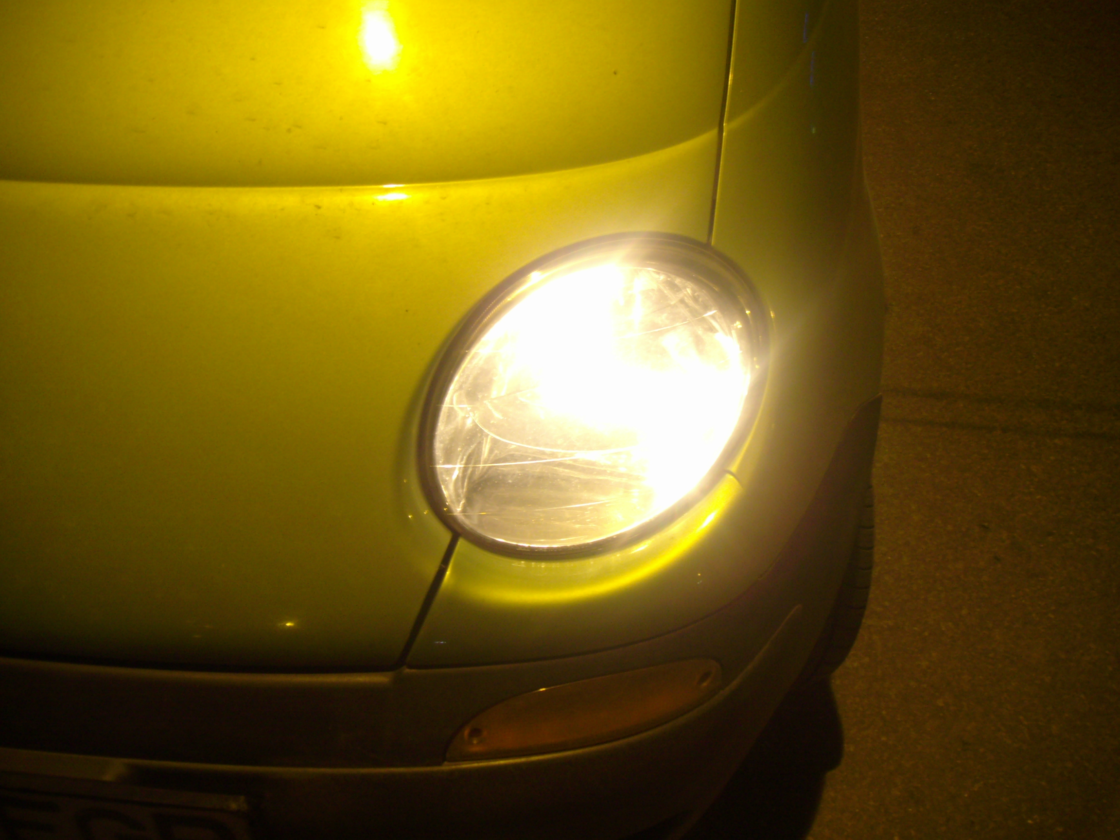

Aygun Posted March 4, 2009 Share Posted March 4, 2009 Mircea said: Dupa cum arata numai pozitii nu par alea... Man , trust me ca au lumina asemanatoare cu a pozitiilor. Nu am un aparat fotocorespunzator. Toate aparatele foto dau rateuri la iluminare externa ( suplimentara ). Nu ai cum sa faci poza fix ca si cum vezi cu ochiul liber. Link to comment
Dj_Dark Posted March 4, 2009 Share Posted March 4, 2009 Subscriu. Am si eu o poza la masina mea unde 3 leduri ordinare zici ca sunt Xenon . Poza facuta noaptea fara blitz. Link to comment
Aygun Posted March 4, 2009 Share Posted March 4, 2009 Ceea ce am vrut sa arat prin acele poze a fost sa vedeti comparativ cata lumina dau ledurile . Tocmai de aceea am lasat si becul din farul din dreapta neschimbat . Nu trebuie sa fac masuratori de mare precizie ca sa se vada ochiometric chiar si din pozele acelea ca fluxul luminos al celor 12 leduri este egal sau mai mare ca cel al becului respectiv. Pozele nu sunt etalonul perfect. Link to comment
tolin Posted March 4, 2009 Share Posted March 4, 2009 De ce ar contesta cineva specificatiile producatorilor ? O demonstratie mai simpla si obiectiva o faceai cu creionul pe hartie. Din pacate, ea nu foloseste la ceva, problema nu-i de flux luminos la sistemul de iluminare auto. Daca un dentist obsedat de factura de energie electrica vrea sa-i bage "blitz-ul" in ochi clientului sau, e treaba lui. Link to comment
