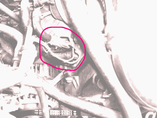

juniormike Posted November 6, 2008 Share Posted November 6, 2008 (edited) Salutari, am un Tico din 2000,aprox 75000km si am reusit sa smulg un fir dintr-o sonda cand am schimbat cureaua de distributie...nu am observat nimic anormal si totusi..sonda aia nu e pusa degeaba acolo...am cautat pe forum,a mai intrebat cineva si nu a primit raspuns...pare a fi o sonda care masoare temperatura apei dar indicatorul din bord e ok... Multumesc anticipat... Edited November 6, 2008 by juniormike Link to comment
Kinetix Posted November 7, 2008 Share Posted November 7, 2008 Nu are legatura cu indicatorul de temperatura din bord. E un senzor de temperatura care comunica cu unitatea Lovato pentru a calcula corectitudinea amestecului. De obicei are firele de conectare cu unitatea anulate (probabil din fabrica...). Trebuia sa mai cauti. S-a mai discutat. Link to comment
