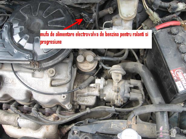

Kinetix Posted November 11, 2009 Share Posted November 11, 2009 Salutare, baieti. Pentru a veni in ajutorul colegilor care au sau vor avea o problema asemanatoare, voi povesti ce "zmeu" am invins zilele astea. Manifestarea problemei: - la apasarea acceleratiei pentru a porni din loc, motorul dadea sa se opreasca, apoi brusc o pornea, generand niste zgaltaieli - la viteza mica si medie apareau din cand in cand acele zgaltaieli ("mers in suturi"), care se mai domoleau daca acceleram mai tare sau mergeam mai turat - din cand in cand (la franare la trecerea de pietoni) motorul se oprea - pornirea la rece si la cald - impecabila - ralanti stabil. Am suspectat sistemul de aprindere, asa ca aseara am tras masina intr-un loc intunecat si am urmarit eventuale scapari ale inaltei tensiuni la masa. Din cand in cand, destul de rar, aparea ceva ca o mica pata de culoare bleu pe una din fise. NU asta era problema, dar am schimbat fisa. Motorul mergea la fel de rau. Manifestarea s-a inrautatit azi, asa ca ma gandeam sa demontez carburatorul si sa caut vreun gunoi inauntru. Suspectam infundarea partiala a jiclorului de ralanti si progresiune al corpului intai, dar jiclorul ala esta dispus vertical, in partea de sus a carburatorului, si e tare greu sa ajunga ceva in el... Deh, tot felul de ganduri... Identificarea problemei: - am lasat motorul cald sa mearga la ralanti - am miscat usor cu mana de mufa neagra din dreapta-spate a carburatorului. Pe acolo se alimenteaza electrovalva ce permite trecerea benzinei prin jiclorul de ralanti si progresiune. Motorul s-a oprit. Am mai miscat putin si am observat ca face scantei acolo, iar electrovalva se cupla-decupla intermitent. Rezolvarea problemei: - refacerea conexiunii electrice a electrovalvei in mufa electrica. Eu am procedat dupa metoda "romaneasca", introducand o bucata de sarma (dezizolata un pic la capete) in mufa si rasucita un pic pe capatul rupt al cablului original. A mers perfect. Manifestarile initiale au disparut. Cu prima ocazie operatiunea de reparatie va fi refacuta "profesional". Toate cele bune. Link to comment
Dr.L Posted November 11, 2009 Share Posted November 11, 2009 Poti pune si o poza cu locatia defectului? Bine ca ai reusit! Link to comment
Kinetix Posted November 12, 2009 Share Posted November 12, 2009 (edited) Iata localizarea mufei care alimenteaza electrovalva de benzina la ralanti si progresiune: P.S: Poza nu e de la masina mea. E luata de pe net. Scuze. Edited November 12, 2009 by Kinetix Link to comment

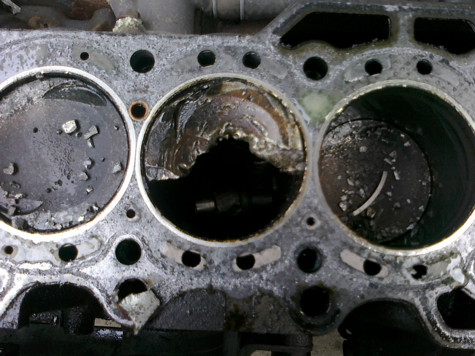

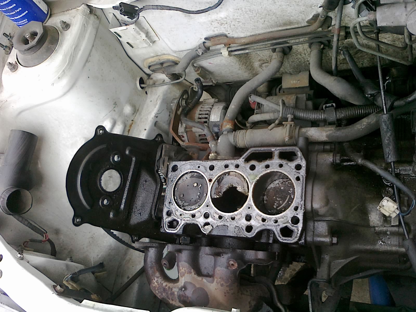

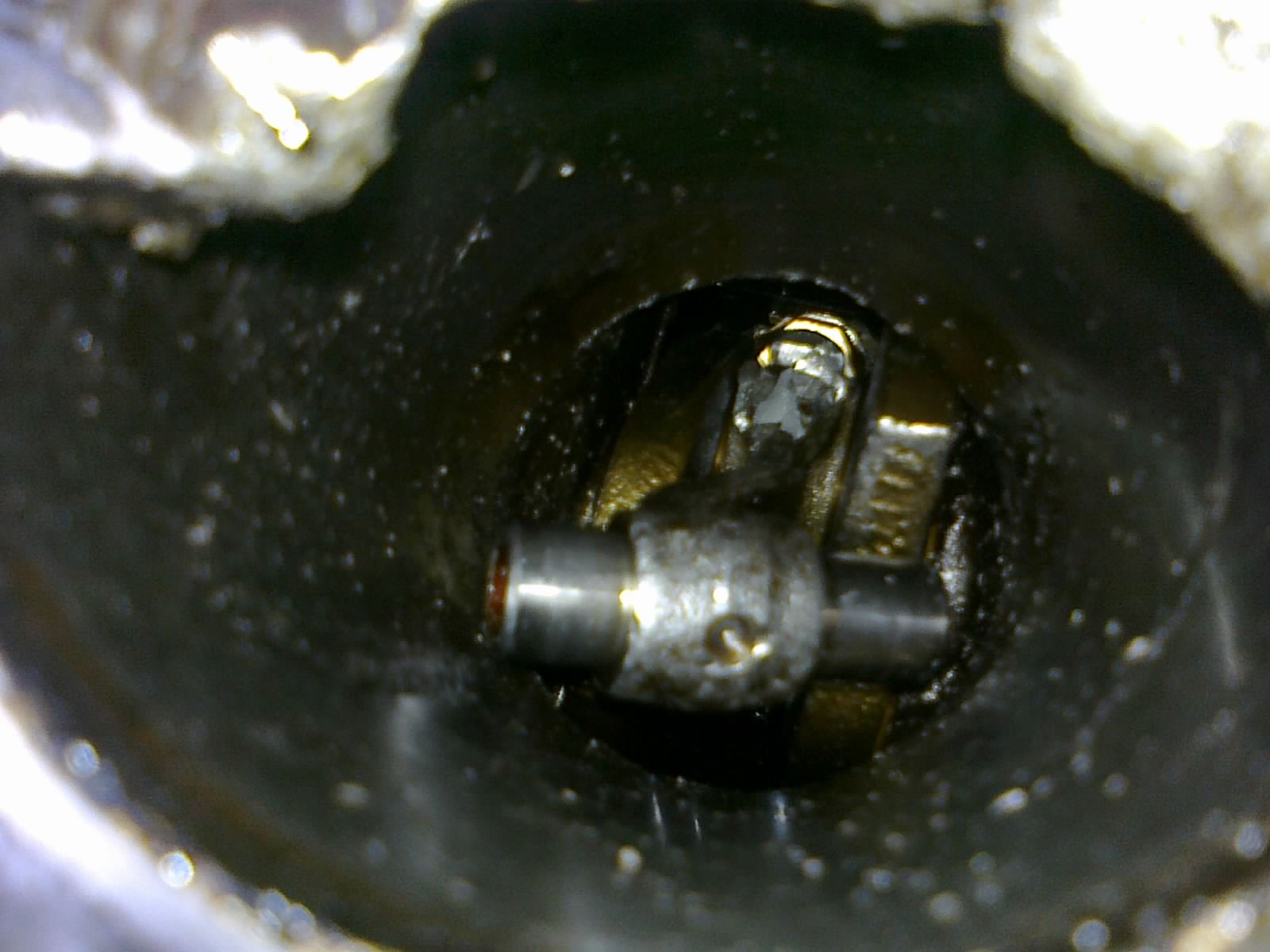

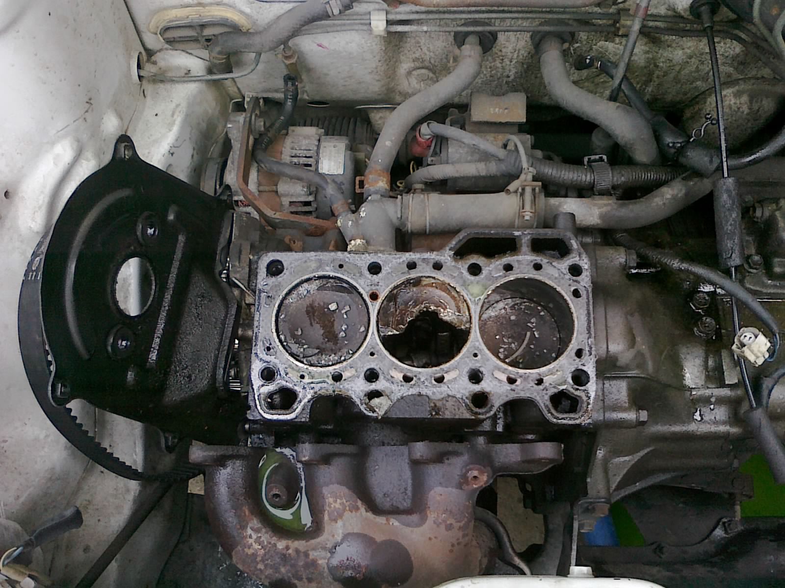

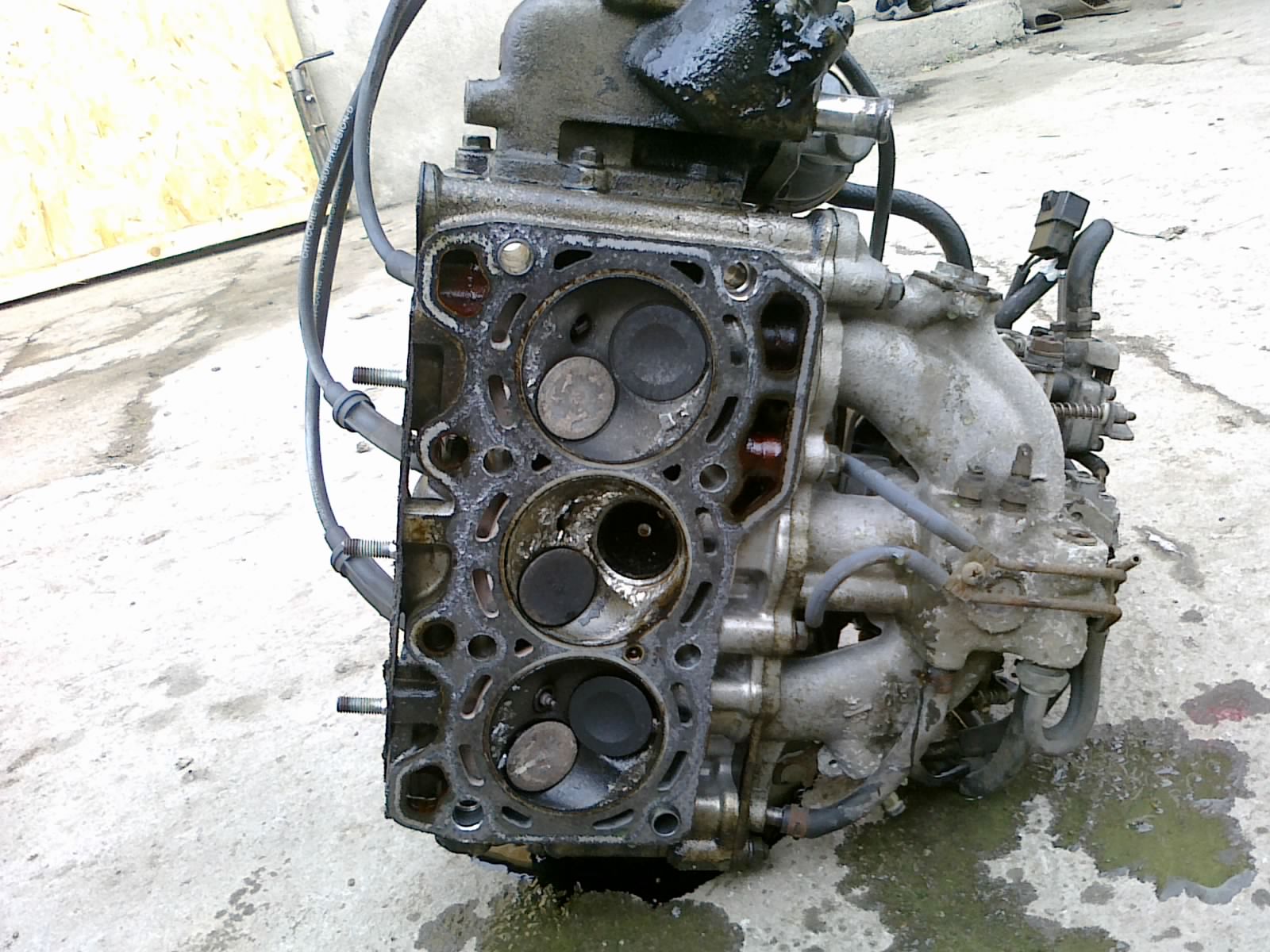

autocosti Posted December 1, 2009 Share Posted December 1, 2009 Azi am desfacut un motor de Tico, atasez niste poze sa vedeti ce am gasit. Cauza, palaria la o supapa sa rupt. In vara asta persoana respectiva a schimbat cureaua de disrtibutie, nu stiu pe unde ca tare nepriceput a fost, ca idee nu a fost deplasata de la punct dar am gasit cureaua montata cu sagetile de sens invers, nu cred ca avea mare importanta dar... Link to comment
