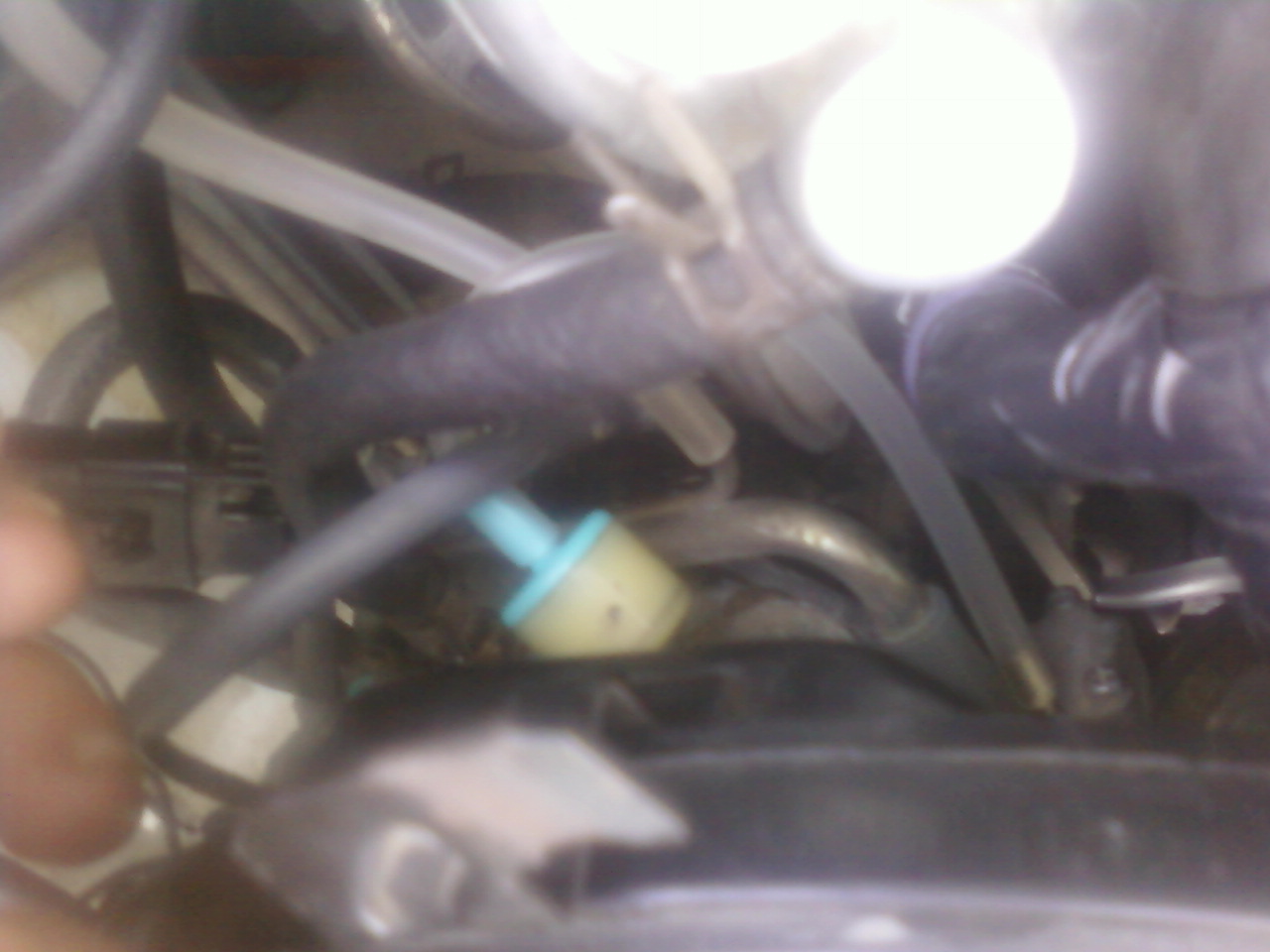

scorpionu_23 Posted May 27, 2010 Share Posted May 27, 2010 revin cu o completare dupa o nebunie a mea am zis sa incer sa schimb toate furtunele vacumatice ca erau cam largi drept urmare am gasit urmatoarele defecte cel putin asa cred si in concluzie cer o parere daca asa trebuie sa fie , deci sa incepem, prima problema am gasit o supapa cu un capat albastra cred ca trebuia sa fie unisens , este amplasata in partea dinfata a carburatorului intrun furtun care se bifurca in 3 si problema ar fi ca este infundata si numarul 2 ar fi ca cel surub de reglaj al amestecului nu prea regleaza daca il strang la maxim masina merge la turata in continuare , e drept se mai reduce turatia dar ce sa zic tot merge si nu stiu daca este normal . Daca cine stie cum se cheama acea supapa a-s dorii sa imi dea un cod sau o denumire sa o caut maine ca ajung prin bucuresti si chiar daca ajung stiu ca ar trebuie sa fac un carbotest dar nu am finante momentant asa ca ma rezum la supapa aia daca o fi cazul sa o iau, o sa atasez si o poza. Link to comment
Kinetix Posted May 27, 2010 Share Posted May 27, 2010 Aia nu e supapa unisens. E un jiclor de aer. Pe acolo trage aer, dar foarte, foarte putin. Daca sufli cu gura ti se pare infundata, dar nu e. Surubul de reglare a amestecului la ralanti nu mai are efect pentru ca (daca nu e rupta tija lui) clapeta de acceleratie e reglata prost si ramane descoperit primul orificiu de progresiune. Asa ca reglajul din surub nu prea mai are efect. Trebuie sa reglezi pozitia clapetei mai intai, sa mai desurubezi un pic din surubul corespunzator, abia apoi revii la reglarea amestecului din surubul cu tija flexibila. Succes. Link to comment
