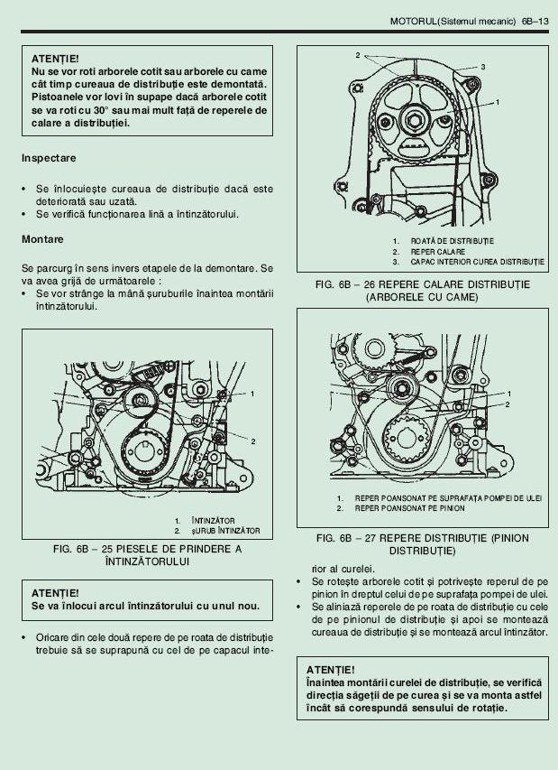

Kinetix Posted June 8, 2010 Share Posted June 8, 2010 psanyiro, daca nu ai mai facut-o, e bine sa mergi la cineva care se pricepe... Exista o sectiune a forumului cu privire la descarcarea manualelor de Daewoo. Uite o pagina din manual: Ai grija la alinierea reperelor (de pe roata de distributie si pinionul de pe arborele cotit) si la orientarea sagetilor de pe cureaua de distributie. Toate cele bune. Link to comment
