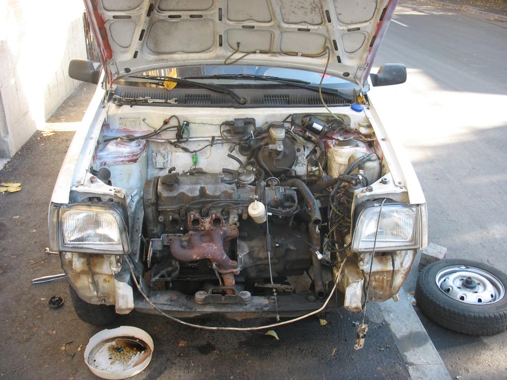

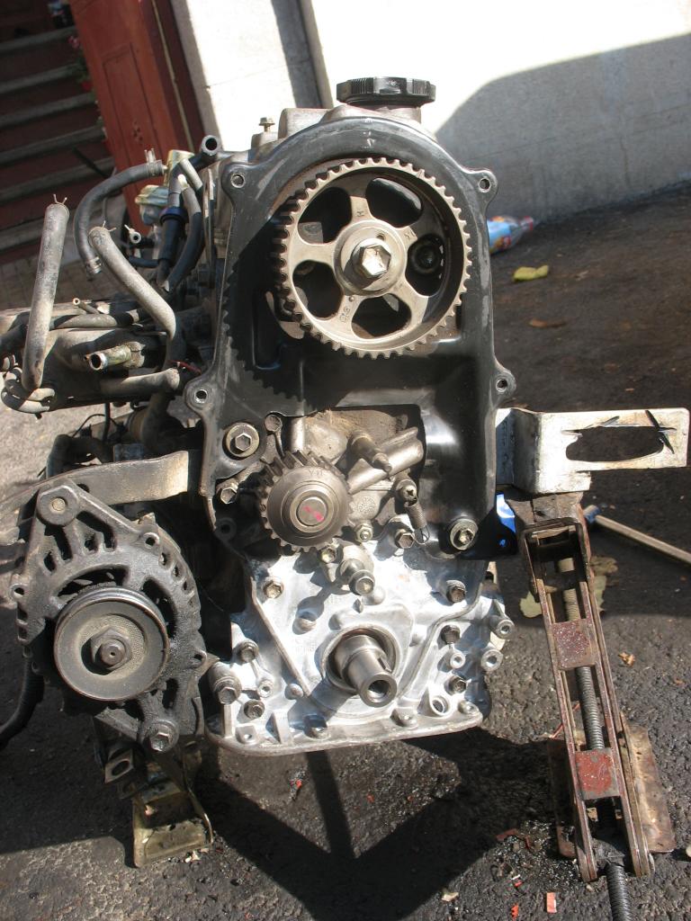

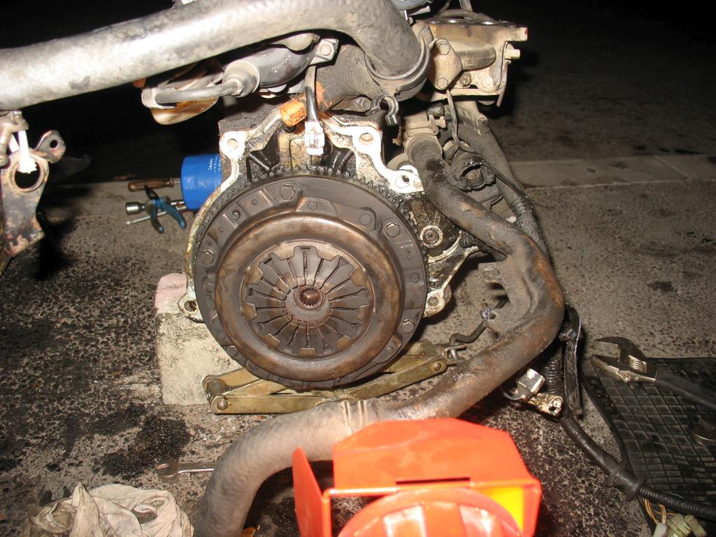

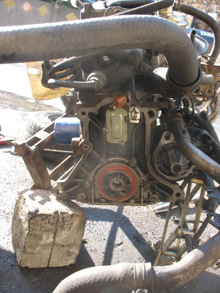

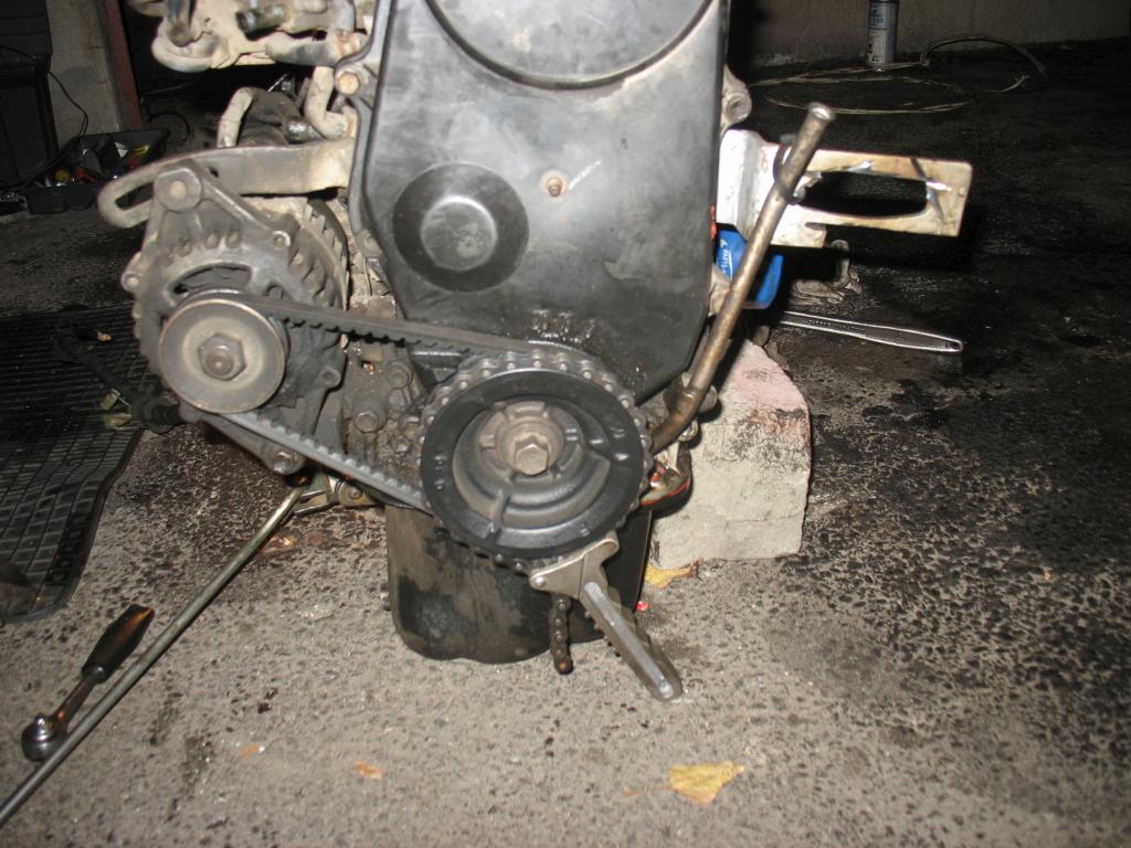

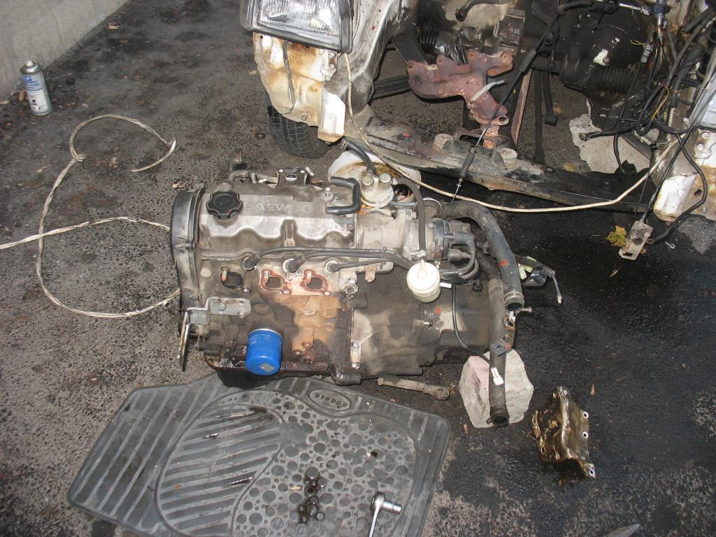

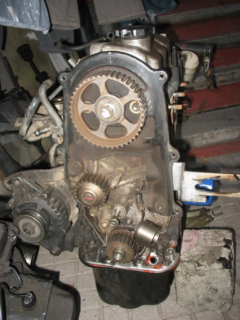

vinkator Posted November 8, 2010 Share Posted November 8, 2010 Salutare , Dupa cum spuneam ca nu pot trece ITP-ul pe motiv de pierderi ulei la motor m-am apucat in weekend sa-l demontez in fata blocului . Tin sa mentionez ca nu am avut nici un dispozitiv "special" dintre cele mentionate in manual , iar lucrarea a durat 2 zile pline (12 ore/ zi). Am lucrat singur in afara de momentul scoaterii si punerii motorului pe pozitie si in momentul montarii cutiei la motor unde m-a mai ajutat un prieten. Si manualul a fost prietenul meu . Am schimbat urmatoarele : -distributie (curea+rola). -pompa ulei +garnitura pompa (nush cum, dar am gasit-o crapata si pe acolo pierdea cel mai mult) -ambreaj (rulment,soare,placa). -semering arbore in ambele capete. -curatat baie de ulei si sorb (era plin de gunoaie pe acolo). Cateva sfaturi pentru cine vrea sa incerce : -am dat masca jos si se scot cele 2 bari transversale -am scos radiatorul(si cel pt A/C) -bateria si suportul pe care sta bateria -cablurile de la senzsori,alternator,electromotor (sunt toate cu papuci sub motorul de la stergator) - am scos carburatorul -am scos furtunele care duc la caloriferul din interior (ar fi indicat sa le scoateti de la capatul dinspre motor) -am scos compresurol de A/C -am desfacut tampoanele motorului (unul in fata, unul in spate) -am desfacut prinderile cutiei (una in dreapa,cealalta in spatele motorului) -cablu de ambreaj,levierul schimbatorului -galeria de evacuare -burduful la planetare se desface si se trage de ea si iese usor - inca un prieten/vecin pentru scoaterea motorului si separarii cutiei de viteze de blocul motor . Mai jos cateva poze din timpul operatiunii : Motorul pregatiti pentru ridicare Motorul deja scos din pozitie : Ambreajul Dispozitiv "special" de blocare a fuliei care este o cheie pentru filtre de fapt : Motor suspendat pe 2 cricuri pt demontare baie ulei Semering arbore (partea cu cutia de viteze) Distributia Link to comment
b52jgp Posted November 8, 2010 Share Posted November 8, 2010 Deci sa inteleg ca la tine pierdea cel mai mult pe la pompa de ulei?? Nu era problema de semering? Link to comment
vinkator Posted November 8, 2010 Share Posted November 8, 2010 (edited) Deci sa inteleg ca la tine pierdea cel mai mult pe la pompa de ulei?? Nu era problema de semering? Mie imi pierdea peste tot (pe la ambele semeringuri si pe la pompa ). Dar pana nu l-am dat jos nu am putut sa imi dau seama exact. Daca nu iti curge si pe partea cu cutia de viteze, atunci dai doar capacul de la distributie jos, fulia, cureaua, roata dintata de la curea si in spate gasesti semeringul care se schimba usor. Acum dupa ce l-am desfacut am realizat ca poti demonta baia de ulei si fara sa dai motorul jos, si deasemeni si cutia o poti da jos fara sa scoti motorul. (dar fara rampa si macara mai bine il dai jos cu totul, decat sa te tarasti pe sub masina). Nu am nimerit bine evacuarea si face ca Suzuki Hayabusa la 12000 rpm , dar l-am pornit vreo 5 min si nu pare sa mai curga ulei deloc .Daca iar curge direct la fier vechi il duc ca nu mai am chef sa il demontez iar . Inainte sa schimb ambreajul (care oricum patina putin) se auzea din cutie un zgomot ciudat pana se incalzea putin motorul. Daca apasam ambreajul nu se mai auzea. Am zis ca e rulmentul de presiune pe care l-am inlocuit cu unul nou. Cand am pornit acum, nu a disparut zgomotul ceea ce ma face sa cred ca nu prea mai e ulei in cutie . O sa il schimb diseara sa vad . Edited November 8, 2010 by vinkator Link to comment

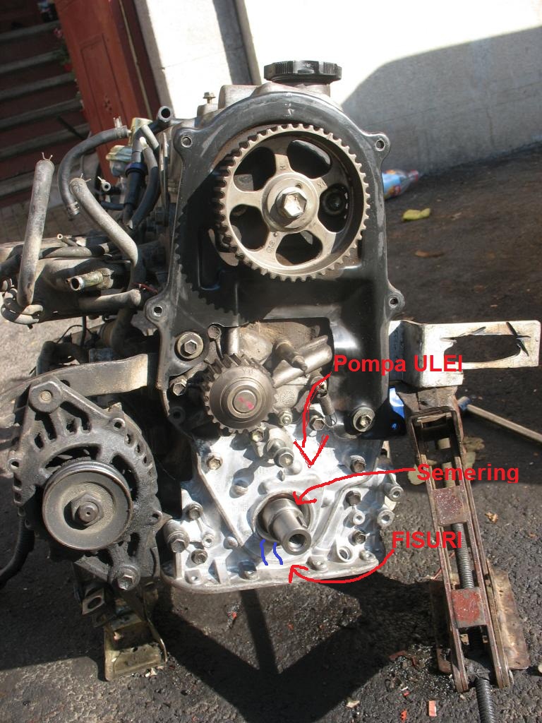

b52jgp Posted November 8, 2010 Share Posted November 8, 2010 (edited) Problema la cutie este discutata aici http://www.gmclub.ro...-cutie-la-rece/ - sper sa se rezolve cu semeringul, pompa de ulei cat a faut si de unde? Ai cumva o poza cu pompa de ulei crapata sau sa mi spui cam pe unde era crapatura? Multumesc Edited November 8, 2010 by b52jgp Link to comment
vinkator Posted November 8, 2010 Share Posted November 8, 2010 (edited) Problema la cutie este discutata aici http://www.gmclub.ro...-cutie-la-rece/ - sper sa se rezolve cu semeringul, pompa de ulei cat a faut si de unde? Ai cumva o poza cu pompa de ulei crapata sau sa mi spui cam pe unde era crapatura? Multumesc Cand am cumparat masina mi-a dat bonus pe langa un kit de ambreaj complet si o pompa de ulei noua (cred ca fostul proprietar stia el ceva ) . Legat de zgomotul acela la cutie , imi pare rau ca nu am citit link-ul de mai sus ca schimbam si rulmentul din volanta (ala cred si eu ca huruie ). O sa incerc oricum sa ii pun si ulei de cutie nou . Poza de aproape cu pompa de ulei nu am . Baia este lovita destul de mult la mine si suspectez ca in momentul in care a fost baia lovita atunci a crapat si pompa de la soc. Era fisurata in 2 locuri in jurul semeringului, dar fisura era sub roata dintata pe care este cureaua si nu o puteai observa pana nu scoteai roata dintata. Altfel nu vad de ce s-ar fi fisurat. In ultima poza cu Distributia este inca pompa veche, si se poate observa sub roata dintata cat ulei imbaxit este acolo. Vezi si poza de mai jos : Edited November 8, 2010 by vinkator Link to comment
