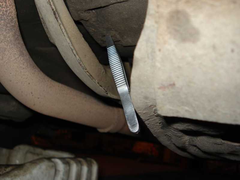

Pai da..am pierdut vreo ora jumatate la surubul ala :mrgreen: Daca face cineva o poza cu orificiul respectiv..zau ca nu l-am gasit :drinkers: Stiam de blocat arborele cotit,dar nu stiu de unde.Ce e drept am lucrat la lumina becurilor dar nu am gasit orificiul respectiv si cum nu am avut pe cine sa intreb am tras concluzia ca nu prevede,mai ales cand am vazut in manual "scula" cu care se blocheaza.
Un amabil celovek russki ne explica aici cum e cu gaura aia de blocare. M-a distrat traducerea pe care ne-o da Google Translate:
Textul original:
"3. А теперь фокус: как открутить болт крепящий шкив коленвала? Для этого надо найти в поддоне движка спереди примерно под номерным знаком маленькое отверстие. В это отверстие аккурат влезает плоская отвертка. Так вот просим друга сунуть туда отвертку (тем самым застопорив коленвал), а сами при помощи ключа и рычага отворачиваем этот болт. Полдела сделано… "
"Traducerea":
"Si acum se concentreze: cum să deşurubaţi şurubul asigurarea scripete arborele cotit? Pentru aceasta avem nevoie de a găsi în tigaie sub motor, de inmatriculare fata în jurul o mica gaura. În acest akkurat gaura urca şurubelniţe plate. Deci cere un prieten pentru a împinge o şurubelniţă acolo (deci stagnat manivela), şi de ei înşişi, folosind maneta cheie şi se abate de acest şurub. Este jumătate făcut ..."
Am ras de m-am umflat cand am vazut traducerea, apoi cand am schimbat personal distributia, ce sa vezi??? Domnul russki avea dreptate, traiasca familia lui, gaura aia e acolo cum a zis el : in tigaie, sub motor :) ) !!! Iaca si poza lu' dom' Russki atasata aici.

@Tetea: acum ne spui? :) ) Eu practicam metoda sprijinitului cheii de planetara si dat scurt la demaror.

Cred ca nici daca stateam toata noaptea nu gaseam orificiul respectiv..
