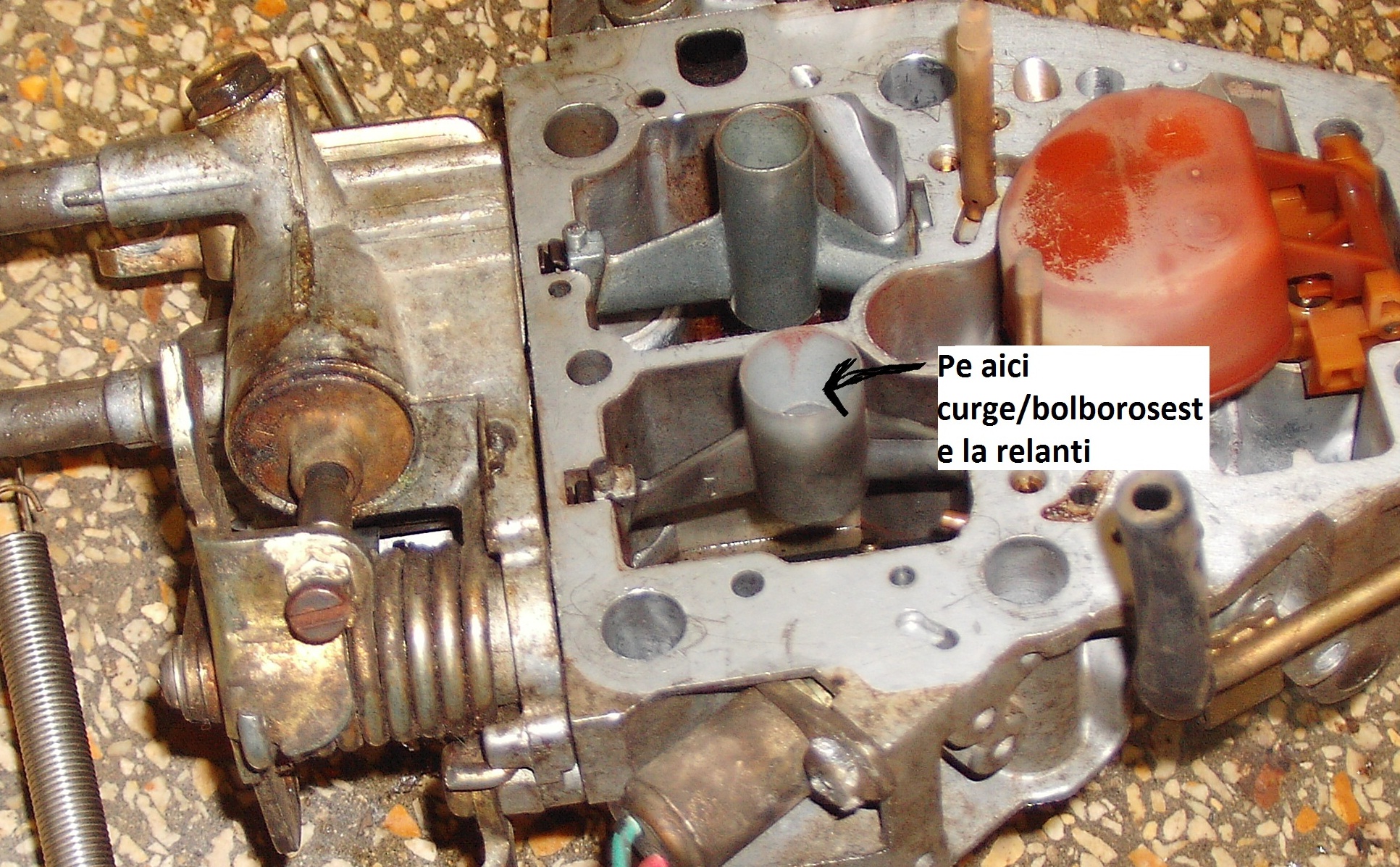

kretu Posted July 20, 2011 Share Posted July 20, 2011 Salutare, Este normal ca pe tubul venturi principal de la prima camera sa curga benzina ca dintr-o seringa fara ac? Asta la relanti si cu clapeta de soc deschisa in pozitie verticala. Motorul merge foarte neregulat indiferent de ce reglaje as face la surubul de co2, mi se pare foarte multa benzina, clapera de sib tub o face "fleasca", bolboroseste rau de pe tevusca aia. Eu ma gandesc ca ar fi de la camera de nivel constant, poate este prea plina si da benzina afara pe acolo, alta explicatie nu gasesc. Vedeti poza atasata. Are cineva indde ce este infundat ? Sau o posibila cauza. Ps. cel mai bine se observa cu o lanterna daca picura pe acolo. Link to comment
