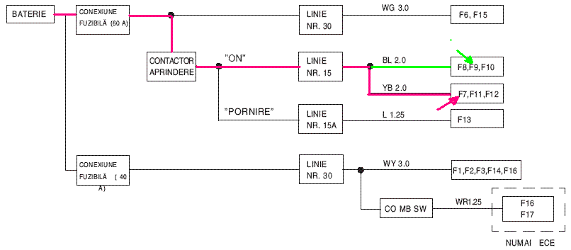

vladpc Posted November 14, 2006 Share Posted November 14, 2006 dreaQ said: Stai ca poate lumea nu a inteles. Tu spui ca in momentul in care at trebui sa cupleze electroventilatorul se opreste motorul sau ai vrut sa spui ca tocmai atunci se opreste ??? Ca nu vad de ce s-ar opri motorul chiar si cu temperatura ridicata... dap in momentul in care ar trebui sa cupleze electroventilatorul, in loc sa il cupleze se opreste motorul. Link to comment
Ciprian_newbie Posted November 14, 2006 Share Posted November 14, 2006 (edited) E posibil sa fie o problema de natura electrica... o masa comuna aprindere + ventilator, in momentul pornirii ventilatorului prin punctul ala de masa apare o cadere mare de tensiue si face sa dispara tensunea de la bornele bobinei de inductie. M-am uitat in schema masinii si iata ce am gasit pe bara de plus cu ventilatorul(trasata cu rosu, F7 este siguranta ventilatorului) se mai afla si bobina de inductie( circuitul dus de mine cu verde, F9 siguranta pt bobina). Verifica elementele de circuit pe traseul rosu orice contact slab in zona asta poate sa fie cauza opririi motorului in momentul pornirii ventilatorului. Edited November 14, 2006 by Ciprian_newbie Link to comment

vladpc Posted November 19, 2006 Share Posted November 19, 2006 multumesc pt schema. Pana la urma era doar un contact slabit care nu permitea plecarea electroventilatorului si deoarece se pare ca are o protectie pt cazul in care motorul se incalzeste si nu pleaca ventilatorul la temperatura t0, acesta din urma (adica motorul) se oprea. Scuze stilul alambicat de exprimare. Link to comment
