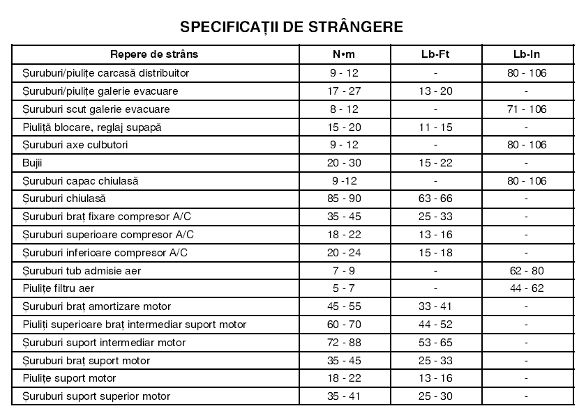

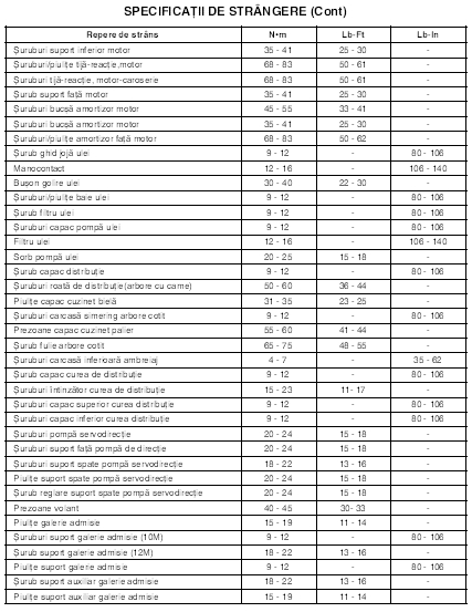

Citro1 Posted November 10, 2013 Share Posted November 10, 2013 (edited) Salutare! Am un Tico cumparat prin 2000 pe care l-am folosit ca masina de "urgenta". Cum cineva din familie avea nevoie de o masina ticozaurul era imprumutat. Asa ca saracul a facut vreo 300.000 km condus de diferite persoane in general femei. Cum nu am vrut sa il duc la fier vechi m-am apucat sa il repar. Necesita lucrari de tinichegerie care au fost rezolvate (am aparat de sudura in puncte si am facut singur operatiunea asta) iar acum am hotarat sa il segmentez. Consuma ulei in nestire si scotea un fum ingrozitor pana se incalzea. Am demontat si spre surpriza mea nu avea uzuri pe camasi si cuzineti semnificative asa ca am schimbat cuzineti si segmenti (la nominal) si acum sunt in faza de strangere a motorului. Desi nu sunt mecanic nu sunt la primul motor facut de mine (chestie de pasiune). Problema care o am acum e destul de simpla. Am citit in fisele tehnice ale ticozaurului care sunt fortele aplicate pentru strangerea la cuzineti si la garnitura de chiulasa. Ei bine mie mi se pare ca in cartea tehnica este o greseala. Am rugamintea ca cineva cu experienta in motoarele de tico sa imi confirme de exemplu cuplul de strangere la chiulasa cel dat de manual 7kgf*m mi se pare prea mic. Si mai am o problema. Din manual reiese ca chiulasa se strange intro ordine data o singura data la acest cuplu. Chiar asa sa fie? In general strangerea chiulasei se face in etape la doua cupluri diferite sau la un cuplu si apoi la un numar de grade. Multumesc anticipat pentru ajutor. Sigur o sa mai am intrebari la montaj dat fiind ca in mod cert o sa imi dea cu virgula la cate furtune si furtunase sunt pe motorul asta intre carburator si rest. Edit. Fusionos daca imi dai un email iti trimit manualul ticozaurului in care gasesti ce te intereseaza... Edited November 10, 2013 by Citro1 Link to comment
tomis Posted November 10, 2013 Share Posted November 10, 2013 (edited) Pentru Matiz (acelas motor) (Daca 1 kg force metre = 9.80665 Nm, inseamna ca la Tico vine 69 Nm) Edited November 10, 2013 by tomis Link to comment
