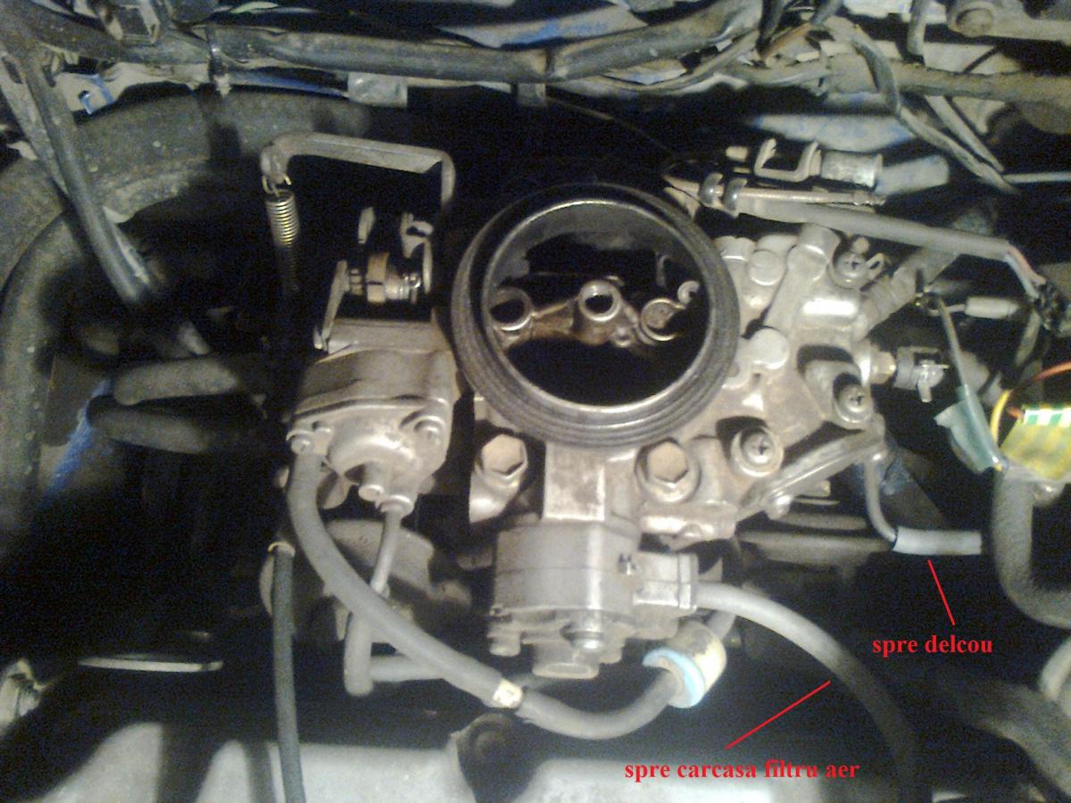

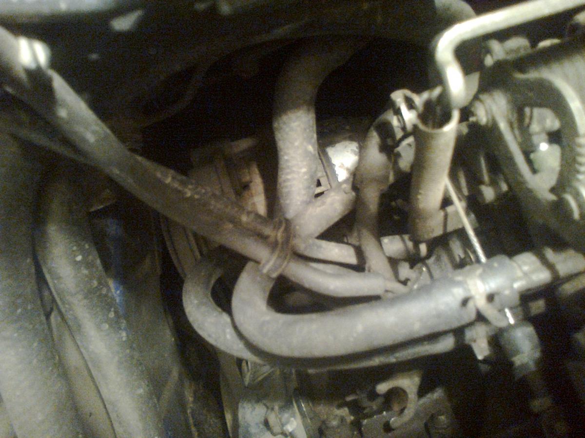

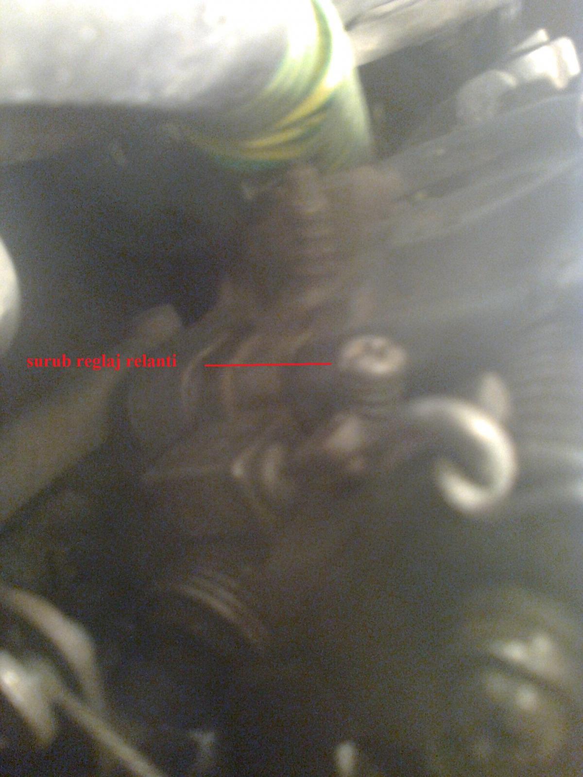

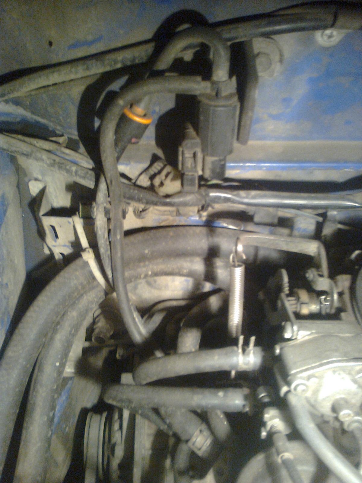

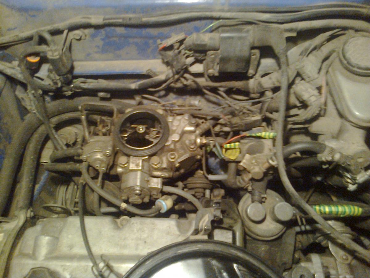

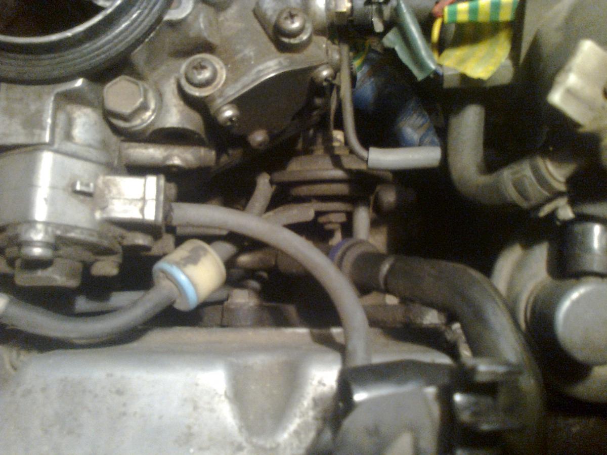

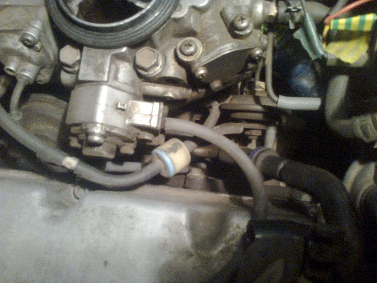

Stefan984 Posted March 16, 2014 Share Posted March 16, 2014 Salut. Am facut cateva poze cu carburatorul meu. Sper sa fie de folos. Link to comment
zeama Posted March 16, 2014 Share Posted March 16, 2014 (edited) @alex183 din poze clapeta de soc este pe deschis,daca motorul era cald cind ai facut poze este normal,daca era rece nu e bine. Supapa PCV ,aia mov cu negru,este astupata cu un surub.Normal era un racord cu 3 capete care intra in capac supape,carcasa filtru de aer,PCV Iti lipseste furtunul de avans vacumatric,normal ar trebui sa fie intre carburator si delcou.Este destul de important,daca nu il ai consuma mult si nu are forta motorul.Daca s-a umblat si la avans trebuie reglat cu o lampa stroboscopica. Edited March 16, 2014 by zeama Link to comment
alex183 Posted March 16, 2014 Share Posted March 16, 2014 (edited) @alex183 din poze clapeta de soc este pe deschis,daca motorul era cald cind ai facut poze este normal,daca era rece nu e bine. Supapa PCV ,aia mov cu negru,este astupata cu un surub.Normal era un racord cu 3 capete care intra in capac supape,carcasa filtru de aer,PCV Iti lipseste furtunul de avans vacumatric,normal ar trebui sa fie intre carburator si delcou.Este destul de important,daca nu il ai consuma mult si nu are forta motorul.Daca s-a umblat si la avans trebuie reglat cu o lampa stroboscopica. idea ca a fost ciobanita rau si umblat peste tot oricum multumesc tuturor momentan mam apucat sa ii dau motorul jos ca imi papa ulei si pierde rau peste tot. Motorul era rece . Ps: daca nu am termostatul pe ea nu e normal sa aibe consumul mare ? nu imi sprituieste cand o accelerez la rece.cand e rece o pornesc cu seringa pana se incalzeste putin si dupaia imi porneste normal. Multumesc. din cate am observant din poze sunt puse aiurea niste furtune la mine vas ruga cu mai multe pareri Edited March 16, 2014 by alex183 Link to comment

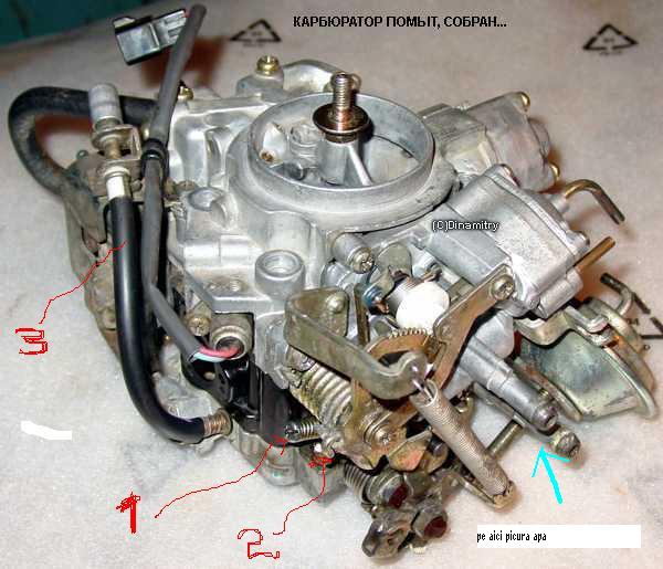

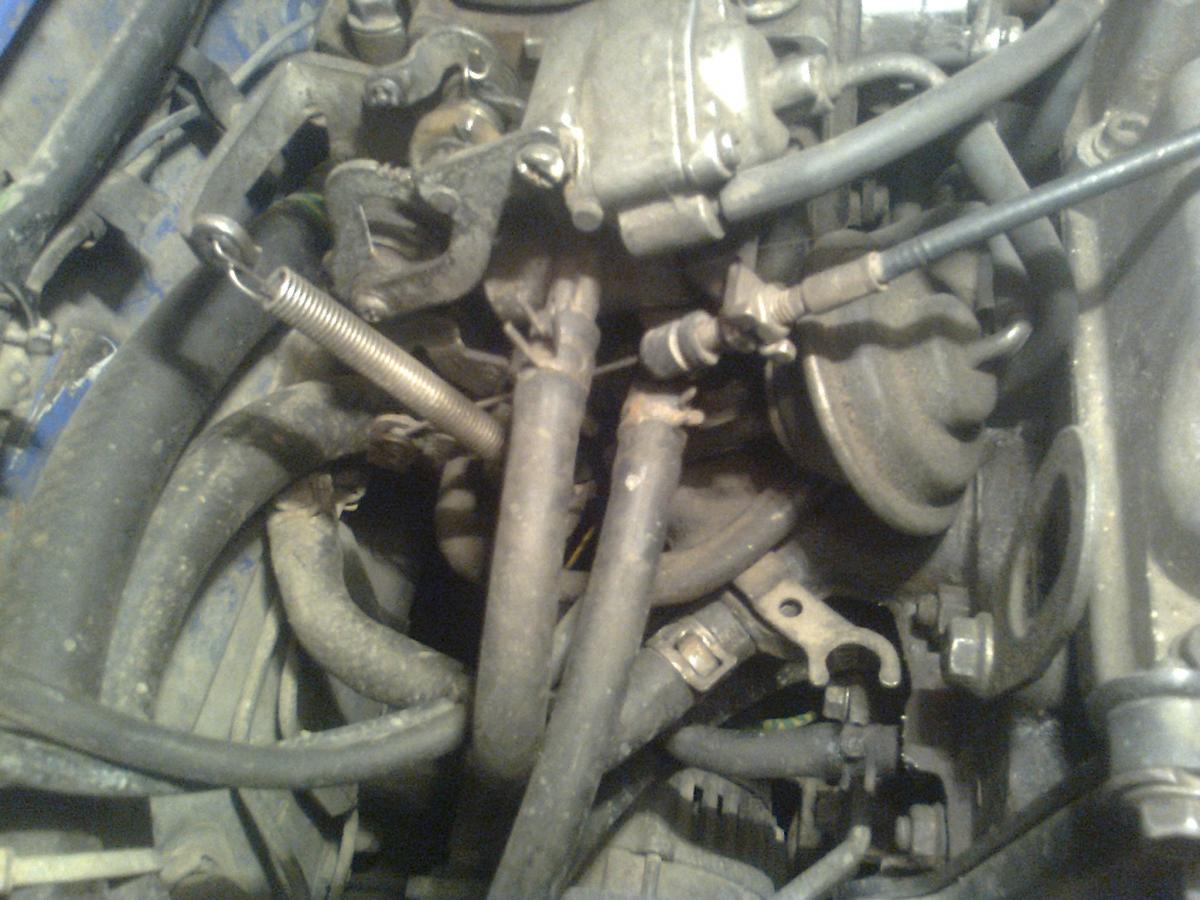

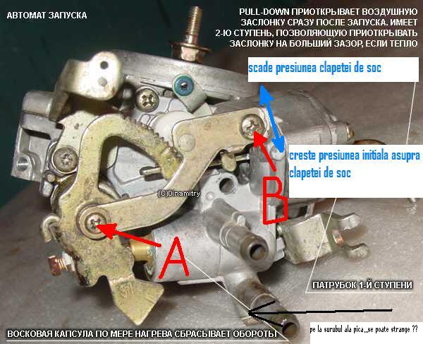

slim_daddy40 Posted May 8, 2014 Share Posted May 8, 2014 (edited) astazi am vazut ca picura apa(antigel) pe la un furtunas ce vine conectat la carburator...cum pot remedia problema...este acolo un surbub..sa incerc sal strang? VEZI POZELE CU SAGETILE Edited May 8, 2014 by slim_daddy40 Link to comment
narcis Posted May 8, 2014 Share Posted May 8, 2014 Salut Si la mine erau umede intr-o vreme. Le-am eliberat din coliere ( aveau din acelea rapide, fara surub ), l-am scos cu grija pe cel de jos avand pregatita o sticla in care sa recuperez antigelul. Am curatat apoi bine partea metalica care avea anumite depuneri. Le-am reconectat pozitionand colierele o idee mai spre exterior. Varianta mai rapida: Repozitionezi pur si simplu colierele si le strangi cu atentie. Link to comment
mikai24 Posted May 8, 2014 Share Posted May 8, 2014 aceeasi problema o am si eu de 5 ani, si nu mi-a trecut prin cap sa umblu la ele, o sa incerc si eu am pierderi exact pe acolo Link to comment
slim_daddy40 Posted May 8, 2014 Share Posted May 8, 2014 eu am rezolvat prin strangerea a 3 spire la surubul din poza 2 pe acolo imi curgea nu pe langa colier!! Link to comment
narcis Posted May 9, 2014 Share Posted May 9, 2014 Ahaa! Acum l-am vazut. La mine nu plange pe acolo, dar e bine de stiut. 3 spireee?? adica 3 ture? asa de slabit era? Link to comment
slim_daddy40 Posted May 9, 2014 Share Posted May 9, 2014 (edited) nu, am exagerat...dar se pare ca tot curge...putin dar curge..totusi nu inteleg rolul acelui surub care vine la furtul de antigel ce intra in carburator...deci nu curge pe la colierul furtunului curge pe la surubul pozitionat sub furtun chiar la intrarea in carburator. ma gandesc sal scot si sai pun o garnitura ceva acolo...dar nu stiu ce rol are surubul si mie sa nu fac o nefacuta Edited May 9, 2014 by slim_daddy40 Link to comment
