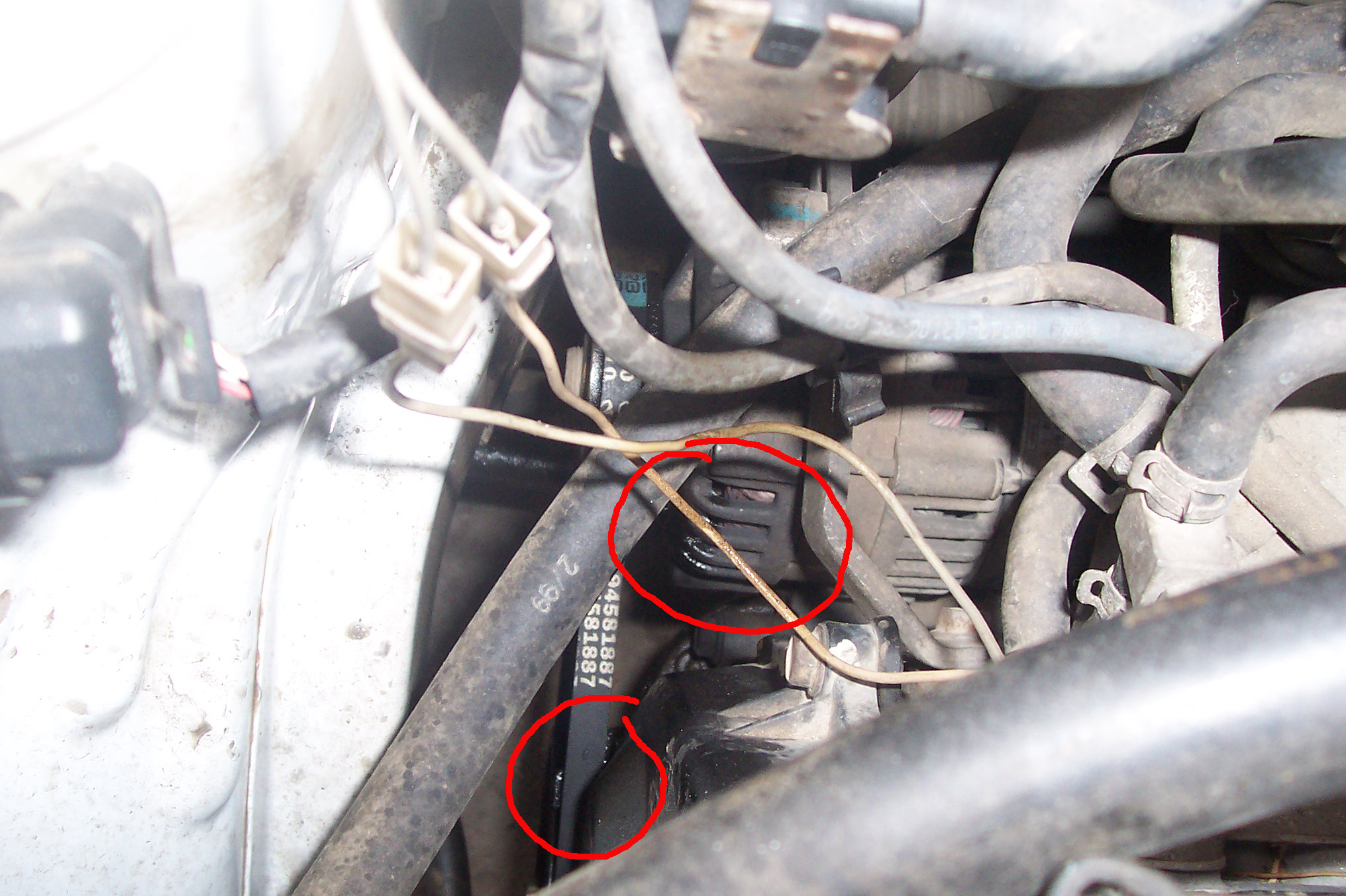

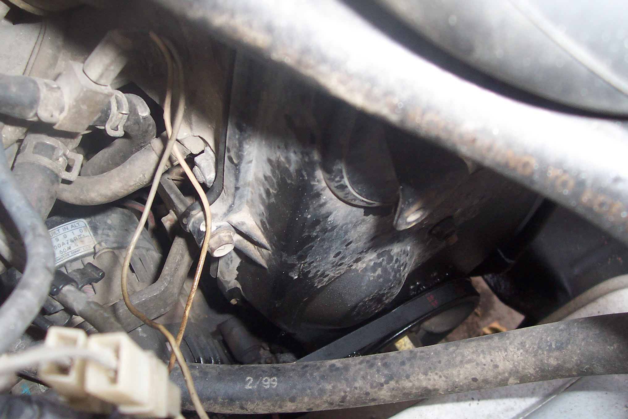

Senna Posted December 9, 2006 Share Posted December 9, 2006 De cateva zile am observat ca picura ulei pe alternator, si, dupa incetinire, masina nu mai accelereaza bine, chiar se si opreste motorul, mai ales dupa curbe.Asta ar fi problema mea, daca puteti sa imi dati vreo idee, va rog sa ma ajutati. Am cerut poze si concluzia mea este ca motorul Ecaterinei pierde ulei pe la simeringul vibrolchenului, apoi uleiul este improscat de fulia principala. Voi ce parere aveti? Link to comment

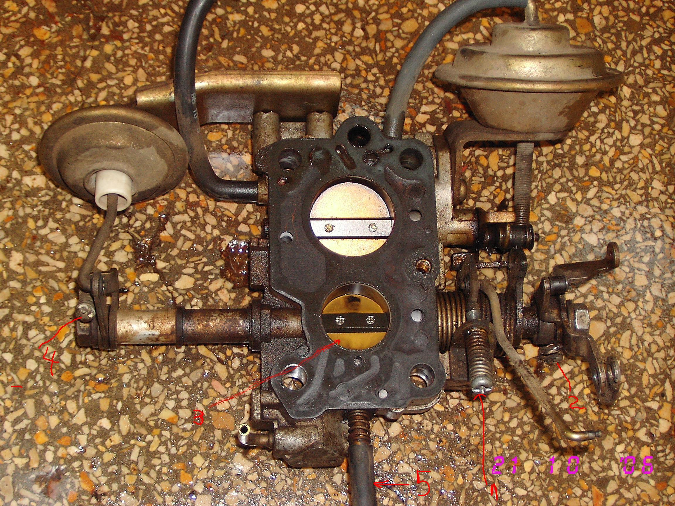

bobu Posted December 11, 2006 Share Posted December 11, 2006 (edited) Ideea e ca daca accelerez usor pana la podea se accelereaza bine, iar daca accelerez brusc pana la podea da in nas. Fara sa desfac carburatorul nu pot rezolva problema? In plus trebuie sa fac ITP-ul pana pe 17 luna asta... Edited December 11, 2006 by bobu Link to comment
gelumitu Posted December 11, 2006 Share Posted December 11, 2006 (edited) @bobu, sper sa-Ăži fie de ajutor sa-i dai mai mult aer, insa problema e de la minzerie cum am mai spus. Ăn poza ai asa: 1. surub reglaj aer ( relanti la cald) iti deschide clapeta de aer nr. 3 cand motorul se incalzeste la 82 grade. 2. face acelasi lucru ca si surubul 1 cu singura diferenta ca deschide clapeta nr. 3 permanent si cu motorul cald si cu el rece. E bun doar pentru o pornire mai usoarĂŁ pe timp rece, vara o mai inchizi un pic, pt o turatie mai scazutĂŁ 3. clapeta difuzorului principal de aer ( camera 1), alimenteaza motorul pânĂŁ la 90 km / ora. 4. surub de reglaj al vacuumului ce actioneaza pompa de spriĂž, infiletarea lui face ca pornirea sa fie mai turatĂŁ si viceversa cu desfiletarea. 5. surubul de CO, ala de-i dai mai multa benzinĂŁ dar si un consum mai ridicat, e ĂŁla pe furtun. Sper ca m-ai inteles, vezi ce-i faci, insa eu merg pe ceea ce am scris mai sus, carburatorul de tico nu e ceea ce pare la prima vedere ( complicat rĂŁu), iar in interior, singurele probleme ce pot apare mai deosebite sunt: - infundarea jigloarelor - acea bila sa nu mai calce bine pe scaunul pompei de spriĂž - cele legate de cuiul poantou care se pare ca are capul din cauciuc, si desigur cele legate de plutitor. - cele legate de pompele de vacuum, si cam atat gasesc eu acum. succes >- Edited December 11, 2006 by gelumitu Link to comment
gelumitu Posted December 12, 2006 Share Posted December 12, 2006 bobu, e suficient sa-l desfaci atat, poti sa nu dai jigloarele afarĂŁ, dar trebuie sa le sufli cu aer macar la 7 bari, sa sara tot de acolo, apoi mai bagi putin spray pt curatat carburatorul in ele si le mai sufli un pic. Atentie la bila, contragreutate si garnituri. Asta daca ĂŽ-l desfaci. Link to comment
Pedala Posted December 12, 2006 Share Posted December 12, 2006 Cateva precizari: 3. Clapeta primei camere functioneaza tot timpul, iar deschiderea celei de-a doua clapete nu este dictata de viteza, ci de depresiunea creata de turarea motorului 4. Pompa de vacum se declanseaza atat la pornirea motorului (pentru foarte scurta durata), cat si atunci cand motorul are tendinta de a se opri, dar si la pornirea instalatiei de aer conditionat, cand trebuie sa mentina motorul turat la 1100rpm la relanti Link to comment

gelumitu Posted December 12, 2006 Share Posted December 12, 2006 (edited) @bobu, acea presiune de cel putin 7 bari o poti obtine numai de la compresor sau de la vre-o masinĂŁ mare ( camion), dacĂŁ ai vre-un vecin cu asa ceva. @ Pedala, daca tot faci precizari, macar fĂŁ-le complet si spune si cĂŁ deschiderea clapetei treptei a 2-a este limitatĂŁ fizic de un sistem mecanic, ea fiind eliberatĂŁ abia cand pedala acceleratiei este calcatĂŁ destul de mult ( in principiu masina dezvoltĂŁ cel putin 90 Km/ h). Deschiderea efectivĂŁ a clapetei este ĂŽntradevĂŁr comandatĂŁ de vacuumul din cilindrii motorului, insa ea nu poate fi actionatĂŁ de vacuum decat dupĂŁ calcarea la fund a acceleratiei si deci a cresterii exponentiale a vitezei, sau mai corect zis, a turatiei motorului, daca acesta nu este in sarcinĂŁ. Referitor la pompa de sprit, sunt deacord cu tine( daca stie omul, stie), insa pt bobu e mai important un raspuns la problema lui decat o precizare la raspunsul meu. "> Edited December 12, 2006 by gelumitu Link to comment
