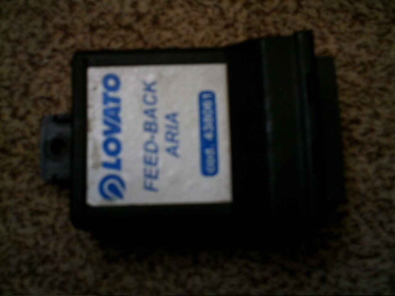

coliscip Posted October 18, 2008 Share Posted October 18, 2008 Buna ziua! Am un tico cu catalizator, insa unele fire de la calculatorul catalizatorului sunt desprinse de la locul lor.Imi poate spune cineva unde duc firele de la conectorul calculatorului?Voi atasa si fotografii cu calculatorul masinii, chiar daca sunt convins ca este identic la toate tico-urile cu catalizator. Pe el scrie LOVATO FEED-BACK ARIA cod. 438061 Multumesc anticipat! Link to comment

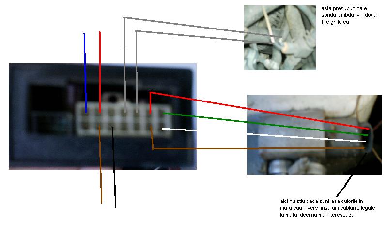

Kinetix Posted October 18, 2008 Share Posted October 18, 2008 Salutare. Pai ai cam asa: - un fir la plus (+) - un fir la minus (masa, -) - patru fire la sonda lambda (doua albe, unul gri si unul negru) - patru fire la electrovalva de ralanti (I.A.C= Idle Air Control, chestia aia neagra ca un motoras care sta prinsa in fata amortizorului din dreapta) - doua fire albe la senzorul de temperatura de pe circuitul de incalzire a termoelementului socului automat (de obicei aceste doua fire sunt anulate...) Mult succes! Link to comment
coliscip Posted October 18, 2008 Share Posted October 18, 2008 mi-am notat azi la masina firele care le am legate si am desenat schema din fisierul atasat. firele care le-am lasat in aer nu stiu ce e cu ele, presupun ca rosul e plusul, nu am masurat cu aparatul. Link to comment
Kinetix Posted October 20, 2008 Share Posted October 20, 2008 Chestia aia din dreapta sus nu e sonda lambda, ci senzorul de temperatura de pe circuitul de incalzire al termoelementului socului automat. Restul firelor nu sunt sigur cum vin, pentru ca nici eu nu am masurat. Sonda lambda seamana cu o bujie infipta in galeria de evacuare, cam in dreptul barei parasoc, iar din ea ies 4 fire. Link to comment
