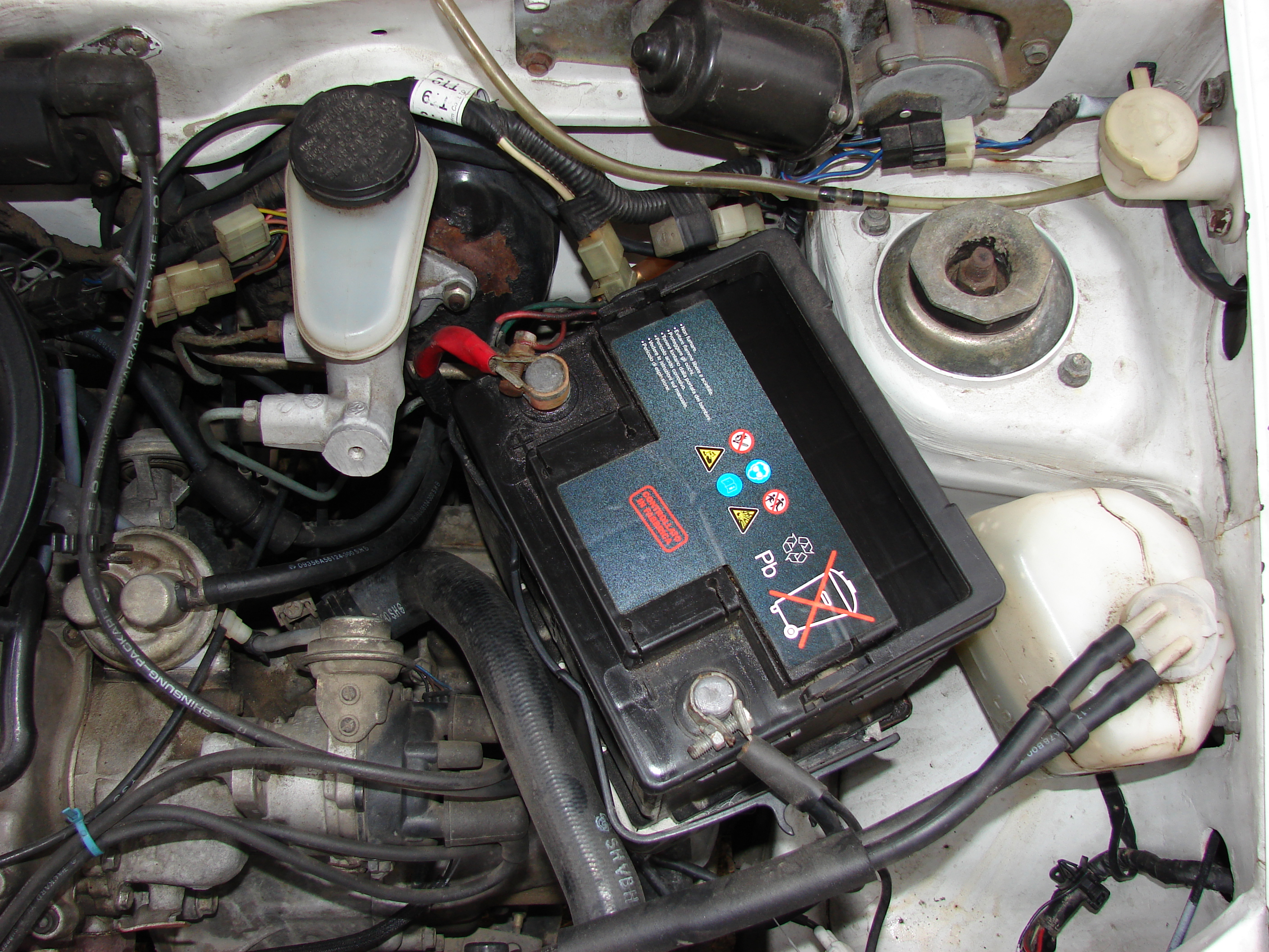

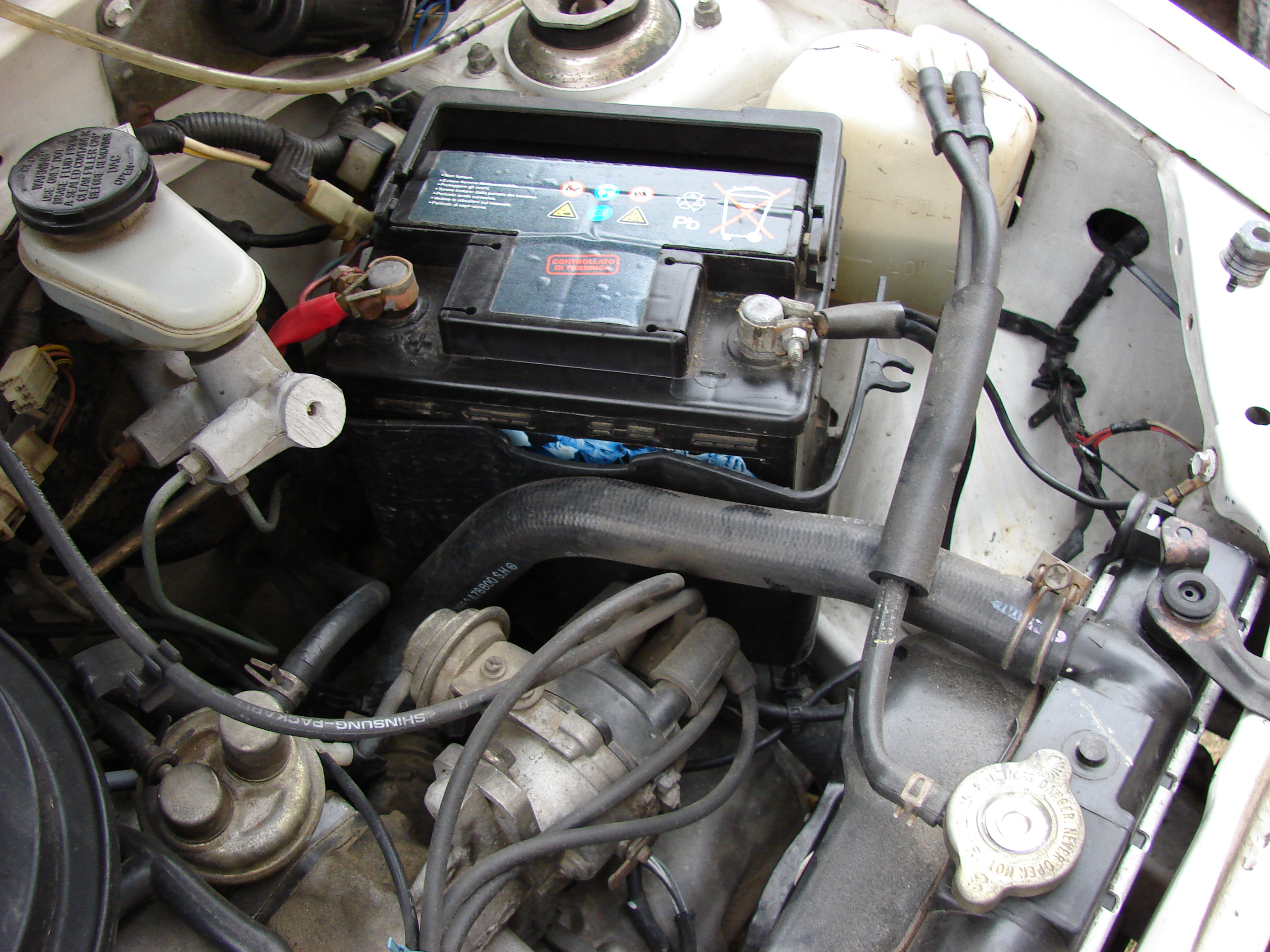

Den Posted January 2, 2009 Share Posted January 2, 2009 Din pacate bateria e de 45A..prima oara cand ma uit in detaliu Scuzati aspectul motorului..dar nu prea deschid capota ).Hmm..cu ocazia asta am constatat si ca pompa de benzina are ceva..plus ca e cam curat pe acolo.. Bateria acolo a stat si nu s-a miscat de acolo..si gropi am luat destule..cam prea multe din pacate. Am observat si eu acele baterii varta/bosch + ca eticheta era complet aiurea trantita pe ele..fara prea multe informatii.Batea de la distanta a chinazarie.Vanzatorul explica ca sunt pt. atv-uri. Link to comment
