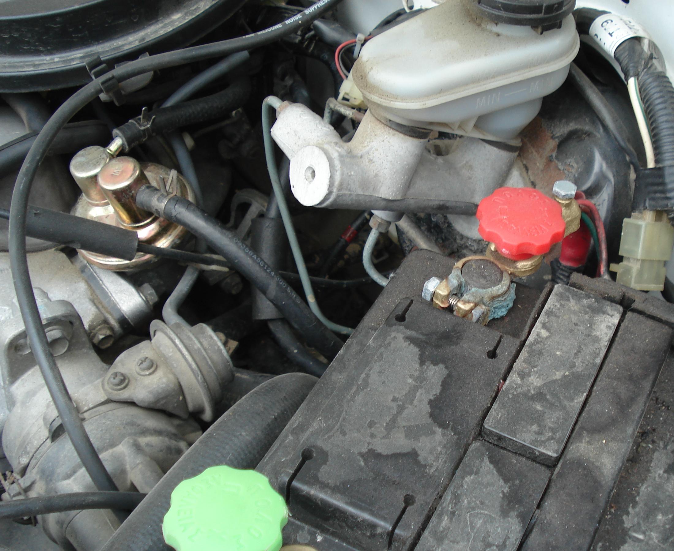

Den Posted May 26, 2009 Share Posted May 26, 2009 Dupa cate se observa din poza de mai jos..imi curge bateria.Problema o am cam de o luna de zile..dar doar de curand am observat defectul.Din cauza asta am fost nevoit sa schimb bornele.Cele din imagine au cam o saptamana.Bateria functioneaza perfect..porneste masina la sfert.Acum nu stiu..asa se manifesta o baterie care trebuie schimbata sau am o problema la sistemul de incarcare a masinii?.Am desfacut capacelele de la baterie si nivelul la electrolit pare normal..cu toate acestea prezinta simptome de fierbere dupa cate am inteles de la altii. Link to comment
ToPser Posted May 26, 2009 Share Posted May 26, 2009 Daca fierb toti elementii asta inseamna supraincarcare ! Pune mana si fa niste masuratori ! Link to comment
Den Posted May 26, 2009 Share Posted May 26, 2009 Ok..am dat o fuga pana la masina: -12.60v motorul oprit. -13.88v ~ 13.90v la relanti constant. -13.30v la relanti cu consumatorii porniti. Bateria are sub un an vechime de 46A ..dar am avut vreo 6 pene totale din cele care imi amintesc eu. Link to comment
cris06 Posted May 26, 2009 Share Posted May 26, 2009 Fuguta cu ea la garantie, impreuna cu masina, ca sa-ti masoare si ei tensiunea de incarcare si sa se convinga de marfa lor de cacao! Link to comment
Den Posted May 30, 2009 Share Posted May 30, 2009 Mda..dupa ce am verificat tensiunile mi-am dat seama ca trebuie schimbata bateria.Problema intre timp s-a agravat..acum daca aprind farurile scade relantiu atat de brusc de intra in rezonanta toata masina.DIn pacate am pierdut actele de achizitie a bateriei..urmeaza sa-mi iau astazi alta.Alta dandana..nu mai gasesc baterie cu plusul in stanga si se pare ca si cablu de plus e cam scurt. Link to comment
