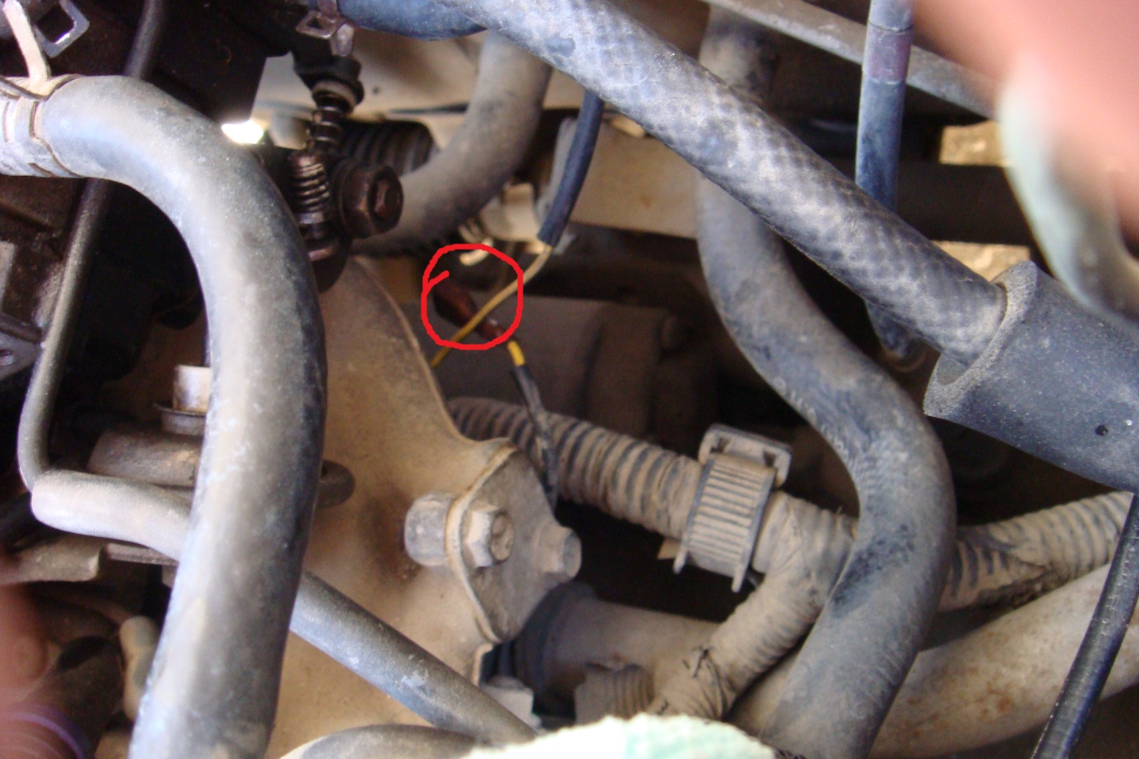

vasiledintomis Posted June 20, 2009 Share Posted June 20, 2009 (edited) Am descoperit un fir care nu e atasat nicaieri..desi in zona mai e un conector pentru papuc. Stie cineva daca trebuie conectat sau nu? Sub galeria de admisie e zona cu pricina. Edited June 20, 2009 by vasiledintomis Link to comment
Den Posted June 20, 2009 Share Posted June 20, 2009 Pai dupa culoare imi pare a fi de la senzorul de temperatura de pe galeria de admisie.In cazul in care ai aer conditionat banuiesc ca se conecteaza amandoi senzorii(sunt doi pe galeria de admisie). Link to comment
