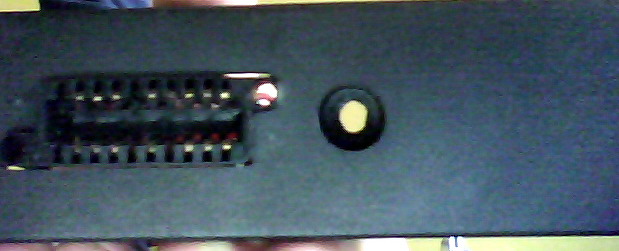

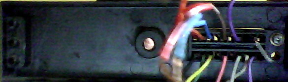

Klauzzy77 Posted November 28, 2009 Share Posted November 28, 2009 (edited) Salut, Am un Tico si vreau sa ii instalez un cd player. In spatele vechiului casetofon era montata o piesa din plastic cu o mufa (am atasat fotografii) care venea apoi conectata la o mufa corespondenta din masina. Problema este ca eu nu stiu cum vin legate firele (care sunt pentru alimentare, masa, boxe etc.) Are cineva o schema a acestei mufe (banuiesc ca e standard pe masina) sau o explicatie? Va multumesc anticipat. Edited November 28, 2009 by Klauzzy77 Link to comment
Dr.L Posted November 28, 2009 Share Posted November 28, 2009 Aia nu e mufa standard Cine a pus vechiul casetofon a facut modificarea Trebuie sa aflii care sunt firele,cu ajutorul unui beculet si a culorii firelor Pt alimentare ai cam 4 fire: masa,+permanent,+accesorii si + lumina(care e dat la masa cand pozitiile sunt stinse) Pt boxe,ai cate 2 perechi de fire. Dupa ce le gasesti pe primele 4,vezi cu o baterie(d-aia mica,nu auto!) care difuzoare pacane Link to comment
