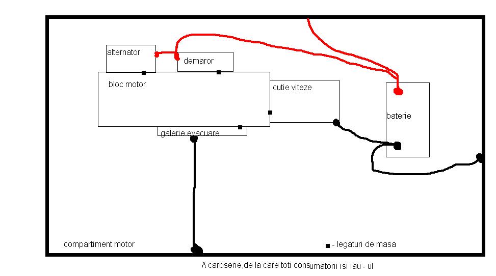

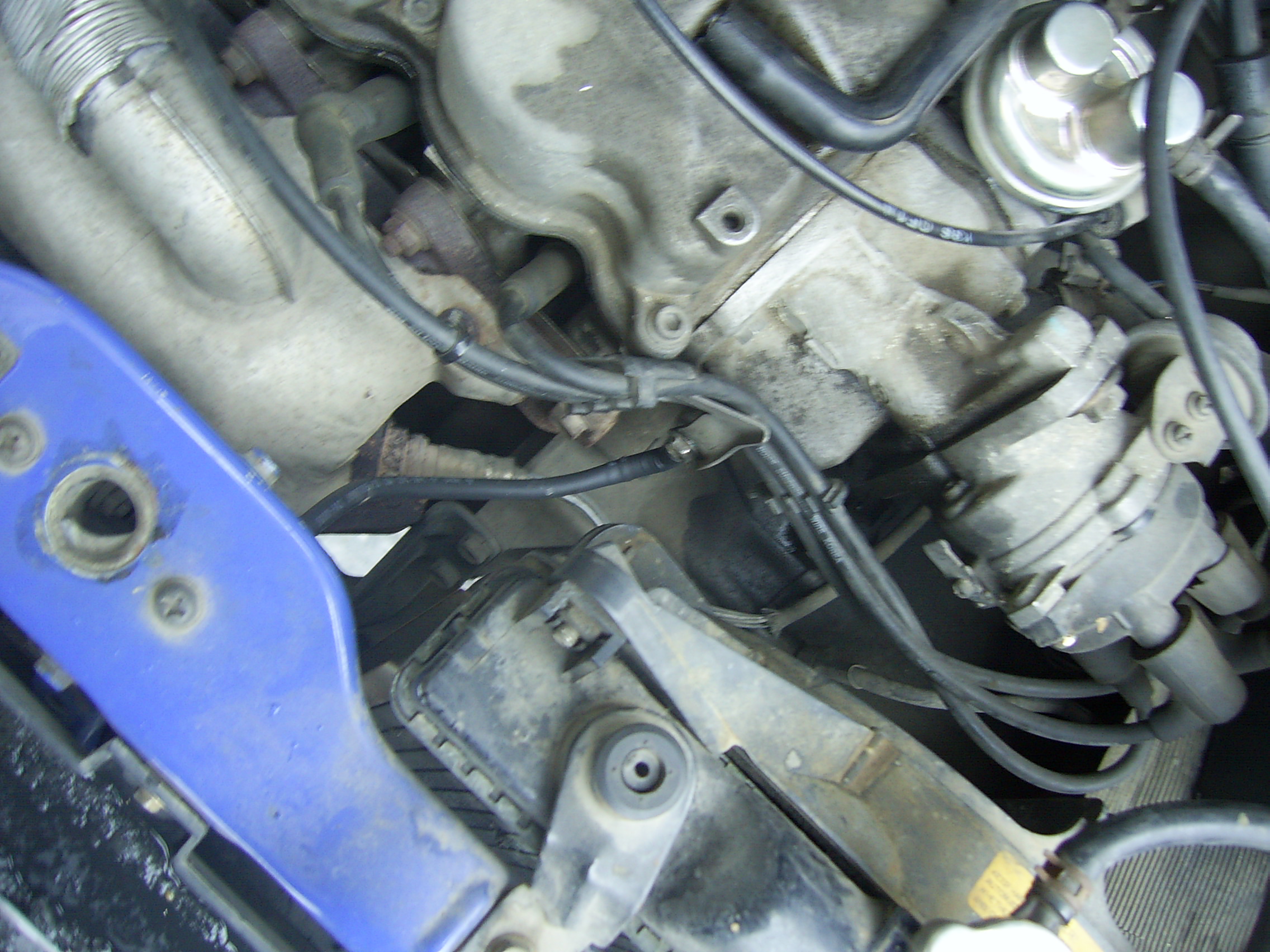

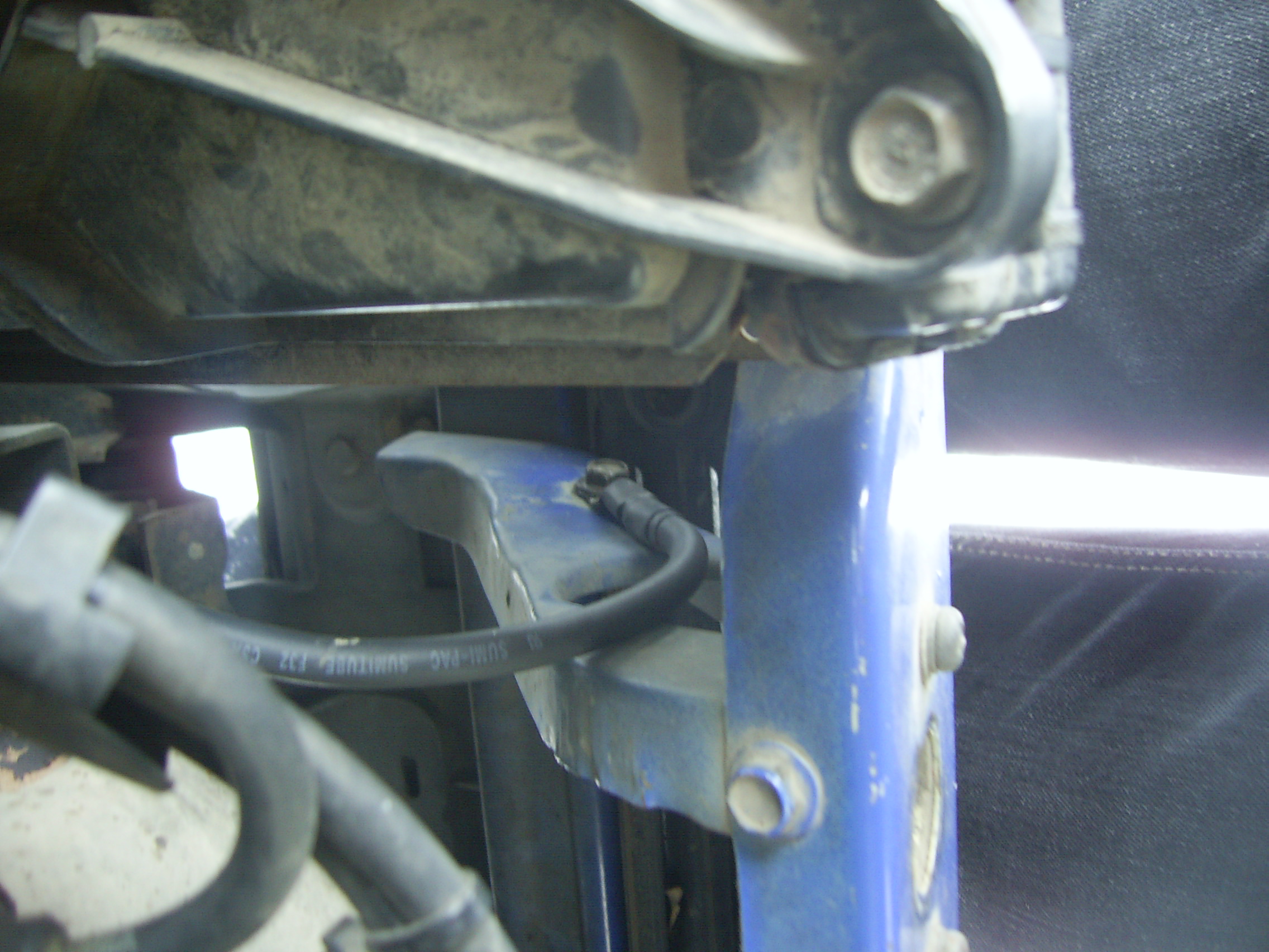

Dr.L Posted December 15, 2009 Share Posted December 15, 2009 De curand am descoperit o problema destul de nasoala,si anume la circuitul de masa Blocul motor,care e bine conectat la alternator,demaror si baterie este totusi izolat de restul sasiului,asa ca se folosesc 2 cabluri pt a stabili aceasta legatura elecrica,unul e de 4mm^2 si vine de la baterie la contraaripa din stanga,celalat e mai gros si vine de la galeria de evacuare la ceva traversa de sub bara. Cel din urma s-a rupt,asa ca toti consumatorii masinii(in afara de demaror) erau alimentai printr-un fir de 4mm^2 (pierderi de >0,4v cu 200w sarcina) Firul care venea de la galerie s-a rupt in partea cu aceasta,fiind supus la caldura si vibratii Am inlocuit firul cu unul de 10mm^2 care l-am legat de o gaura din delco(singurul punct disponibil!) si pierderile s-au ameliorat mult! 0,05v cu 200w sarcina Link to comment

Dr.L Posted December 23, 2009 Share Posted December 23, 2009 (edited) Relantiul e ciudat,are puncte in care vibreaza mai tare sau mai putin...cateodata e ok cu proiectoare+faruri+aeroterma,cateodata nu chiar... Relantiul doar cu faruri aprinse e ok,dar si cu caldura la maxim,iarasi depinde.. De cand am refacut legatura,indicatoprul de baterie din bricheta arata mult mai bine (+>1v cu multi consumatori porniti) Am pus si poze cu noul fir Edited December 23, 2009 by Dr.L Link to comment

Dr.L Posted December 24, 2009 Share Posted December 24, 2009 Pai la mine blocul motor nu prea face contact cu caroseria,deci firul ala are o foarte mare importanta! Si blocul de lumini e legat la caroserie,nu la blocul motor Am mai spus,fara firul ala masuram intre borna de - a bateriei si caroserie cam 0,3-0,4v,acum 0,05v... Link to comment
ToPser Posted December 24, 2009 Share Posted December 24, 2009 Blocul de lumini isi ia minusul de undeva din spatele volanului,daca vrei sa faci ceva du un un minus din baterie la blocul de lumini ,cat priveste motorul acesta este legat la baterie cu un minus la carcasa cutiei de viteze ,deci nu cred ca ar trebui sa fie probleme ,cat priveste incarcarea ti-ai pus intrebarea cum da alternatorul minusul la carcasa /bloc motor ? Link to comment

Dr.L Posted December 24, 2009 Share Posted December 24, 2009 @heliokles -vezi ca e un tutorial pe forum "> @topser -Blocul motor cu toate acarerurile lui(CV,demaror,alternator) si cu bateria au o buna legatura de masa intre ele. Dar caroseria se leaga la blocul motor prin 2 fire,cel de la baterie la contraaripa(?),cu sectiune de 4mm^2 si cel de la galeria de evacuare la partea metalica dinaintea barii fata. Prin suruburi si alte chestii,contactul este mult mai prost! Si cum blocul de lumini e legat la masa la caroserie,nu la blocul motor...daca firele alea nu-s in regula sunt pierderi mari! Ca sa nu mai adaug dezaburirea,aeroterma si restul Caroseria se pare ca e un conductor ok,nu este necesar un fir de - de la baterie la blocul de lumini! Eu am alt circuit de lumini,cu relee,fire groase si alte nebunii (vezi topicul "relee pe tico",ultima pagina) Am pus o schema cu ce e sub capota Link to comment
ToPser Posted December 24, 2009 Share Posted December 24, 2009 Relee pe faruri(si alte nebunii ) am si eu (asta este meseria ),nu le-am pus aici ,cat priveste legaturile la masa (caroserie ) sunt o multime prin masina /caroserie iar cea ce la galerie la traversa de deasupra radiatorului nu prea are importanta dupa prerea mea ,daca zici tu ca ai un minus mai bun prin caroserie decat prin fir direct asta e parerea ta ,dar sa stii ca firul ala din fata chiar nu are nici o legatura cu dezaburirea aeroterma etc, din fata si pana in spatele masinii mai sun o gramada de leg. la masa ,mai studiaza schema ! In schema ta mai lipseste un minus de la borna bateriei la caroserie pe aripa stanga in apropierea bateriei (poate tie iti lipseste )! Link to comment

Dr.L Posted December 24, 2009 Share Posted December 24, 2009 Eu ma retrag Fiecare face ce vrea,eu chiar am spus ce aveam de spus(chiar de mai multe ori) Daca treci prin bucuresti,sa ma anunti sa discutam live,ar fi mult mai practic Inclusiv firul de care zici apare pe schema mea! ala de la baterie care se duce spre dreapta...,ca doar masina e vazuta din fata @Den -pai cu cat ai mai multi consumatori porniti,cu atat scade turatia la relanti Si in functie de turatie,vibreaza mai mult sau mai putin deranjant (al meu are mai multe puncte de rezonanta) Link to comment
