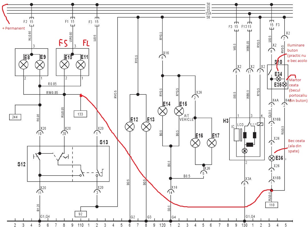

b52jgp Posted November 9, 2010 Share Posted November 9, 2010 Pai hai sa iti spun cum e ca m am gandit de mi au iesit peri albi, deci E36 este becul din spate de ceata, E34 este becul martor din buton iar E35 este becul de iluminare a butonului, in concluzie acolo se intampla doiua fenomene, pe bara 30 ai +12V pe 58 ai masa care alimenteaza toate cele 3 becuri dar doar cu pozitia aprinsa cand butonul este apasat, la apasarea butonului ar trebui sa alimenteze cele 2 becuri (E34 si E36) care sunt practic inseriate. Dar problema este cum mi se aprinde mie becul de iluminare daca butonul nu e apasat??? Pentru ca nu are +12V decat daca pe acel 110 nu este un potential mai mare decat pe bara 58... Asta este problema intortocheata... Link to comment
Dr.L Posted November 9, 2010 Share Posted November 9, 2010 Nu ti-am mai spus odata sa citesti ce am scris pe paginile astea despre bec? Parca scriu degeaba,ca si altii sa piarda ca mine multe ore aiurea incercand sa inteleaga instalatia/sa faca becul sa se aprinda. http://www.gmclub.ro/forum/index.php?/topic/13652-probleme-electrice-tico/page__view__findpost__p__499017 Si ca sa nu mai fie nelamuriri,testeaza fiecare fir in parte! Adica o data iei un bec,un fir il pui la plusul de la dulie (te las pe tine sa vezi ce culoare are firul din schema) iar celalat fir la masa,undeva pe carcasa. Si a 2-a oara,un fir de la bec il pui la -ul duliei iar celalat la +ul bateriei. Dar toate astea le aflai din acel post Link to comment
b52jgp Posted November 9, 2010 Share Posted November 9, 2010 (edited) Da ok chestiile astea le am verificat deja (ma repet cu pozitia/faza scurta oprita pe un fir de la bec am +12V iar daca pun celalalt fir la masa becul se aprinde), problema mea era alta - atunci cand aprind faza scurta tensiunea scade la 8V si iar cu becul pus scade aproape de 0V (adica cu sarcina), daca era problema de fire sau legaturi nu trebuia sa se aprinda nici cu pozitia oprita, am inteles problema cu firele "coapte" contacte imperfecte etc. In plus de unde am acel +12V daca si butonul din bord pentru ceata si faza scurta este oprita?? Asta era intrebarea corecta de pus si la care eu nu gasesc raspuns... Practic la mine este invers cand trebuie sa fie nu este iar cand nu trebuie este Edited November 9, 2010 by b52jgp Link to comment

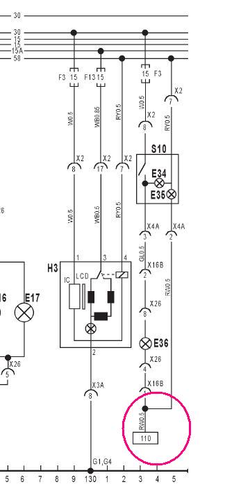

Dr.L Posted November 9, 2010 Share Posted November 9, 2010 Farurile au + permanent. -ul farurilor e comun cu -ul becului de ceata,care trec prin intrerupator la masa. Daca intrerupatorul e deschis,ai + pe linia aia (trece prin filamentele becurilor de faza). Eu tot as incerca sa testez si linia de - separat... Si scoate butonul din bord si inspecteaza firele,la mine erau pe alocuri topite Adaug si schema completa a instalatiei de ceata: Link to comment
b52jgp Posted November 9, 2010 Share Posted November 9, 2010 (edited) Da, ai perfecta dreptate cu plusul prin becuri si conform schemei pe firul desenat de tine ar trebui sa am minus atunci cand faza scurta este pornita, dar la mine se pare ca cineva s a jucat pe acolo pentru ca in cazul descris de tine daca acel fir este pus la masa cu butonul de la ceata oprit (deschis) ar trebui sa mi se aprinda faza scurta iar cu butonul de ceata pe pornit ar trebui sa se aprinda si faza scurta si becul de ceata si martorul din bord. Chestia e ca martorul din bord se aprinde deci la mine probabil problema este pe firul scurt intre bec si firul desenat de tine - am sa incerc sa fac o improvitatie, sa leg un fir de la soclul becului la pinul din blocul de lumini sa vad ce se intampla Edited November 9, 2010 by b52jgp Link to comment
