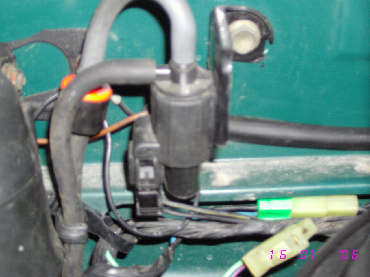

Sv3bb3 Posted December 14, 2010 Share Posted December 14, 2010 Salutare. Am si eu o problema legata de sistemul electric. este vorba despre electrovalva din imagine. Am pornit motorul am pornit AC si ventilatorul pe poz 3. Teoretic turatia motorului ar fi trebuit sa creasca. Am scos firele de la electrovalva si pe acele fire nu ajunge nici un volt. Imi poate spune cineva cu tico cu AC ce curent trebuie sa ajunga la acea electrovalva cand pornesti AC si ventilatorul pe poz 3. Mai am o intrebare stie cineva de unde vin firele . Am observat ca vin din instalatia principala. Am studiat manualul dar nu imi dau seama care e pe schema electrica . Va multumesc Link to comment

Sv3bb3 Posted December 15, 2010 Share Posted December 15, 2010 Salut am si eu o mare rugaminte la tine ... Poti masura ce curent iti ajunge la electrovalva aia de care am vorbit putin mai sus . Acea electrovalva din poza. Vezi ca o poti masura numai cu mototrul pornit cred mersi. Am masurat firele care imi ies din mufa de la regulatorul de tensiune...pe unul imi iasa curent am masurat cu un bec si pe celalat nu...intrebarea mea acum este urmatoare:pe care dintre fire il pun la firul care duce la becul din bord si pe care la cel cu care am tras curent de 12V... Link to comment
