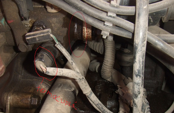

gelumitu Posted April 2, 2011 Share Posted April 2, 2011 @ Sv3bb3 Releul de fapt nu e nici un releu, e o termocupla, adicătelea e un termocontact, si e plasat in zona termostatului, asta daca stii cei ala. Link to comment
CatalinC Posted April 2, 2011 Share Posted April 2, 2011 ideea e ca se aude si un click undeva in bord si atunci porneste ELV ,alt click si se opreste. O fi releu nu o fi nu stiu nici io,da ceva clicaie Link to comment
gelumitu Posted April 14, 2011 Share Posted April 14, 2011 Daca gasesti acea termocuplă, scoți papucul din ea si faci scurt la papuc cu ceva metalic ai sa vezi că ventilatorul incepe sa funcționeze. O fi si un releu(de-l auzi tu) prin bord care face sa suplimenteze aportul de curent consumat de ventilator, dar nu cred, nu-mi amintesc sa fi vazut asa ceva pe schema electrică, e tico totusi, nu e avion. Asta e ceea ce trebuie cautat. Link to comment
Dr.L Posted April 15, 2011 Share Posted April 15, 2011 Trebuie sa aiba releu pt ELV,nu tine termocontactul ala un curent asa mare. Ca sa nu mai zic ca firele de la ELV sunt semificativ mai groase ca cele de la termocontact Link to comment
gelumitu Posted April 16, 2011 Share Posted April 16, 2011 Atunci e clar, e asa cum a zis topser, are si este plasat in zona farului stanga (pe partea soferului ). Eu l-am schimbat acum 4 ani geaba, insa nu-mi mai aminteam daca era de la ventilator sau de la climatizare. Link to comment
