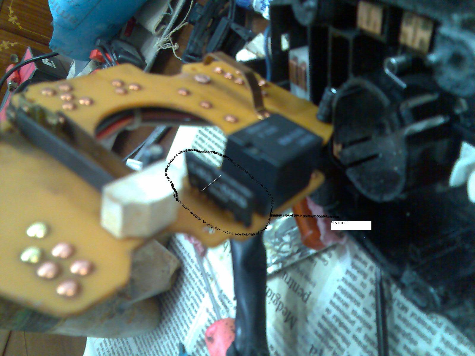

vasiledintomis Posted September 24, 2007 Share Posted September 24, 2007 Am rupt o piesa dintr-un bloc de semnalizare Tico. Are 7 picioruse ,la mijloc sub izolatie este o placuta de culoare alba iar pe spate sub izolatie se vad contururile a 7 piese mici ce seamana a rezistente SMD.Daca o lipesc oare mai functioneaza ?Ce rol are aceasta piesa si ce este? Codul ei este c8z-02s 9907. Ce ma sfatuiti sa fac? Mai jos este o poza cu piesa respectiva. Am rezolvat-o ...cica ar fi fost partea electronica a releului de semnalizare ..am lipit piesa si merge fara probleme. Se poate inchide ..ms. Link to comment
Bumb Posted October 24, 2007 Share Posted October 24, 2007 Salutare, si voila problema mea: am desfacut blocul de lumini la Ticozaur pt ca nu lucra lamela pt flash (pe care am facut-o sa lucreze) dar dupa ce am montat blocul la loc nu mai pot folosi avaria, adica: daca apas butonul nu ramane apasat ci revine in pozitia initiala si ca sa obtin avariile trebuie sa-l tin apasat cu mana. Imaginati-va in Bucuresti cand ai nevoie de avarii cu o mana sa faci manevre si cu una sa tii apasat butonul de avarii ... Dpdv electric avariile sunt ok si cand am desfacut blocul nu am sesizat sa sara vre-un arculet, ceva acolo (dar poate mi-a scapat) si nu-mi dau seama cum sta treaba cu mecanismul butonului. O exista vre-un spil, ceva oricum de natura mecanica ce mie imi scapa. Daca exista cineva care s-a jucat cu blocul de lumini de Tico si are mila de un novice, il rog sa-mi dea o solutie la a mea problema. Mii de multumiri anticipate! Link to comment
Tavi81 Posted October 24, 2007 Share Posted October 24, 2007 Blocul de lumini e separat de butonul de avarie. Verifica daca acel buton e fixat bine. Daca e fixat bine si tot nu merge trebuie sa-l schimbi. Link to comment
Bumb Posted October 24, 2007 Share Posted October 24, 2007 poate nu am fost eu destul de explicit cu ce am facut am desfacut 4 surubele ce fixeaza placuta pe care se afla toate lipiturile pt lumini, semnalizatoare si stergatorul de parbriz la butonul de avarie tot pe acolo se ajunge adica ansamblul electric de sub volan cu cele 2 manete (una pt lumini+semnalizatoare si una pt stergatoare) si cu butonul de avarii deasupra Link to comment
vasiledintomis Posted October 24, 2007 Share Posted October 24, 2007 (edited) La butonul de avarie este un arculet in forma de Z. Cel mai sigur el ti-a sarit pe undeva... Edited October 24, 2007 by vasiledintomis Link to comment
Pedala Posted October 25, 2007 Share Posted October 25, 2007 Arculetul este problema. Trebuie sa fii atent cand asamblezi la loc sa fie asezat bine. Am avut aceeasi problema numai ca eu am verificat daca functioneaza manetele si butonul de avarii imediat dupa asamblare. Era sarit de pe pozitie. Link to comment
