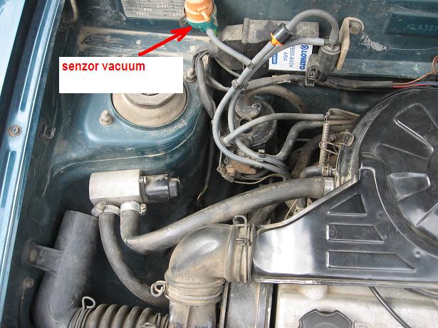

Kinetix Posted July 25, 2011 Share Posted July 25, 2011 (edited) Salutare. Stie cineva cum e legat in instalatie senzorul de vacuum de la Tico Euro2, situat langa modulul Lovato? La al meu nu apare nici o tensiune pe borna lui atunci cand pun contactul cheii si nu stiu cum sa verific daca functioneaza... Multumesc mult. Edited July 25, 2011 by Kinetix Link to comment
Kinetix Posted July 30, 2011 Share Posted July 30, 2011 (edited) Nu ma lamuresc nicidecum cu senzorul asta... Azi am masurat cu Ohm-metrul cele doua borne ale lui si arata a fi in scurtcircuit, chiar daca aplic vacuum pe stutul lui sau nu. Cand ii decuplez mufa, pe la 2-3mii rot/min incepe sa actioneze IAC-ul ca sa mai saraceasca putin amestecul. Daca senzorul e cuplat, nu mai actioneaza IAC-ul la accelerare. O fi stricat senzorul asta de vacuum? Are doar doua borne si doua prize de aer. Cum as putea sa il testez? Oare as putea sa pun unul de Matiz sau de alta masina in loc? Problema e ca nu imi ies bine noxele la turatie ridicata si cred ca senzorul de vacuum e de vina. Multumesc pentru interes. Toate cele bune. Edited July 30, 2011 by Kinetix Link to comment
Kinetix Posted August 4, 2011 Share Posted August 4, 2011 (edited) Am demontat senzorul ala de vacuum. Are doua camere separate printr-o membrana de cauciuc. Atasat uneia din camere are un "ceva" cu doi pini (ca un fel de dioda turnata in peretele de plastic) dar care are rezistenta zero in ambele sensuri. Oricum, de vreme ce nu comunica cu interiorul camerei de vacuum, nu imi dau seama cum sesizeaza diferenta de presiune. O fi ars elementul ala... Alta problema: Juniorul meu a bagat o moneda in mufa brichetei si mi-a disparut tensiunea de acolo. Nu eram de fata cand a facut isprava, asa ca nu stiu daca s-a auzit "poc" pe undeva. Fapt este ca nu mai am tensiune pe mufa brichetei si pe plusul care duce la MP3-player. Am dar bordul jos, am facut "cercetari" si am vazut ca e vorba de un fir alb cu o dungulita neagra, dar nu l-am putut urmari pana la capat. La un moment dat se pierde intr-un manunchi mai gros, eventual isi schimba culoarea. Am verificat toate sigurantele de sub bord si nu e arsa nici una... A mai patit cineva asa ceva? Pe unde sa mai caut defectiunea? Multumesc mult. Edited August 4, 2011 by Kinetix Link to comment
ToPser Posted August 5, 2011 Share Posted August 5, 2011 Firul ala alb cu negru ajunge in conectorul X2 localizat langa cutia de sigurante ,daca a facut poc sub bord se poate sa se fi intrerupt in aceea zona ! Link to comment
Kinetix Posted August 5, 2011 Share Posted August 5, 2011 Multumesc pentru sugestii si pentru interes. Am verificat inca o data sigurantele si am gasit doua (de 15A) arse... Banal... Se pare ca atunci cand le-am verificat prima data nu aveam destula lumina... Totusi, as vrea sa ne lamurim cu privire la senzorul de vacuum. Daca ati putea sa masurati rezistenta intre cele doua borne ale lui, in ambele sensuri, poate ne dam seama cum functioneaza. E ciudat pentru ca elementul electric "activ" este turnat in peretele de plastic si nu comunica cu interiorul capsulei. De aceea nu imi dau seama cum simte el variatiile vacuumului. Multumesc mult pentru ajutor. Link to comment
