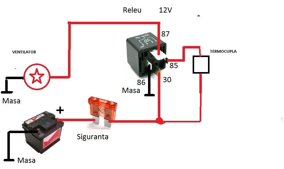

iuser Posted April 11, 2013 Share Posted April 11, 2013 revin cu o intrebare ! Din ce am vazut eu Tico nu are termocupla pe radiator (ca la dacie) in schimb am vazut ca iese o mufa de la termostat (tind sa cred ca e de la ceasul de apa) Cum leg electroventilatorul ? Tinand cont ca il pun pe alta masina ,dar cu motor de Tico ? Cu releu ceva ? Link to comment
Muratu Posted April 11, 2013 Share Posted April 11, 2013 Termocupla care la dacie este pe radiator, la tico este pe carcasa termostatului, exact unde crezi tu ca este senzorul de temperatura. Ventilatorul se leaga printr-un releu de cel putin 30A prin care plusul de semnal trece prin termocupla. Link to comment
iuser Posted April 13, 2013 Share Posted April 13, 2013 va rog frumos sa imi legati si mie componentele intre ele .. Link to comment
augustinionut Posted April 13, 2013 Share Posted April 13, 2013 (edited) Poftim Edited April 13, 2013 by augustinionut Link to comment

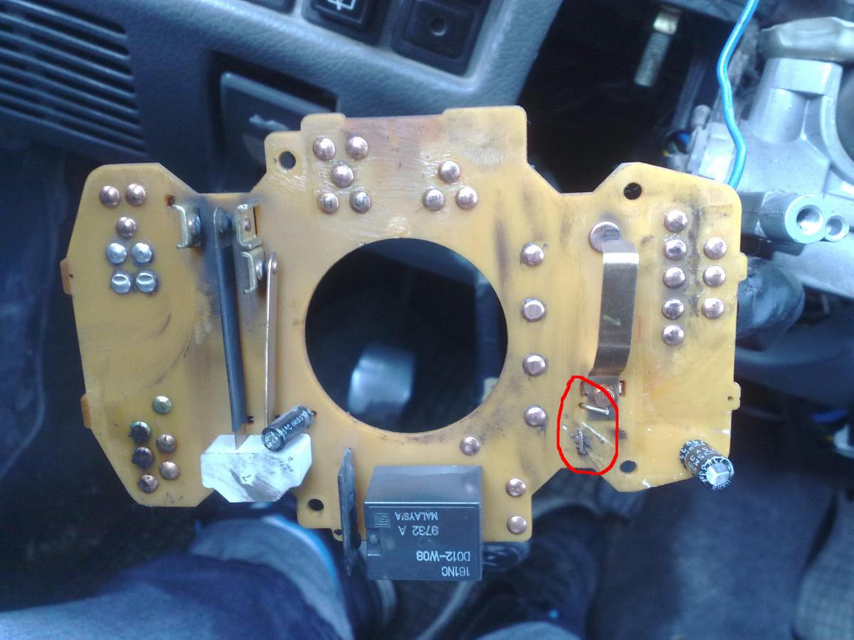

zeama Posted June 21, 2013 Share Posted June 21, 2013 (edited) Mi-am facut comanda de un bloc de lumini pentru Tico, pentru a-l inlocui pe cel vechi. Ce probleme avea cel vechi?Daca nu a mai fost demontat volanu o sa te chinui un pic,am impresia ca aia in fabrica il dadeau cu un lipici cind il montau. Pentru cine intereseaza sa nu mai porneasca stropitoarea de parbriz automat cind dai la stergatoare pun o poza cu blocul de lumini si modificarea facuta. Edited June 21, 2013 by zeama Link to comment
