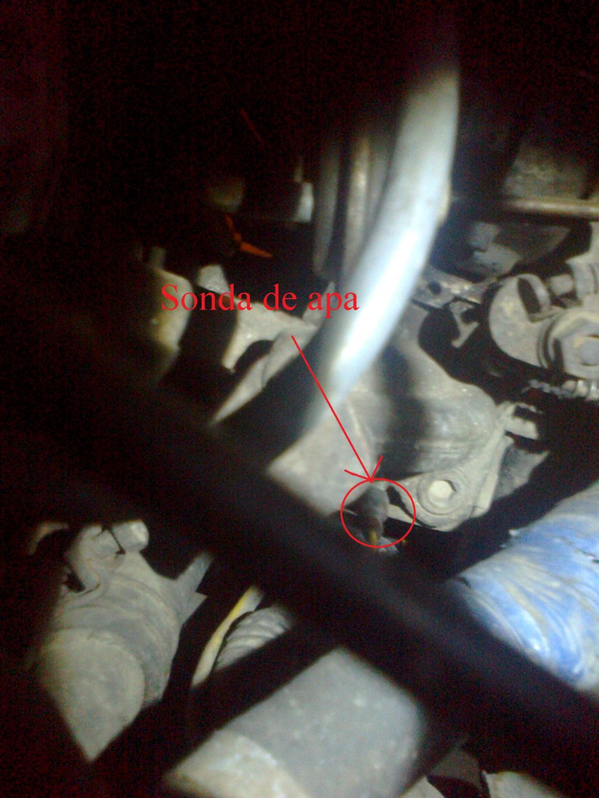

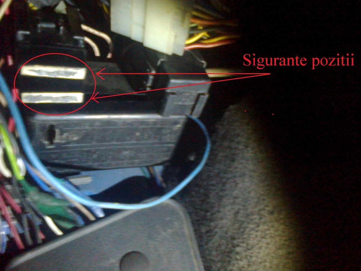

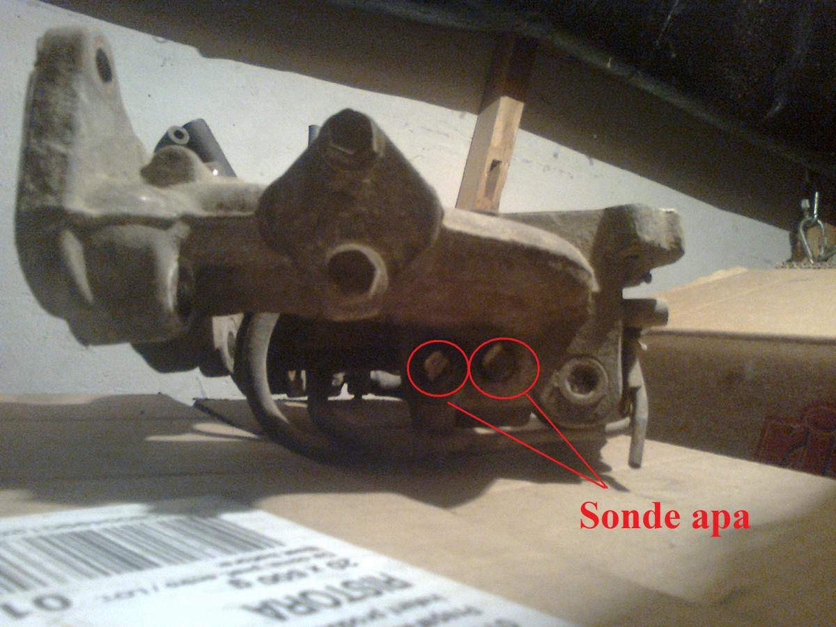

Stefan984 Posted March 16, 2014 Share Posted March 16, 2014 Am atasat 2 poze, cu sonda de apa, si cu sigurantele de la pozitii. La sonda de apa nu se vede foarte clar, e cam inghesuita acolo, este pe galeria de admisie, sub carburator in partea dreapta. sunt 2 sonde identice, la modelul fara AC vine fir numai pe una din ele. Mufa care spuneai , merge la un electroventil in carburator. Poate s-a rupt vreun fir din capatul ei, sau este oxidat daca spuneai ca facea probleme cand o atingeai. ca sa iti dai seama daca merge, pune contactul sa se aprinda bordul, desfa mufa si cand o cuplezi ar trebui sa se auda un "click" foarte finutz pe carburator. Link to comment

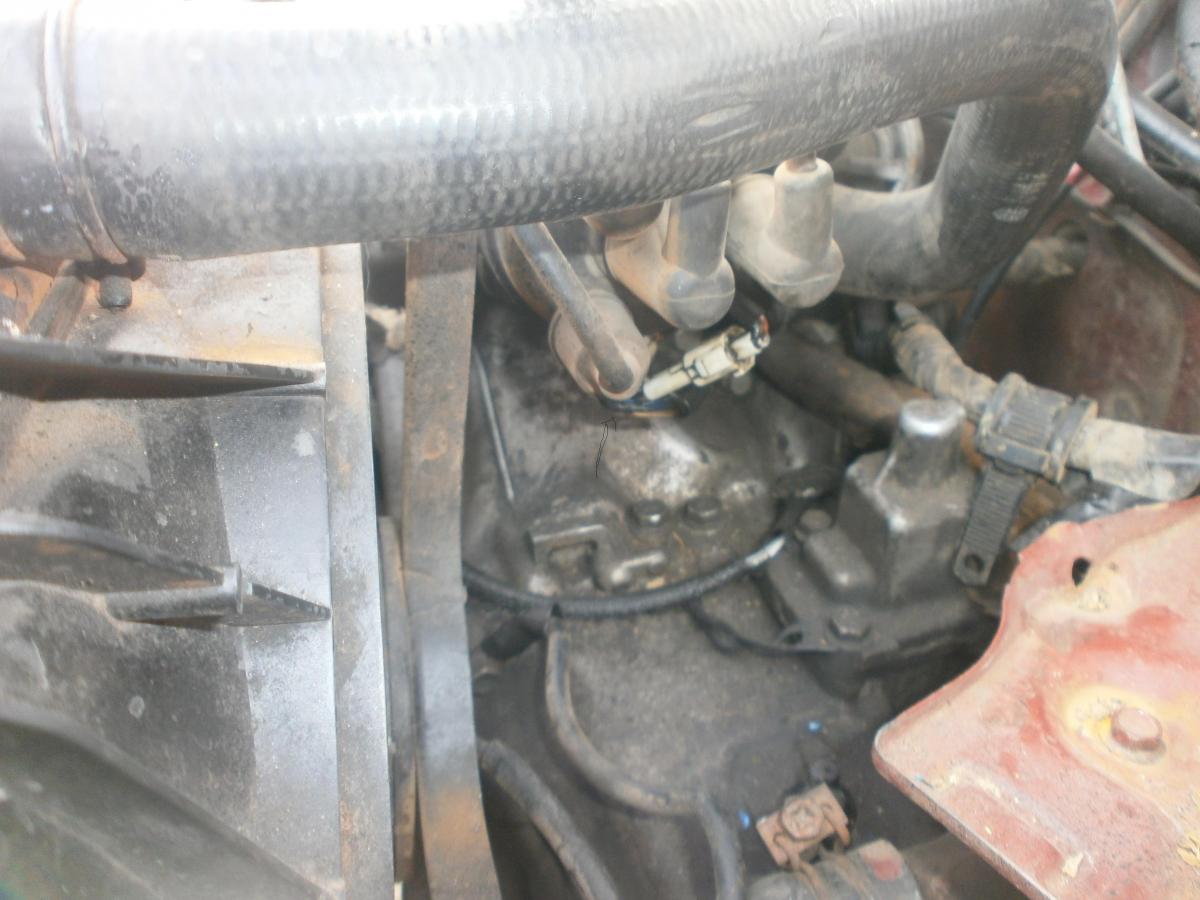

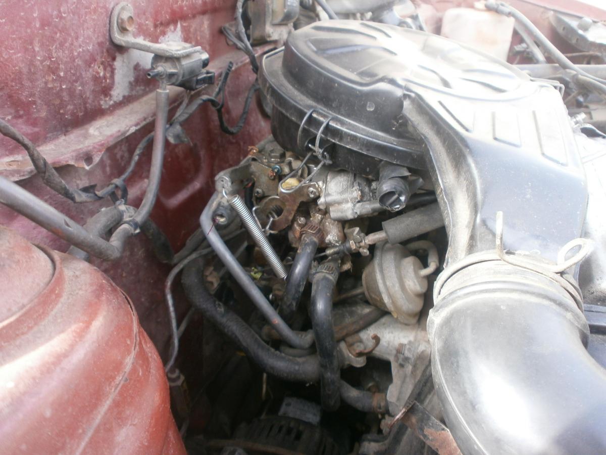

75emil Posted March 16, 2014 Share Posted March 16, 2014 Cu mufa am rezolvat, misca un fir in capatul electoventilului ala , insa nu dau de sonda de apa. Eu am una in carcasa de la termostat! O sa pun niste poze cu motorul ca la mine cred ca sunt modificate multe!!Nu am nici claxon si nici nu stiu unde sa-l leg! Atasez cateva poze de la compartimentul motor si va rog sa-mi spuneti si mie ce ar mai trebui pe acolo! Multumesc! Link to comment

Stefan984 Posted March 16, 2014 Share Posted March 16, 2014 (edited) In carcasa de la termostat e sonda care comanda pornirea ventilatorului de la radiator. Am revenit cu cateva poze cu sonda de apa. Edited March 16, 2014 by Stefan984 Link to comment

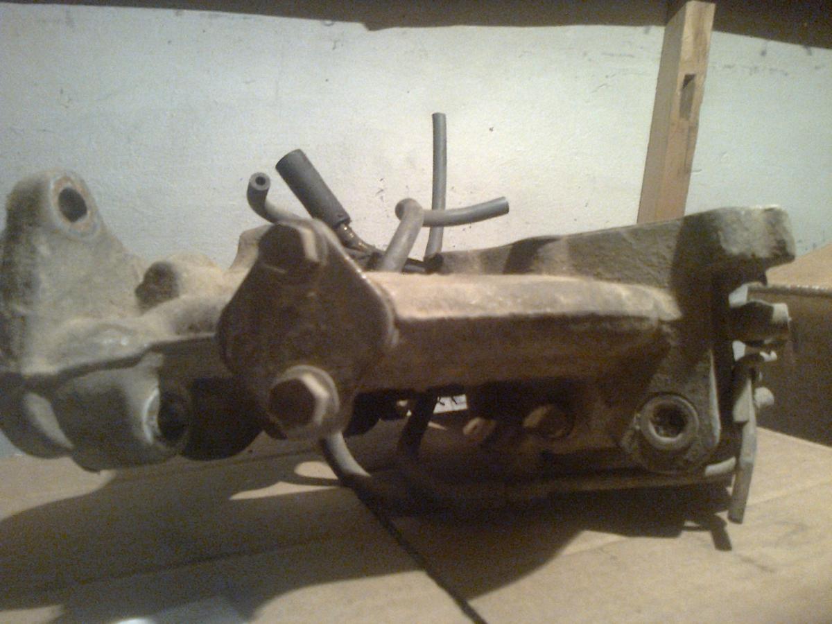

75emil Posted March 16, 2014 Share Posted March 16, 2014 Multumesc! Si corpul asta de la ce este ? de sub carburator? Link to comment
Stefan984 Posted March 16, 2014 Share Posted March 16, 2014 (edited) Da, e galeria de admisie, de sub carburator. In sectiunea Probleme Motor am pus cateva poze cu carburatorul, cum ar trebui sa fie. Edited March 16, 2014 by Stefan984 Link to comment
75emil Posted March 16, 2014 Share Posted March 16, 2014 Si unde vin inspre motor sau spre interiorul masinii? Link to comment
Stefan984 Posted March 16, 2014 Share Posted March 16, 2014 Sondele vin in partea laterala, spre baterie Link to comment

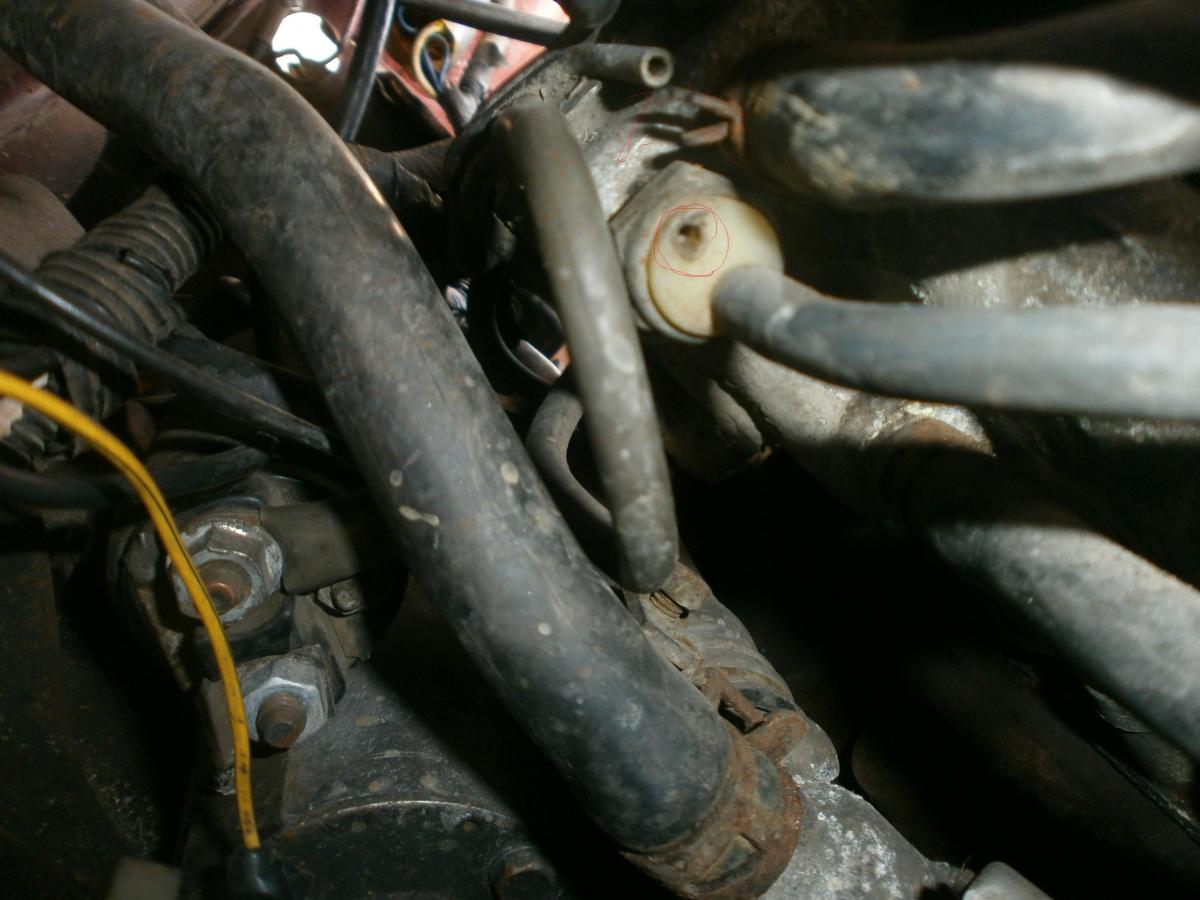

75emil Posted March 16, 2014 Share Posted March 16, 2014 Maine o sa ma uit sa le gasesc))))))poate o fi ceva intrerupt pe acolo de nu imi indica apa la bord! Link to comment
Stefan984 Posted March 16, 2014 Share Posted March 16, 2014 Daca gasesti firul, pune-l la masa cu contactul pus, si acul ar trebui sa se duca pe rosu. Daca nu e firul la locul lui pe vreo sonda, cauta-l pe dedesupt pe acolo, pe langa electromotor, poate a fost scos vreodata si a uitat sa il puna inapoi... Link to comment
75emil Posted March 16, 2014 Share Posted March 16, 2014 Am unul galben pe langa alternator , lasat liber !! Link to comment
Stefan984 Posted March 16, 2014 Share Posted March 16, 2014 Are papuc in capat? Becul de ulei se aprinde? Link to comment
75emil Posted March 16, 2014 Share Posted March 16, 2014 are papuc in cap si da, becul de la ulei se aprinde!! Link to comment
Stefan984 Posted March 16, 2014 Share Posted March 16, 2014 Papuc invelit intr-o aparatoare de plastic? Link to comment
75emil Posted March 16, 2014 Share Posted March 16, 2014 da,de culoare galben cablul! Link to comment
75emil Posted March 17, 2014 Share Posted March 17, 2014 (edited) Am gasit sondele de apa si am facut legatura cu firul galben cu papuc , dar degeaba!!!!Si inca ceva electovalva la carburator ce rol are ? si cam cat o fi una ca a meu cred ca nu mai merge ca nu-mi mai sta ralantiul si merge motorul inecat? Edited March 17, 2014 by 75emil Link to comment

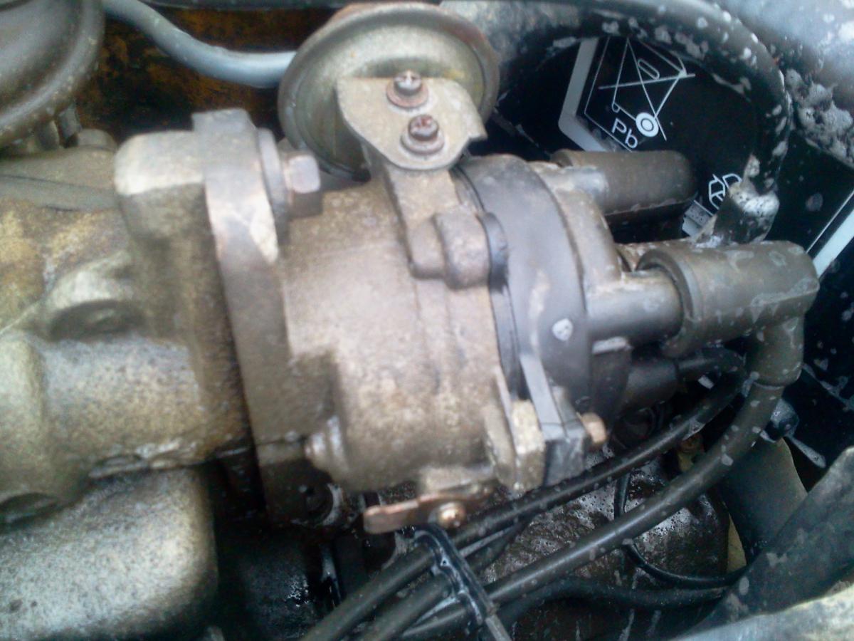

Element Posted April 2, 2014 Share Posted April 2, 2014 (edited) Salut! Revin cu o problema...dupa o curatenie facuta prin interiorul masinii observ ca nu mai merg semnalizarile. Verific sigurantele, observ ca una e arsa, o inlocuiesc cu alta de aceeasi valoare. Pornesc semnalizarile, ies sa vad ca functioneaza si observ un fum care iese de sub capota. Desfac capota si fumul iesea de la urmatoare componenta Problema e ca nu stiu ce e aceasta componenta si nici unde sa ma uit sa imi dau seama de ce a ajuns sa scoata fum. Edited April 2, 2014 by Element Link to comment
Stefan984 Posted April 3, 2014 Share Posted April 3, 2014 Salut. Iesea fum din capacul delcoului? Ai spalat cumva motorul? Cand spui ca ai facut curat in interiorul masinii, pe unde ai umblat mai exact?... La ultimul Tico pe care l-am dezmembrat, am gasit capacul delcoului topit in dreptul fisei centrale.. deci banuiesc ca se mai intampla... Ai zis ca a iesit fum cand ai pornit semnalizarea...ai pus contactul si ai semnalizat,sau ai apasat avariile fara contact pus? Cred ca e vreun scurt circuit pe undeva...Cand era sarita siguranta care ai schimbat-o, se mai aprindeau becurile in bord cand puneai contactul? Link to comment
Element Posted April 3, 2014 Share Posted April 3, 2014 Salut! Iesea fix de sub el. Motorul nu a fost spalat dar in interior am inteles ca s-ar fi folosit apa. Luminile in bord care se aprindeau inainte de a schimba siguranta erau doar cele 2 rosii din stanga. Am pus contactul si am pornit semnalizarea, am iesit sa vad ca merge si dupa vreo 10 secunde am observat fumul. Voi incerca sa desfac capacul sa vad cum arata. Apropo, stii vreun electrician ieftin prin Iasi? Link to comment
