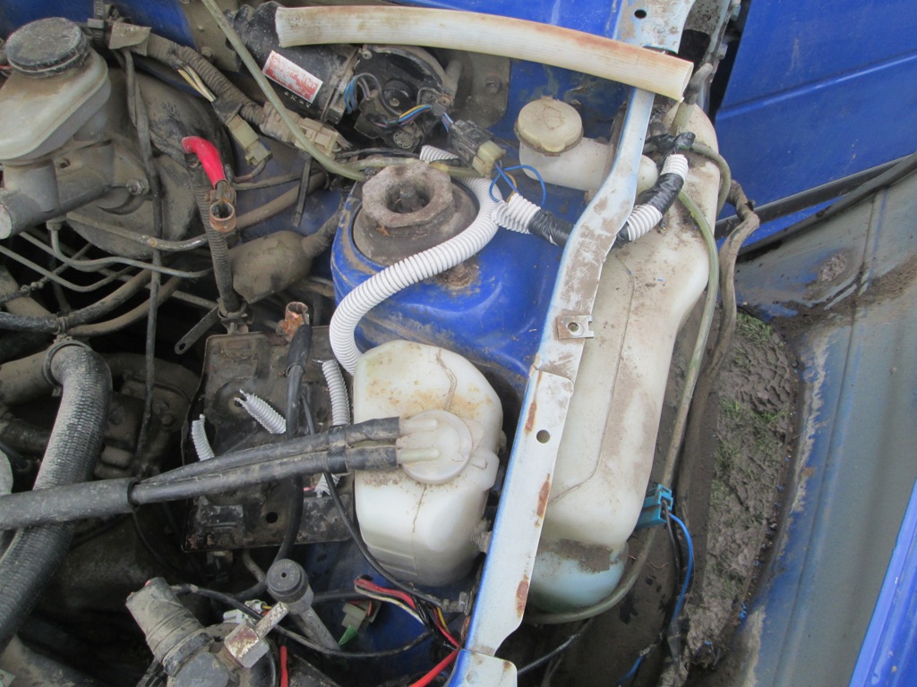

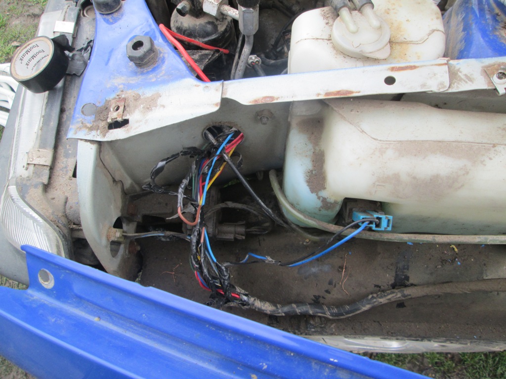

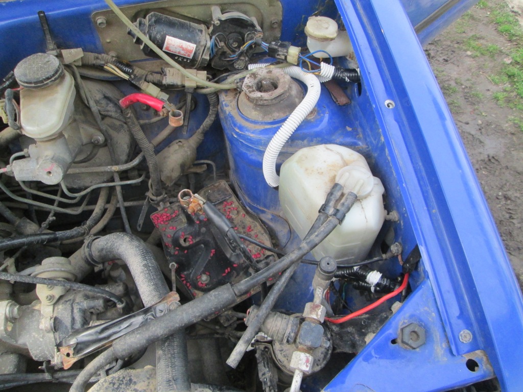

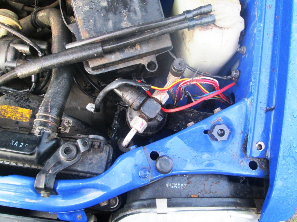

mikai24 Posted April 22, 2014 Share Posted April 22, 2014 (edited) acum aproape 2 luni, dupa o neglijenta de-a mea, am lasat masina in garaj la tara si am gasit fire mancate de soareci in partea dreapta cum te uiti spre motor, adica- stropitoare parbriz, frie ce duc spre instalatia de aer conditionat- fir roz, si un manunchi de cabluri ros cu totul- posibil cablurile ce alimenteaza luminile. ce sa mai dezastru, nu mai spun in interior la roata de rezerva isi facusera soarecii cuib cu ziare, carpe etc, am gasit o carpa inghesuita prin aeroterma undeva in partea de jos, masina era un dezastr la interior, miros insuportabil de urina de rozatoare care nu a iesit complet nici azi instalatia electrica am reparat-o eu- nu sunt specialist, am legat firele colorate ca cele colorate, dar cele negre- 4 la numar nu am reusit, sa le leg in ordinea lor corecta, mentionez ca 5 cm din fiecare fir mancat l-am completat eu cu cablu care nu avea exact aceelasi tip de lita de cupru- o improvizatie Problemele ar fi urmatoarele: semnalizarea singura merge ok avaria singura merge ok faruri, pozitii merg ok stop pe frana merge ok cand e actionat singur PROBLEMA MARE ESTE ATUNCI CAND: apas frana si semnalizez in acelasi timp- la semnal dreapta si stop frana se aprinde intermitent si pozitia pe acceasi parte- se mareste si ritmul releului de semnalizare la stop pe frana si semnal stanca se aprinde becul de avarie din bord si tot asa merge si semnalul da da masa la pozitii toate acestea se intampla numai in spate, la partea din fata nu am sesizat modificari are idee cineva cum se poate remedia problema? mentionez ca in urma reparatiilor improvizate masina inca nu a scos fum, avand o singura siguranta arsa inainte de reparatie cea de la motorul de stergatoare trebuie sa iau ITPUL in iulie, si cu semnalizarile astea si bordul pom de craciun nu stiu daca mai pot Edited April 22, 2014 by mikai24 Link to comment
augustinionut Posted April 22, 2014 Share Posted April 22, 2014 Nu dati cu parul, banuiesc ca lipseste masa pe undeva (oare la tico masa o fi pe plus ???) Link to comment

vrazvanc Posted May 6, 2014 Share Posted May 6, 2014 mikai24 Te-ai uitat si pe la stopuri? Din ce am inteles eu de la tine, mi se pare ca nu ar face masa. Nu stiu cum vin firele stopurilor de la Tico, dar poate nenorocitele alea de animale au ros si pe acolo vreunul. 1 Link to comment
mikai24 Posted May 6, 2014 Share Posted May 6, 2014 masina este in service, zilele asta ma duc sa o ridic, din ce am inteles aavut ceva de lucru electricianul la ea, din ce mi-a spus cel caruia i-am lasat masina a cam refacut instalatie electrica- se referea la cabluri, dupa ce ridic masina , poate reusesc sa vorbesc si cu electricianul voi afla probabil ce era in neregula eu cand am reparat-o neprofesional recunosc de mine eram multumit ca merge si asa avand in vedere ca nu am ramas in drum cu farurile aprinse dupa 140 km, dar la apasarea stopurlui de frana + alta comanda de lumini in spate si in bord era pomul de craciun Link to comment
mikai24 Posted May 14, 2014 Share Posted May 14, 2014 am adus masina acasa dar intre timpam ramas fara baterie cea veche un Pilot nu avea nici 2 ani si se sulfatase e drept ca s-a descarcat nu din vina ei de mai multe ori, si cica pusa pe redresor nu mai incarca, mi-au dat cei de la service un exide care nu cred ca mai merge ca mi-au zis ca ma tine pana acasa si atat pe partea electrica mi-au reparat masina nu mai face ca pomul de craciun in bord, au refacut circuitele electrice, bornele originale de cupru nu sunt schimbate, mi-am luat ieri o baterie zap noua dar inca nu am montat-o, sunt curios daca cea de la service mai porneste, azi nu am incercat ca ploua Link to comment
