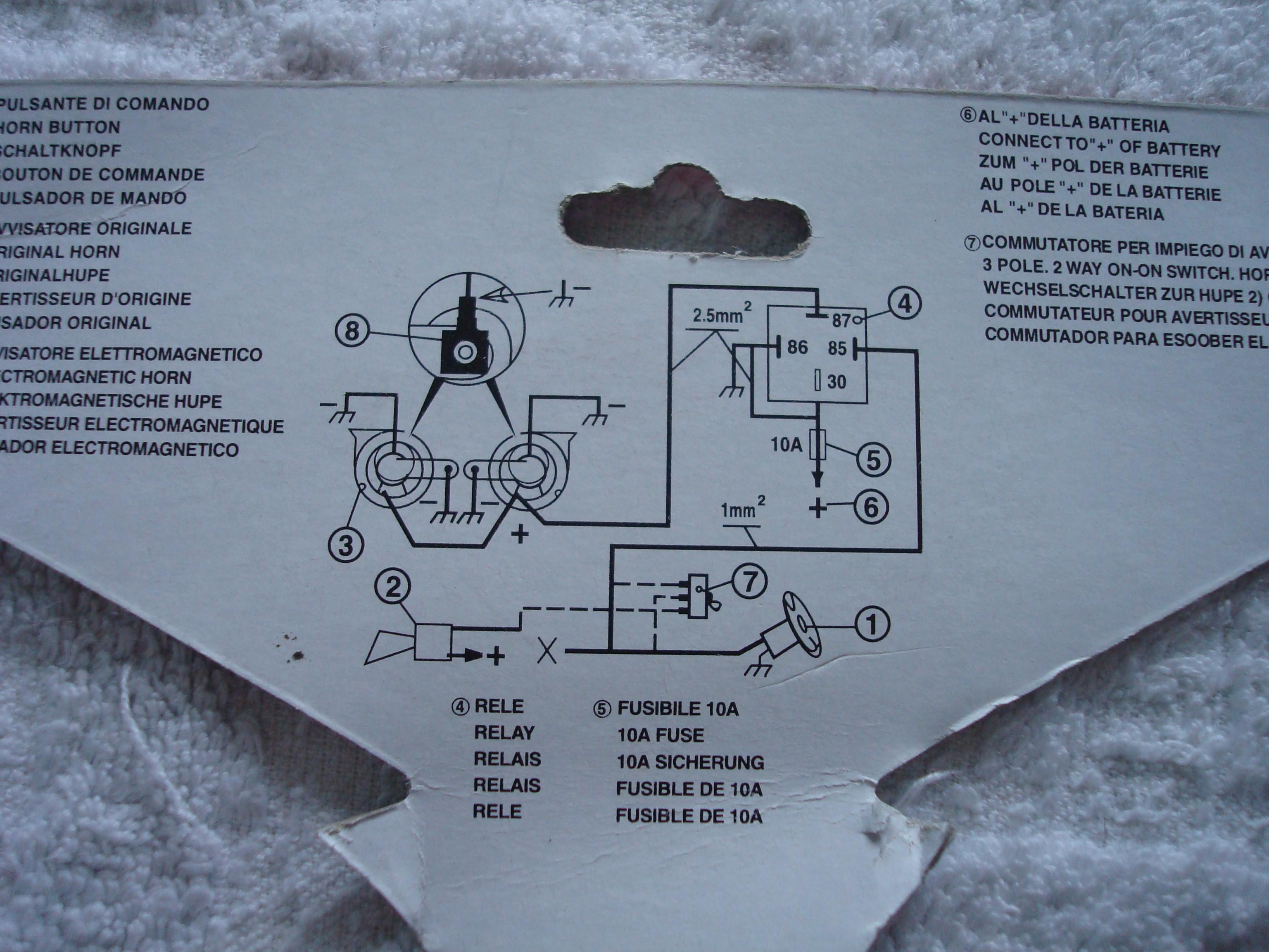

b77mmg Posted November 20, 2007 Share Posted November 20, 2007 Am luat si eu doua claxoane din targ si mi-au dat si releu, cum leg releul PLS , ca dupa schema de pe ambalaj mai bine ma impusc! Celalt claxon, original, are doar 2 papuci, pe cand releul are 4 picioare, cum il leg? Va dorg mult ajutati-ma cu o schema cu un sfat, orice Link to comment
VAXXi Posted November 20, 2007 Share Posted November 20, 2007 Pai n-ai schema pe releu ? In principiu, orice releu are 4 craci, pe ideea: - 2 craci = tensiunea de comanda - 2 craci = conectezi circuitul exterior, care trebuie comandat (inchis/deschis) Releul inchide/deschide circuitul exterior, in functie de prezenta/absenta tensiunii de comanda. De obicei, schema e imprimata chiar pe releu. Link to comment

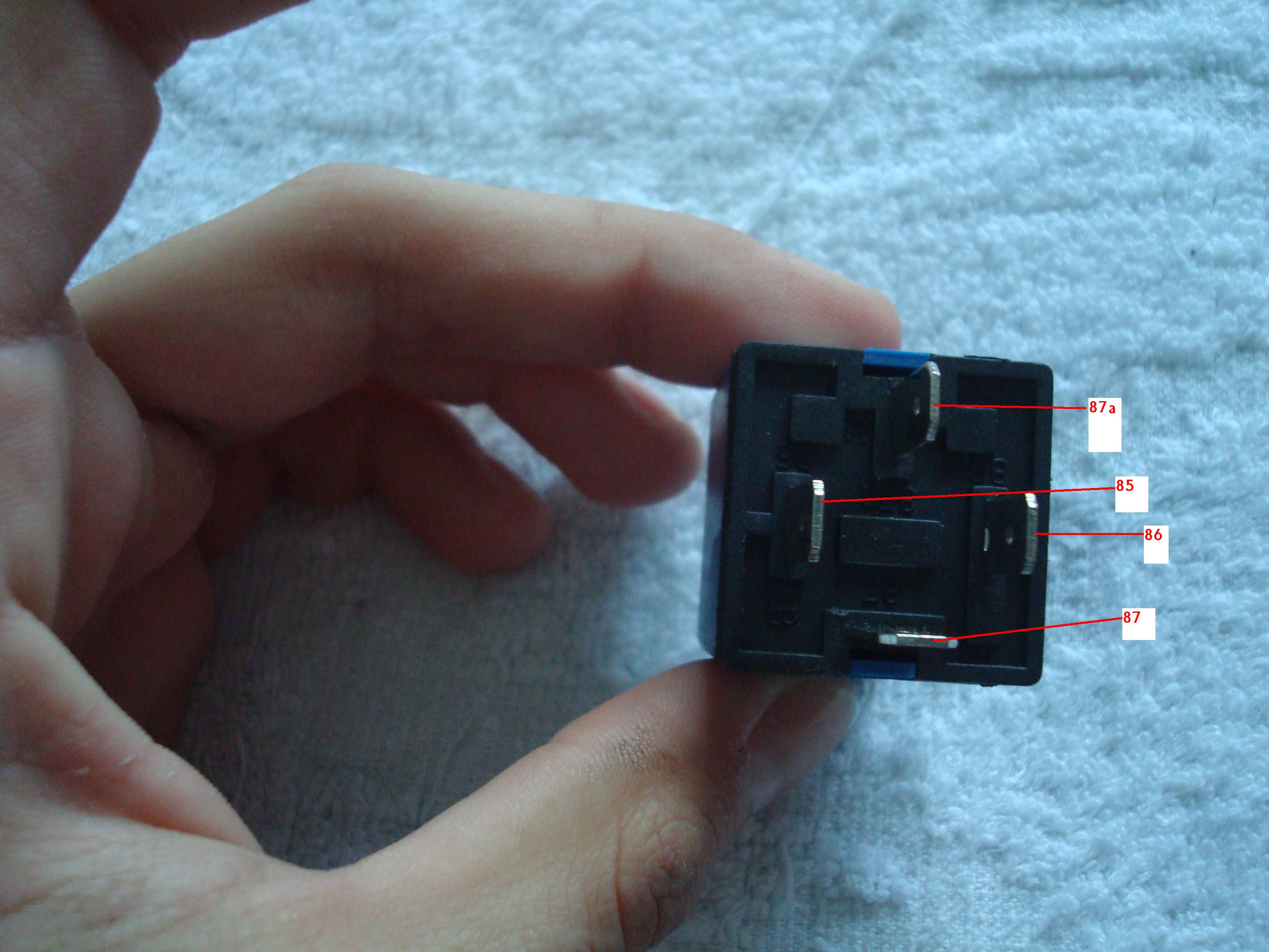

b77mmg Posted November 21, 2007 Share Posted November 21, 2007 (edited) sal topser! Ms de info. dar totusi nu reusesc! Am incercat foarte multe posibilitati si tot nu a mers! Am pus acum doua poze cu scheme din pachetul cu claxoane si releul pe care mi l-a dat! Te rog mult spune-mi ce fire sa bag si unde, ca din masina am doar doua, unul alb si verde! Ms mult Dau o bere daca merge! Edited November 21, 2007 by b77mmg Link to comment
Leutzu Posted November 21, 2007 Share Posted November 21, 2007 Eu cand am schimbat claxonul la tico a fost nevoie sa folosesc o placa de textolit pentru a izola claxonul de caroserie (sa nu mai faca masa), apoi am conectat capucii la claxon... Link to comment
ToPser Posted November 21, 2007 Share Posted November 21, 2007 Da Leule asta am vrut sa spun si eu ,la Tico-ul juniorului am prins claxonul cu o placa de textolit si i-am tras fir de masa separat ! In cazul de fata claxoanele tale nu au decat o singura borna (banuiesc ,de obicei asa sunt construite )adica cea de + ! Schema pe care ai afisat-o mai are un comutator care face trecerea de la claxonul original la goarne si invers ! poti sa te lipsesti de ea ! Dupa schema, bornele 30 si 86 sunt capetele bobinei ,(in poza alaturata nu vad nici un 30 ,apare 87a ) iar 86 87 sunt capetele contactului normal deschis . Cele doua fire ale claxonului (existente ) le introduci in bobina releului ,de la borna + a bateriei tragi un fir de 2.5 inseriat cu o siguranta si il introduci in 87 si cu un fir din 86 te duci la plusul claxoanelor Nu am un releu acum insa notatiile astea stiu ca sunt universale (asa trebuie sa fie ) pe capacul releului ar trebui sa existe notatiile corecte . Cu un aparat de masura poti depista usor care este bobina releului si care este contactul normal deschis ! Am spus sa tragi un + de la baterie pt ca doua claxoane vor consuma mai mult firul care vine din instalatia originala nu este proiectat pt consum mare ! Eu iti recomand sa renunti la doua claxoane( alegi claxonul care suna mai placut ) ,parca nici nu sta bine unui Tico sa sune ca un autobus si in al doile rand nu te mai complici cu instalatii fire s.a.m.d. daca nu te pricepi ! Eu l-am prins izolat asa cum a facut si Leutu si am tras un fir de minus de pe carcasa claxonului ! Link to comment
