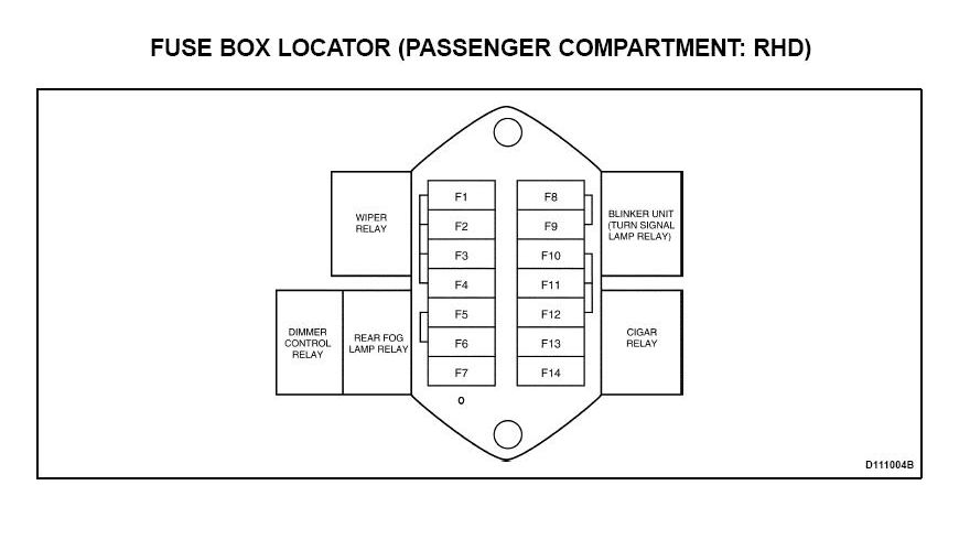

GRIGO Posted January 6, 2008 Share Posted January 6, 2008 Salutare sunt nou pe forumul asta si prin postul asta tin sa va salut pe toti Conduc un matiz din 2007 si am o problema cam nasoala la partea electrica am fost cu el la drum lung am oprit motorul pt a scoate ceva din portbagaj apoi cand am incercat sa il pornesc nu a mai luat`o am incercat sa vad daca am scanteie la fisa si nu aveam lampa de pe plafon din masina nu se mai aprinde si nici mp3`ul nu mai merge a mai ramas blocat deschis si motorashul de la inchiderea centralizata de la portiera soferului am vorbit cu scoop si mi-a spus ca a mai auzit de problema asta si ca ar fi arsa o siguranta la care sunt legate mp3`u lampa din masina si pornirea am incercat sigurantele si tot nu a luat`o habar nu am ce sa ii mai fac ma poate ajuta multumesc anticipat Link to comment

nonel Posted January 7, 2008 Share Posted January 7, 2008 Ai verificat si sigurantele de sub bord? Link to comment
GRIGO Posted January 7, 2008 Share Posted January 7, 2008 Ai verificat si sigurantele de sub bord? pai ... nu adica habar nu am unde sunt ... m-am mai uitat o data cu alex (quick_shifter, tico cpf) cand am montat mp3`ul si nu am gasit sigurante sub bord Link to comment
nonel Posted January 7, 2008 Share Posted January 7, 2008 (edited) Baga capul sub bord in partea stanga . Exista pe stalp un tablou de sigurante mai mic si cu 2 relee, demontezi capacul si iti arata pe capac care siguranta este de la plafoniera ( de 10 amperi rosie ). Spor la treaba. Vezi siguranta F11. Edited January 7, 2008 by nonel Link to comment

GRIGO Posted January 7, 2008 Share Posted January 7, 2008 Baga capul sub bord in partea stanga . Exista pe stalp un tablou de sigurante mai mic si cu 2 relee, demontezi capacul si iti arata pe capac care siguranta este de la plafoniera ( de 10 amperi rosie ). Spor la treaba. Vezi siguranta F11. deci ... am fost la masina (nu o am acasa) m-am uitat si nu am nici un tablou de sigurante sub bord ... eu am matiz din 2007 ... poate la tico e asa dar la matiz ... deci m-am uitat si nu este nici un tablou ... oricum o bag maine in service ... multumes foarte mult pt timpul care l-ati pierdut cu mine Link to comment
alex_damian Posted January 7, 2008 Share Posted January 7, 2008 deci ... am fost la masina (nu o am acasa) m-am uitat si nu am nici un tablou de sigurante sub bord ... eu am matiz din 2007 ... poate la tico e asa dar la matiz ... deci m-am uitat si nu este nici un tablou ... oricum o bag maine in service ... multumes foarte mult pt timpul care l-ati pierdut cu mine Salutare! Si eu am Matiz Euro 4 2007... Exista tablou de sigurante sub bord... Daca ai numar mare la pantofi, chiar risti sa lovesti sigurantele cand pui piciorul pe ambreiaj... "> Link to comment
GRIGO Posted January 7, 2008 Share Posted January 7, 2008 Salutare!Si eu am Matiz Euro 4 2007... Exista tablou de sigurante sub bord... Daca ai numar mare la pantofi, chiar risti sa lovesti sigurantele cand pui piciorul pe ambreiaj... "> mai nu stiu ...maine ma uit iar ... nu stiu cum de nu l-am vazut Link to comment
nonel Posted January 8, 2008 Share Posted January 8, 2008 Baga capul mai mult in partea stanga pe stalp. O sa-ti ia pielea de pe tine aia din service daca nu vrei sa bagi capul sa vezi sigurantele. Link to comment
GRIGO Posted January 8, 2008 Share Posted January 8, 2008 (edited) deci da este tablou sub bord l-am gasit ...in sfarsit ...dar nu este chiar la vedere ... nu e nici cum a spus baiatul ca "daca ai nr mare la pantofi risti sa il lovesti " este chiar mai sus trebuie sa te bagi serios sub bord nu gluma ma doare si acum capul cat am stat cu cu capul in jos ... usa din stanga era blocata intram pe usa din dreapta si bagam capul pe acolo ... cum am spus trebuia sa il bag nu gluma )) ) in fine totul e bine cand se termina cu bine a pornit ... acum mai am o intrebare , siguranta era de 10 , e vreao pb daca i-am pus de 15... din cate stiu eu nu ar fi problema ... acum spunetimi si voi , ca sa fiu mai sigur oricum va multumesc foarte mult ca m-ati ajutat cu aceasta problema ... app sa stiti ca masina e in garantie ... deci no problemo oricum nu am reusit sa remediez problema cu inchiderea centralizata ... am progrmare pt maine ... din cate am obs eu au ramas motorashele blocate ... Edited January 8, 2008 by GRIGO Link to comment
