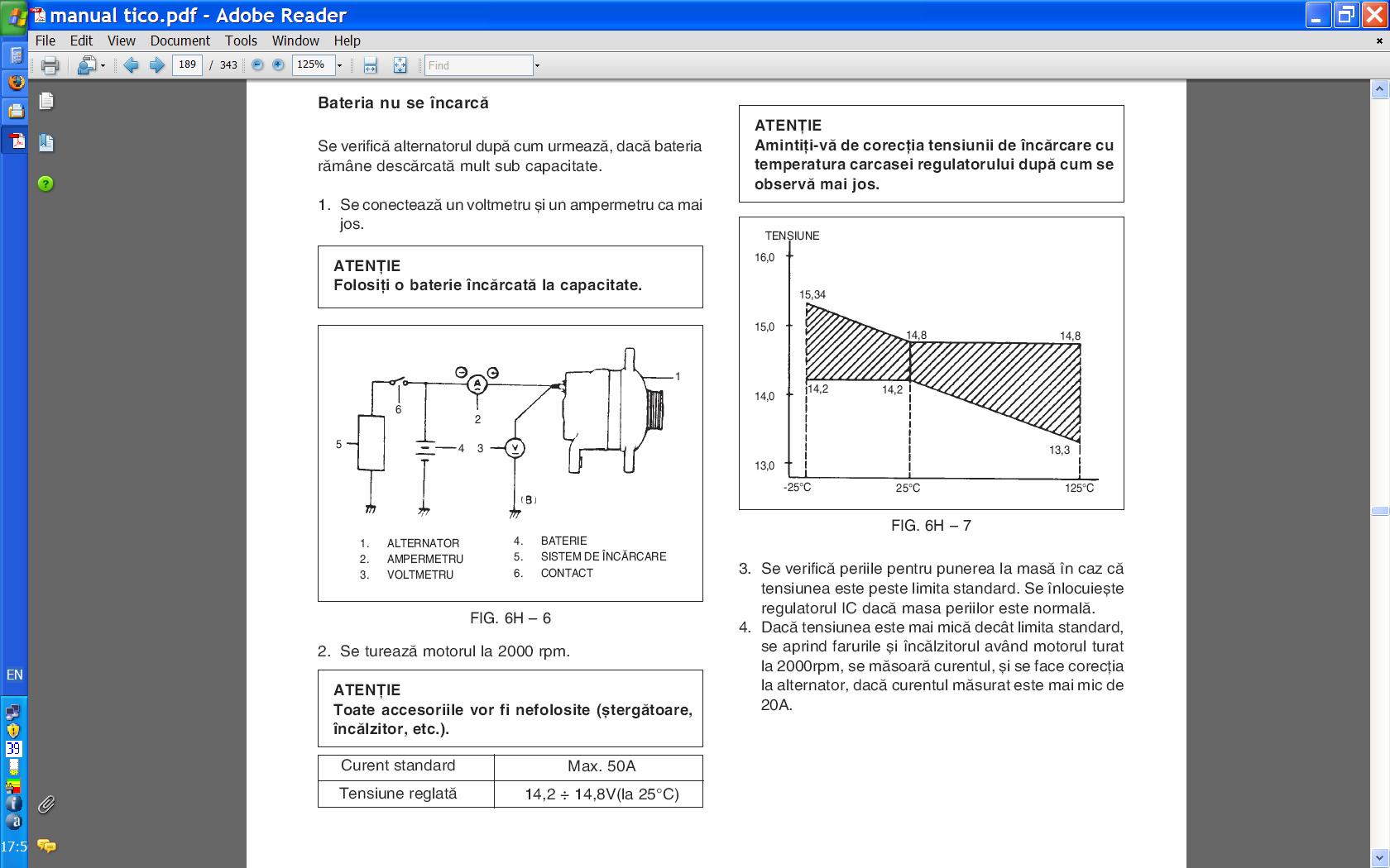

pisu_meu_2006 Posted February 8, 2008 Share Posted February 8, 2008 Salutare la toata lumea... am si eu o problema cu ticolino al meu destul de mare. Pe undeva pierde curent sau se intampla ceva aiurea. Pentru fiecare consumator in plus (faruri,stergatoare,aeroterma, electroventilator etc.) imi scade din puterea motorului. Din mersul normal al masinii se ajunge la trepidatii ... specific ca sunt deajuns doar farurile aprinse sa se simta. Are idee cineva despre ce se intampla cu masina mea? Tine de partea electrica? Partea mecanica? Sau poate cineva cunoaste un electrician bun Va multumesc anticipat pentru raspuns "> Link to comment
Pedala Posted February 9, 2008 Share Posted February 9, 2008 La tine mai mult ca sigur este o problema de alternator care nu mai incarca. Piesele ca sa-l reconditionezi de costa 150RON (puntea cu diode, regulatorul si rulmentii)+ manopera aferenta Link to comment

pisu_meu_2006 Posted February 10, 2008 Share Posted February 10, 2008 salut, am fost la cineva mi-a curatat alternatorul (degresat), mi-a pus tot felul de aparate pe masina care masurau ele stiu ce masurau (nu ma pricep), m-a pus sa pornesc toti consumatorii posibili eventual si de la straini daca puteam sa mai iau, masina mergea cum trebuie. Tot ce am bagat de seama a fost o mufa care se cupla la instalatia electrica de la baterie. In momentul in care a conectat totul cum era, iar a luat-o razna instantaneu. Persoana respectiva a fost cinstita cel putin si a spus ca nu s-a ocupat nici-odata de instalatie electrica de ticolino si numai daca ii dau o schema a instalatiei electrice mi-o pune la punct. Alternator in concluzie functiona. Multumesc frumos pentru sfat Link to comment
