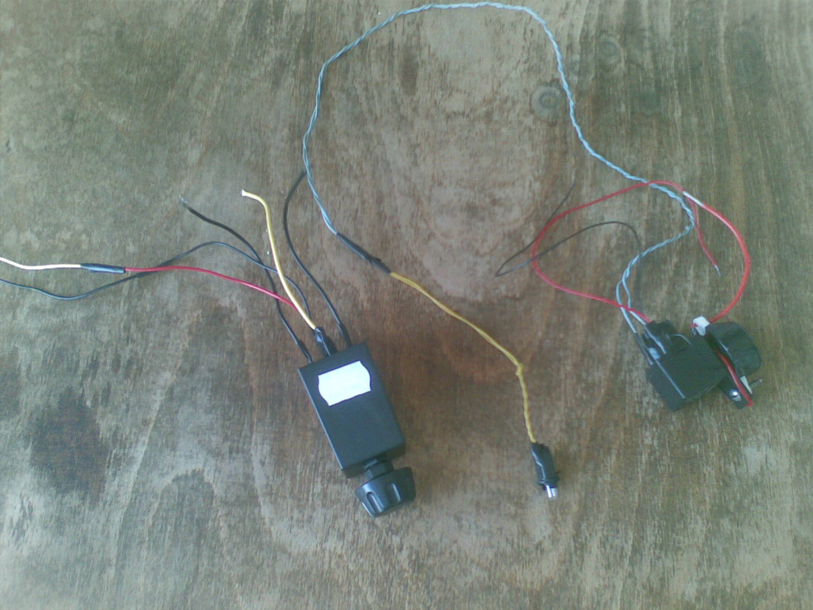

laurentziu83 Posted July 27, 2009 Author Share Posted July 27, 2009 (edited) Sa mai continuam pe aici. In ultima luna Maty a primit caseta de directie noua, ambreiaj nou, ulei la cutie Elf Tranself NFJ 75w80 (nu mai stiu ce-i aia sa caraie cutia, nici la retrogradarea in a 2-a la 70) si a mai primit saptamana trecuta si temporizare la stergatoare si buzzer pentru faruri aprinse. A mai primit si un senzor MAP nou, intrucat cel vechi mai facea figuri, in sensul ca se aprindea check-ul in bord iar motorul nu se mai accelera. Interesant era ca pateam faza asta doar in oras, in afara n-am patit-o niciodata. Cu aceasta ocazie am rupt si surubul intepenit de la IAC si am curatat si IAC-ul. Nefiind curatat niciodata in 6 ani si 97000 de km, va dati seama cam ce mizerie am scos de acolo. Am facut si un idle learn si acum totul merge altfel. Temporizarea am adaptat-o dupa schema de pe forum cu un releu de dacie si merge perfect. Am montat-o in bord, in dreptul contactului, sa fie cat mai discret. In plus, am mai montat si un buzzer pentru faruri aprinse, dupa schema lui Abramburel, la care am mai adaugat o dioda pe firul de accesorii. Eu legasem firul de accesorii la + ul de la cd-player, si am constatat ca, se alimenta cd-player-ul cand porneam farurile. In fine, s-a rezolvat si asta. In loc de led, am legat un bec de bord de dacie, pe care l-am infipt in bord, in locul destinat exact pentru el. Pentru cine vrea sa faca asta, il sfatuiesc inainte sa scoata hartia obturatoare de pe tablou din spate, din dreptul locasului pentru usi deschise. Eu am scos-o cand am dat bordul jos si am avut acces lejer. Becul de bord de dacie a intrat perfect acolo, insa am facut cateva modificari la soclu, sa nu dea in scurt pe acolo. In plus, am remediat si cablajul de la usile de pe dreapta, ca se impuscase si nu mai aprindea plafoniera. Am tras direct altul, pe alt traseu, ca sa nu dau scaunele jos. Cam atat pentru moment, daca gasesc acum, iau si 2 anvelope de iarna Barum Polaris, sa le am pe Transalpina, sper sa ma duc peste 2 saptamani. Oricum, acum e cu totul alta masina fata de ce am preluat in decembrie. Zilele astea am sa scot dopurile din podeaua masinii de la sofer si pasagerul din dreapta si am sa torn o galeata de apa peste mocheta, sa curat resturile de antigel de acolo, sa spal buretii antifonanti si apoi sa o las in soare o jumatate de zi, sa elimin resturile de antigel ramase de cand am schimbat caloriferul de climatizare. Faza cu scosul intregii mochete e de durata, totusi. Ideal ar fi sa prind o zi cu cod galben afara, la 38 de grade s-ar usca rapid. Pun si o poza cu micile gadget-uri montate pe masina si cu ce am mai nou acum in bord. Edited July 27, 2009 by laurentziu83 Link to comment

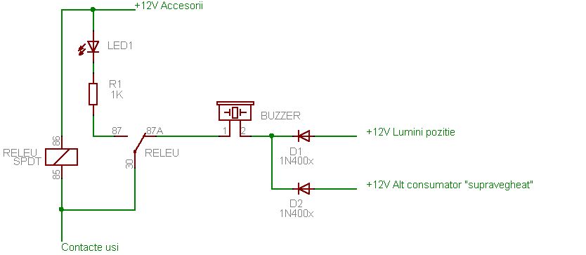

laurentziu83 Posted July 28, 2009 Author Share Posted July 28, 2009 (edited) Am atasat si schema lui Abramburel, ca sa fie mai usor de accesat. Dupa cum se vede, pe schema buzzer-ului se afla si un led de stare pentru usi deschise. Eh, acel led eu l-am inlocuit cu un bec de bord de dacie si l-am infipt in bord, in locul destinat lui. Daca se putea, de ce nu? Buzzer-ul (cu bec inclus), are 3 fire: 1 fir l-am legat la contactul de usi, al doilea fir la pozitii (de fapt la ledul de la scrumiera, ca era tot aia) si al treilea fir la +-ul din contact, mai precis la mine la +-ul de cd-player. Astfel, cu o usa deschisa, cand pun contactul, se aprinde becul in bord, daca aprind si pozitiile, ramane becul in bord si atat, daca iau contactul, las usa deschisa si pozitiile aprinse, se stinge becul in bord dar incepe buzzer-ul sa sune. Becul in bord nu va functiona niciodata simultan cu buzzer-ul, nu ii permite releul asta. Becul in bord nu functioneaza decat daca e pus contactul pe accesorii (si e alimentat cd-player-ul) si isi ia - de la usi, iar buzzer-ul functioneaza doar cand ii vine curent de la pozitii si, la fel, isi ia - de la usi. Ca si releu pentru circuitul asta am folosit un banal releu de faruri, luat cu 5 lei de la dioda. Merge brici. Edited July 28, 2009 by laurentziu83 Link to comment
Robert_MNW Posted July 28, 2009 Share Posted July 28, 2009 Aha acum am inteles, dar de ce nu ai folosit metoda explicata la sectiunea tuning tico si matiz era simplu de realizat si functiona indiferent de contact sau use, doar bagai becul in bord si uneai un fir, de ce te-ai complicat Link to comment
laurentziu83 Posted July 28, 2009 Author Share Posted July 28, 2009 (edited) Pai nu m-am complicat, pe mine ma interesa buzzer-ul, ca a uitat odata taica-miu farurile aprinse si de atunci sta cu cablurile de pornire in portbagaj, becul ala a venit ca un bonus, nu ma interesa in mod special, ca nici la Clio nu am (si nici bec de centura nu am la Clio), ma uit la plafoniera, dar daca tot era in schema, l-am montat si pe el. Edited July 28, 2009 by laurentziu83 Link to comment
