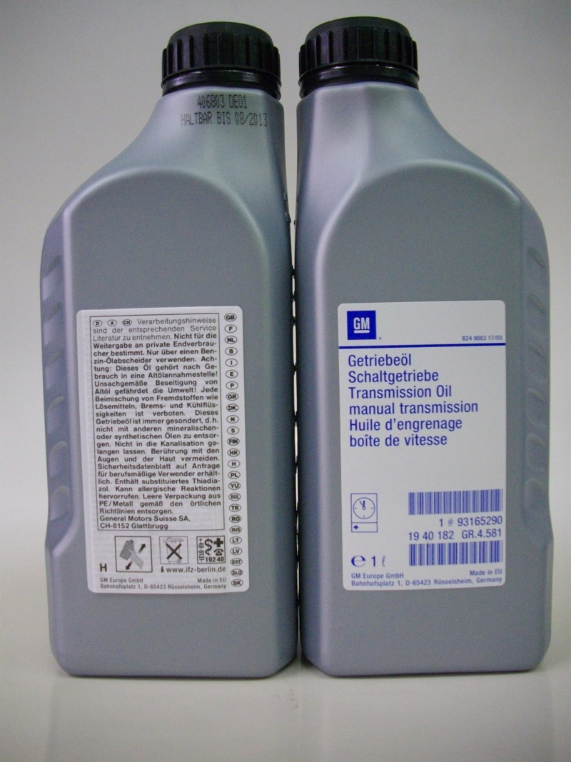

Cellist Posted June 19, 2010 Share Posted June 19, 2010 (edited) Banuiesc ca asta e ceea ce vroiai sa postezi : http://www.fahrzeugo...el-opel-gm.html Aici este linkul şi poza pe care am tot încercat să-l pun: getriebeol-opel-gm-1-liter.html GM 75W-85 93165290-1940182 (romana).pdf Edited June 21, 2010 by Salex Link to comment
markus2007 Posted June 20, 2010 Share Posted June 20, 2010 "Aici este linkul şi poza pe care am tot încercat să-l pun" , bine, bine, dar... Vascozitatea unde e indicata ???? Eu am fost la magazinul de pise al lui Radacini (bd. Iuliu Maniu), il aveau in raft cu sfecificatia 75w-85 scris cu pixul. L-am intrebat pe cel care vinde si nu a fost in stare sa zica o vorba despre vascozitate, specificatii , se uita ca matza in calendar. Asa ca ... mi se pare cam trasa de par treaba cu uleiul MINUNE 75w-85. Sunt de acord cu intervalele de schimbare dar uleiul asta ni se baga pe gat fara niciun fel de garantie !!!! 1 Link to comment
markus2007 Posted June 20, 2010 Share Posted June 20, 2010 DA, dar vascozitatea ????? Ia aruncati un ochi aici : http://www.eeuroparts.com/Main/PartDetail.aspx?id=93165290 nu pare aceelasi ulei ????????? Ca spirit de gluma: cred ca uleiul asta nemtesc e un fel de Universal Soldier Link to comment
argon Posted June 20, 2010 Share Posted June 20, 2010 (edited) Nu mai cautati atat 75w85, cu 75w80 merge perfect, si pe canicula, ca acolo ar fi diferenta fata de 85 sau 90. Edited June 20, 2010 by argon Link to comment
Cellist Posted June 20, 2010 Share Posted June 20, 2010 (edited) Dacă derulezi reclama de pe linkul Opel, se vede clar descrierea uleiului, cu viscozitate cu tot, (am şi alte linkuri, dar am fost atenţionat să-o iau mai moale) şi nu cred că nemţii greşesc, că doar e făcut la ei, la Russelsheim. Nu căuta viscositatea pe flacon, am spus-o doar în prima mea intrare, citeşte-o cu atenţie. Dar îţi mulţumesc pentru sarcasm, după 21 de pagini de bîjbîieli e un gest frumos! Cellist. DA, dar vascozitatea ????? Ia aruncati un ochi aici : http://www.eeuropart...spx?id=93165290 nu pare aceelasi ulei ????????? Ca spirit de gluma: cred ca uleiul asta nemtesc e un fel de Universal Soldier Pare, dar nu este: E 1940768 75W-80 care a fost defazat. (codul de pe link şi în reclamă e trecut greşit!) Cellist. Edited June 20, 2010 by Cellist Link to comment
