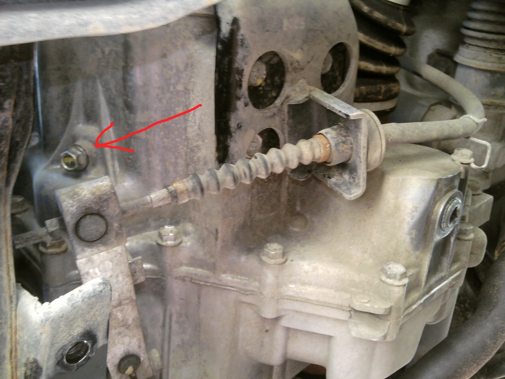

tclau Posted July 22, 2010 Share Posted July 22, 2010 Am incurcat borcanele: am desurubat/scos-resurubat surubul din figura (credeam ca-i busonul de umplere - acuma stiu ca nu e). E vreo problema? Nu ma trimiteti la mecanic pentru ca tocmai datorita profesionalismului lor fac asa ceva acasa. Danke 1 Link to comment

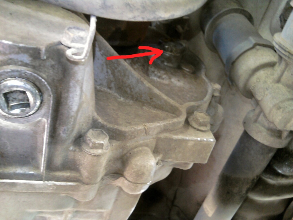

Cellist Posted July 22, 2010 Share Posted July 22, 2010 Buşonul de umplere nu este în faţă, la levierul ambreiajului, ci în spate, sus pe diferenţial, în faţa planetarei din stînga. Se desface cu o cheie de 24 mm, deci foarte diferit de ce ai desfăcut. Poţi refolosi garnitura, întoarce-o pentru siguranţă, să etanşeze bine. Ar mai fi bine să ai o cheie dinamometrică, să poţi strănge la loc tot ce ai desfăcut la cuplurile respective. Ai Manual de Intreţinere şi Reparaţii? Incearcă să-l descarci de pe net. Dacă nu reuşeşti, ţi-l trimit eu. Link to comment
tclau Posted July 22, 2010 Share Posted July 22, 2010 Merci mult pentru reply. Am manualul in limba engleza (e ok). Cu figurile stau mai rau. Acuma stiu unde e busonul de umplere, dar nu imi dau seama ce am desfacut... si cat rau am facut. Ce era prins pe interior? Am bulit-o sau daca am restans surubul (dupa ce l-am scos afara) e in regula? In poza atasata, marcat, e busonul de umplere. Sau nu? hehehe... ps. Daca raman cu ceva piese ii fac la ficior o trotineta. 1 Link to comment
Cellist Posted July 22, 2010 Share Posted July 22, 2010 Asta era. Cuplurile sunt arătate în tabelurile din manual (am în limba română, dacă vrei), iar în privinţa uleiului, dacă tot am fost *avocatul* lui pânâ acum, şi dacă nu o iei ca o presiune din partea mea, te-aş sfătui să foloseşti mai bine ăsta, a cărui vâscozitate este cel recomandat de fabrică:http://www.fahrzeugoel24.de/index.php/en/opel-gm/getriebeoel-opel-gm/getriebeol-gm-1-liter.html Găseşti la orice reprezentanţă GM, sau magazin de piese Opel sau Chevrolet. 1 Link to comment

Cellist Posted July 22, 2010 Share Posted July 22, 2010 (edited) Nu numai că mai este pe piaţă, dar de acuma numai astea vei găsi pt. toate maşinile sub tutela GM, unde intrăm şi noi, (cum sugerează şi titlul forumului nostru, nu?) fiindcă GM uniformizează uleiurile. Pentru motor ultimul răcnet este Dexos 2, am şi cumpărat deja 3 L, este cel mai avansat la ora actuală.- Nu cred că ai făcut vreun rău, carcasa nu are filet decât pt. buşoane, deci dacă ai reuşit să reînfiletezi şi să strângi şurubul, atunci aliniamentul piesei pe care ţinea e bună, şi îl ţine din nou. De aceea am menţionat cuplul, fiindcă s-ar putea să fie important acolo... tot încerc să-ţi trimit pdf-ul dar nu reuşesc... poate mă ajuţi tu în treaba asta? Edited July 22, 2010 by Cellist 1 Link to comment
