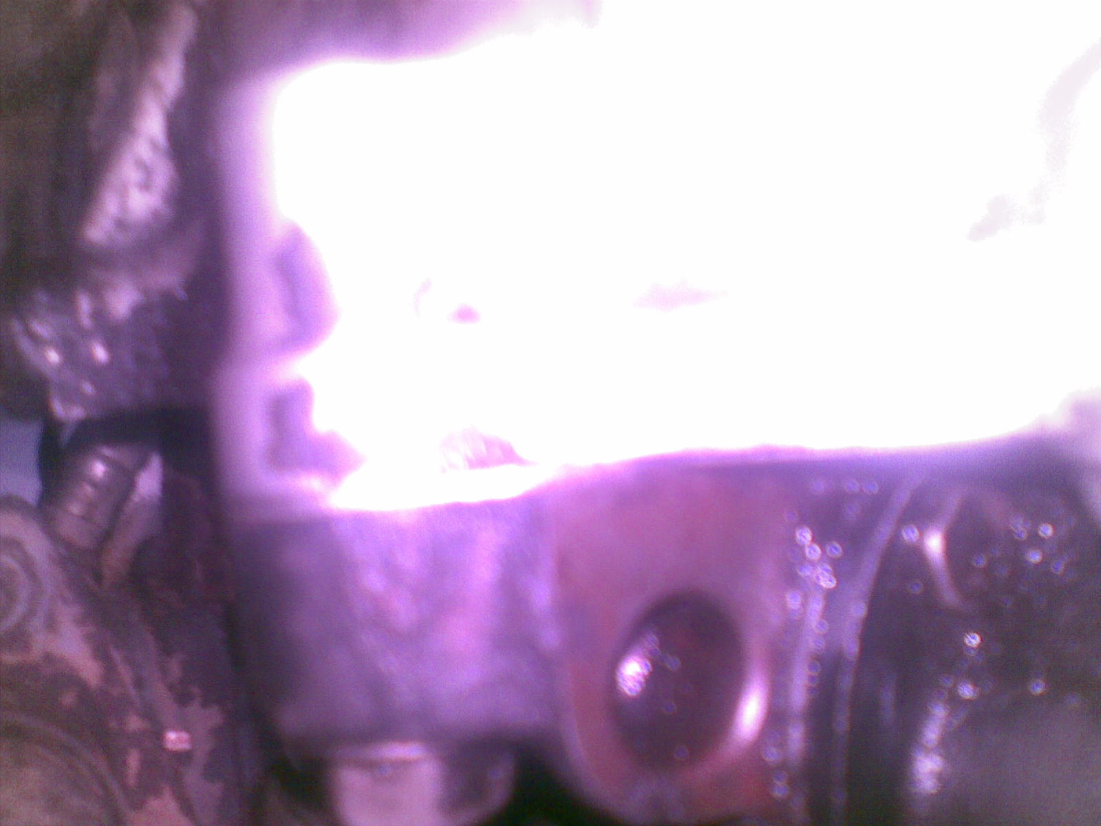

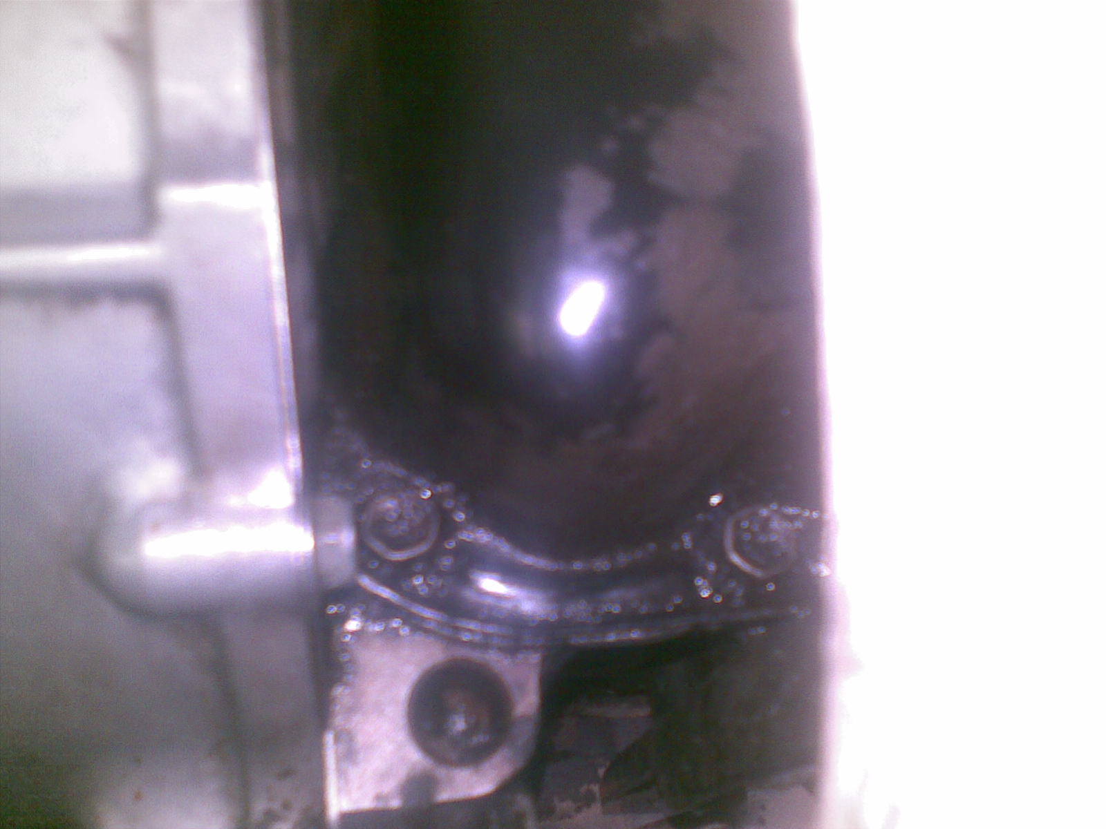

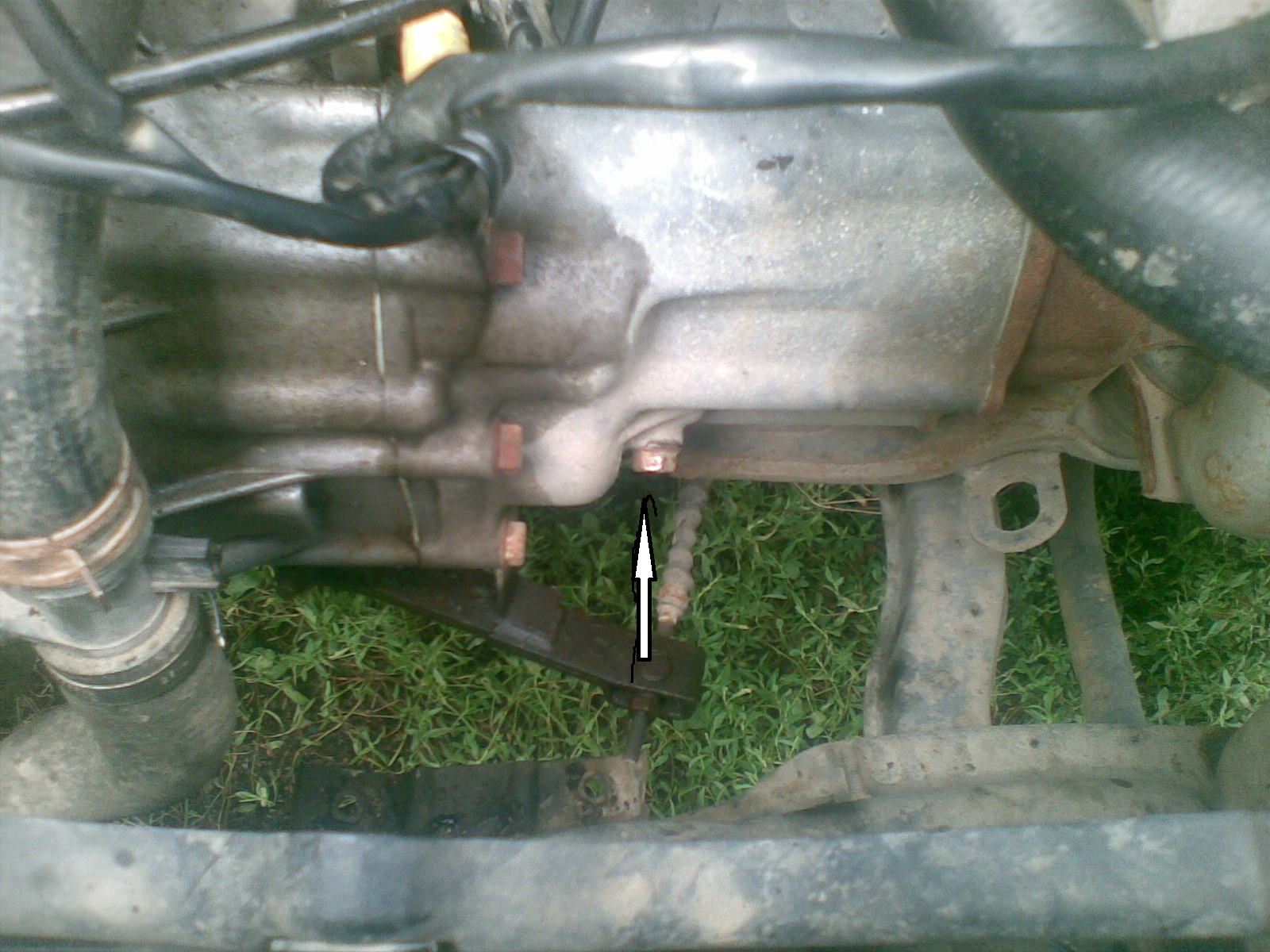

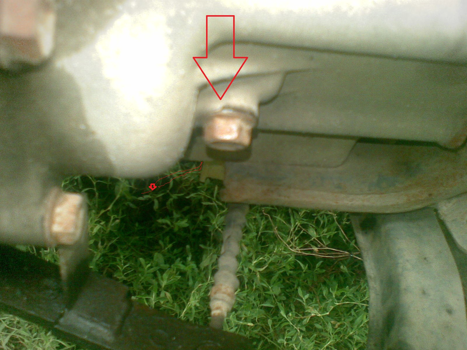

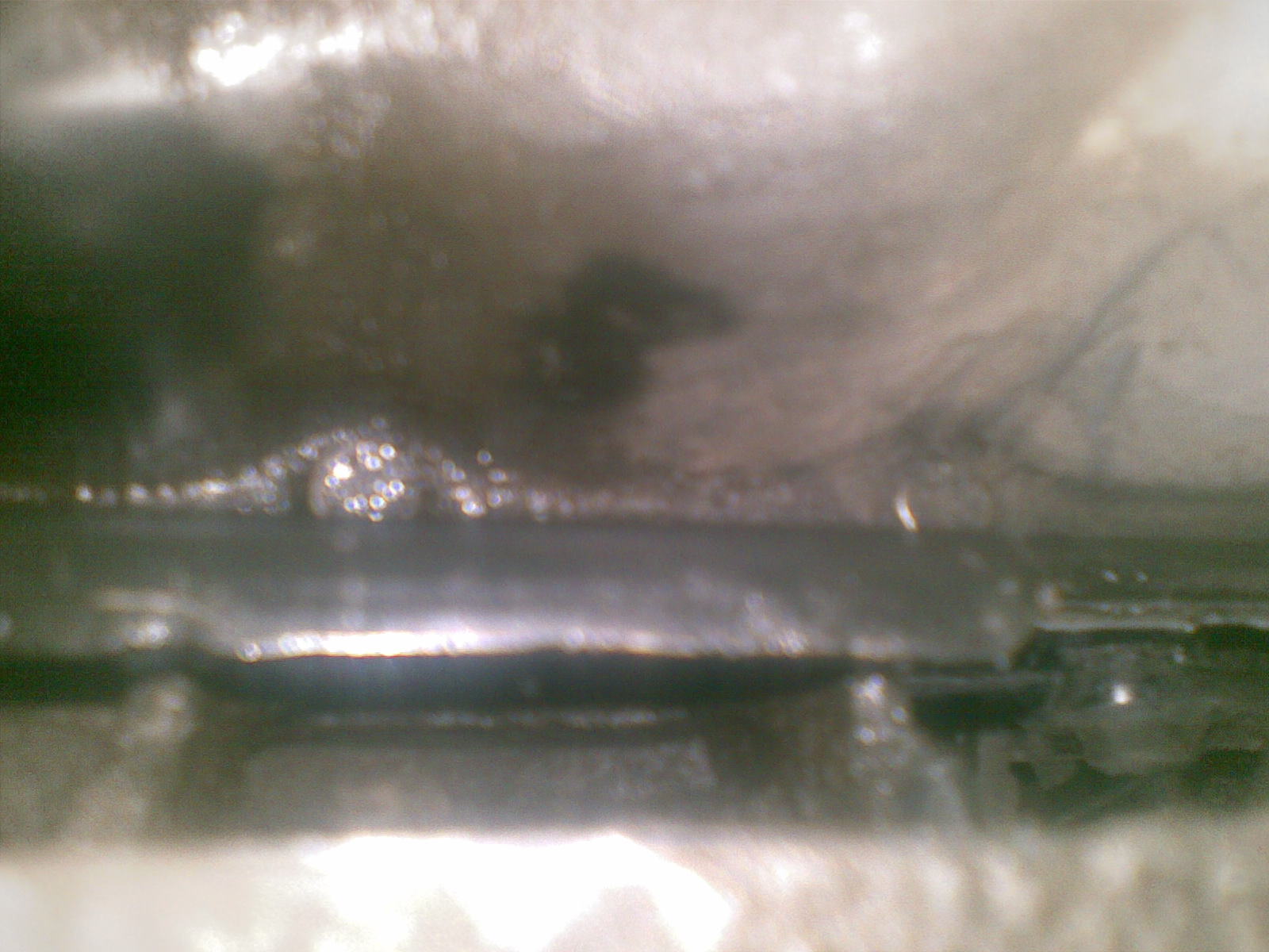

jorky1987 Posted July 27, 2010 Share Posted July 27, 2010 (edited) Acesta este busonul de umplere cu ulei cutie de viteze?Cum verifici daca este ulei indeajuns?Trebuie cumva sa curga ulei cand il desfaci?Dupa cum se vede am o problema:imi curge ulei si nu gasesc pe unde,cert e ca este pe tot motorul de la cutie de viteze pana la baie de ulei.La inceput am crezut ca este de la garnitura capac distribuitor pe care am schimbat-o,acum nu stiu ce sa mai zic.O sa mai atasez niste poze,poate vedeti voi in locul meu. Edited July 27, 2010 by jorky1987 Link to comment
ghYtza Posted July 27, 2010 Share Posted July 27, 2010 Vezi post #447 N-ai cum sa verifici nivelul de ulei din cutie doar sa completezi sau sa-l schimbi. Din cate vad eu pierzi ulei de motor pe la baia de ulei Link to comment
tclau Posted July 27, 2010 Share Posted July 27, 2010 (edited) Sau postul #456. La verificare/umplere/completare trebuie sa dea (putin) afara (cand se pune busonul). Edited July 27, 2010 by tclau 2 Link to comment
argon Posted July 27, 2010 Share Posted July 27, 2010 Nu, nu acela este busonul de umplere. Link to comment
