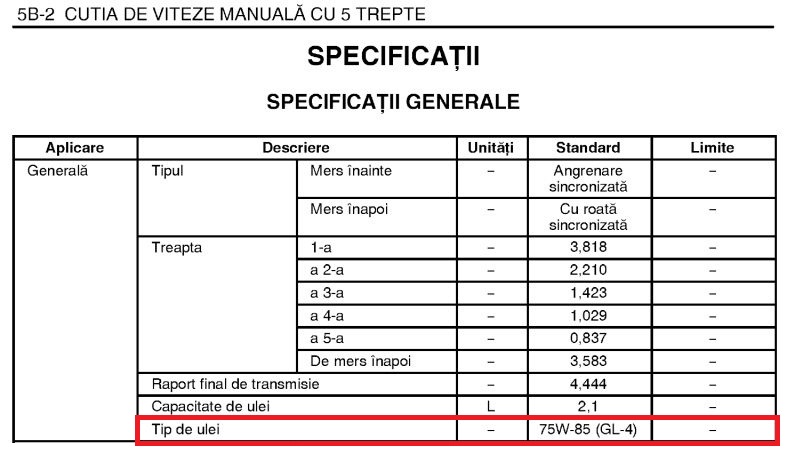

tolin Posted November 15, 2010 Share Posted November 15, 2010 eng_93165290.pdfFetching info... Link to comment
srulz Posted November 15, 2010 Share Posted November 15, 2010 Extras din manualul de reparatie Matiz pentru cutia de viteze manuala 5 trepte: tip ulei: SAE 75W-85 (GL-4), capacitate 2.1 L. Cine vrea sa faca experimente poate sa puna de floarea soarelui sau de masline... altfel, e clar ce trebuie pus in cutie. Link to comment
markus2007 Posted November 15, 2010 Share Posted November 15, 2010 Pentru Srulz : ideea e ca pe bidonul de ulei care se vrea a fi 75w-85, nu se stie ce e (cel putin eu) deoarece pe bidon nu are nicio specificatie , iar vanzatorii il vand ba 75w-85 , ba 75w-80 (vezi linkurile de mai sus ) Asa ca , pana la ulei de floarea soarelui poate ne lamuresti ce ulei e in bidoanele GM Salut Tolin ! Am descarcat, am citit dar nu am gasit nimic referitor la vascozitate . Am vazut ca deja a inceput sa apara in magazinele de cartier(am gasit undeva in Crangasi) dar aici vanzatorii au afisat doar 75w, atat 2 Link to comment
