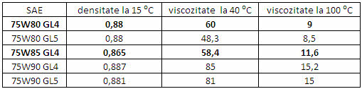

tolin Posted November 15, 2010 Share Posted November 15, 2010 Dupa vascozitatea la 100'C din specificatie, prin comparatie cu uleiuri 75w80, se incadreaza la 75w85. Link to comment

_escu Posted December 8, 2010 Share Posted December 8, 2010 Mannol este distribuitor Wolf Oil in regim "private label". Adica Wolf Oil produce uleiul iar Mannol isi lipeste eticheta pe el. Ceea ce este mai important e ca Wolf Oil este de vreo 15 ani principalul furnizor de ulei pentru GM, atat pentru prima umplere cat si pentru comercializare sub brand GM sau Ac Delco (brand subsidiar GM). In 1997 Wolf Oil a fost desemnat "furnizorul anului" de catre GM - asta apropo de "ulei prost la norma", vorba lui argon. Deci bidoanele de Mannol si bidoanele GM contin acelasi ulei, adica Wolf (ca tot intreba cineva pe pagina anterioara ce e in bidoanele GM). De cateva luni Wolf Oil nu mai comercializeaza sub brand propriu uleiul 75W85 GL4, recomandand inlocuirea acestuia cu 75W80 GL4. Nu se recomanda inlocuirea lui 75W85 cu 75W90. La transmisii sistmul de ungere este prin barbotare, nu se aplica metoda de la motoare "daca e uzat trebuie ulei mai gros". De fapt nici la motoare nu ar trebui sa se procedeze asa, dar... Valorile din tabel sunt medii, dar se poate face o idee de ce 75W80 (si nu 75W90) in locul lui 75W85: 2 Link to comment
raven84 Posted December 8, 2010 Share Posted December 8, 2010 Deci mannol/wolf oil este ok pentru matiz Link to comment
