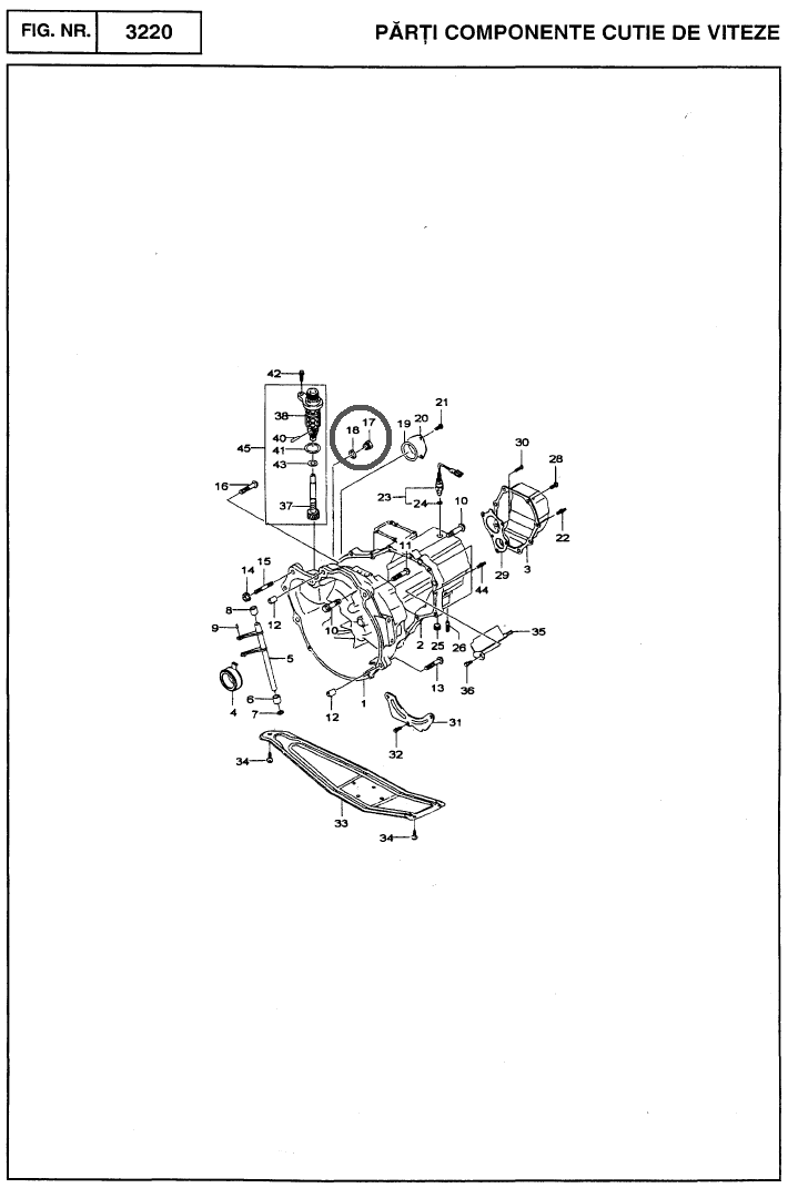

vrazvanc Posted October 7, 2012 Share Posted October 7, 2012 Are cineva idee unde se gaseste surubul de nivel si saiba acestuia pentru cutia de viteze? Este vorba de pozitiile 17-18 din poza. Am apelat la un magazin unde se gaseste mai orice, dar fara succes, mi-au spus ca au comandat de la 4 furnizori piesele, raspunsul a fost ca "nu se pot comanda"... Trebuie sa le schimb, pentru ca dupa inlocuirea uleiului curge pe la surub si nici nu mai pot sa il strang, e destul de tare si asa. Merci! Link to comment
iuliu m. Posted October 8, 2012 Share Posted October 8, 2012 Salut, Incearca la Capoda in Cluj. E posibil ca ei sa aiba. Intreaba de domnul Gelu. Succes! Link to comment
vrazvanc Posted October 8, 2012 Share Posted October 8, 2012 Salut, Merci mult de pont, o sa ii contactez! Link to comment
