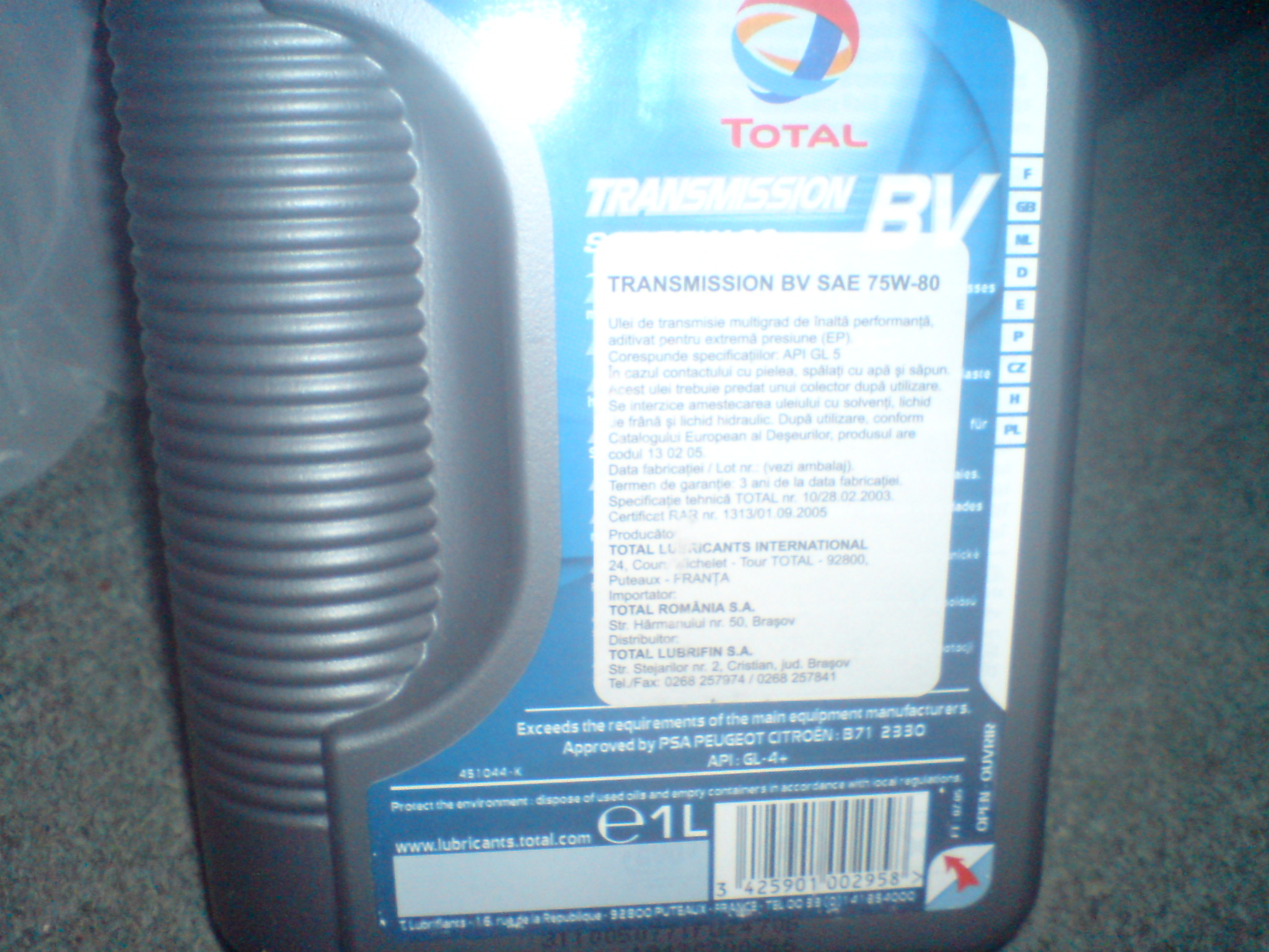

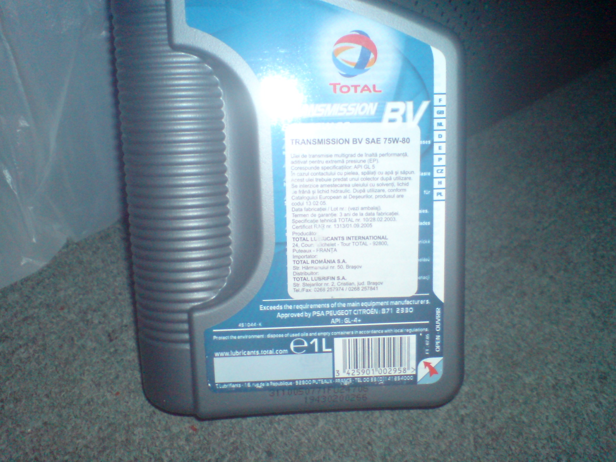

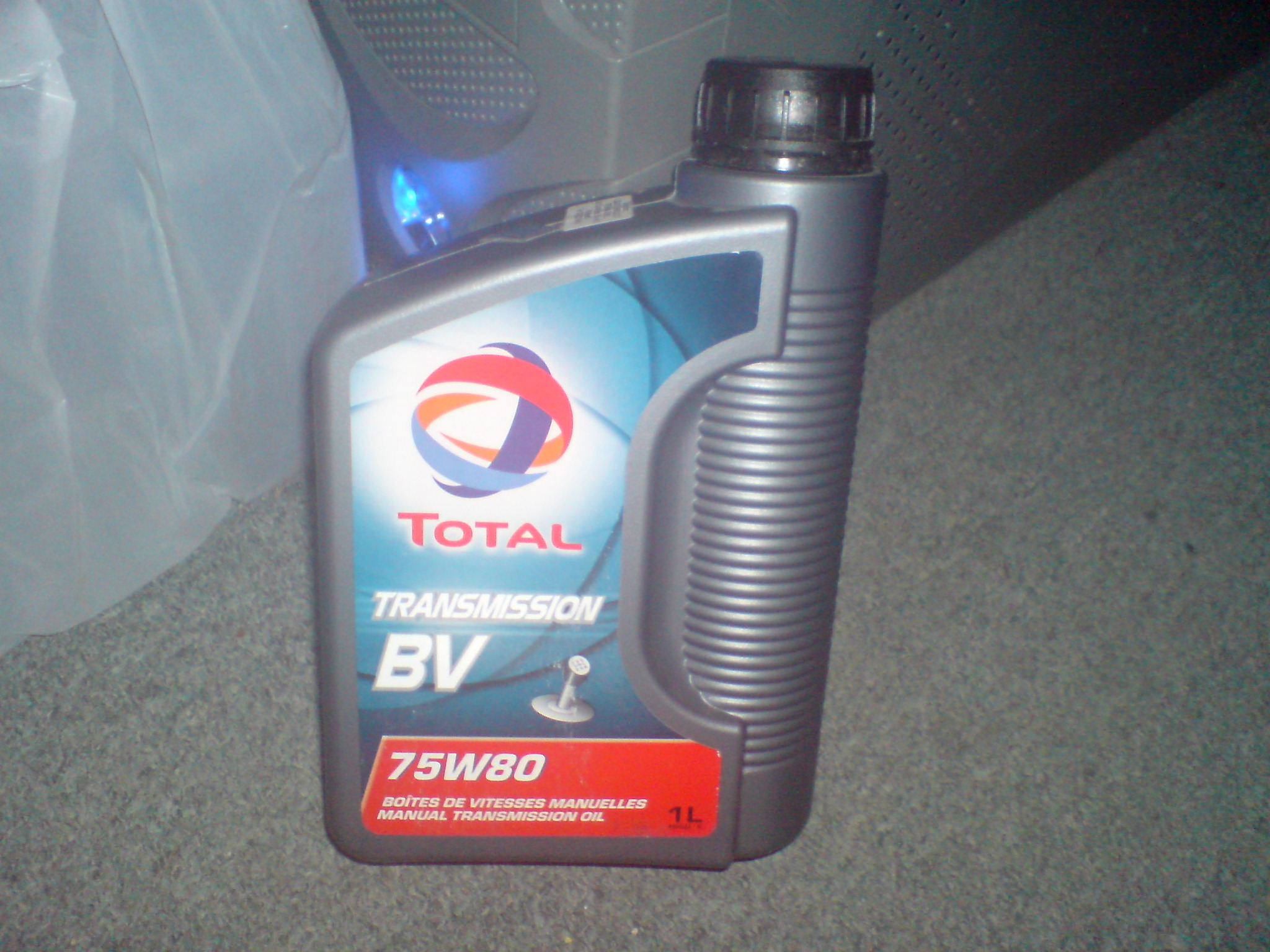

closchkutza Posted August 16, 2007 Share Posted August 16, 2007 (edited) Am cumparat si eu azi uleiul pentru cutia de viteze, Total Transmission BV 75w80 GL 4+ cu, atentie, 16RON/l de la Ami Service, vis-a-vis de aeroportul Baneasa. Am ramas masca la auzul pretului. Practic 48RON/3 litrii. O sa pun mai pe seara o poza cu bidonul. Asa arata bidonul: Oare de ce e atat de ieftin? Sigur este bun ? Edited August 16, 2007 by closchkutza Link to comment
CristiP Posted August 17, 2007 Share Posted August 17, 2007 Exact din asta am cumparat eu azi cu 35 RON/L, ce inseamna sa numai citesc o zi forumul Link to comment
saka Posted August 17, 2007 Share Posted August 17, 2007 Off-topic: Ulei din asta am si eu de 10.000 km. La inceput nu mai recunosteam cutia. Acum o recunosc. Este la fel ca inainte. Lucru de care am fost nedumerit, am intrebat si pe forum, dar nu cred ca a mai rasouns cineva, a fost ca pe ambalajul original scrie GL4, iar pe traducere scrie GL5. In cutia de Matiz stiu ca trebuie obligatoriu GL4. Link to comment
closchkutza Posted August 17, 2007 Share Posted August 17, 2007 Nu scrie nicaieri neaparat GL4. In plus, tind sa cred producatorul cand spune ca uleiul asta este GL 4+ decat pe ala care a trantit eticheta aia acolo. Ce are cutia ta, detaliaza, aici sau pe PM. Link to comment
Gizmo Posted August 17, 2007 Share Posted August 17, 2007 Salut, Pt. Matiz scrie clar in manual: GL4. Nu exista dubii. Cat despre ce scrie pe eticheta: acolo scrie GL4+ iar romanii nostri au tradus GL5. GL4 are in el niste aditivi iar GL4+ mai are si altii pe langa ceilalti ceea ce inseamna ca gama de folosire poate fi extinsa. Uleiul poate fi folosit fara nici o problema pe Matiz. Parca a mai spus-o de nu stiu cate ori tolin da... Numai bine "> Link to comment
closchkutza Posted August 17, 2007 Share Posted August 17, 2007 fftopic: Stiu ca Tolin a spus-o, am si vorbit cu el despre asta, altfel nu il luam. Eram doar curios sa vad ce voia sa spuna saka, atat. Stiam de asemenea ca merge GL 4+ pentru ca iarasi, nu as fi cumparat daca nu eram convins de asta. Doar pretul m-a uimit un pic, fiind foarte ieftin. Asa ca nu inteleg rostul postului tau, sincer. Cand am zis ca nu scrie nicaieri ca trebuie neaparat GL 4 ma refeream ca nu este precizat nicaieri ce se poate intampla daca este GL 5, daca este rau sau nu. Link to comment
tomis Posted August 18, 2007 Share Posted August 18, 2007 Cand s-a proiectat Matizul, uleiul cu clasa de performanta GL4 era cel mai bun, si este suficient si azi. Uleiul GL5 a aparut mai tarziu, este si mai performant, dar contine mai multi aditivi sulfurosi. Aceasta compozitie - se explica - este insa neprietenoasa cu metalele galbene ( Cu, alame, bronzuri ), iar masinile mai noi, proiectate pentru GL5 nu au asa ceva. Sa ne spuna si noua cine stie, daca in cutie la Matiz exista asa piese. Altfel, GL4 trebuie cautat ceva mai mult Link to comment
Gizmo Posted August 18, 2007 Share Posted August 18, 2007 fftopic:....nu inteleg rostul postului tau, sincer. Cand am zis ca nu scrie nicaieri ca trebuie neaparat... Salut, Pai asta era rostul postului meu: conform manualului doar GL4. Dar exact cum spune tomis asta era atunci cand a fost facut Matizul. Nu cred ca ma insel (o sa intreb la fabric ca sa aflu exact si va spun) dar cred ca in cutia de la matiz se gasesc si ceva componente din Cu, alame, bronzuri. Dar. repet: o sa intreb si va spun. Numai bine "> Link to comment

marcel_ovidiu Posted January 13, 2008 Share Posted January 13, 2008 Am cumparat si eu azi uleiul pentru cutia de viteze, Total Transmission BV 75w80 GL 4+ cu, atentie, 16RON/l de la Ami Service, vis-a-vis de aeroportul Baneasa. Am ramas masca la auzul pretului. Practic 48RON/3 litrii. O sa pun mai pe seara o poza cu bidonul. Asa arata bidonul: Oare de ce e atat de ieftin? Sigur este bun ? E facut la Lubrifin , de aia e asa ieftin, Link to comment
tolin Posted January 14, 2008 Share Posted January 14, 2008 Poate-i imbuteliat la Lubrifin si distribuit de catre un sereleu din Bv. Link to comment
scorpion Posted January 14, 2008 Share Posted January 14, 2008 Uleiul recomandat pentru cutia viteze de Matiz este Castrol , nu Total . Link to comment
closchkutza Posted January 14, 2008 Share Posted January 14, 2008 @marcel_ovidiu: Man, uite aici eticheta, poate-mi spui unde scrie ca este facut de Lubrifin. Eu vad altceva. @Scorpion: Si care ar fii uleiul ala de la Castrol care este recomandat? Link to comment
