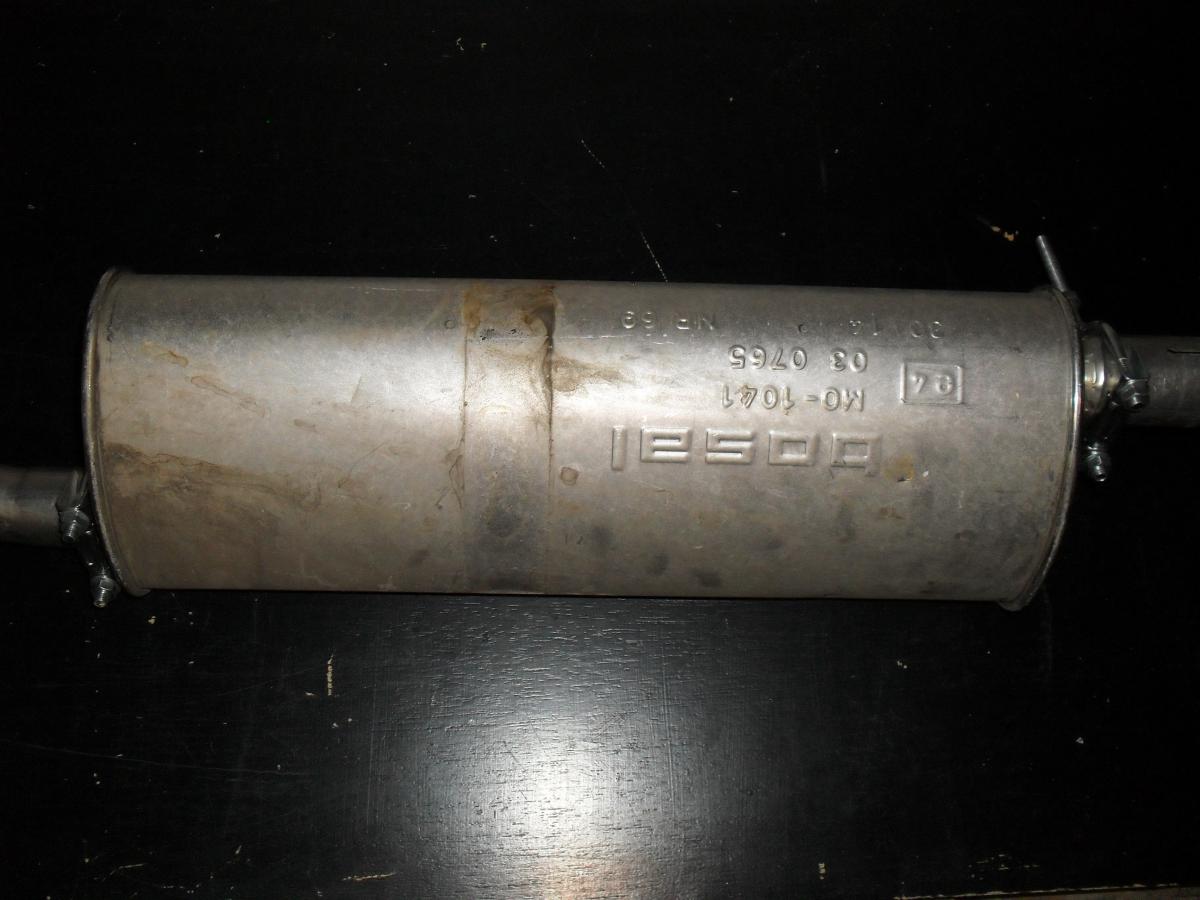

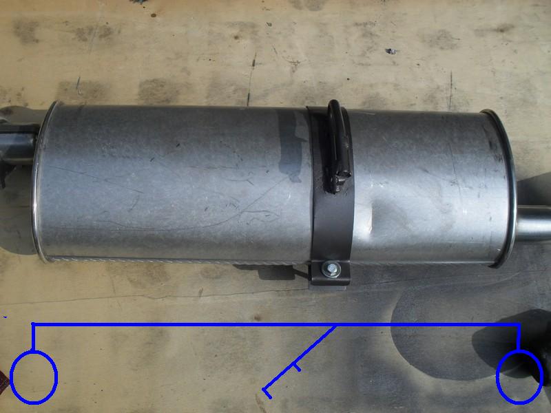

Viktor Posted October 9, 2016 Share Posted October 9, 2016 (edited) La finala mea o sa-i "cada" colierul . Schita (ce nu am putut-o posta aici ) e deja facuta, mai ramine a fi pusa in practica. Am editat una din pozele cu finala , cam cum ii vad eu viitorul. Doua inele metalice pe tevi intrare si iesire, doua inaltatoare pladband , transversala (tot platband) plus cirligul. Ramin masuratorile la fata locului, dupa cum ii montata momentan sa cada la fix pe pozitie. Ar fi culmea sa se indoaie de la jumate ... Edited October 9, 2016 by Viktor Link to comment

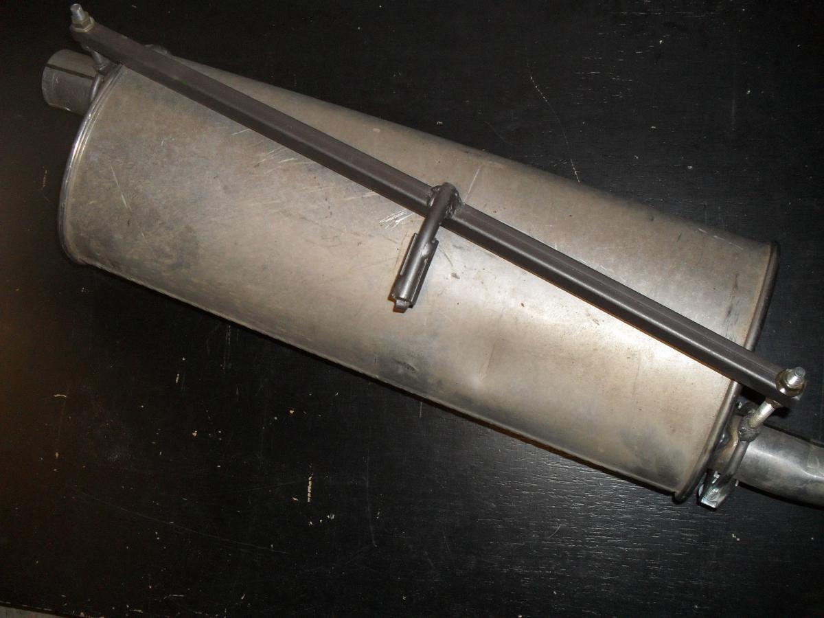

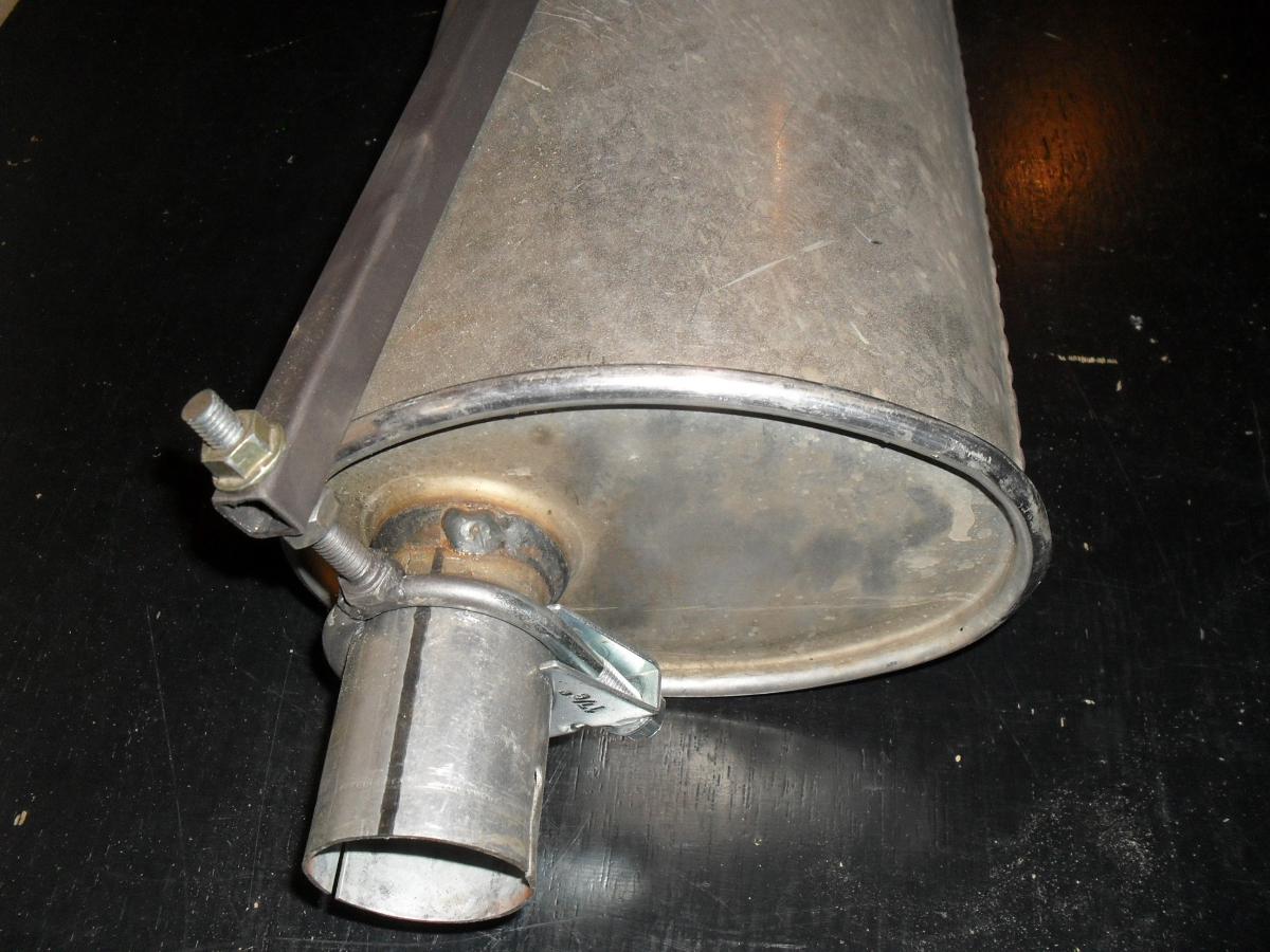

Viktor Posted October 12, 2016 Share Posted October 12, 2016 Am rezolvat-o . Doua coliere de 48mm pentru esapament, doua suruburi de 8mm si un capat bara metalica de 15x15mm, iar cirligul ramas al de pe fostul colier. Deja o lasat urma colierul . De o pierd, voi da de stire. Link to comment
Viktor Posted October 19, 2016 Share Posted October 19, 2016 Haidi oi ... nu ma pacali . Unde-o vezi tu indoita ... Link to comment
Viktor Posted January 8, 2017 Share Posted January 8, 2017 Mi-am verificat finala. Impecabil noul sistem de prindere, nici vorba de urme (arsuri) unde-s prinse colierele. Link to comment

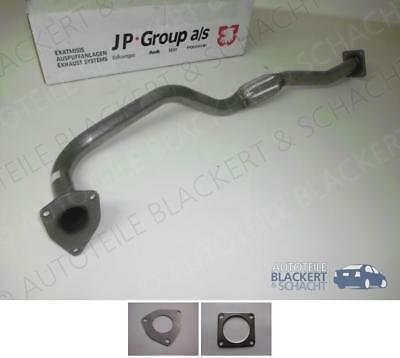

Danutz83 Posted September 9, 2019 Share Posted September 9, 2019 Va salut. Poate sa îmi spună cineva daca saxofonul de vielo e3 cu 8 valve este identic cu cel de e3 cu 16 valve sau cu cel de espero cu motor 1,5 ? S-a rupt racordul flexibil si doresc sa schimb saxofonul cu totul. Nu am mai găsit in romania in schimb am găsit pe ebay in germania de espero 1,5 Link to comment
Geo_ZGA Posted September 10, 2019 Share Posted September 10, 2019 Nu sunt la fel. 16v e euro 2, nu 3 si e la fel ca motorul de Espero 1.5 16v (plus sau minus). Tu pt ce masina ai nevoie? Link to comment
Danutz83 Posted September 10, 2019 Share Posted September 10, 2019 Salut. Pentru e3 cu 8 valve Link to comment
Danutz83 Posted September 10, 2019 Share Posted September 10, 2019 Acesta este cel găsit pe ebay de espero si mi se pare ca seamănă izbitor cu cel de cielo euro 3 Link to comment
Geo_ZGA Posted September 10, 2019 Share Posted September 10, 2019 Nu cred ca e cazul sa-l iei de pe ebay... suna la radacini, epiesa, autokarma sau alte site-uri cu piese daewoo. Link to comment
Danutz83 Posted September 10, 2019 Share Posted September 10, 2019 O sa încerc. Mulțumesc! Link to comment
Dj_Dark Posted September 10, 2019 Share Posted September 10, 2019 Ce e in poza aia nu e de espero 1.5 16v. Link to comment
Danutz83 Posted September 10, 2019 Share Posted September 10, 2019 Așa e trecut de vânzător la descriere Link to comment
kikosro Posted September 10, 2019 Share Posted September 10, 2019 De ce nu schimbi doar racordul flexibil ? Te duci la un sudor , ti-l taie pe cel vechi si ti-l sudeaza pe cel nou imediat . Racorduri flexibile gasesti in comert incepand cu 50 de lei (depinde de calitate) Link to comment

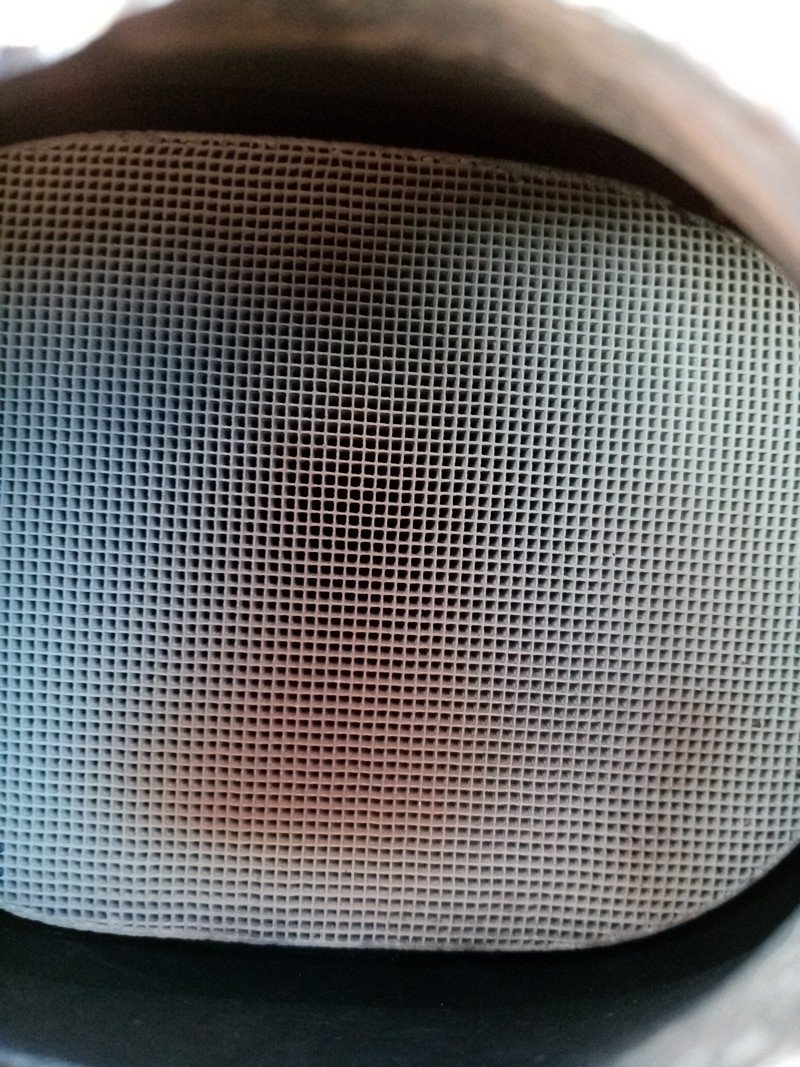

Viktor Posted December 30, 2019 Share Posted December 30, 2019 Placut surprins de cum arata catalizatorul la interior, cel putin din ce am putut vedea. S-o rupt ce-i drept la un capat da' asta-i alta poveste. Link to comment
