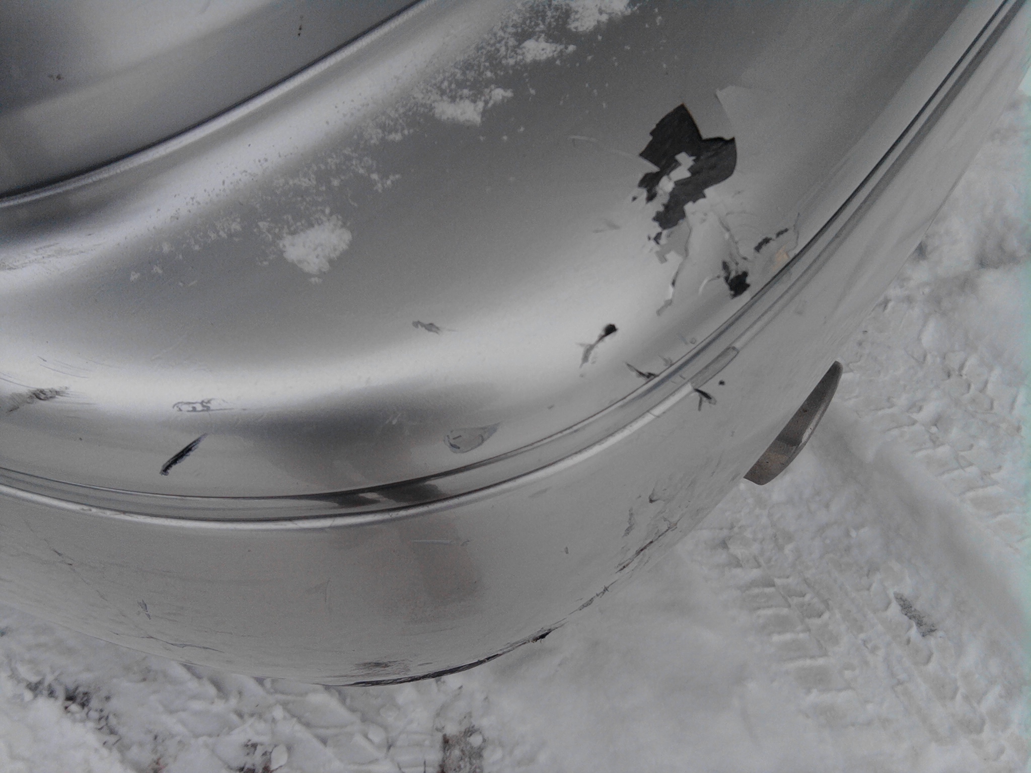

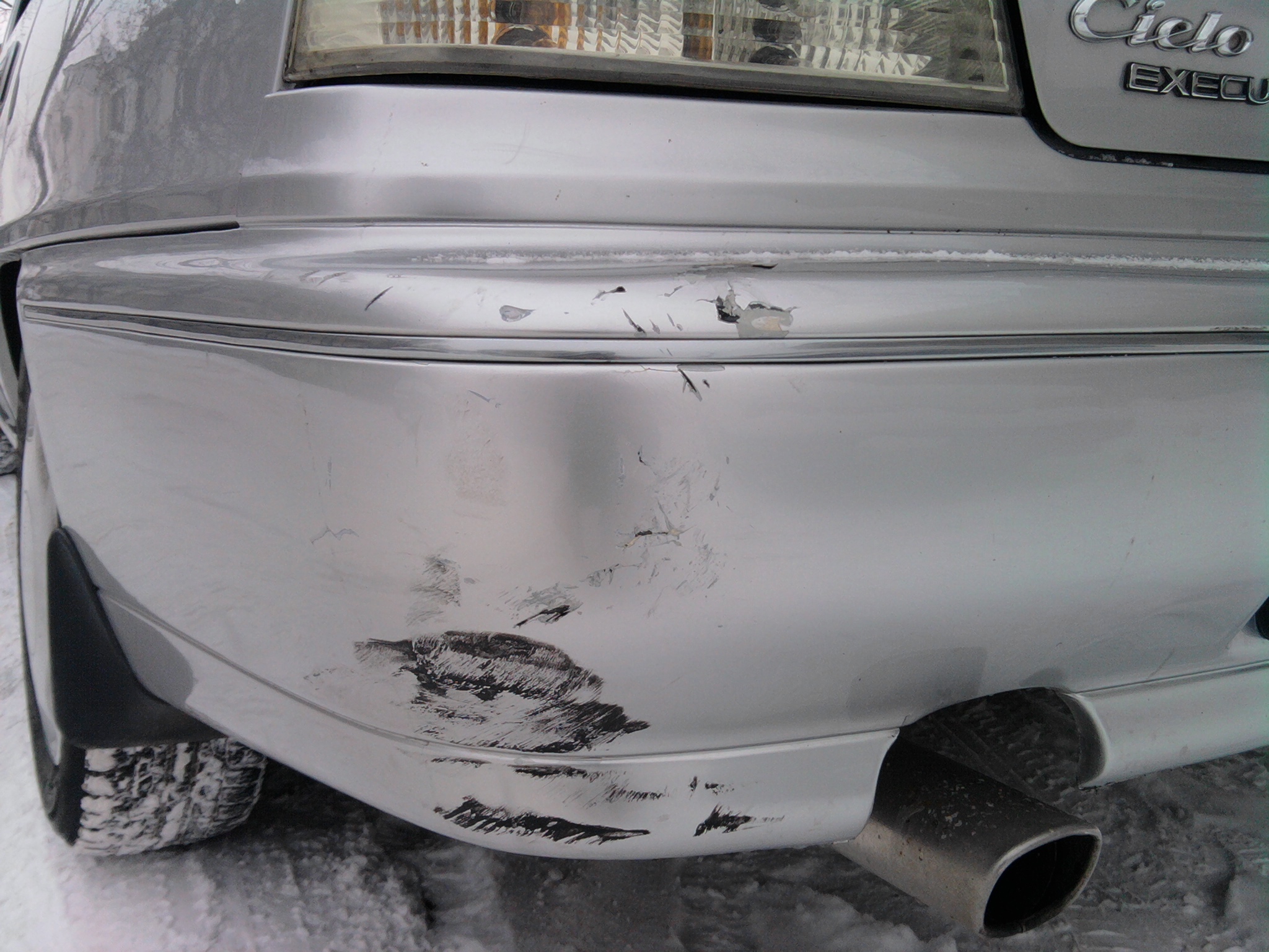

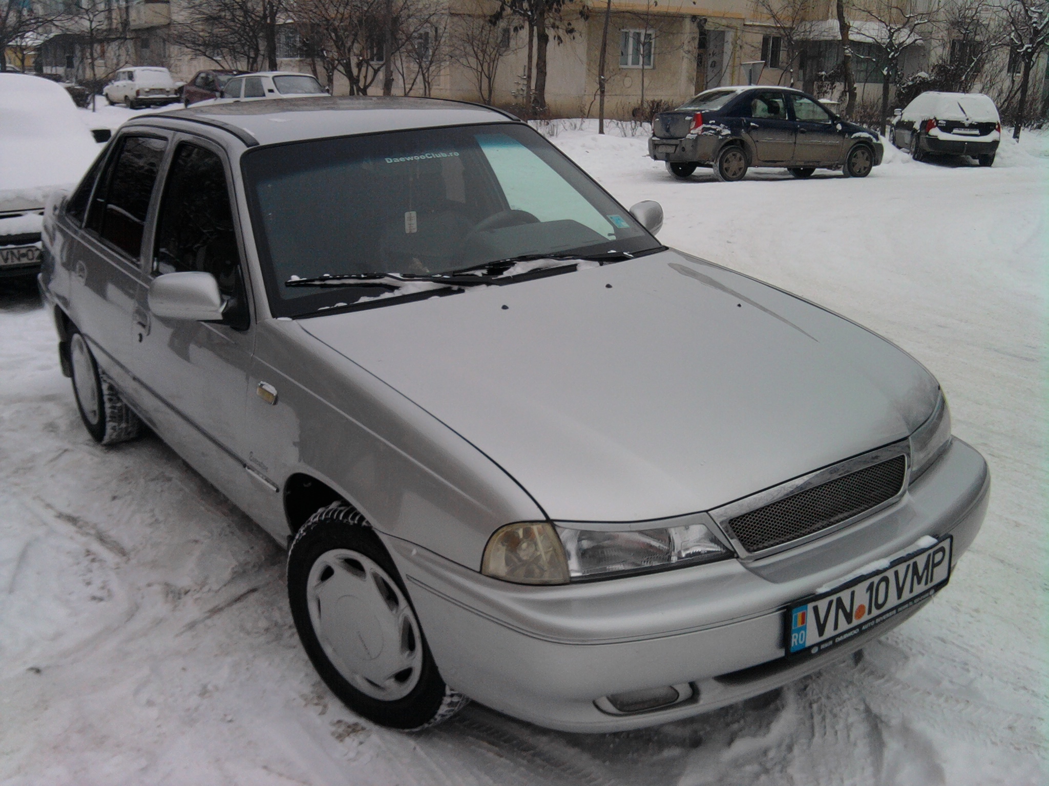

uskt2005 Posted January 28, 2010 Author Share Posted January 28, 2010 Poze cu busaiul in poponet Ca si solutie caut deocamdata una originala la dezmembrari la culoare si numai in cazul in care nu gasesc o sa pun una noua. Oricum de montat o voi monta cand mai da caldura si nu mai sunt drumurile pline de gheata indiferent ca va fi noua sau SH, cine stie poate o montez si se gaseste alt destept sa ma buseasca si sa plece miseleste cum a facut asta. Poze cu ea curata dupa o zi in care a nins destul de abundent, dar fiind ger s-a dat usor zapada jos de pe ea: P.S. Dooooamneee urate s-au mai facut semnalizarile astea, si stopurile la fel. Abia astept sa se mai indrepte putin vremea sa le schimb Link to comment
Costi VLN Posted January 28, 2010 Share Posted January 28, 2010 Spoilerul se poate face,nu e asa grav.Scapi mai ieftin. Smilger de 120 frecat bine,apoi de 200,degrasat,spray vopsea apoi lac si e ca nou. Eventual vopsesti intregul spoiler pe la un atelier ceva si iese si mai bine.Nu o costa o avere. Eu nu l-asschimba. Link to comment
Dj_Dark Posted January 28, 2010 Share Posted January 28, 2010 Pare spart si deformat exact pe dunga de sus. Nu cred ca mai iese ca nou. Link to comment
lascarica Posted January 28, 2010 Share Posted January 28, 2010 Parca e rupta urechea de sub tripla (aia din laterala prinsa in 2 suruburi)? Daca da e destul de aiurea. Spoilerul era ~400RON fara vopsit etc. Link to comment
uskt2005 Posted January 28, 2010 Author Share Posted January 28, 2010 Urechea nu e rupta, dar asa cum bine a vazut si Dj-ul spoilerul e nitel crapat si umflat desupra ornamentului. Nu zic se poate repara, dar prefer sa gasesc o bara(doar coaja) la dezmembrari la culoare. In caz ca nu gasesc o repar pe asta, cu toate ca am casco nu imi vine sa dau 110 euro frasiza pt o bara. Nu mai pun ca mi se mareste apoi polita(acum am deja reducere). Link to comment
KumKum Posted January 28, 2010 Share Posted January 28, 2010 Fa ceva cu antena aia sa nu cumva sa te trezesti cu ea indoita de un "binevoitor", dupa cate vad eu nu mai coboara pana jos. Link to comment
uskt2005 Posted January 29, 2010 Author Share Posted January 29, 2010 Am incercat cu tot felul de solutii, wd40, spary cu vaselina siliconica, spray de rulmenti etc... nu vrea sa coboare si pace Link to comment
Salex Posted January 29, 2010 Share Posted January 29, 2010 Pai ai incercat tot ce nu ar fi trebuit sa incerci Toate alea pe care le-ai folosit pot debloca pe moment insa, in timp, aduna mult praf si mai rau fac. Ca sa nu ajungi sa schimbi antena cu totul, mai bine o desfaci si o cureti ca lumea. Link to comment
uskt2005 Posted January 29, 2010 Author Share Posted January 29, 2010 Pe frigul asta? Brrrrr S"> Imi clantane dintii in gura pana ajung la birou (si ajung in max 5 min), dar sa mai stau afara sa dau jos antena, daca s-o strica s-o strica, o schimb si gata. Da stiu is comod, dar decat sa inghet cau un ...stiti voi ce, mai bine sper sa se mai incalzeasca si sa nu se stice pana atunci. Link to comment
KumKum Posted January 29, 2010 Share Posted January 29, 2010 Sigur e gripat mecanismul in interior, asa ca poti sa dai cu ce vrei tu si vei obtine acelasi rezultat ca si pana acum, daca nu o demontezi nu faci nimic. Sa stii ca nu e mare sfaraiala sa o demontezi si poti lucra lejer la ea undeva la caldura. Link to comment

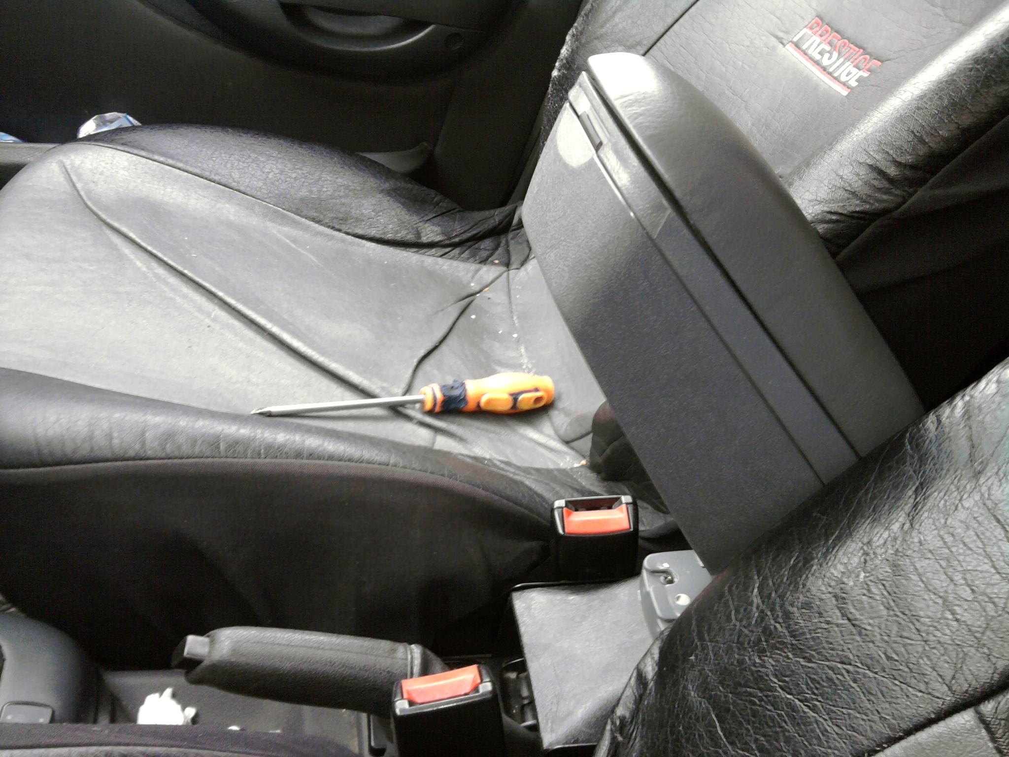

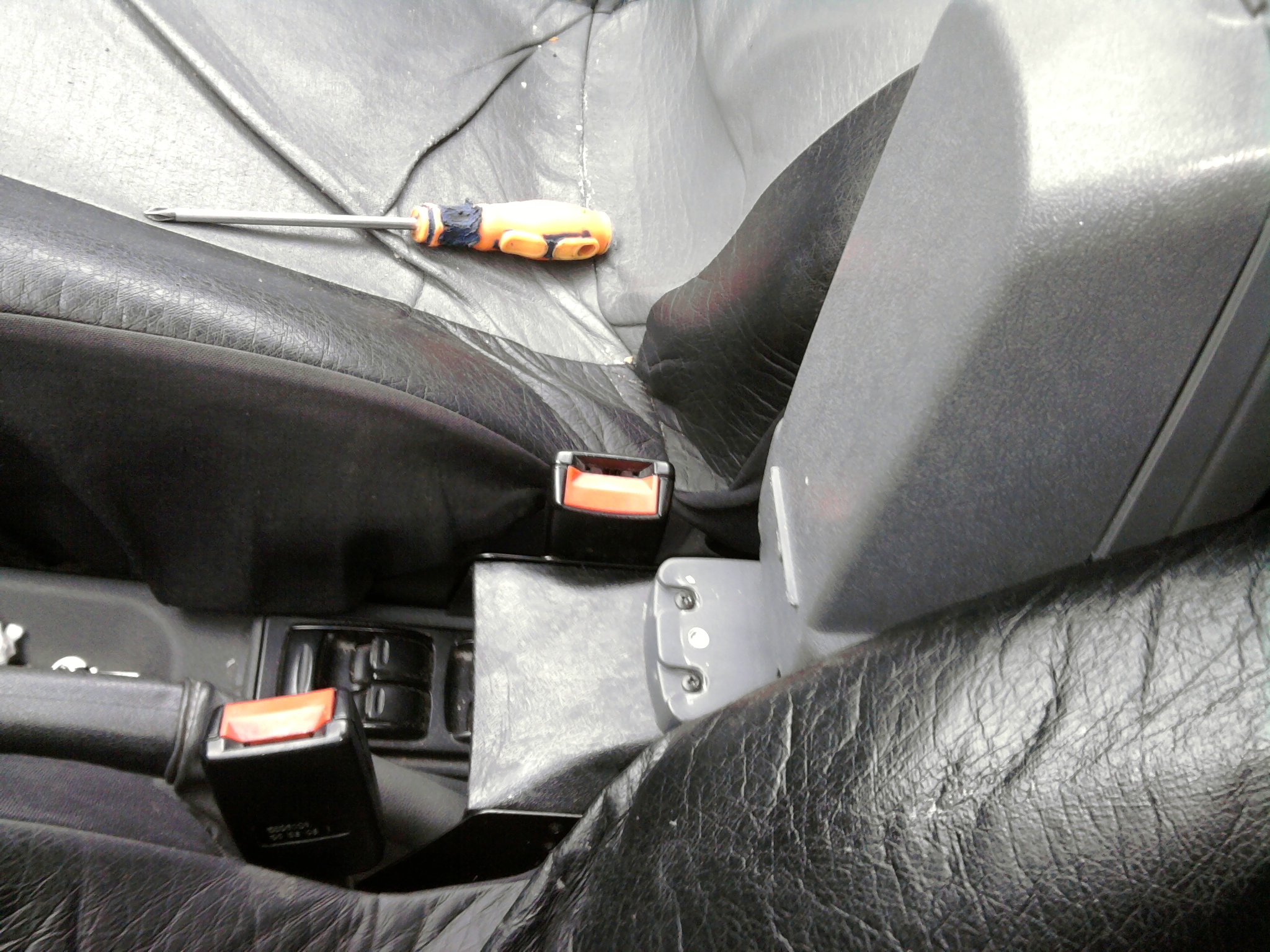

uskt2005 Posted February 11, 2010 Author Share Posted February 11, 2010 Sigur e gripat mecanismul in interior, ... Era gripat pe draq, era inghetata tun, cum s-a incalzit putin si s-a dezghetat ai intrat singurica la locul ei. Intre timp i-am pus si cotiera care era pe opel(am schimbat-o pe asta cu una neagra) asta gri vine mai bine pe cielo pe opel venea ca nuca in perete, singurul inconvenient ar fi ca la butoanele geamurilor electrice spatre se ajunge ceva mai greu Poze: Link to comment

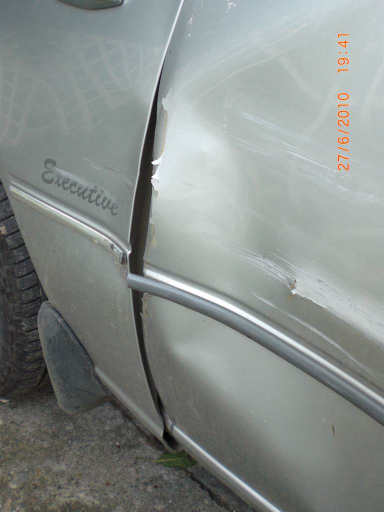

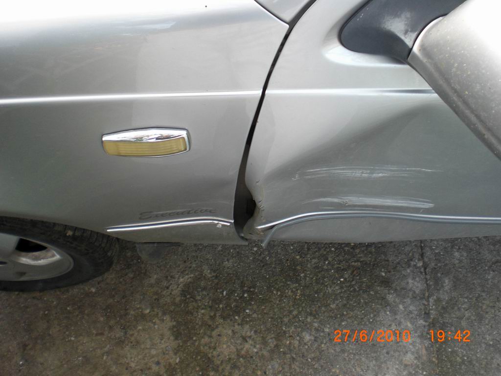

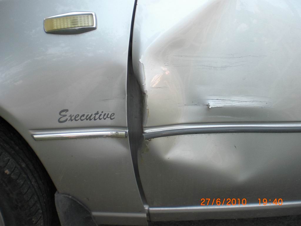

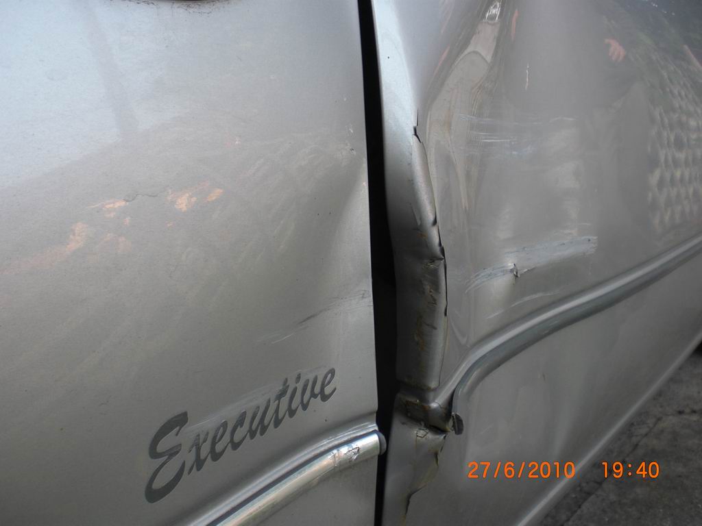

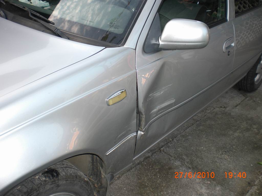

uskt2005 Posted June 27, 2010 Author Share Posted June 27, 2010 A mai dat un idiot peste mine... Macar de data asta astuia am putut sa0i iau asigurarea daca celuilat care mi-a bulit bara nu am avut ce sa-i iau pt ca a fugit ca un mizerabil. Problema este ca are asigurarea la Carpatica S"> Maine merg la constatare ...sper sa nu il aud ca usa se indreapta ca il dau cu capul de ea. Link to comment
GeorgeParaschiv Posted June 27, 2010 Share Posted June 27, 2010 Bine ca ai scapat doar atat.Aripa nu o bagi tot pe asigurare? Link to comment
Englishman Posted June 27, 2010 Share Posted June 27, 2010 Uff...al naibii ghinion...pe langa usa si aripa vad ca a suferit. Link to comment
uskt2005 Posted June 27, 2010 Author Share Posted June 27, 2010 Da, si aripa este, dar mai mult ca sigur asigurarea fiind la Carpatica nu o va baga si pe aia la schimbat ci doar la indreptat si vopsit, desi cared ca sub masina unde este prinsa aripa este rupt ceva pe acolo pe acolo... nu m-am bagat sub ea sa vad ce si cum...se vede cum este deplasata fata de prag... poate reusesc sa vorbesc cu service-ul sa spuna ce trebuie schimbata... Link to comment
Costi VLN Posted June 27, 2010 Share Posted June 27, 2010 Mai trage-i 2-3 ciocane zdravene aripii si o schimbi si pe ea. Cam pacatos esti in ultimul timp cu tablele astea indoite. 1 Link to comment
uskt2005 Posted June 28, 2010 Author Share Posted June 28, 2010 Nu stiu cum sa-i dau ciocane sa nu se observe ca daunele nu sunt in urma accidentului si mi-e teama sa nu se prinda aia... Si da , cam multe ghinioane, dar sa speram ca s-or termina odata... 1 Link to comment
